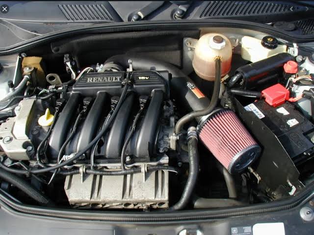

    selamlar. clio 2 1.4 16valf aracıma açık hava filtresi takmak istiyorum. herhangi bir zarara, ses ve yakıtta olumsuz bir duruma yol açar mı ?

    Tatlı bir emiş sesi verir, doğru yere uygulamaz ve sıcak hava emişine sebep olursan yada rahat hava alamamasına sebep olursan çekiş düşer. Ama soğuk ve rahat hava alacağı bir yere monte edersen hoş bir ses verir. Yakıta olumsuz bir etki edeceğini düşünmüyorum sürekli aragaz yapma isteği dışında

    K4m 1.6 Clio sport aracımda çok tatlı bir filtre sesi vardı ancak kelebeğin olduğu yer çok dar dolayısıyla filtre işi biraz sıkıntılıydi. şöyle bir uygulama sıcak hava çekmeden verimli olabilir gibi

    filtrenin emişini motor sıcağından izole edemezsen yakıt da artar çekiş de düşer
    ses gelir mi? evet
    zarar verir mi? hayır
    motor sıcağından izole edebilirseniz yakıta normalde etkisi olmaz , ses duymak için gazı daha hor kullanırsanız doğal olarak yakıt artar , filtre buna sebep olmaz doğrudan
    hacim ve standart güç mütevazi olması sebebiyle performans arttırıcı etkiden bahsetmek yersiz olur , hissedilecek bir performans gelmez
    ses gelir , keyif verir

    Ses yapar sadece, sese alışacağınız için gaz basma isteğinde olucaltır bir miktar yakıtı etkiler gaz basarsanız, harici sorun yaratmaz
