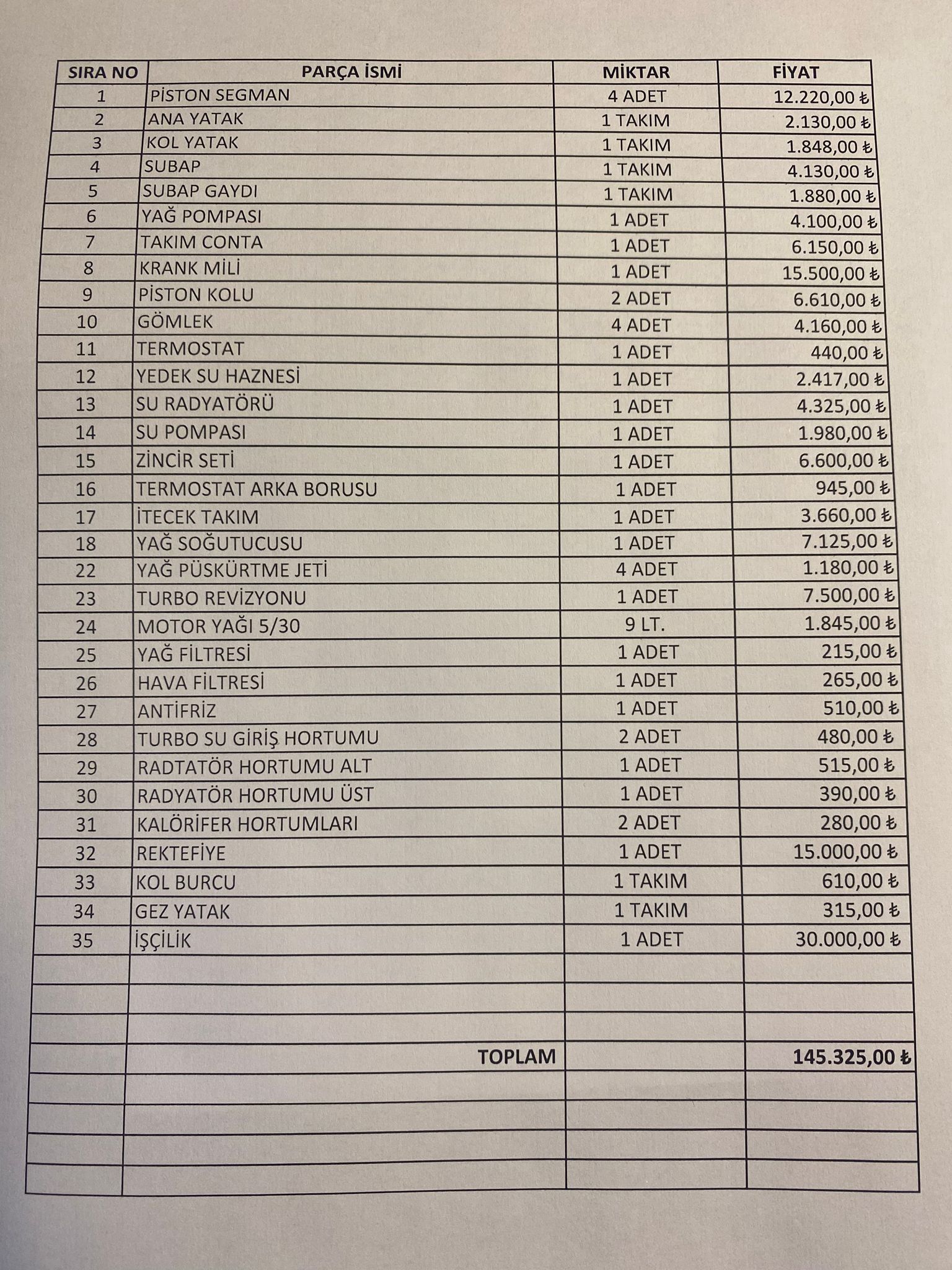

    2005 Kia Sorento 2.5 CRDİ 170'lik aracımız var.
    Araç 200 bin km yeni oldu aldık alalı yüzümüz gülmedi 2 ay önce komple at takım yapıldı 50 bin lira oradan
    1 ay önce turbo kırdı yağ boşalttı 10 lira oradan ve 3 gün önce hararet yükseldi stop edip servise çektik motor kitlemiş dendi söküp bakılması vesaire 200 binlik olur gibi dedi usta ya bizi kertiyor yada harbi sıkıntı
    Bu araca harcayacak 1 kuruşum bile kalmadı artık bu motorlardan iyi anlayan bizi kertmiyecek bi usta var mı istanbul içi yaptırıp mı satmak lazım yada bu şekilde mi satmak lazım napmak lazım bilemedim açıkcası kara kara düşünüyorum.

    Alt takımda ne değişti 50.000tl bana uçuk bir rakam gibi geldi.
    Deepblue - ait Kullanıcı Resmi (Avatar)
    Mar 2012
    1.883
    Alıntı Seyfettin777 Nickli Üyeden Alıntı Mesajı göster
    Selamlar liste bu şekilde
    liste de rakamlar makul ama 7 lt ne yağı koydular o rakama ? yağ rakamı bana ucuz geldi açıkçası.
    Alt takım diyince bi 47K ne tutmuş dedim ama kalem bazında rakam fena değil. Elektrikçi neye 3.5 almış o kısmı bilmiyoruz.
    200k işi çok yüksek geldi bana da, başka referanaslı yerlerden rakam alın muhakkak.
    Kayseri
    2.856

    Elektrik işine ben de takıldım 3500tl nedir acaba.
    Parça fiyatları çok uçuk durmuyor ama sapladığı 1-2 yer var mesela sunroof gider temizliği ve bakımı başka işlem yapılmadıysa 1500tl edecek bir iş değil giderlere su döküp suyu tahliye edip edemediğini kontrol ediyorlar, düzeltemezlerse plastik şişle açıp ayakları mekanizmayı falan yağlıyorlar Adana gibi yerde en pahalısı 300-400Tl.
    Burası nasıl bir dükkan bilmiyorum ama mesela bazı tamirhanelerde mekanik işi yapılıyorsa fakat araçta elektrik işi varsa aracı elektrikçiye yollayıp çıkan maliyete kendileri de bindirip müşteriye fatura ediyorlar ben listeden öyle bir mevzu döndüğünü algılıyorum açıkçası. Sunroof genelde döşemecilerin ilgi alanı, elektrik ayrı mekanik de ayrı fiyat bundan öyle olabilir.
    Kafamı karıştıran 2 şey daha var abi turbo mayısta revize olmuş 1 ay önce yine bozulmuş revizyondan sonra gitti yani turbo doğru mu anladım?
    Diğeri de yağ müşürü. Durduk yere yağ müşürü değişmez acaba yağlamayla ilgili bir sorun vardı da müşürle mi çözmeyi denediler.
    Bence sen araçta ne sağlam ne gitmiş blok ne alemde, kapak ne durumda ve hararete ne sebep olmuş hepsini öğren, parçaların çıkma fiyatlarını araştıralım öylece rektefiye ettirip kapat motoru, en mantıklısı bu gibi duruyor. Sıfır parçalarla K9k bile bugünün şartlarıyla 60k buluyor.

    Sarı sitede 1103976846 ilan numarasıyla satılık bir çıkma motor var bu arada 2.5 dizel 170'lik pompa enjektör ve turbosu da üzerindeymiş 65k yazmışlar.
    Eldeki malzemelerden iş gören kısmı satılıp 50k gibi komple motor da alınabilir herhalde, usta domates söğüşçüye benziyor...

    Alıntı 220T Nickli Üyeden Alıntı Mesajı göster
    Fatura mayıs tarihli. O tarihte, 4 litre bilindik marka yağ ortalama 330 lira görünüyor.(10w/40)
    Ben nisan da Bilindik bir yağ almışım 5 litresi 1033 TL LT imiş,
    7 litre olsa 1446 TL oluyormuş. LM bir tık pahalı olabilir sanırım.
    Tabi varil yağ vs olup maliyeti daha düşük olabilir. Umarım motor işi yağ kaynaklı değildir, çünkü kitledi demiş araç sahibi.

    Alıntı CüneytIşıkkent Nickli Üyeden Alıntı Mesajı göster
    İstanbul Maslak da Kardeşler Oto var Erdem ve Kadem Ekinci çok iyilerdir Sorento konusunda güvenebilirsiniz. Aynı zamanda Kia Sorento Club Resmi Sponsor servisleridir. Sorununuzu en sorunsuz ve en uygun şekilde çözebilirler.
    Anahtar teslim 110 bin lira üst kapak çatlaksa 130 bin lira fiyat verdiler. Yaklaşımları güzeldi, değerlenirip dönüş yapıcam, üstünede burada yaptırmayacaksan bile Kia cıda yaptır bunların motorunu toplayıpta başarılı olan sayısı az diye ekledi.
