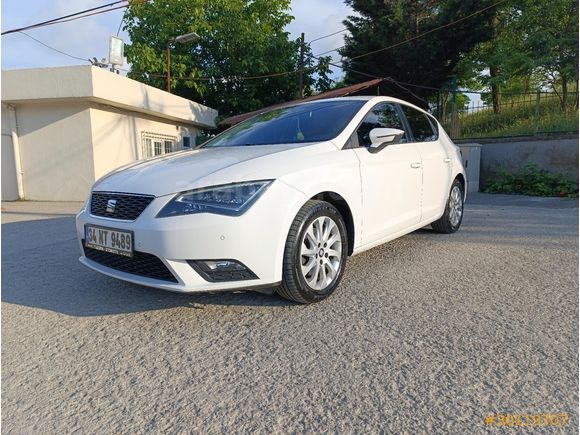

    Arkadaşlar yeni aldığım aracım için 1.2 Tsi DSG 110 HP Advance paket 2016 model, fikirlerinize ihtiyacım var, araç genel olarak sert lastik ölçüm 225/45/17 arka süspansiyon yarı torsiyon diye biliyorum, buna 3.5 mm olarak ve bu jant lastik ebadıyla ne takarsam konforu fazla kaybetmem, amacım ön arka dengeli düşsün şu anki halinden takacağım marka daha yumuşak olsun.. Şimdiden teşekkürler..
