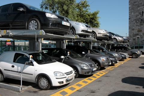

    emınonunde bı otopark bu sekılde, bu adamlardan bılgı alınabılır tek tek bu sıstemler
