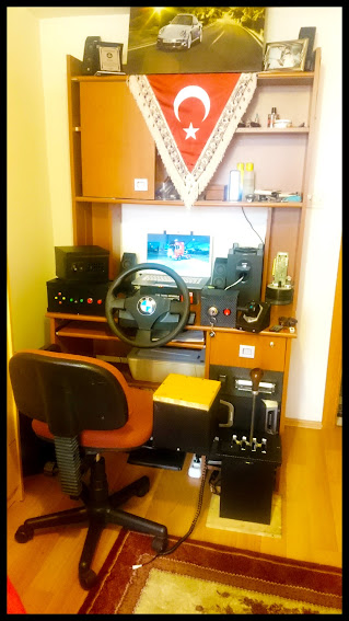

    Abilerim, arkadaşlarım, kardeşlerim(olduğunu pek sanmıyorum ama ) hepinize merhabalar.
    Sizlere tamamen kendi yapımım olan ev ve sanayi ortamında tamamladığım araç similatörümü göstermek istiyorum.Ufaklıktan gelen araba sevdası ve arabaya herdaim sahip olma isteği ile başlamış bir uğraştır.İlk olarak 11 yaşında ceza yemem ondan 6 ay sonrada arabanın motorunun benim elimde kitlenmesi hem büyük bir korku yaratması hemde aracı sık sık süremem ile başladı asıl hikaye. O zamanlarda daha yeni yeni g25 ler çıkıyordu ve dfgt yaygındı. Abim doğum günü hediyesi olarak arkadaşının oğluna aldığı ama kullandıramadığı bi casper direksiyon getirdi. İlk olarak onu söküp takmalarımın ardından kendi vitesimi yapmaya koyuldum.
    Karton bir probis kutusundan ve bol bol elektrik bandından ilk vitesimi yaptım bunda 7 liralık bir usb gamepade devresi kullanmıştım ve lehim felan hak getire düğmelere silikonla çivi yapıştırıp çivilerede kablo sararak devreyi kurmuştum İçler acısıydı ama yeterliydi daha sonra gene kartondan bir debriyaj yapmıştım ve oda bir düğme olarak görevliydi. Hikayeyi uzatmak istemiyorum ilerleye ilerleye buralara geldim. Şimdi elimde 900 derece bir bmw direksiyonu, 6 ileri 1 geri aktarmalı vites, sinyaller-bakış açıları-korna-farlar için bir konsol, kontak, el freni, imdat freni, teyp ve ses sitemi, ve 3lü pedal kombinasyonuna sahip bir set var. Ve içinde kullanılan devreler basitçe kendi yaptığım devreler.
    Dahada ilerleteceğim odamdaki bazadan kurtulup elime bir göğüs geçerse odama bir similasyon köşesi yapma fikrindeyim. Buraya gelene kadar bile sağolsun babam ve bütün şaşmaz, ostim sanayi haklı yardım ettiler. Bütün aletlerini kullanmama izin verdiler ne desem yaptılar sağolsunlar.Babam hep destek oldu sayesinde okulumdaki yarışmadada bir plaket aldım. İnşallah seneye üniversitede daha iyi yerlere gelmek istiyorum.

    FFB destegi mevcut ise tadınmaz yenmez.Kullandıgınız elektronik kart nedir?
    Evet FFB desteği mevcut direksiyon ana kutusu dfgt nin kutusu onun yazılımı orjinal lakin içindeki dişlileri ve motorunu değiştirdim ffb güçlendirmek ve daha gerçekçi tepkiler almak için özelliklede tır oyunlarında. vites ve konsolda ise birincil sınıf bir karttan yaptım elektrikçi ile beraber bildiğimiz usb gamepad mantığı ile iki tane 10 tuşlu gamepad kartı hazırladık o şekilde

    Ellerine emeğine sağlık . Kullanışlı bir sistem olmuş. Vitesi çok merak ettim açıkçası
    İSTANBUL/Sultangazi
    5.087
    Vites içeriğini anlatan detaylı resim varmı?
    Birde ekran baya bir ufak olmuş
    Ben Arduino ile yapmıştım.Gayet güzeldi.Gamepad ile ugrasmaya gerek kalmıyordu.12-13 adet buton.4-5adet pot takabiliyordum.900 derece olayı kafamı karıstırınca ugrasmadım.Direk G27 aldım
    Vites sistemi aslında basit abi her bir vites bir tuş olarak işliyor misal 1. vites gamepad joy 1 diye geçiyor.
    Abi ekran imkansızlık diyelim biriktirdiğim paraların yarısını yedim yarısınada ses sistemi ıvır zıvır aldım göğüs görünümüne geçersem bir lcd alıcam inşallah
    İçinin detaylı resmini bulamadım abi açınca çekerim veya arşivimde varsa gönderirim vitesin geçtiği yerlere mıknatıs yerleştirdim vites orda takılı kalıyor boşa alınca altındaki ya düzeltiyor. Yukardada dediğim gibi her vites bir tuş gibi çalışıyor vites yerine oturunca devre tamamlanıyor.
    Abi dediğin sistemi elektrikçimle düşünürkende yapma kararı almıştım ama taslak olarak baktığımda tamamen dfgt veya g25 in içi ile aynı oluyordu hemde ayna paraya geliyordu orjinal olması ile dfgt nin iç devrelerini kullandım tuşlarını iptal ettim zaten. İlerde zemberekli kollara geçersem tekrar eklerim tuşları.

    eline,emeğine sağlık..İLerleyen senelerde ortaya daha da güzel şeyler çıkartacağın belli oluyor az çok zaten..
    Şu vites olayını bende merak ettim açıkcası..Büyük bir ekran ile tadından yenmez.
    Çok teşekkür ederim abi benimde umutlarım ilerletme yönünde Vites olayı çok rağbet gördü bir vites daha yapmayı düşünüyorum daha küçük elimin altına diğerini tır vitesi olarak kullancam onu yaparken detaylı fotoğraflar burada paylaşırım yine. 102 ekran tvnin karşısına kurdum aldığım zevk müthişdi annemgil evde yoktu yoksa annem benide atar kıymetli setimide

    Tam dicektim vites tır vitesi gibi tam ETS oynamalık olmuş bayraklar, kontak falan. Ellerine sağlık çok güzel bi çalışma olmuş.
    aynen bi aralar araçtan çok tıra yöneldim hatta imdat frenini o yüzden yaptım bmc nin imdat freni vitesde tam ets için sarka sarka 12 vites kullanımı gerçekten zevkli oluyor video atıcam bayrağı sağolsun bi otobsçü abimiz girişimci kardeşine hediye etti Teşekkür ederim güzel dilerin için abi
    Ets için takviye kullanılabilir vitesin yanına bir tuş ile gayet zevkli oluyor
