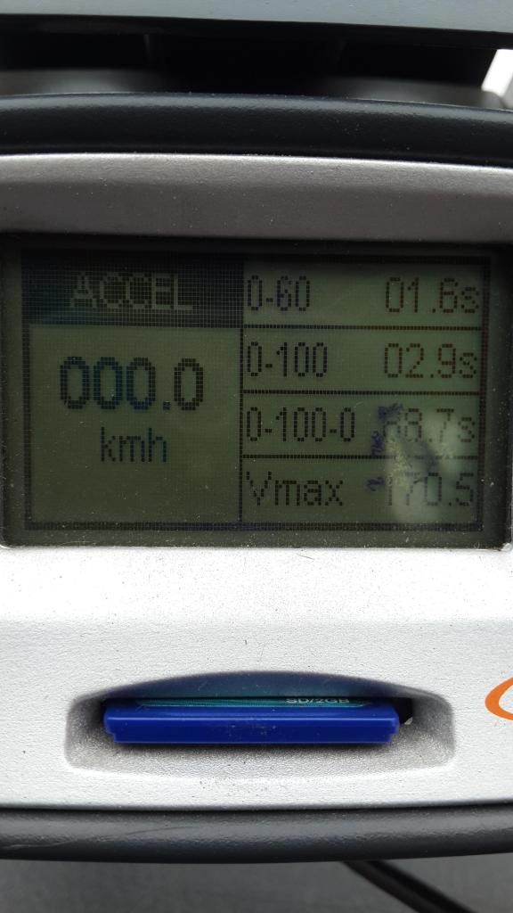

    29 Ekim Cumhuriyet Bayramı'nda 2.9 saniyede 100 km/h ye çıktık, Allah'a şükürler olsun
    0-90 km/h 2.50 s
    0-100 km/h 2.91 s
    Basınç 0,9-1,0 bar
    8000 devir
    80 km/h den itibaren süre yavaş, yeterli benzin yoktu, fakir kaldı.
    Benzin pompalarında sorun çıktı, basınç açamadan bu süre ile günü kapattık. Araba oturmaya başladı, Allah nasip ederse yavaş yavaş 0-160 / 0-200 km/h süre ekleriz.
    Hamd olsun.

    Güzel dilekler için teşekkür ederim.
    Allah kısmet ederse daha yüksek devir, daha yüksek basınç ve daha hafif şekilde test ederiz.
    Bu süre 2. testte geldi.
    Hamd olsun.

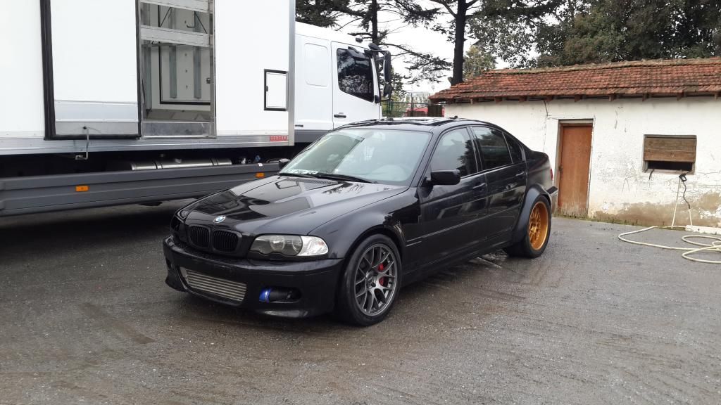

    Muazzam araba kocaman maşallah. Allah daha güzel süreler nasip etsin ülke gururu olacak araçlardan biri olmaya hazır belli ki.
    Birşey soracaktım yanlış anlamazsanız ; ivmelenirken araç missfire mı yapıyor. bana ince ince kesiklikler var gibi geldide. Yakıt yetişmediğinden fakire düştüğü için mi yada?

    Missfire gibi olan ses bana Traction Control gibi geldi,

    Alıntı OMTechJr. Nickli Üyeden Alıntı Mesajı göster
    Sıfırdan kalkarken 40 km/h ye kadar (veya istediğiniz yol hızına kadar) traction control 1. menü devrede. 1.menüye ön ve arka tekerlek hız farkı 5 kilometreyi geçerse devreye gir dedim.
    Bugün denemede ön arka hız farkı kalkış anından itibaren 60 km/h ye kadar 5 kilometreyi geçti ve traction control ateşlemeyi kapattı.
    Yol en sağ şerit, hafriyat kamyonları ezmiş ve yol dalgalı hale gelmiş. Buna bir de soğuk lastik eklendiğinde ön arka hız farkı 5 km yi geçiyor.
    Çözüm daha düz bir yol, kalkmadan önce AWD iptal edip arkadan iter RWD moda geçip lastik ısıtmak ve ondan sonra kalkmak. Bunlar yapılacaklar listesinde.
