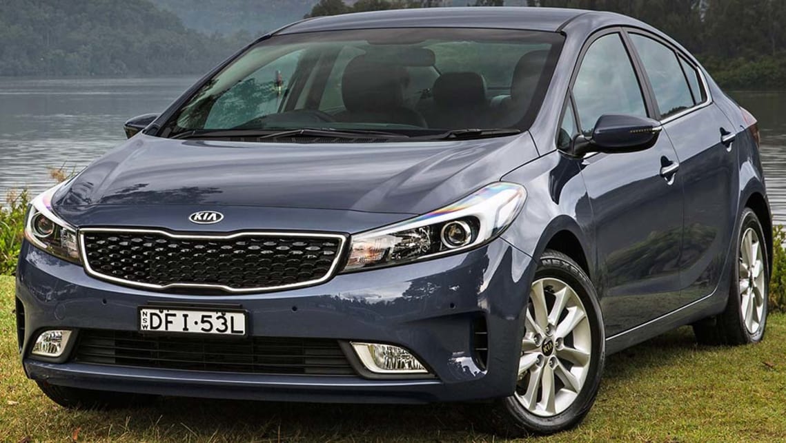

    2018 Kia Cerato 1.6 crdi 136 hp 7 ileri dct þanzýmanlý bir aracýmýz var ve yazýlým düþünüyoruz. X firmasýndan 165 hp 350 tork olacaðý konusunda bilgi aldýk fakat çift kavrama þanzýman konusunda aklýmda bazý tereddütler var. Bu deðerler þanzýmaný kýsa vadede arýzaya sürükler mi ?
