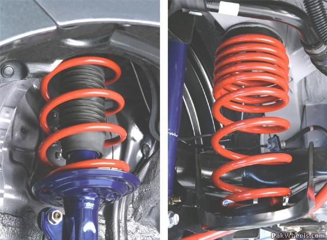

    Yay öyle ki sarmallar(adı her neyse) 6-7 baklası üst üste binmiş vaziyette arkada. Bu normal mi peki ?
    Osman Bahadır - ait Kullanıcı Resmi (Avatar)
    2.758
    Normal.
    Üst, seyrek kısmı aracın konforu için. Alt sık kısmı ise sert darbelere ve ani manevralara karşı yüksek dirençli kısım.
    Bu yayın direncinin homojen olup olmamasıyla alakalı. Her yay böyle değildir. Ama genelde alçaltma yayları bu şekildedir.
    Örneğin ön arka kıyaslaması;
    Your car is your story. So don't let someone else write the book...
