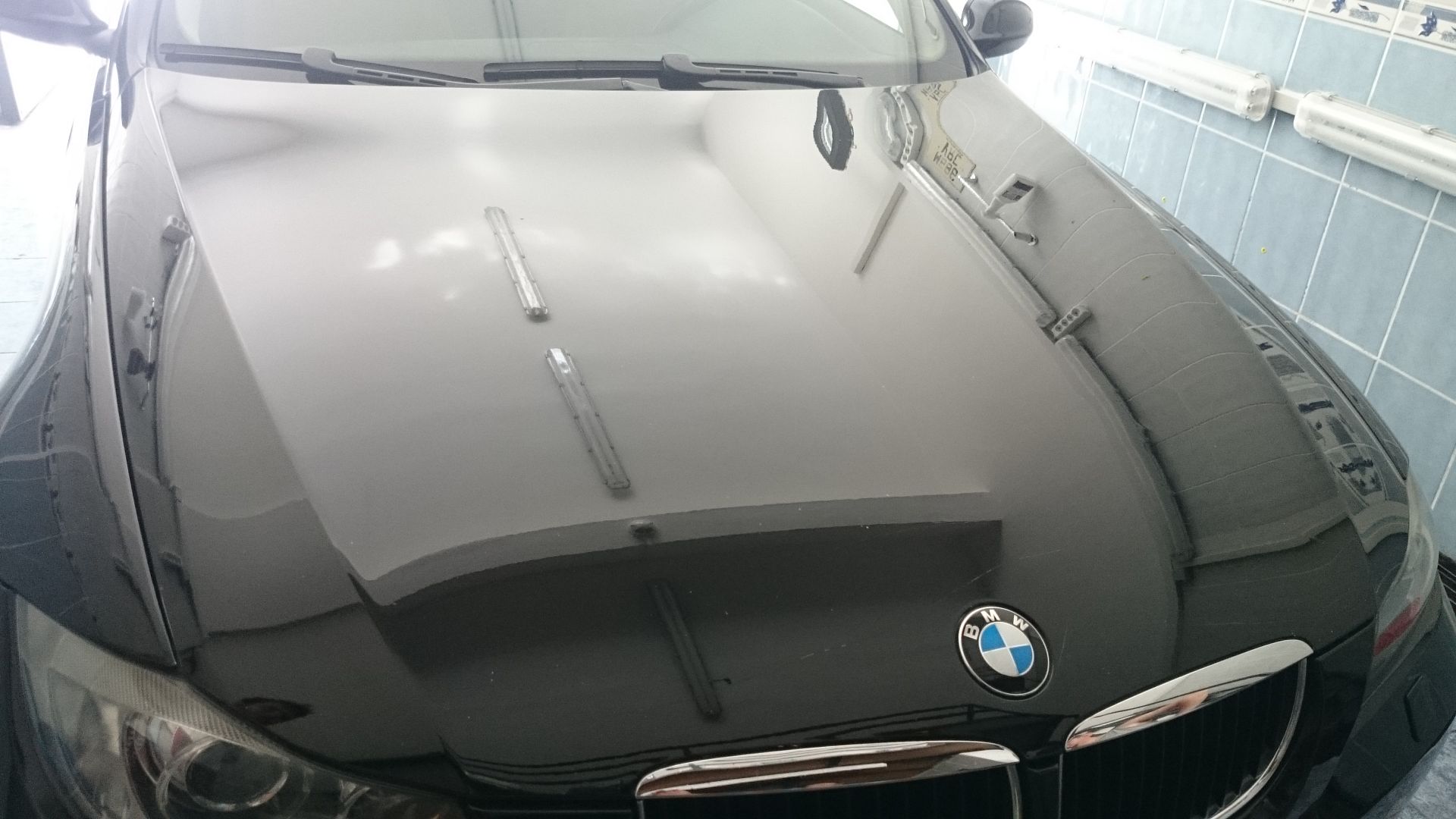

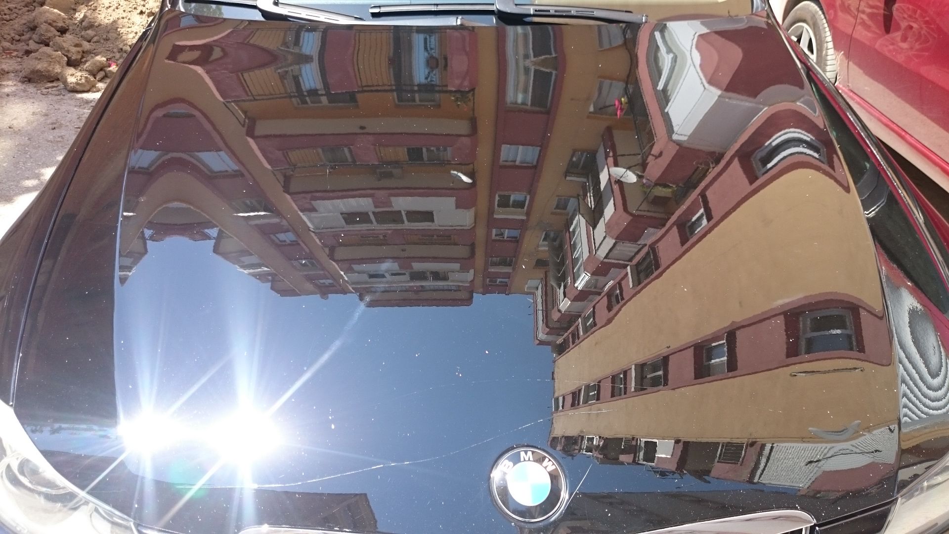

Detay işi takım işidir.Boya koruma yapıldıktan sonra kullanıcının aracını doğru ürünler ile yıkaması yapılan uygulamanın ömrünü uzatır.Hem kullanıcının hem uygulayan kişinin emekleri boşa gitmemiş olur.Uygulama yaptığım bmw için alınan yıkama ürünleri.Bugün ilk yıkaması yapıldı güneş altında pozumuz çekildi.

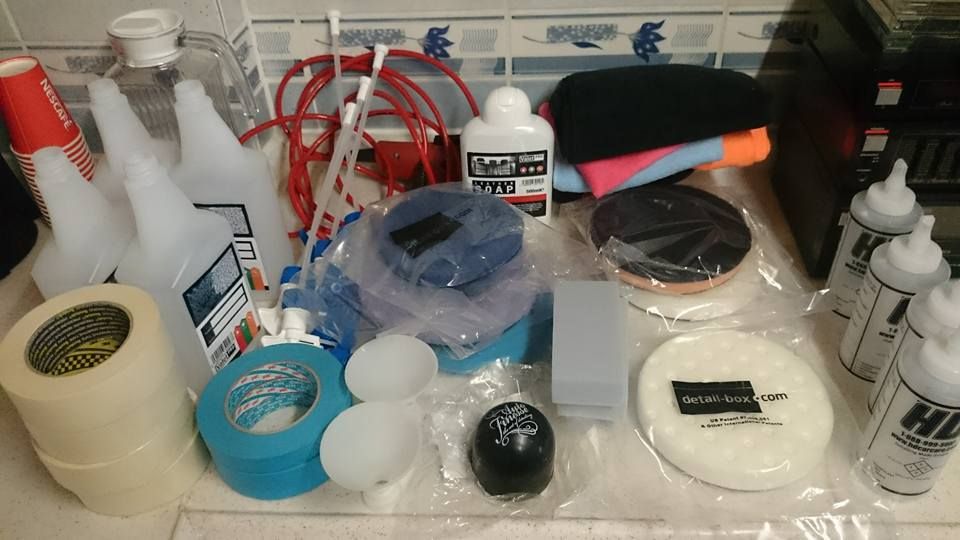

En kaliteli markaları eklemeye devam ediyorum.Son siparişime kavuştum.Kaliteli ürünleri bizlerle buluşturduğu için Detail-Box teşekkürler .
CARPET SCRUB PAD - 100mm Marka:Lake Country
CCS WHITE FOAM POLISHING PAD - 130mm Marka:Lake Country
HYBRID BLUE LIGHT CUTTING PAD 165mm Marka:Lake Country
HYBRID BLUE WOOL PAD 165mmMarka:Lake Country
150 mm PURPLE FOAMED WOOL BUFFING & POLISHNINGMarka Lake Country
170 mm Microfiber Cutting Pad OrangeMarka Adam's Polishes
EZ-Fill Funnel MarkaAdam's Polishes
GENERIC SPRAY BOTTLE 1L Marka:Valet Pro
LEATHER SOAP - 500ml MarkaValet Pro
SQUEEZE BOTTLE Marka: 3D HD
HANDIPUCK Marka:Auto Finesse
Dirt Eraser Pad Marka:Scholl Consepts
3434 Maskeleme Bandı - 19mm x 50mm Marka: 3M
2328 Maskeleme Bandı Marka: 3M
9mikron Yıldız Zımpara Takozu Marka: 3M
Mikrofiber Bez Marka Detailbox

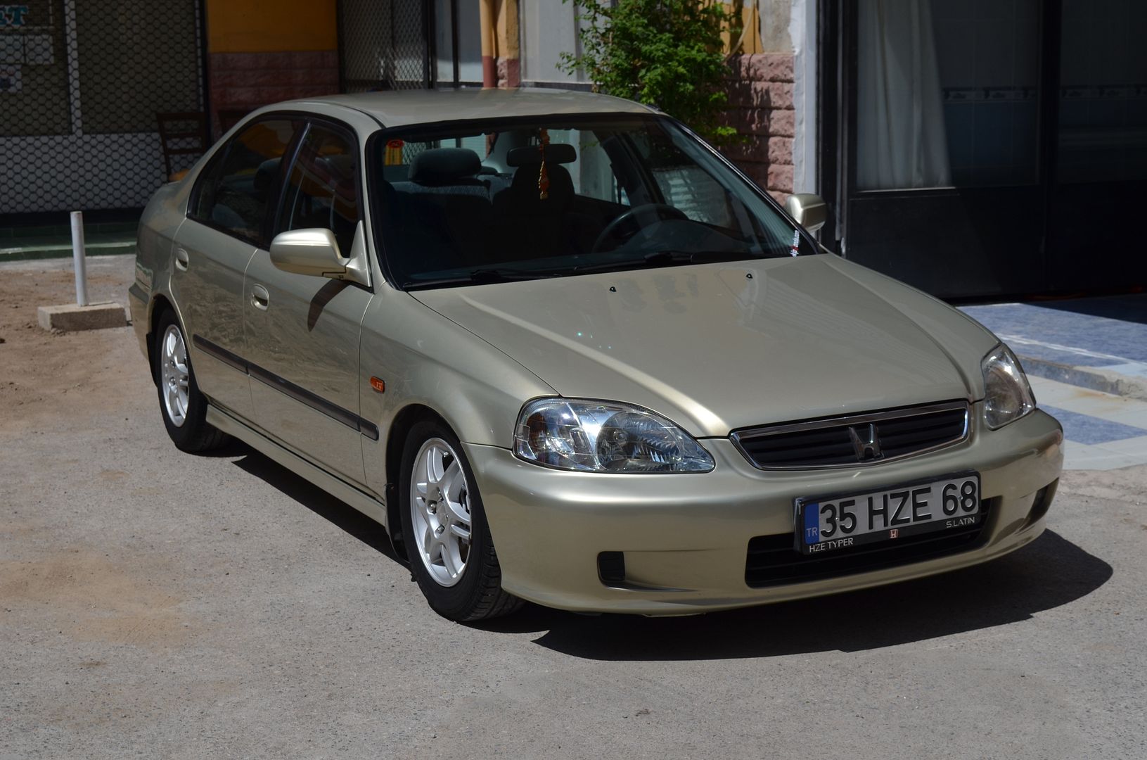

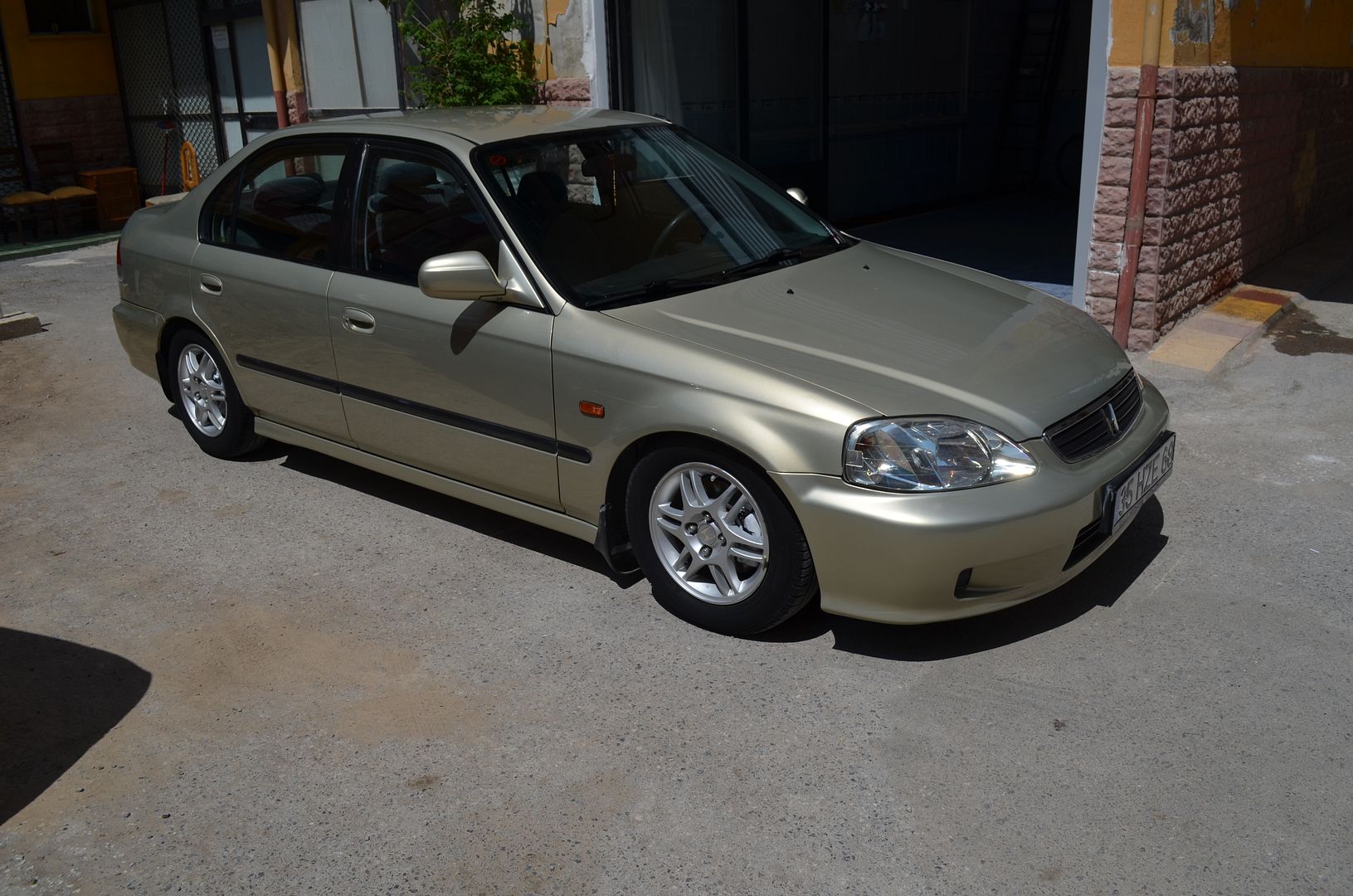

Bu sefer konumuz uzun.İlk sahibinden alınan civic 1.6 ies full bakım yaptım.İlk fotoğraflar ile başlayalım.Araç iç dış çok bakımsız kalmış,
Genel bir bakış,

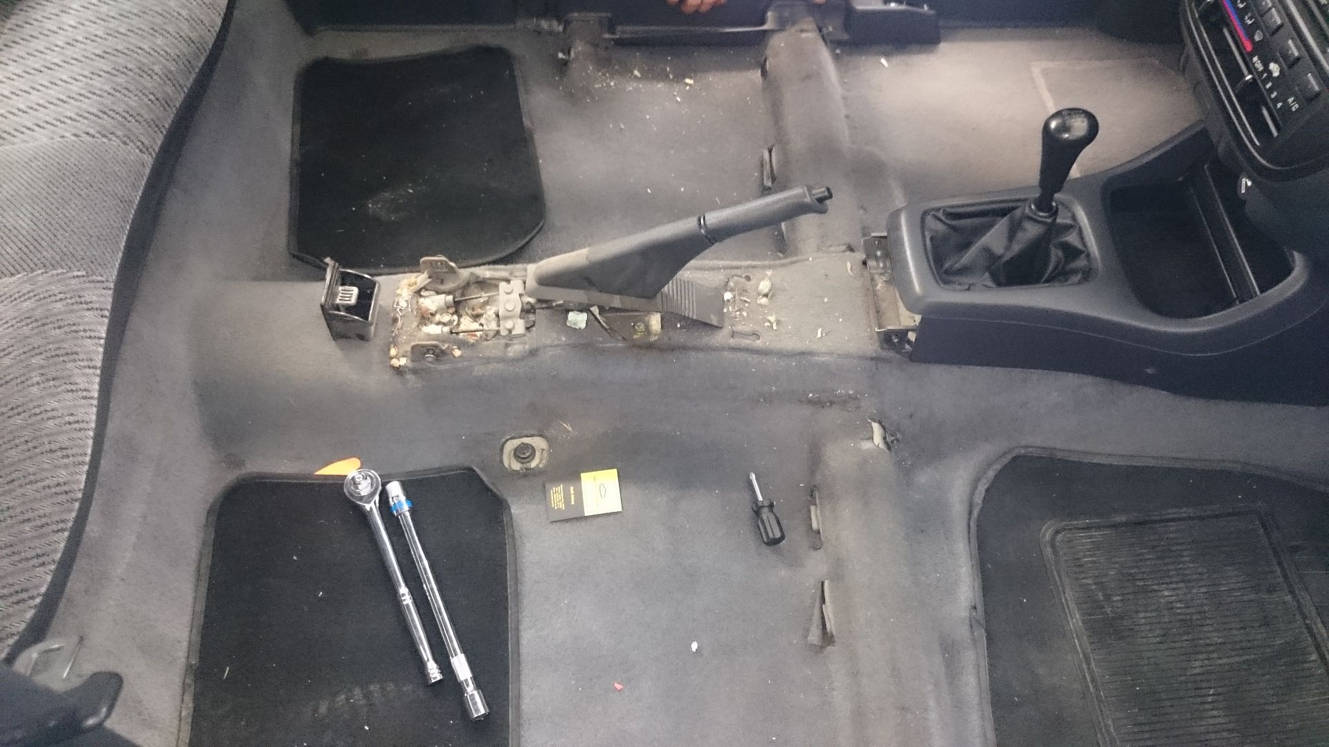

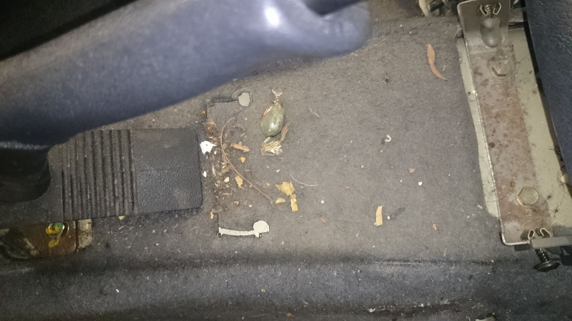

Koltukları ve kol dayamayı sökerek başlıyorum,

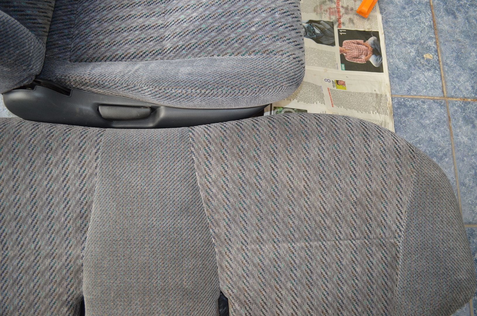

Koltuk ve iç temizlik için Valet pro carpet cleaner, valet provalet pro tar and glue remover, cyrstal concept 1/10 ve 1/5 sulandırılmış sensei, çeşitli fırçalar kullandım.Makine karcher puzzi.

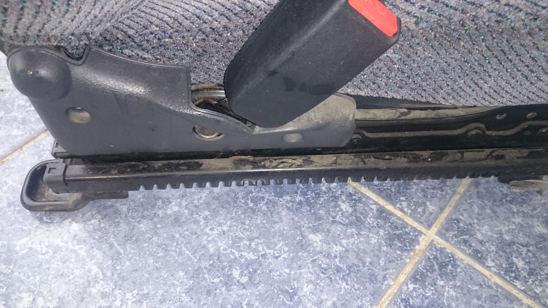

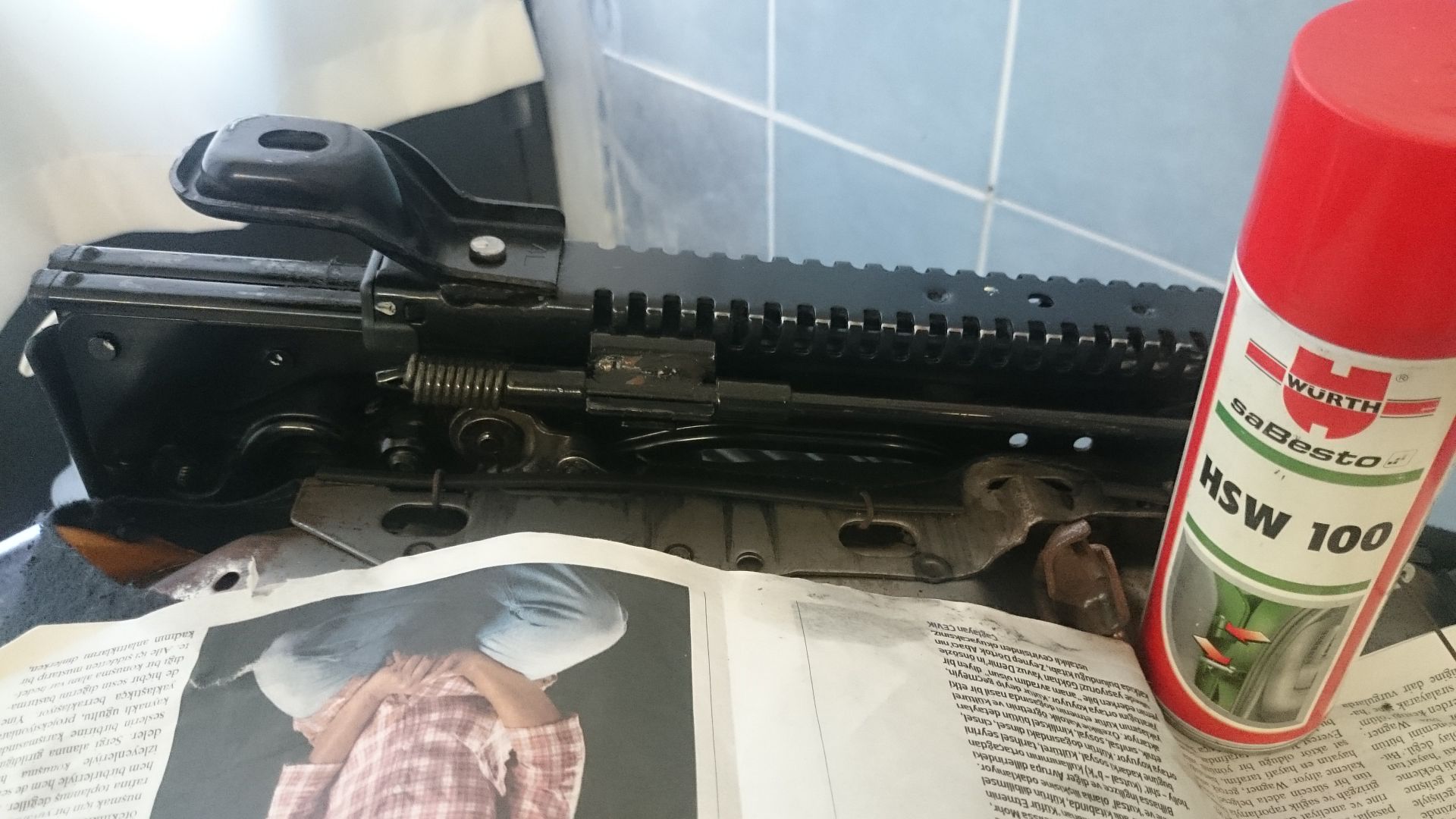

Kızakları temizleyip würth hsw 100 ile yağlıyorum,

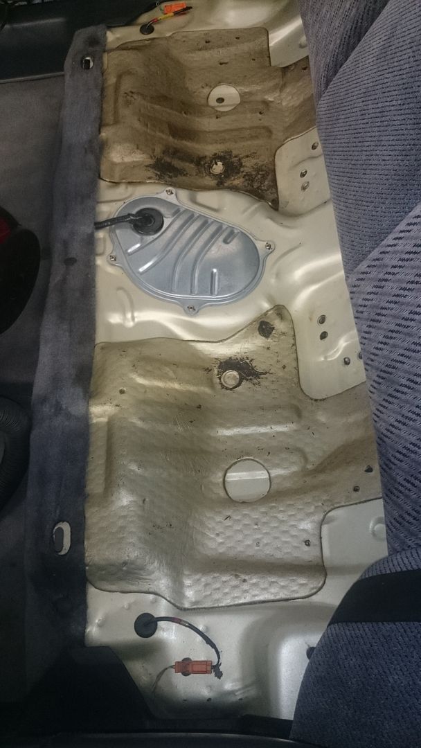

Arka koltuk tabanını da söküp dışarıda temizliyorum.
http://i1131.photobucket.com/albums/...ps4doesk8i.jpg
http://i1131.photobucket.com/albums/...pstoh4sfyq.jpg
http://i1131.photobucket.com/albums/...psr5fvx70o.jpg

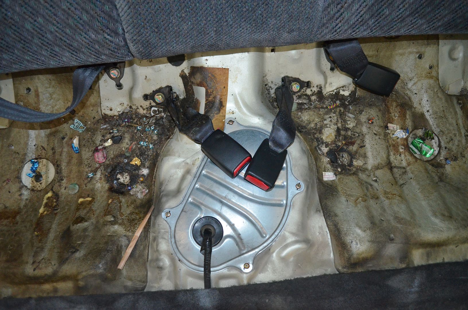

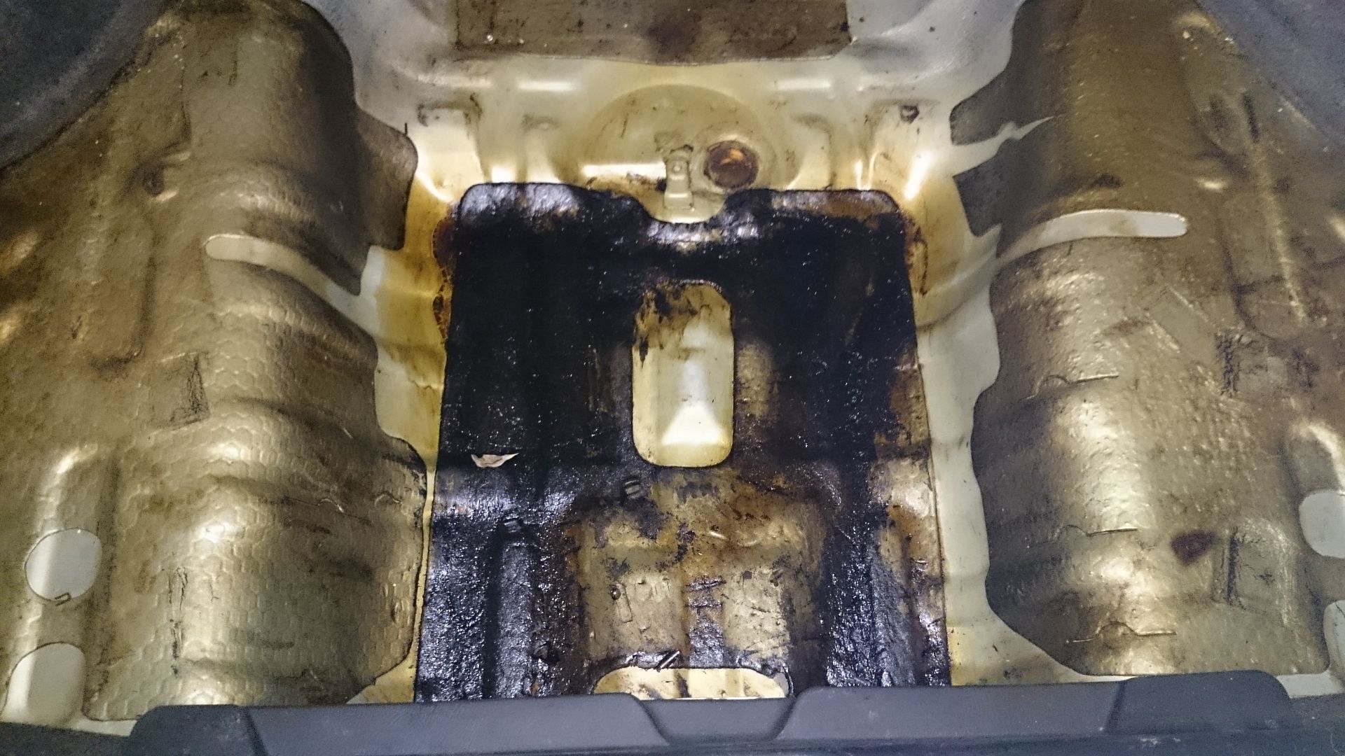

Arka koltuk tabanını sökünce beni güzel bir süpriz bekliyordu....
http://i1131.photobucket.com/albums/...pscexewstp.jpg
http://i1131.photobucket.com/albums/...psulkmuqya.jpg
İlk süpürüp sonra 1/5 sulandırılmış sensei sıkıp biraz beklettikten sonra fırçalayıp bez ile siliyorum.Son aşamayı valet pro ile tamamlayıp bitiriyorum.

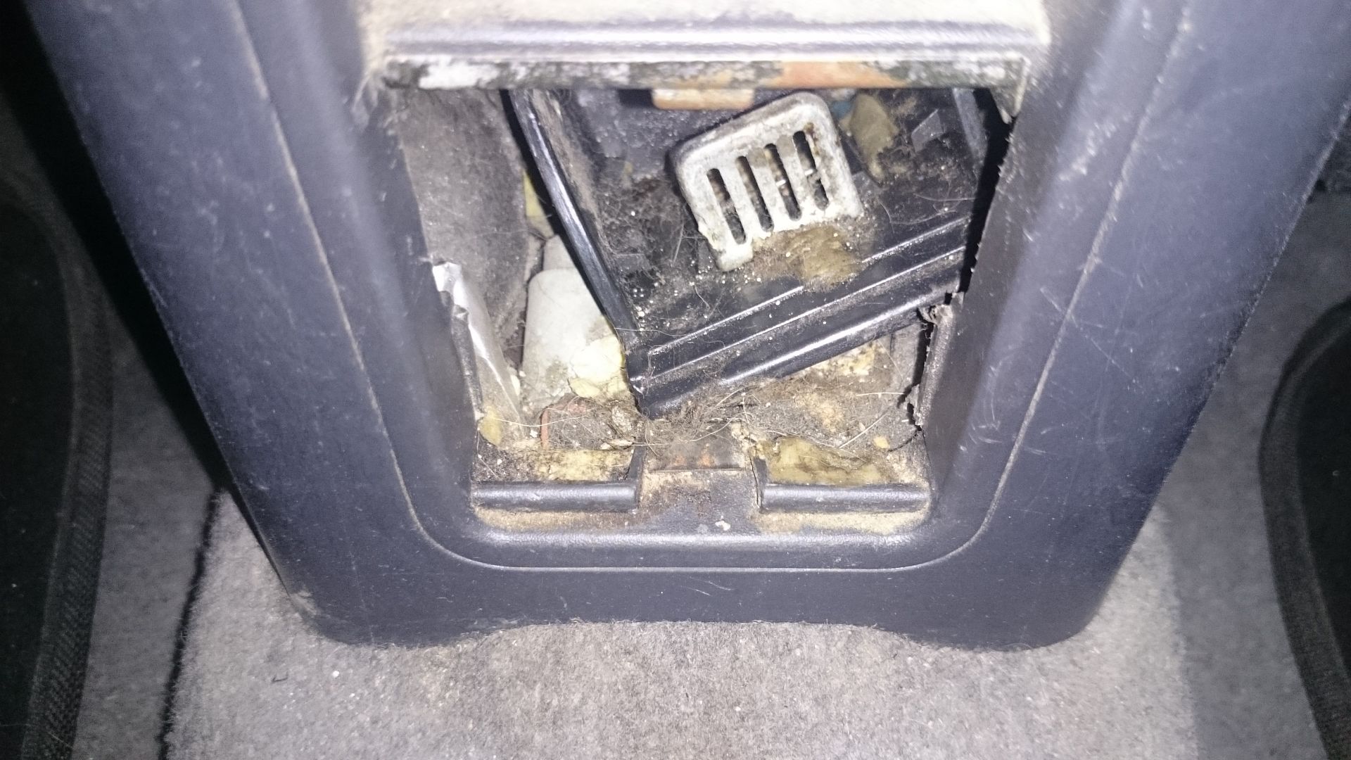

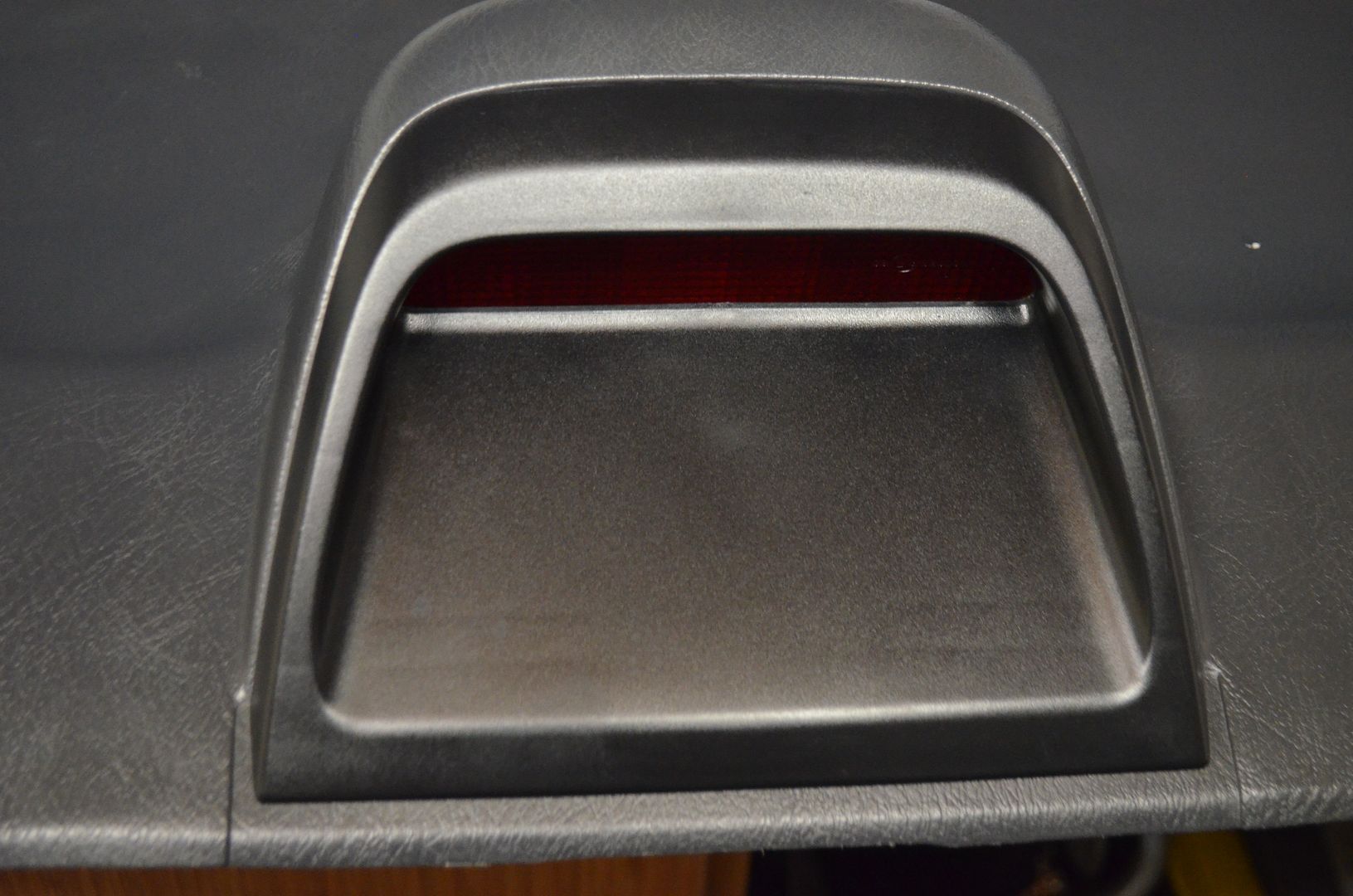

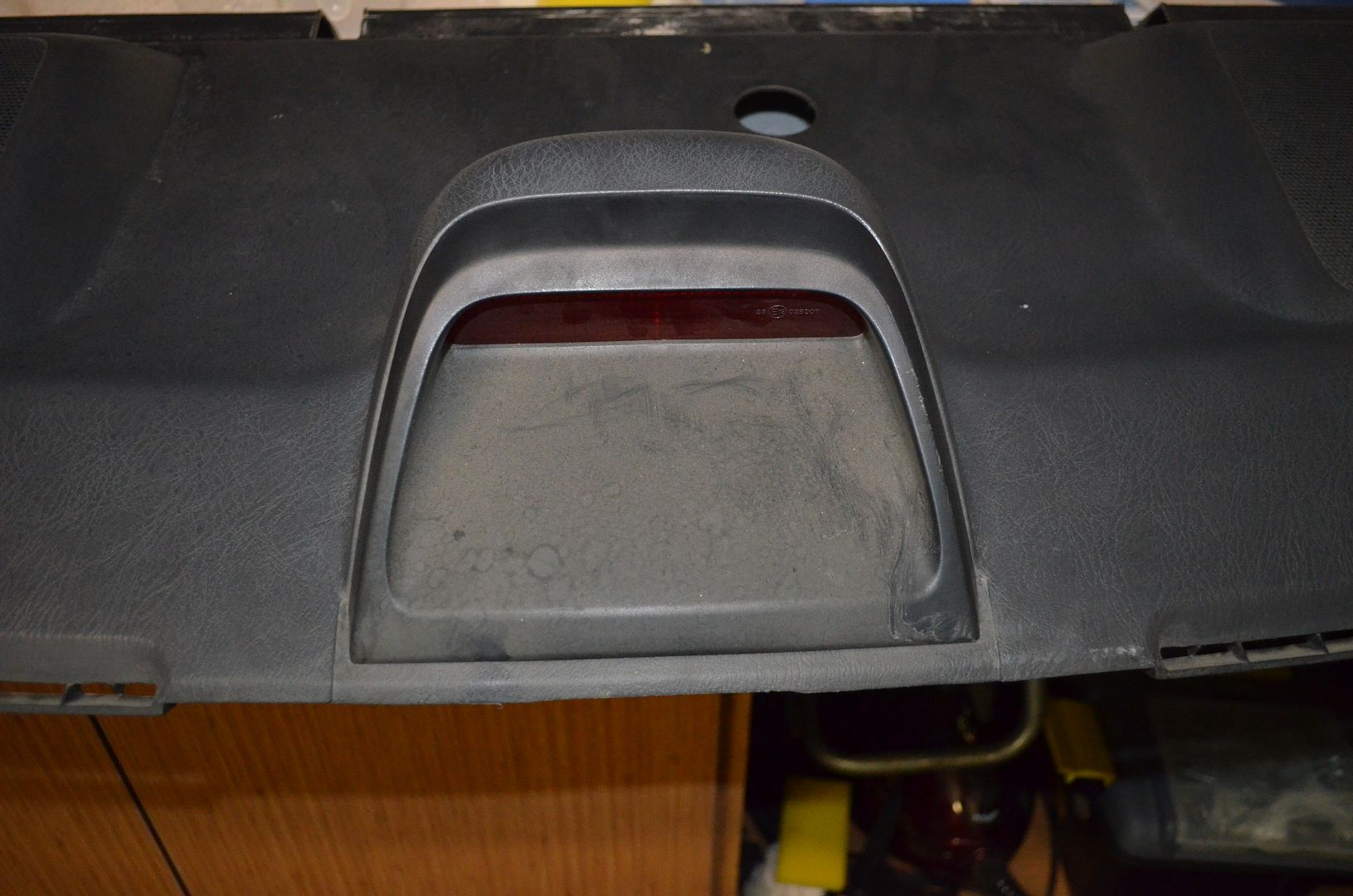

Sıra geldi pandizota :)

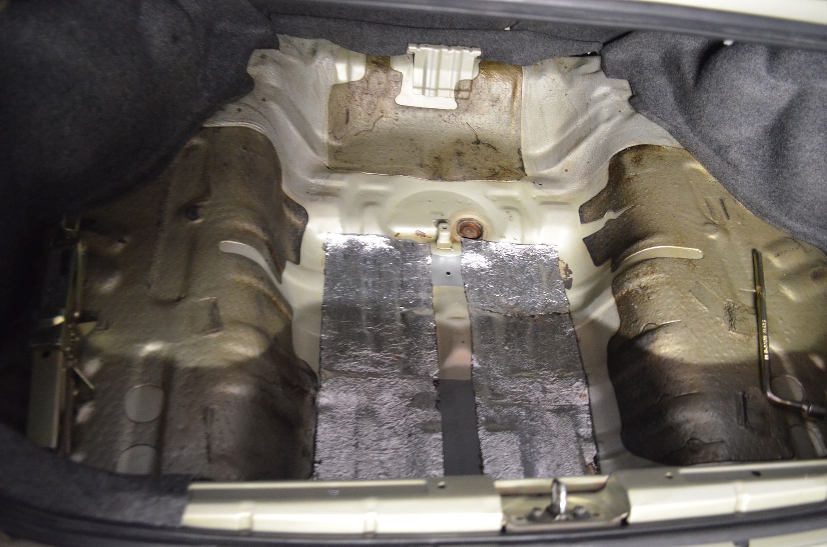

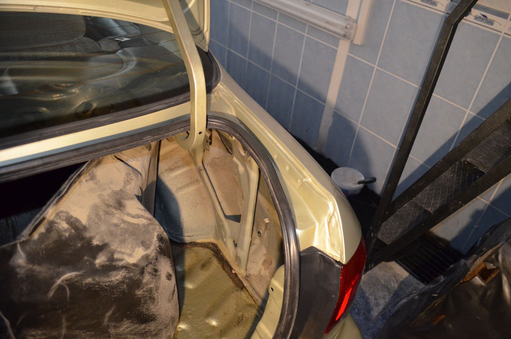

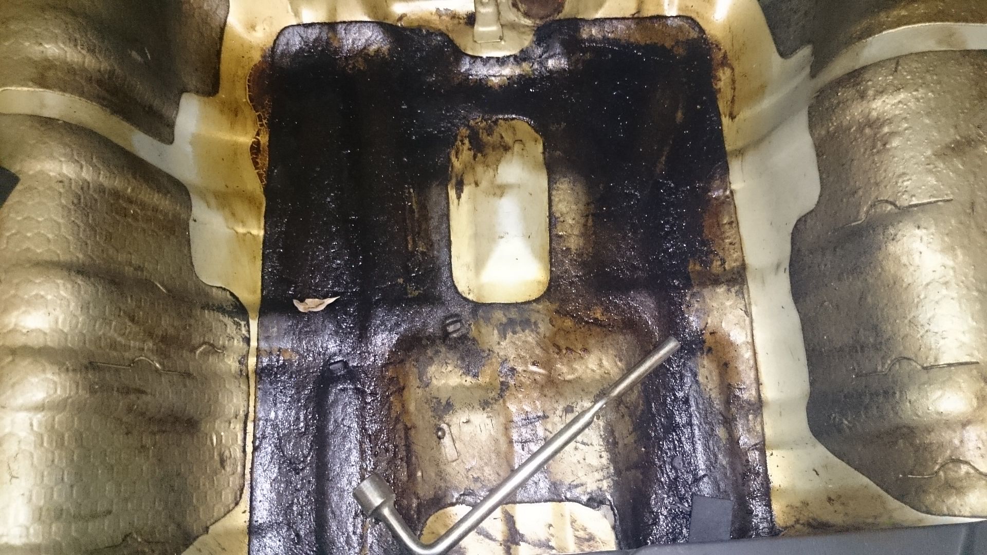

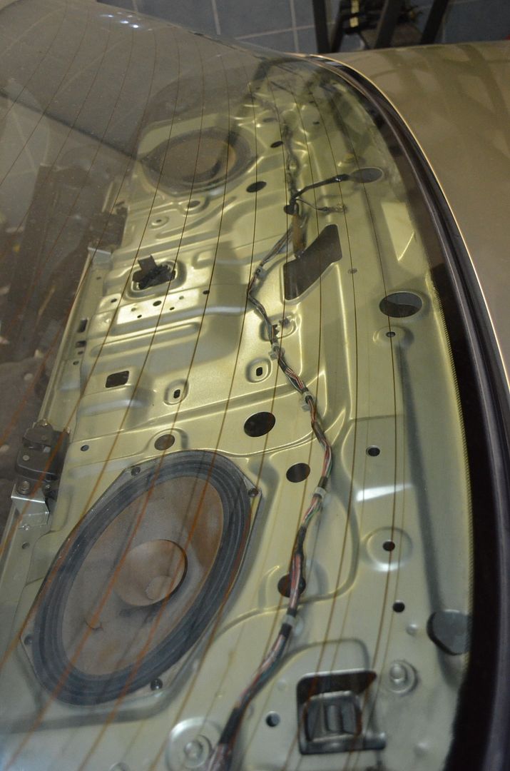

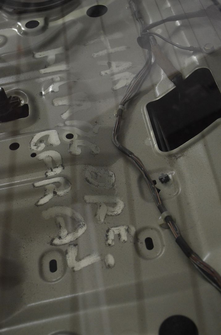

Bagaja geçiyoruz.İlk önce bunu leke sandım meğerse kaplama zamanla erimiş sahibine bilgi verip komple kaplamayı söküp bitüself kapladım,

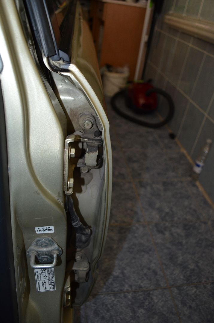

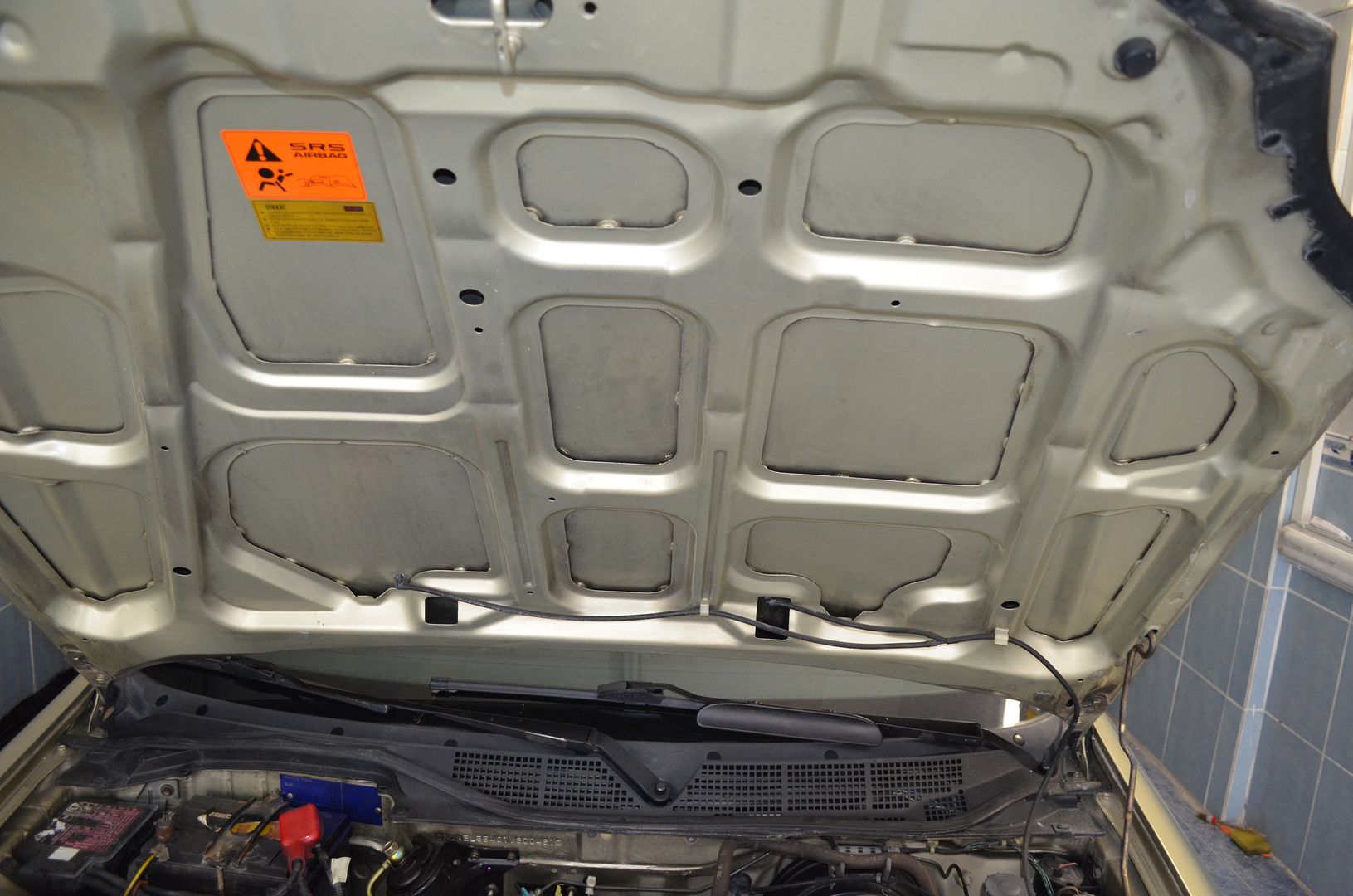

Menteşeler leş kendine gelsin biraz.Menteşeler içinde 1,5 sensei ve buhar makinesi kullandım.Zamanla kuruduğu için plastik spatula ile kazıdım. Würt sıvı gres ile yağladım.

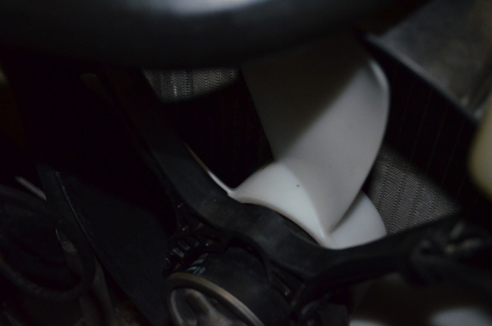

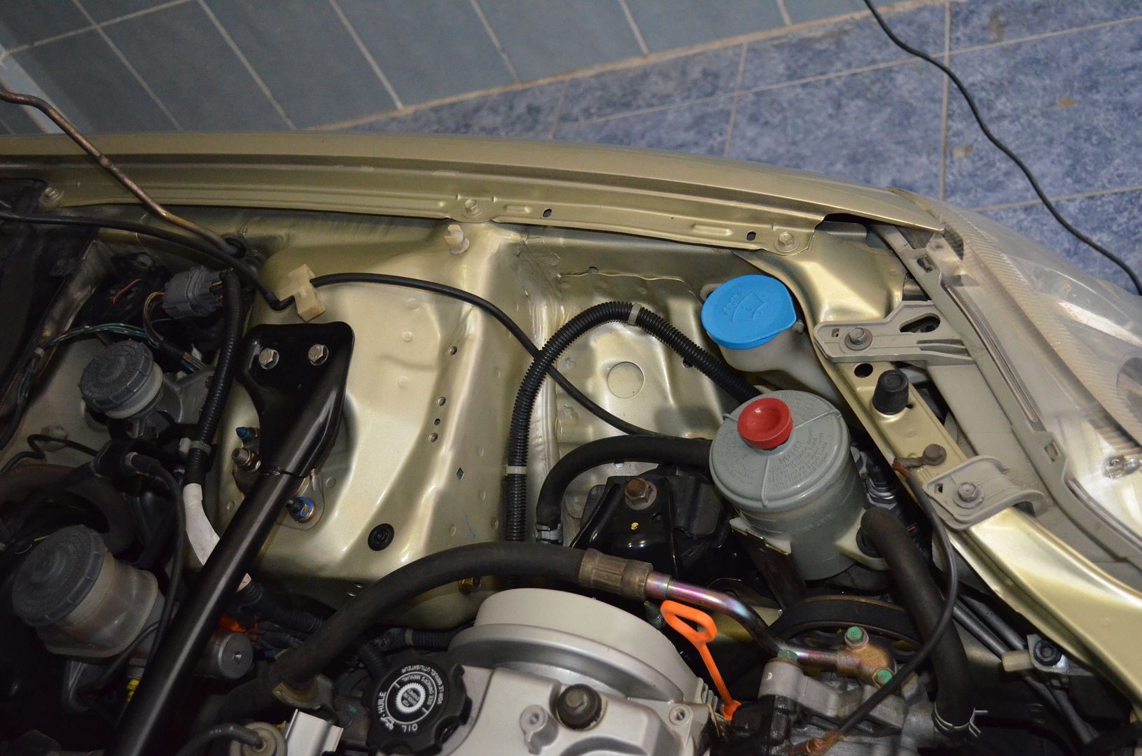

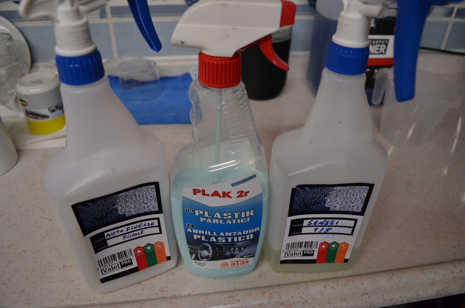

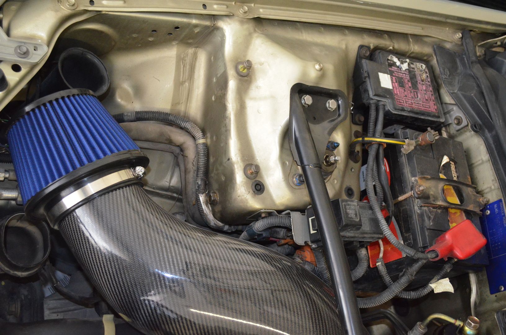

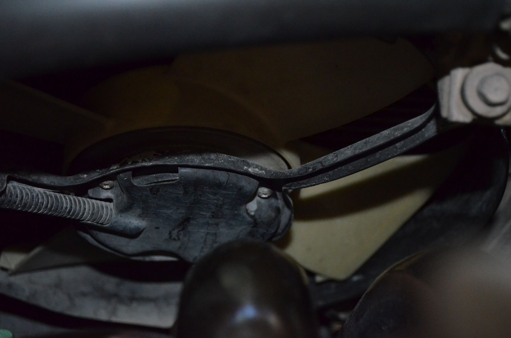

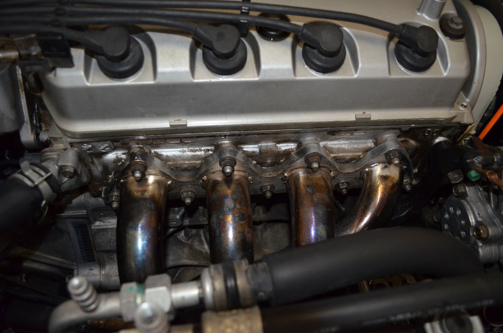

Geçelim motora.Motorda 1/5 sulandırılmış sensei ve buhar makinesi kullandım. Plak ile plastik aksamlara auto finesse final metal aksamlara kullandım.
http://i1131.photobucket.com/albums/...psbfdcf4dp.jpg
http://i1131.photobucket.com/albums/...psvjibwo3p.jpg
http://i1131.photobucket.com/albums/...psh7egxvn5.jpg
Bir ara hızımı alamadım scholl concept s30 geçtim :D

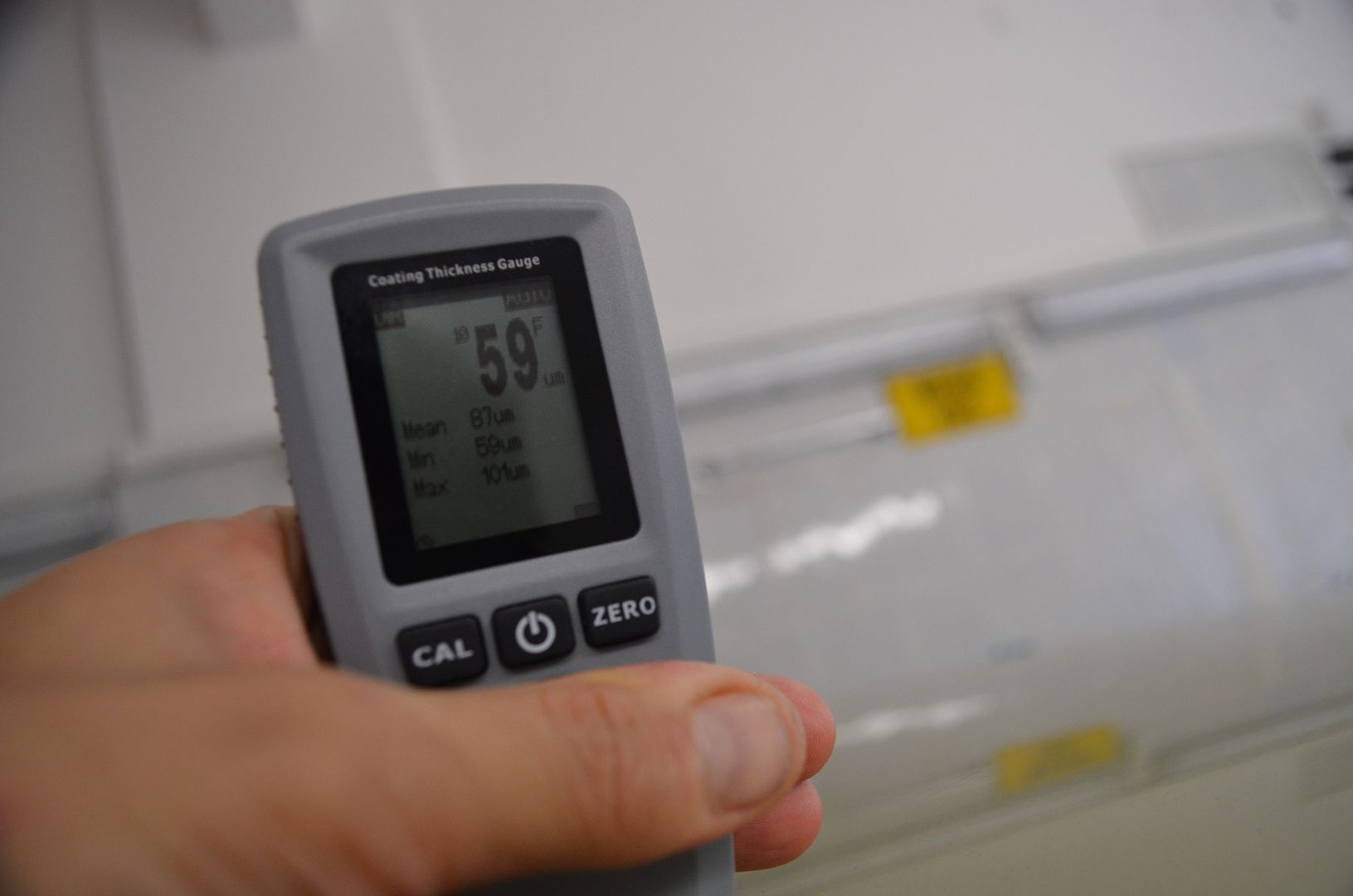

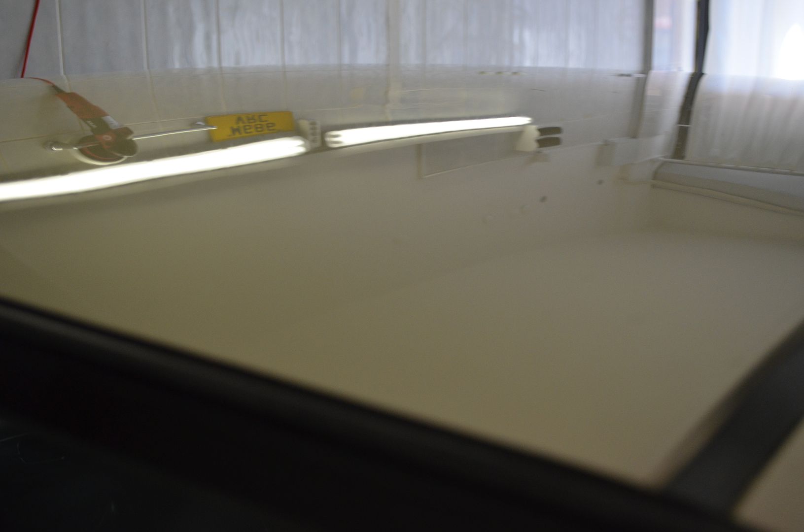

Sırada polisajımız var.Honda boyası ince verniğe sahip bizim vernik değerleri düşüktü.
Tavan
http://i1131.photobucket.com/albums/...psrxqvqa06.jpg
Kapı Panalleri,
http://i1131.photobucket.com/albums/...pszhsn3cds.jpg
Direkler,
http://i1131.photobucket.com/albums/...psbwhkwtom.jpg

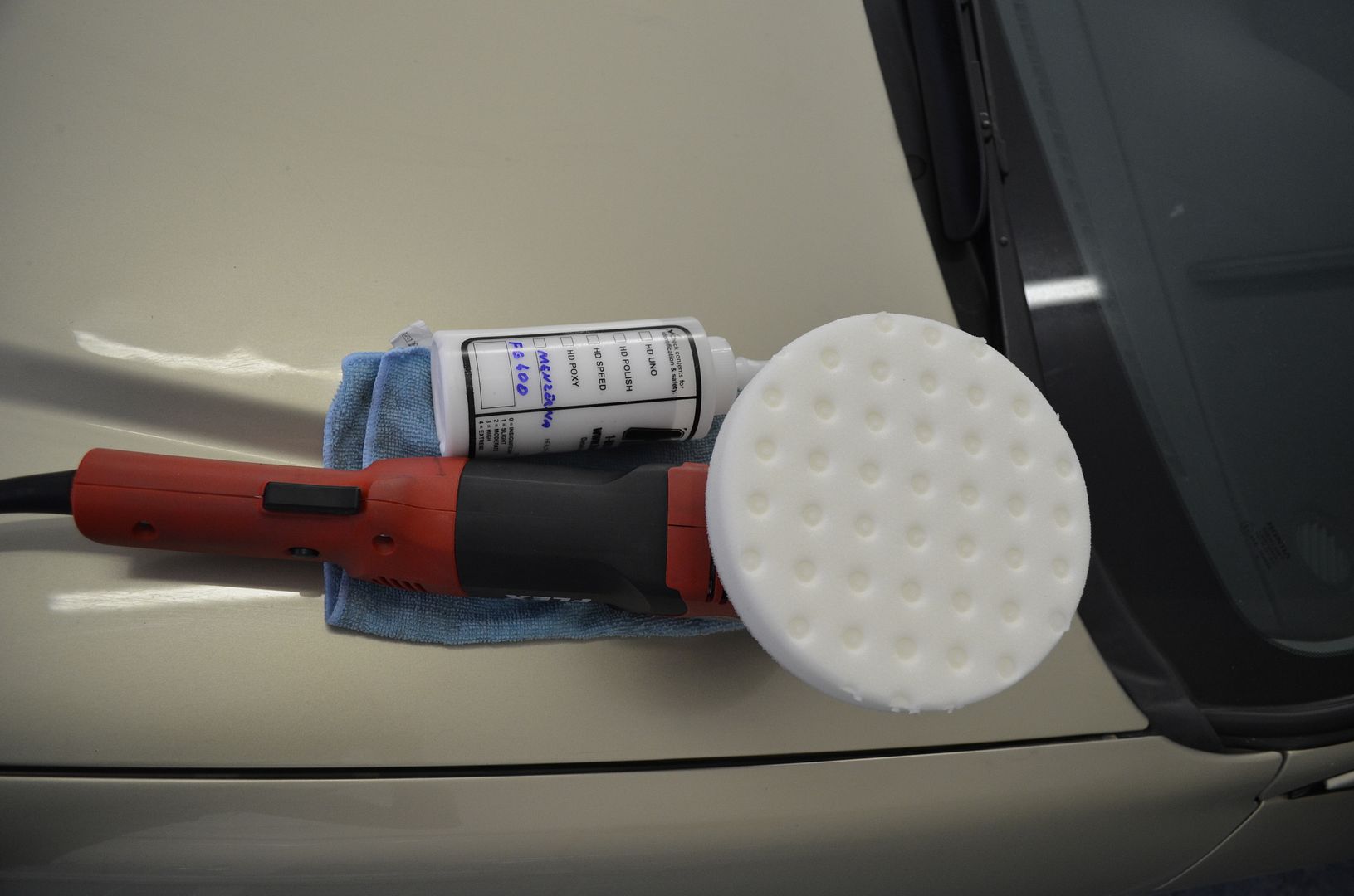

Ölçümü araç sahibinin yanında yapıp bilgilendirdim.Durum böyle olunca lake country polish ped ve fg 400 ile tek geçiş yaptım. Oksidasyonu yok edip derin çizikleri bıraktım.
http://i1131.photobucket.com/albums/...ps2wbu9wk2.jpg
Tek geçişten sonra kontrol ediyorum ve bu kombinasyon ile devam edip bitiriyorum.
http://i1131.photobucket.com/albums/...psmmdcqvd5.jpg
Parlaklığımız yerine geldi.

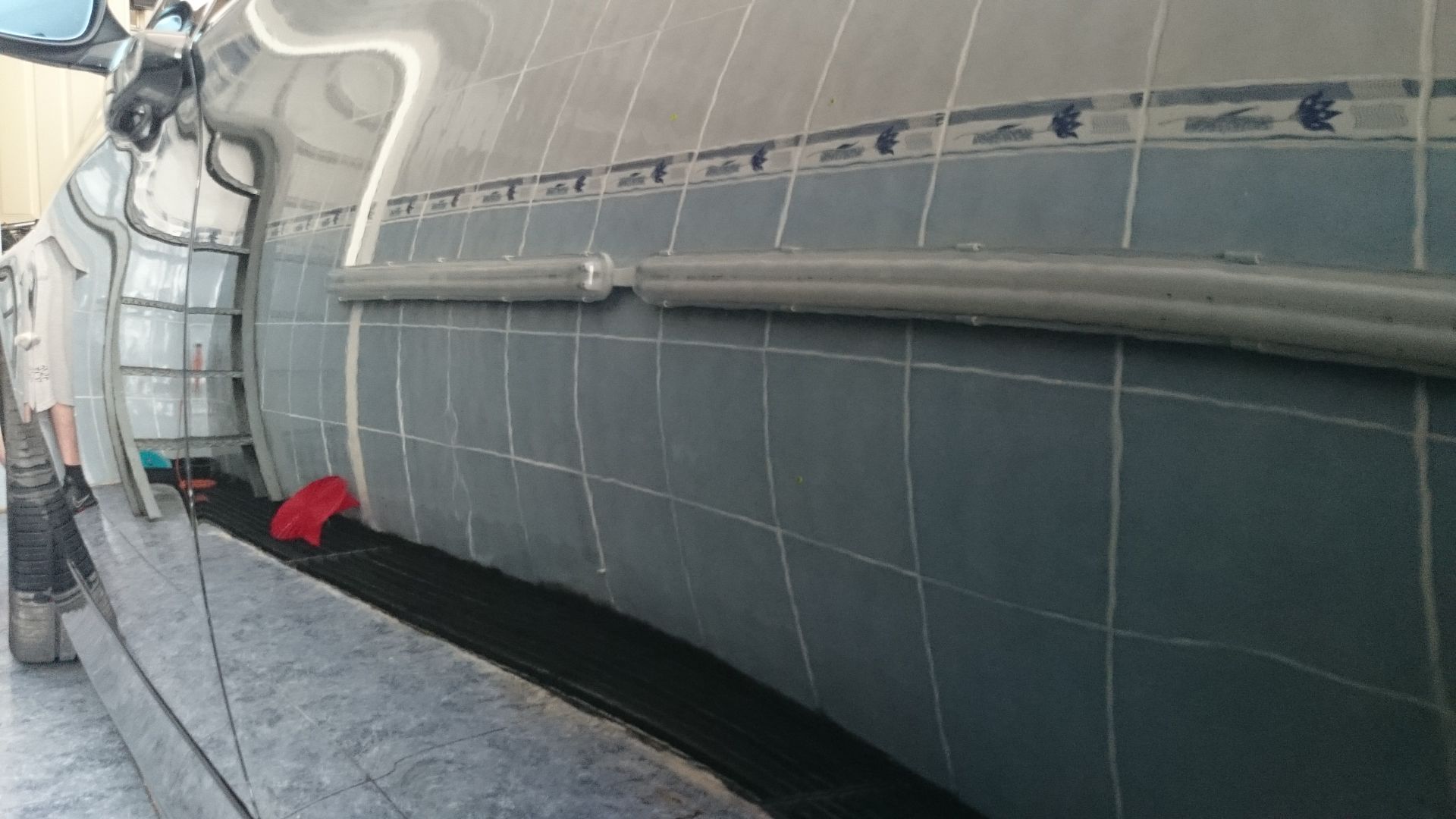

Bütün paneller bitince pril ile yıkayıp kurutuyorum,
http://i1131.photobucket.com/albums/...pstm4iymlc.jpg
Valet pro dragon iş başında,

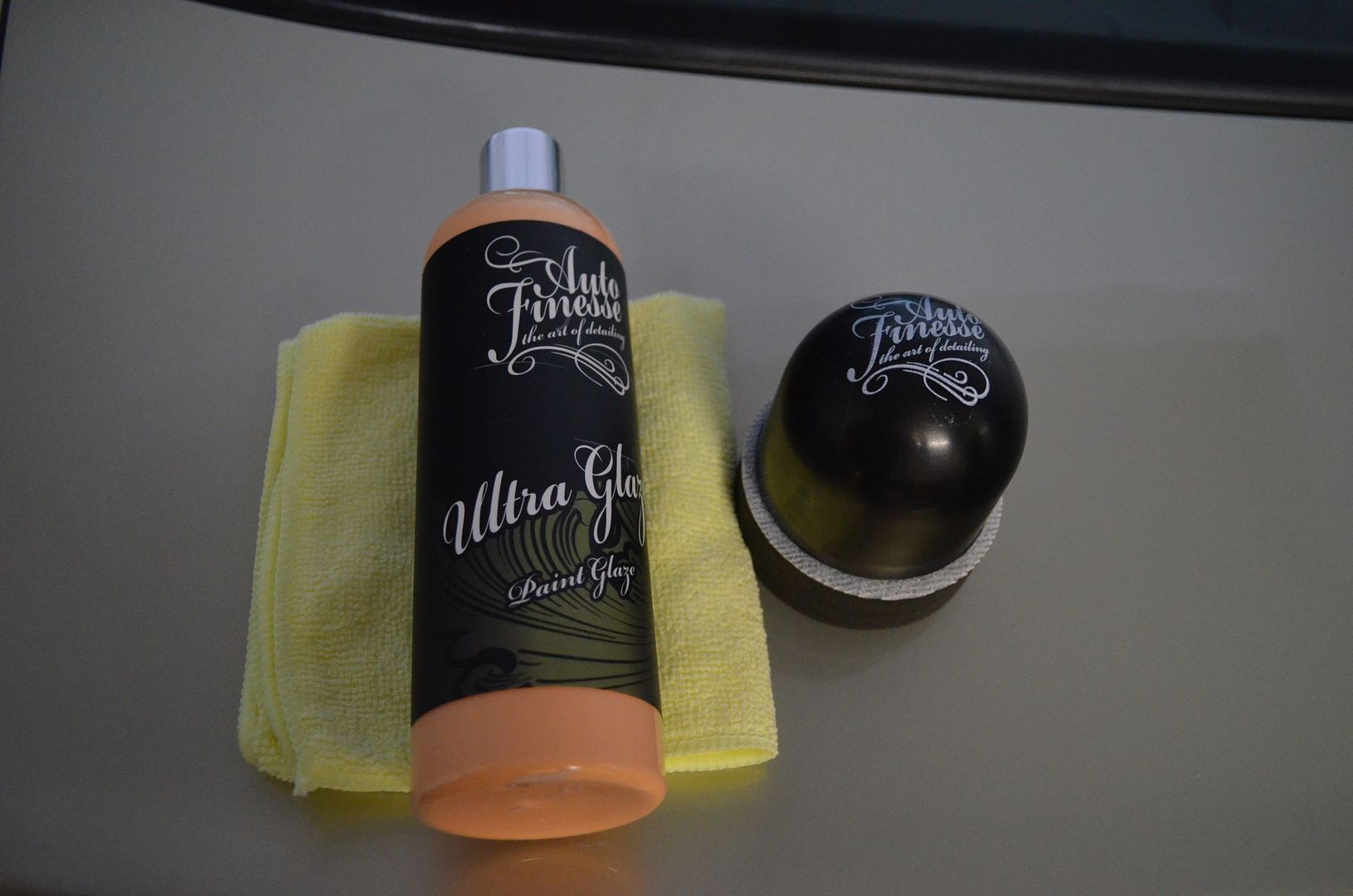

İlk önce Auto Finnesse Glaze uyguluyorum,

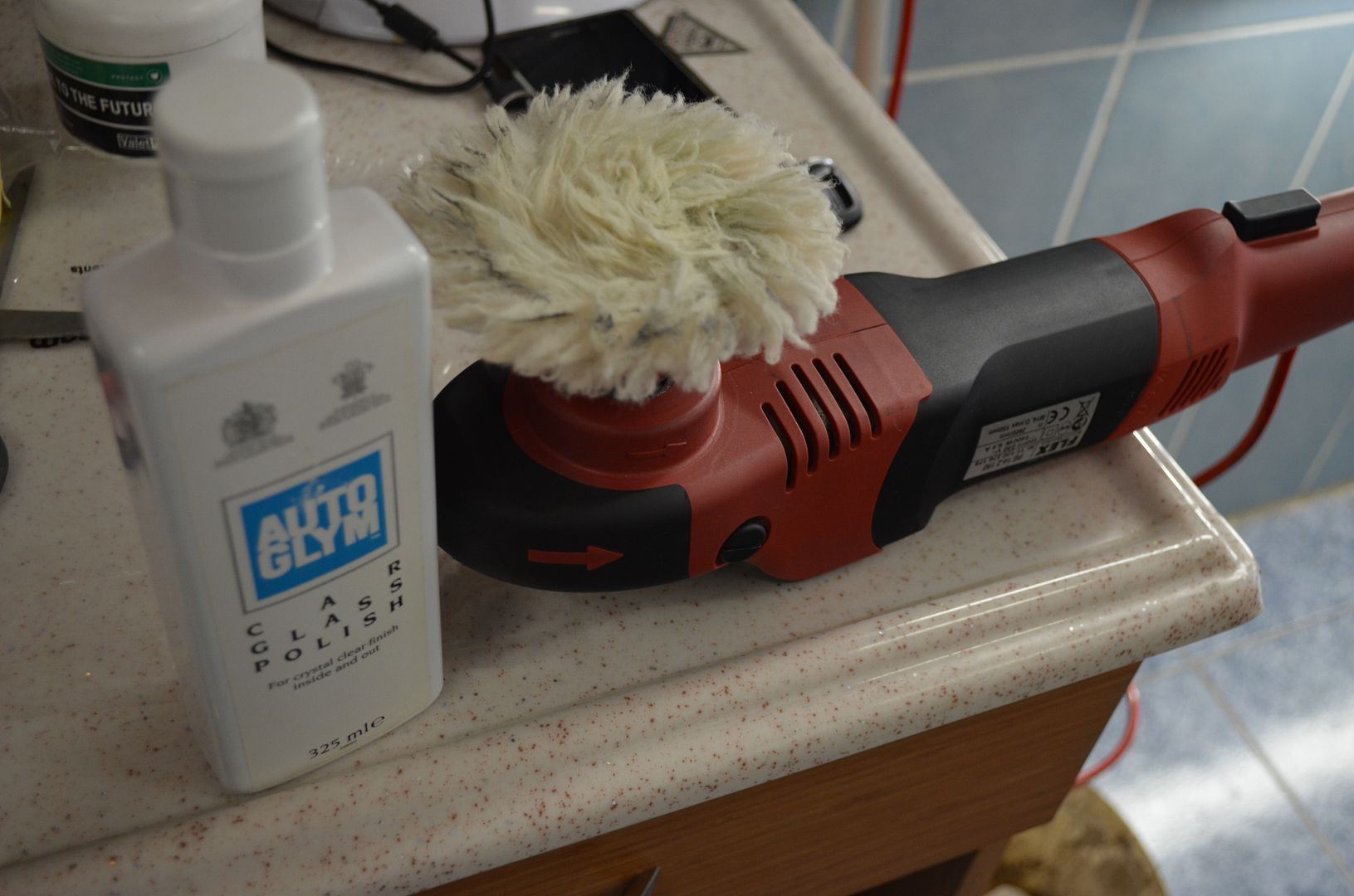

Fk yı silemden camlara Auto Glym Glass Polish + S3 geçiyorum.Solan kapı direklerini unutmuyoruz,

Geçelim final fotoğraflarına.

Motorun son hali olayı bitirmiş. Bravo... :)
