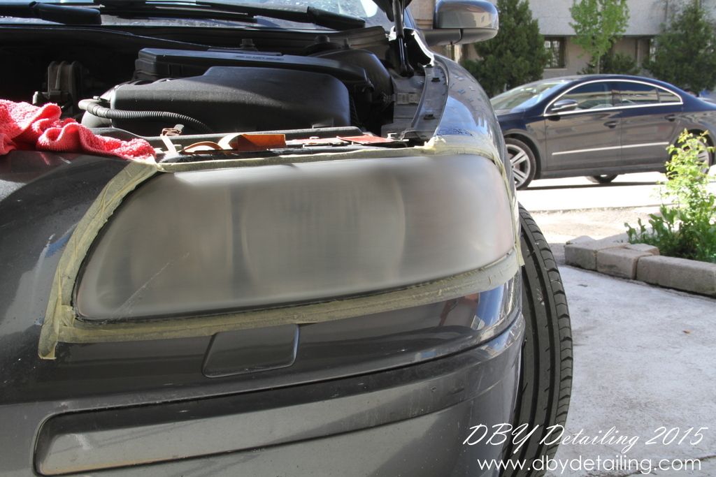

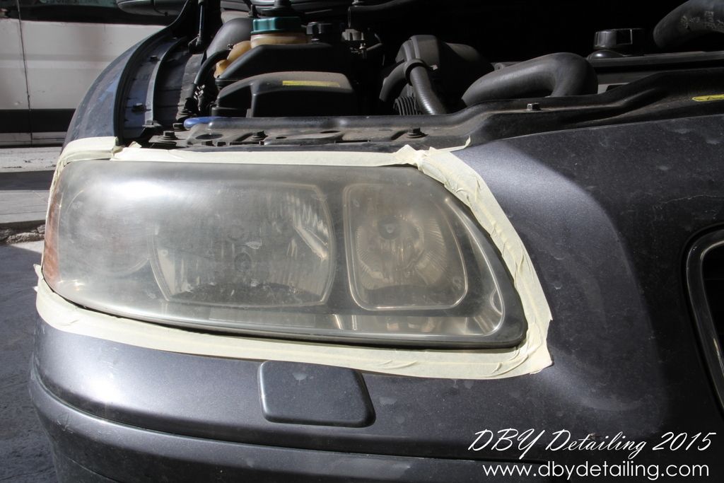

Aracın sararmış farlarını ilk günkü haline getirmek için maskeleme işlemini onlara da yaptık.
http://i1256.photobucket.com/albums/...2-IMG_6388.jpg
Bu işlemin bir videosunu hazırladık,kullanılan malzemeler de videoda yer alıyor.
https://www.youtube.com/watch?v=LyH1...ature=youtu.be

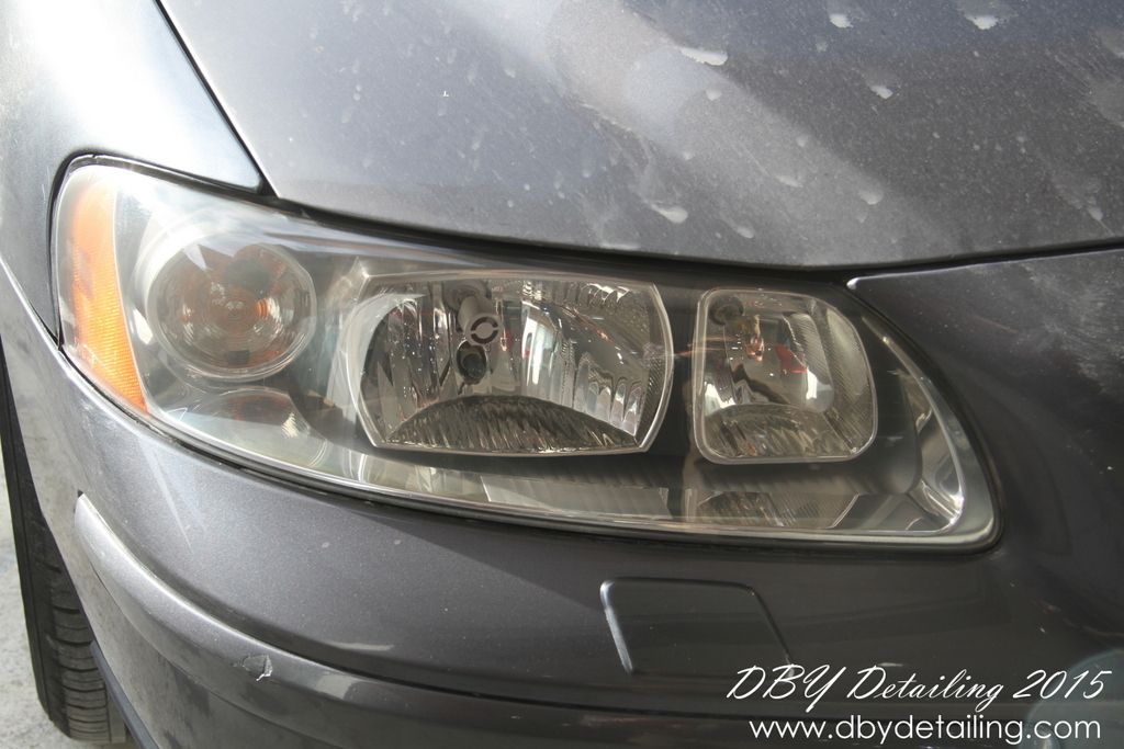

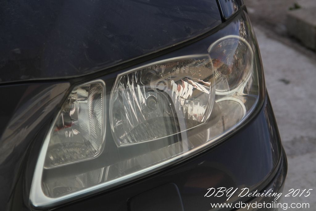

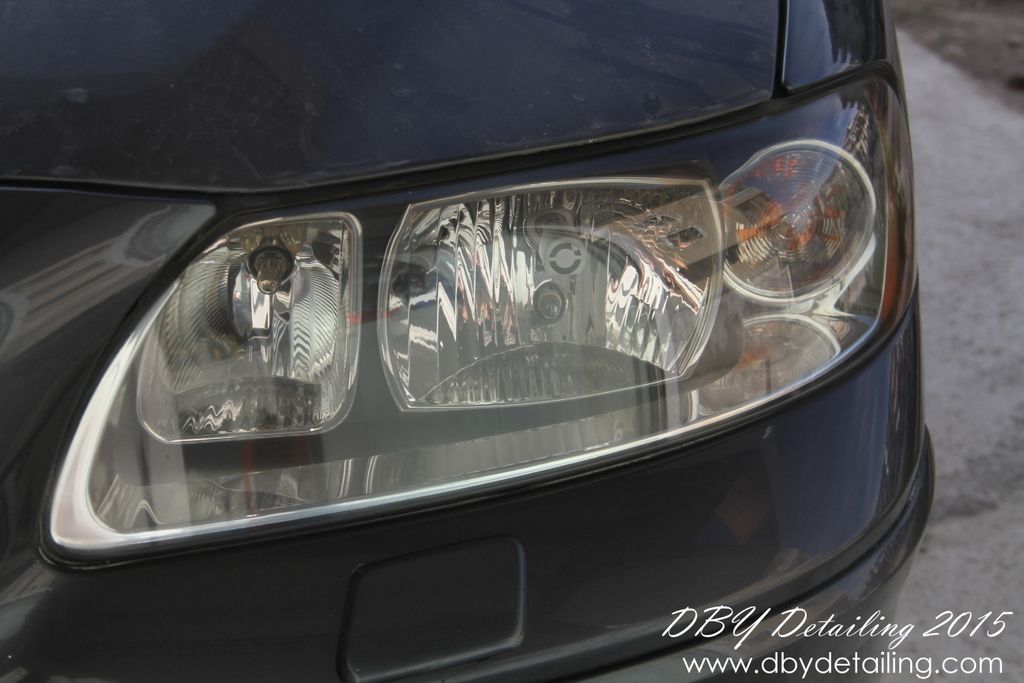

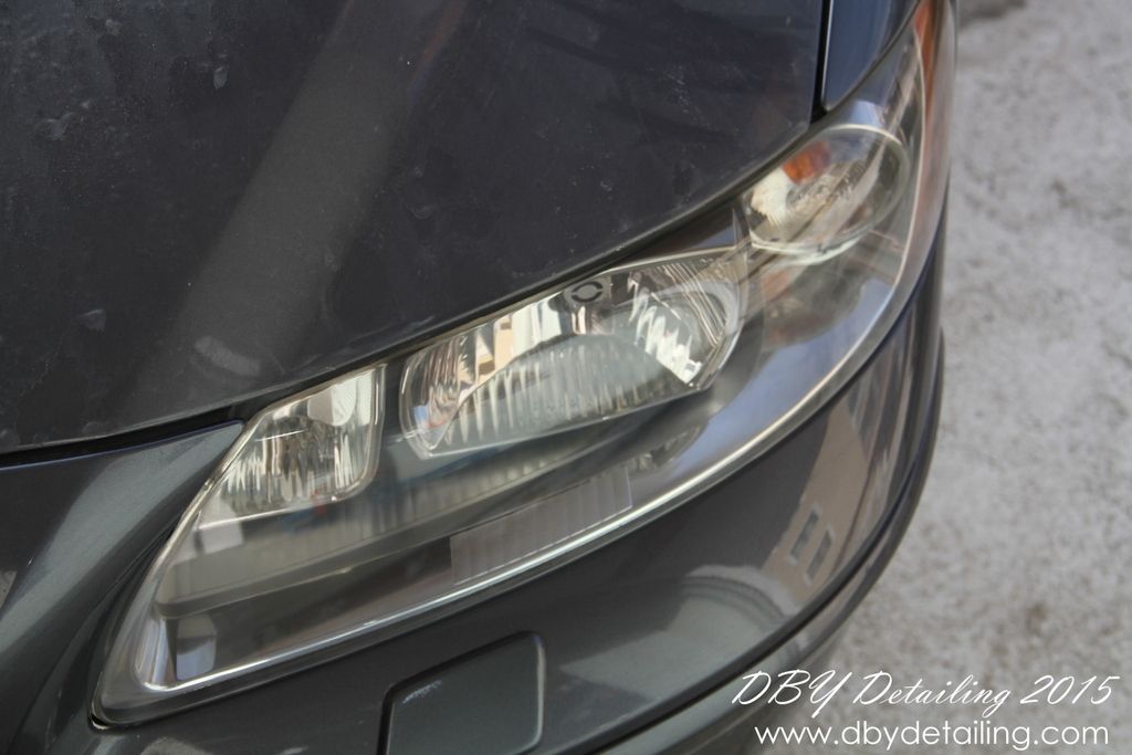

Uygulama merkezimize gelen Volvo S60 aracın farlarını ilk günkü temizliğine ve parlaklığına kavuşturduk. Uygulamada Dewalt DWP849X Rotary Polisaj makinamız ile kullandığımız 320,400,600,800,1200,1500,2000 ve en son 2500 grit disk zımparalar ardından yün ped ile Scholl Concepts S3 kullanarak zımpara izlerini aldık. Ardından Rupes LHR15 Dual Action polisaj makinamız ve Rupes Sarı ped ile Scholl Concepts S30 kullanarak fabrikadan çıktığı haline getirdik.
http://i1256.photobucket.com/albums/...1-IMG_6596.jpg
http://i1256.photobucket.com/albums/...2-IMG_6598.jpg
http://i1256.photobucket.com/albums/...3-IMG_6599.jpg
http://i1256.photobucket.com/albums/...4-IMG_6600.jpg
http://i1256.photobucket.com/albums/...5-IMG_6602.jpg
http://i1256.photobucket.com/albums/...6-IMG_6604.jpg
http://i1256.photobucket.com/albums/...7-IMG_6605.jpg
http://i1256.photobucket.com/albums/...8-IMG_6606.jpg
