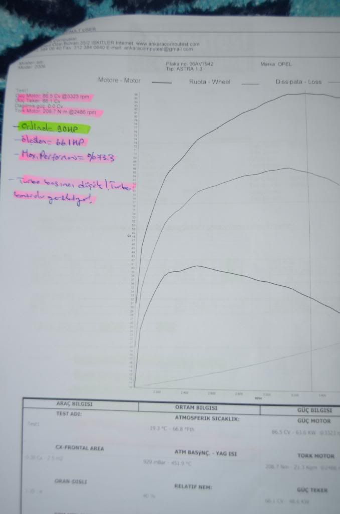

    affınıza sığınarak acil yazdım başlığa , 2006 model astra 1.3 cdti aracı dynoya soktuk turbo %75 cıktı arac 140k kmde turbonun basıncı düşük dediler computestde ben araştırdım revizyon yapılınca ayar tutmamadan falan bahsedilmiş sormak istediğim bi kaç soru

    soktugunuz dyno ne kadar güvenilir? tuebonun basıncının dusuk olduğunu ne ile tespit ettiler?

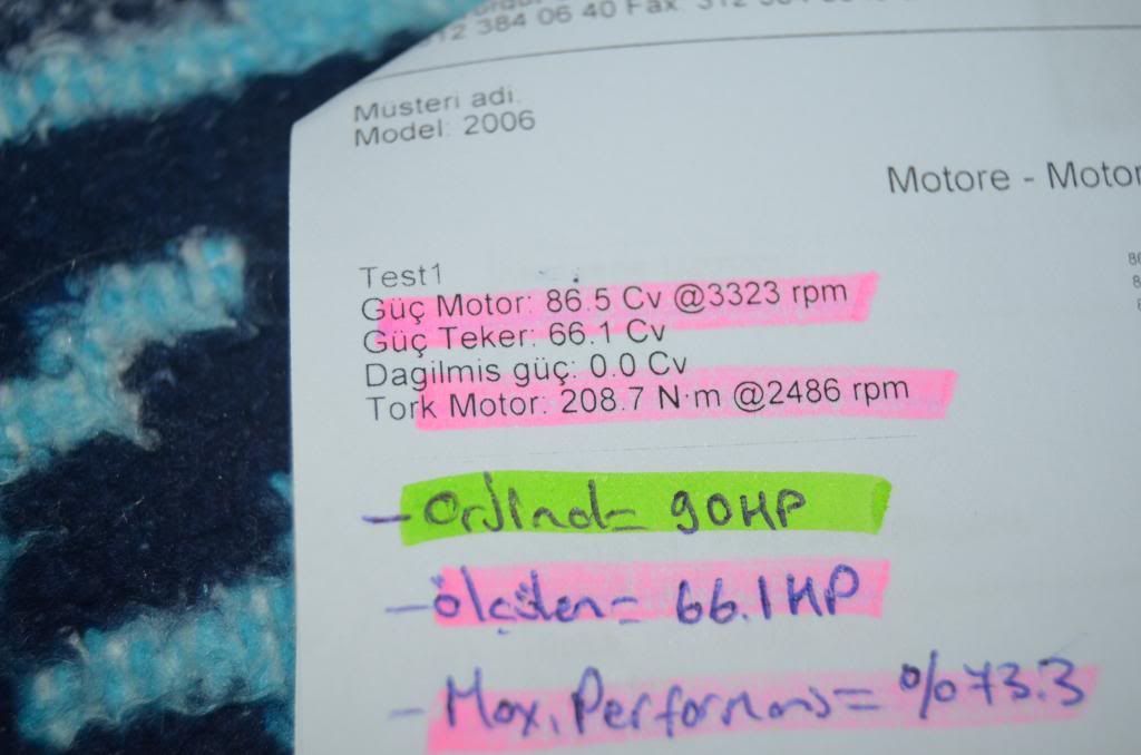

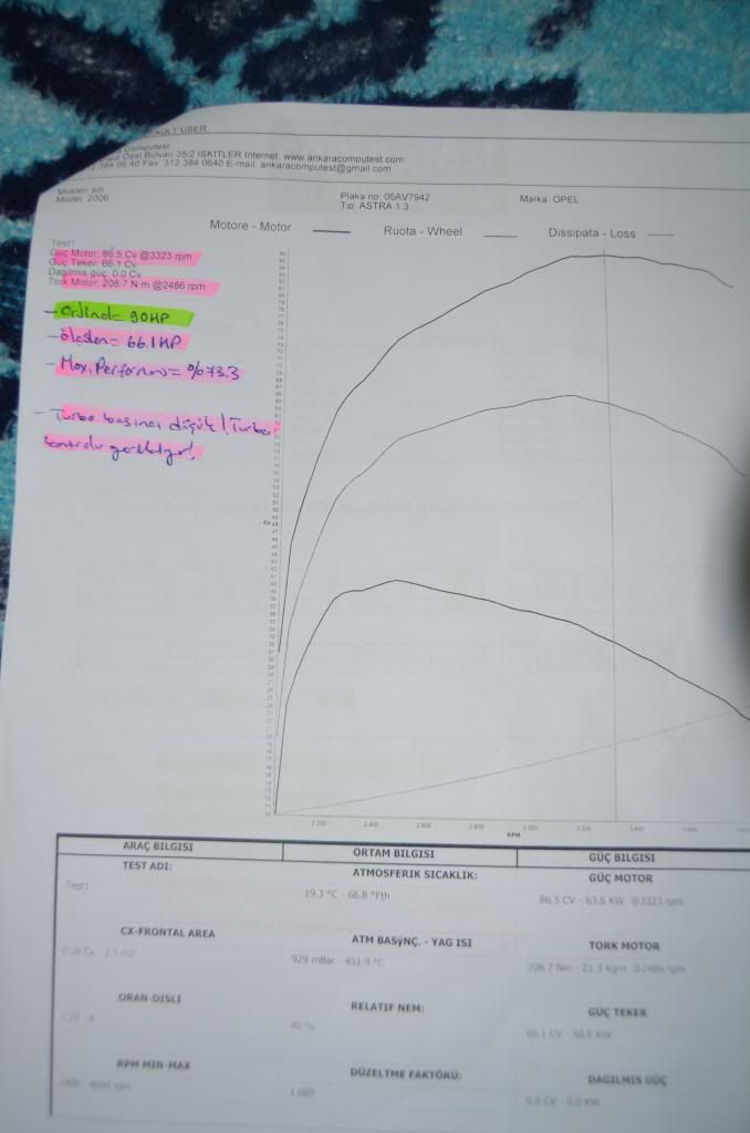

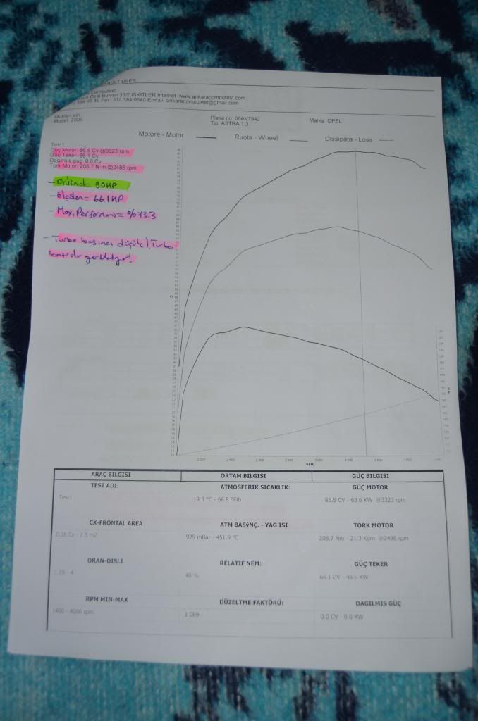

    abi aracın orjinalı 90 bg 66 bg güç verdi tekerde eğer istenilirse dyno fotosunu paylaşayım. güvenilirlik konusunda bi tanıdık vasıtasıyla gittik ankaradakiler bilirler ankamalle gelmeden opetin karsısındaki computest
    edit :@Kadyr abi eğer derdimize derman bulacaksa gideriz tabiki büyüklerimden yardım bekliyorum
    90 hp olan araba tekerde 66 hp verdi diyorsun da zaten o 90 hp yi araç tekerde vermiyorki. 90 hp krank da verdiği güç tekerde daha düşük olacaktır kayıp dan dolayı bence sen çıktıyı yükle buraya.

    turbo nasil %75 cikti ben anlamadim..
    basincini mi olcunuz de fabrikasyon basmasi gereken basincin %75 i cikti?
    %75 olan nedir??
    basinc olctuyseniz ne kadar olctunuz?

    abi turbo basıncı ölcülmedi adam öyle gelişi güzel yazdı anladığım kadarıyla tarayacıyı sildim tekrar yüklüyorum birazdan dyno testini koyucam

    tarayıcıdan koyamadım fotoğraflar yüksek kalitedir indirip istediğiniz gibi yaklaşabilirsiniz

    yok abi ben öyle panik yapmadımda burdaki büyüklerimin fikrinide almadan bi iş yapmak istemedim , fotoğrafları yukarı koydum bi incele istersen + olarak arabanı gidişi gayet tatminkardı ama genede tereddütte kaldım

    diyelim araci olcen dyno dogru e arac zaten 86.5 motorda tekerdede 66 vermis bence normal zaten bu veriler tabi eger dyno dogruysa...hatta tork fazla bile cikmis...bence erhan abinin dynoya olctursen daha dogru olur kafanda soru isaretleri kalmasin...

    dyno nun dandikliğini hesaba katarsak normal çıkmış.
    aracın fabrika verisi motor gücü 90 hp senin dynoda çıkan 86,5 hp
    o ölçümü yapan arkadaş motor gücü ile teker gücünü birbirine karıştırmış 66 hp yi 90 hp nin %75 olduğunu kafadan zekası ile hesaplayıp onu söylemiş.
