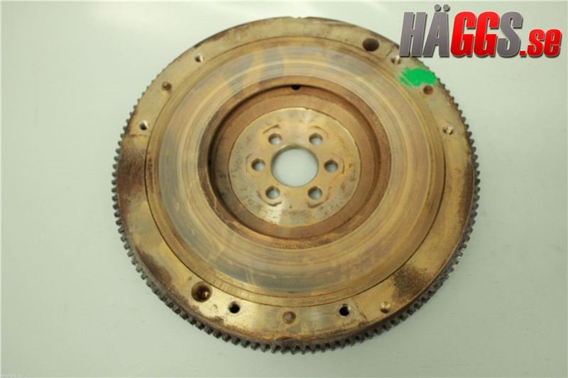

    Özel amaçlı bir tarım aracı için 1000 cc dizel motor ile suzuki carry şanzımanını birleştirmek istiyorum. Motorun volantını söktüm. Debriyaj baskı yüzeyi balata yüzeyiyle tam oturuyor çap olarak. Ama fotolarda da göreceğiniz gibi baskı yüzeyi ile volan arasında baya boşluk var. Tornada araya parça yapılabilir ama nasıl bir parça yaparsam doğru olur? Normal konumda iken baskı ile volant arasında ortalama kaç mm olmalı? Ya da direkt volantı atıp volant,baskı,şanzımanı da lada 4 ileri olarak mı kullansam? Ama bu seferde volantın deliklerini motora uydurmak için başıma iş çıkaracak.
    Bir de bu işlerle uğraşabilecek bir usta var mı?
    Teşekkürler.

    mantık doğru düşünmüşşünüz ama yanlış parçaları birleştiriyorsunuz kullandığınız volantın baskısını kullanmalısınız ama resimlerden anladığım kadarıyla busefer şanzımana uyan balata baskıdan küçük kalıcak onuda bronz yapan balatacı bi ustaya götürüp çözebilirsiniz
    mavi çelik denilen bir metal var bronz balata yapanlar çok kullanıyorlar siz volanta uyan baskıyı volantı ve şanzımana uyan balatayı götürün elinizdeki balatayı perçinlerinden ayırıp çapını volanta ve baskıya göre ayarlayıp yeniden birleştirebilir istediğiniz şanzımanı sorunsuz takabilirsiniz
    sizin yaptığınız şekilde volant üzerinde çok işlem yapmanız gerekli oda balans yapar sürekli volant civatası gevşetirsiniz hatta daha kötü şeyler bile olabilir kolay gelsin

    Kullandığım volantın baskısını kullanamıyorum, traktör şanzımanı değişik ve işimi görmüyor. Volantı değiştirmek çok çok zor, en son düşüneceğim seçenek.
    Şu an geldiğim nokta şu şekilde, ladaların volantlarındaki baskı yüzeyi içeri gömük değil de düz.
    Elimdeki volantı lada volantı gibi yükseklik olmayacak şekilde taşlatıp lada baskı ve şanzımanıyla kullanmak en mantıklısı gibi. O zaman baskı üzerinden volanta delikler açmak ve şanzımanı akuple etmek için araya sac koyup delmek vs kalıyor. Ama motor 2 aylık yoldan gelip eşi benzeri de türkiyede olmadığından volanta elimi sürmeye korkuyorum
    Bu saydıklarımda hatalı olan bir şey var mı? Bu arada max torkum 55nm max devir 3000. Kaçırma vs olma ihtimali sıfıra yakın yani.
