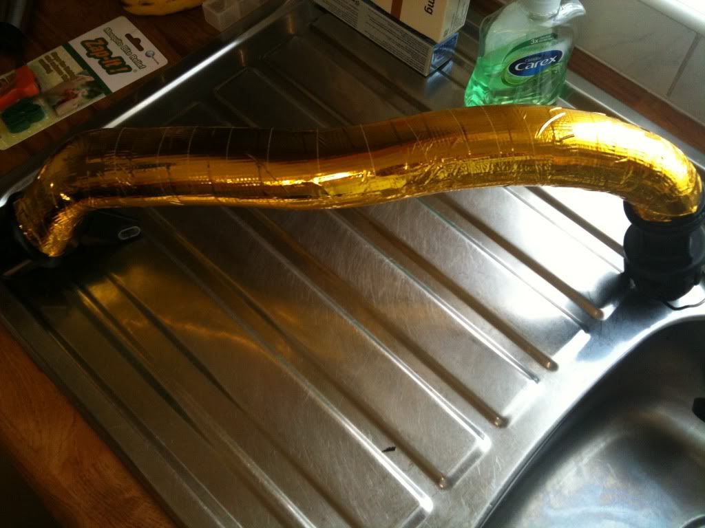

Arkadaşlar bizim motor içi çok ısınıyor biliyorsunuz.Performans isteniyorsa en önemli etkenlerden birisi motora soğuk hava çektirebilmek.O yüzden kışın araçlarımız daha giderli oluyorlar.
Motor içine soğuk hava göndermenin yolu ;
RC/GT için ;
1-Hava filtresine soğuk hava çektirmek ve çekilen soğuk havanın ısınmadan turboya girmesini sağlamak.
2-İntercooler dan emmeye giden boruyu izole etmek
3-Emme manifoldumuz plastik biliyorsunuz bunu motor içi sıcaklıktan korumak
4-Egzost manifoldunun motor içine sıcaklık vermesini engellemek
5-Turbonun egzos ve emme taraflarını izole etmek.Egzos tarafının motor içine sıcak hava vermemesi, emmenin de motor içindeki havadan ısınmaması
Buna çözüm araştırırken daha önceden de bildiğim DEI markasının reflect a gold ürününe yoğunlaştım.Yurtdışında bir çok kullanım örneği var.En büyük özelliği kendinden yapışkanlı olduğu için amnyant sargı sarılamayan bölgelere uygulama yapılabilmesi.Sürekli olarak 454 dereceye kadar ısı dayanımı var.

Şimdi benim projem
1-Benim dışı carbon olan filtre kutumun üzerini bununla kaplamak.Filtrenin ucuna yaza doğru eskisi gibi sol far arkasına boru uzatacağım bu boru da yalıtımlı olacak.

2-Turbonun egzos tarafınad turbo ceketim var ama emme tarafını da bu bantla kaplamayı düşünüyorum.

3-Turbodan intercooler a giden boruyu ve intercooler dan emmeye giden boruyu kaplamayı düşünüyorum..
O da buna benzer bir çalışma olacak ;

4-Emme manifoldunu kaplamak

özgür abi borulara , emmeye , manifolda uygulama cok güzel olur özellikle turbodan emmeye kadar olan kısımda. ama turboya bence yapma derim turbo yeteri kadar ısınıyor zaten dahada ısınır diye dusunuyorum ısı kendını dısarı atamaz. bilmiyorum yanlısmı düşünüyorum. şişer falan.

Cem siyahı yok metalik olanı var ama ısı dayanımı yarı yarıya az ,
