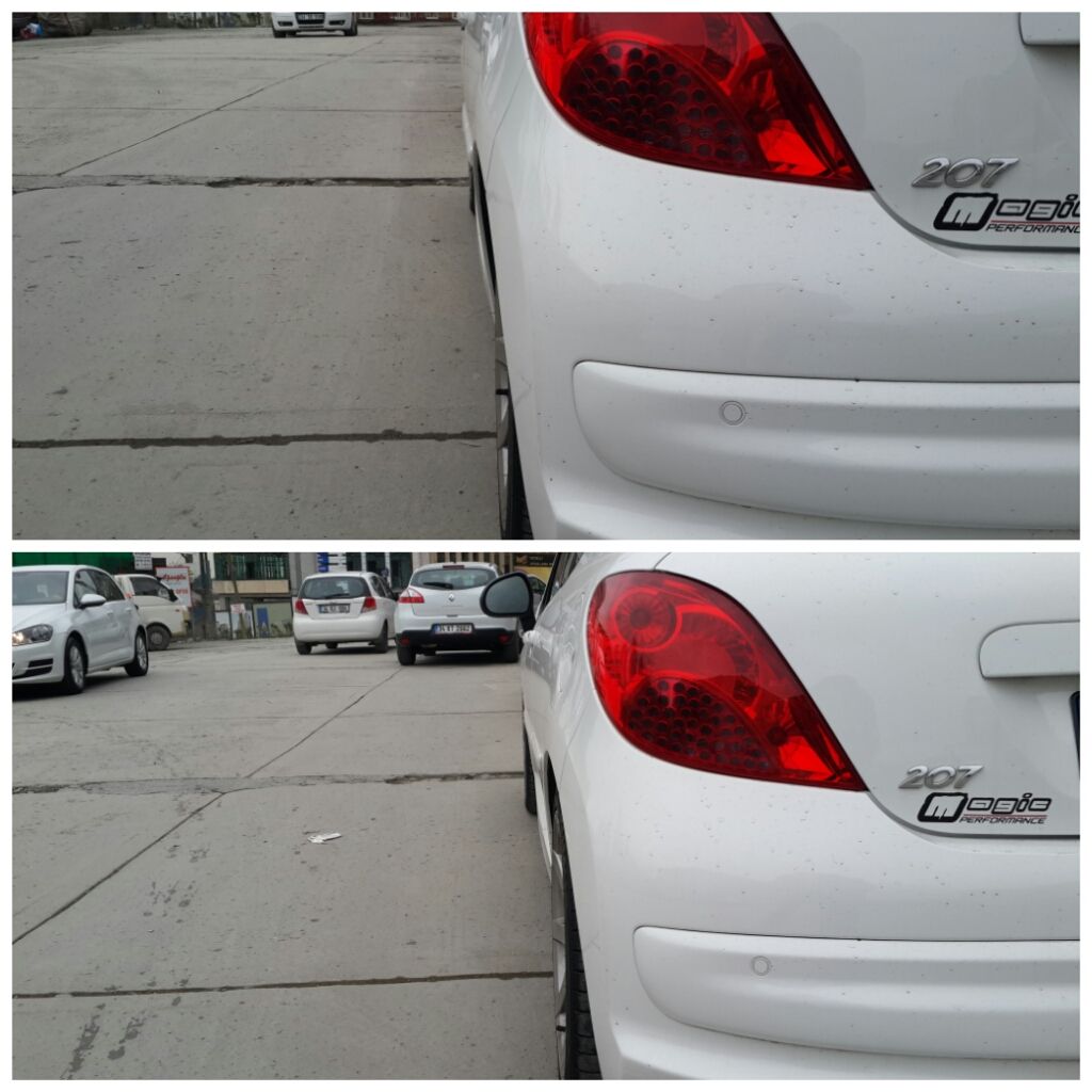

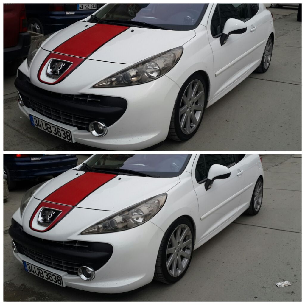

hazır spacer mı ? tornada yapmamı ?
Forumdaki Denon nikli yusuf yaptı.
Balans titreme 0
Arkadaslar intercol icin silikon boru isini cozmek uzereyim benden haber bekleyin...ekrem naaptin haci son durum nedir takildimi?
Gayet güzel olmuş özgür abi güle güle kullan. Ben eski arabamda spacer yapmıştım üstelik marka spacer'dı ve 160-180 gibi hızlarda titreme yapıyordu ve yol tutuşu eksi yönde etkilemişti yani arabanın kimyası değişmişti. Hiçbi şekilde çözemedim sorunu çok mide bulandırdı en sonunda çıkardım. Bi arkadaşımda aynısını yaşamıştı başka model arabayla.
O zamandan beri uzak bakıyorum spacera ama sen balans titreme 0 diyince bende mi taksam diye düşünüyorum şuan.
