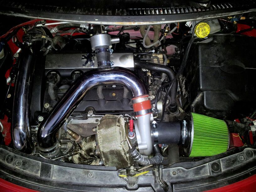

Sonunda hehehehhehe...Ama kitap gibi oldu, ben iddia ediyorum, Türkiye de böyle kaliteli malzemler ile bir işçilik ve özenle modlanan başka RC yoktur.
Projeye başlarken hesapladığımız maliyetin oldukça üstünde oldu rakam, çünkü her şeyin en iyisi olsun istedik.Sıfırlanması gereken,gerekmeyen her parça sıfırlandı.

47/35 denedik karşılamadı- tam oturmadı.Yani bütün DIY ler 44/35 ve GT ler ile yapılmış.Bizim RC ye 47/35 olmadı top speedimiz yine 230 onu çözmemiz lazım bir şekilde, araştırıyoruz ama :(

Seyir Defteri Peugeot 207 RC YENİ YAŞAM ---> etuners.ru
1.9 bar peak kesicide 1.75 bar ile 100-200 10sn çıkarmışlar rusyada K04 turbo ile..
Bu setupla aşağıdaki TR derecelerinin arasında yer alabiliriz (98oktan kullanmışlar Rusya da)
CP piston 9,5 sıkıştırma
Carrillo kol
Opel Astra OPC (280 hp) enjektör
Port polish
Custom yakıt pompası
Yeni ateşleme bobini ?
BMW M5 (NGK 4471) buji
1.2 mm conta (0.9 mm stoku)
70mm full egzos
Yeni egzoz manifoldu Ravnodlinny
Intercooler
boost boruları (u-güç)
Dewilson meth kit
Kapalı bir kutu içinde özel CAI
HKS BOW SQV4
Dış 38mm Tial Wategate
Garrett GTX 2867R (kapasite 450 hp)
