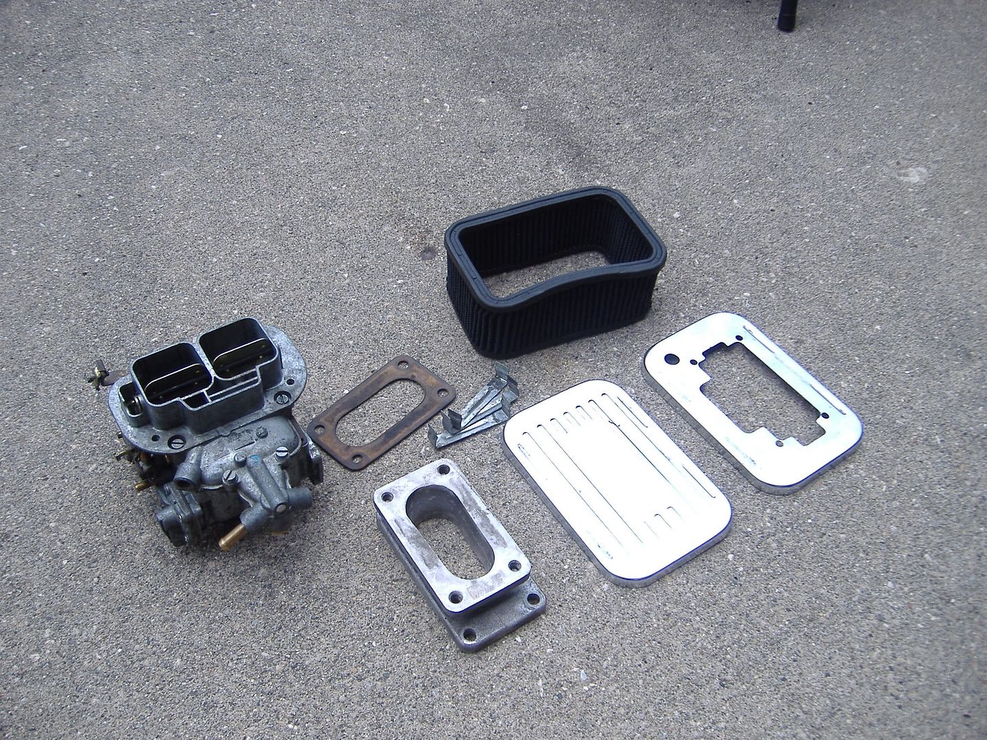

    peki FE kapak karbüratörle kullanılsa weber üstü ITB mis gibi ,tesisat bişi değiştirmeden ?
    Bestsi - ait Kullanıcı Resmi (Avatar)
    Turkiye/ankara
    1.282
    ozman okapaga cok gerek kalmazki efeccim 8valfli kapagıylada ona yakın syeler yapabilirsin weberi ayarlıya bilirsen ama weber işi hiç kolay deil ayrıca yakıtıda unutma weber girince işin içine renk deişir
    [SIGPIC]http://i1106.hizliresim.com/2011/6/24/7826.png[/SIGPIC]
    estados unidos
    298
    weberle hic bi sorun yok, isteyene 4AC adaptorlu satilik var bende
