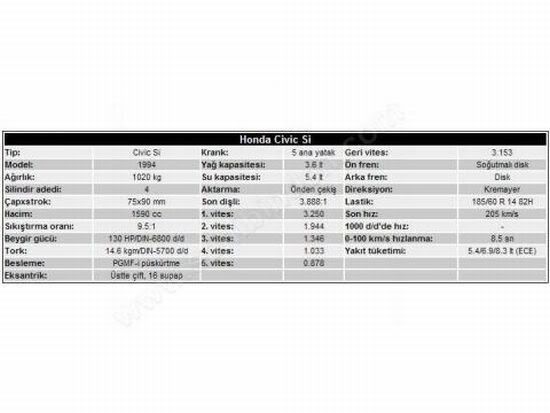

    arkadaşlar honda civic si nedir..alınırmı..kaç farklı motor seçeneği vardır.kaç farklı donanımı vardır.sohc yada doch olursa ne olur en son model yılı kaçtır.alınırmı tavsiye edermisiniz sorun yaşatırmı yaşı dolayısıyla ne yakar 106 gti ile kıyaslıyorlar okadar hafifmi onun gibi serimi ivmelenmesi kuvvetlimi.kısacası herşeyiyle bana si anlatırmısınız.belki si alırım..bir arkadaşım aldı 6000 liraya.henüz binmek nasip olmadı oda çok yeni sadece tek söylediği fena değil iyi vs gibi.yeni olduğundan kesin bir yorum yapamıyor

    sorulara tek tek cevap vereyim ;
    1-honda civic si hondanın 92 95 yılları arasında ürettiği EG kasa civic in bir modelidir
    2- alınır neden alınmasın
    3- sadece SI diyorsan tek seçenği var D16A9 (ZC) , fakat aynı kasanın EL ve EX modelleri de var onda 1.4 ve 1.5 karbüratörlü tek egzantrikli motorlar
    4-SI için donanım farklılıkları tr de klimalı - sunroof lu - klimalı sunrooflu olarak 3 çeşidi var.
    5-SI için yine sadece tek motor var o da Dohc
    6-en son model yılı 1995 dir
    7- Tavsiye konusu bence ucuza temizi bulunabilrce çok sevkli bir araba , fakta tr deki hondacılar orta halli bi si a 11-12 istediği için pek keyfi kalmıyor
    8- sorun yaşatması konusunda ben sahibi olmadım fakat sonuç olrak bir honda , minimum sorun çıkartır
    9- yakışını bilmiyorum
    10- 106gti ilan karşılaştıran büyük ihtimal bir hondacıdır , 106 gti sahipleri pek ciddiye almaz si ları ..

    üretim yılı itibariyle günümüzde üretilen çoğu arabaya taş cıkartır, önemli olan temizini düzgününü bulmak eminim bakımını düzenli yaparsan sanayiye kefyi dışında uğramazsın motora yapılan işlemler sonucunda tatminkar güçler almak mümkün ve en güzel yanı swap için oldukca yaygın bir arac.. sitede si sahibi bircok abimiz var eminim onlar bu konuda acıklama yapıcaktır şahsen kuzenimde bende temiz hatch eg si arayışındayız, satılık ilanlarında yazdığı gibi araç orjinalden 136 hp değil 130 hp dir. yanılıyorsam si sahipleri düzeltirler umarım

    106 gti ile kıyaslamak yanlış olur bence. mtor kodu D16A9 16 valf DOHC motor, maksimum güç 130bg/6800 rpm, maksimum tork 143nm/5700 rpm. 0-100 km 8,5sn. honda crx motor kodu da D16A9 dur. yani aynı motoru kullanmışlardır.
    Honda civic 'in 1988-1991 modellerinde de "si" versiyonu vardır. motor kodu da D16A8'dir. 122 bg gücündedir.
    Benzin tüketimine gelirsek eğer kendi arabam için güncel değerler şehir içi km/30-33 krş, şehir dışı 27-28 krş. tabi bu değerler kullanım şekline göre değişiklik gösterebilir. ama altında böyle bir araba olunca da gaza basmadan duramıyorsun.
