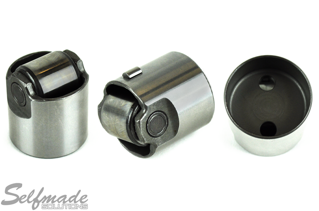

Malesef araba pert olduğu için tecrübe edemedim ancak bariz kalınlık farkın %50ye yakındı
Arkadaşıma burdan getirtmiştim
KMD Upgraded 2.0T Cam Follower for Audi & Volkswagen | eBay

82.000km de orjinal 2.0 tfsi de stock kullanımdan çıkma cam follower paylaşacağımı söylemiştim bugune kısmet oldu.
http://f1207.hizliresim.com/z/9/9kg97.jpg
http://f1207.hizliresim.com/z/9/9kgdg.jpg
http://f1207.hizliresim.com/z/9/9kgdx.jpg
bu konu bana yabancı gelmedi sanki :(
aynı şey başıma geldi ,arabam 1 hafta yattı problemi bulamadılar
usa da bununla ilgili servis bültenini türkçeye çevirip doğuş bursaya verdim " heee vay be "dediler" cam followerı değiştirdiler , fakat araçta tekrar problem oluştu, cam followerın ittiği cam da aşındı muhtemelen.. bu seviyeye getirmeden monitor edilmesi gereken bir problem 2008 lerde bu sıkıntı yok diye biliyorum 2006 ve 2007 model 2.0 tfsi larda var

kesinlikle oem servisten alın bu parçayı.
Merhaba ina yada febi kullanabilirsin.
Aracında autotech apr vis ya da başka markalara ait ön pompa içinde upgrade varsa aşınma ve kırılma daha erken olur.
Yağ değişimlerinde ustanızdan mutlaka kontrol etmesini isteyin.
150 TL olan bu parçayı ben her yağ bakımında değiştiriyorum :)
benim aracımda bu çeşiti var 2009 dan sonra vw güncellemiş parçayı her bakımda söküp bakıyorum hiç yıpranma yok.

tehlikeli olan da alttaki çeşit olan
