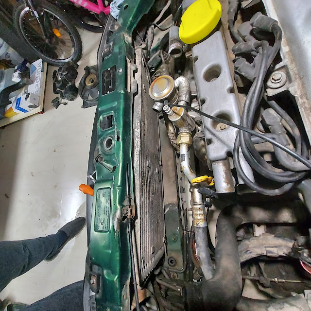

Radyatöre giden yolda ne varsa söktüm,
https://1.bp.blogspot.com/-pDZv9u3N2...921_214748.jpg
Klima çalışmıyor ama sisteme bakınca bence tasarımsal bir hata var, egz. manifolduna çok yakın konumda borular.
Klima radyatörü ön tarafta, burayı bir şekilde temizleyeceğim petek araları oldukça dolu.
https://1.bp.blogspot.com/-vrNWDwl6-...921_221516.jpg
https://1.bp.blogspot.com/-YAMnSoLv0...921_221520.jpg
