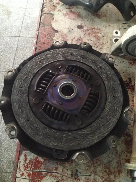

Konu hakkında bilgi ve güncelleme yapayım diğer arkadaşlarada yardımcı olmak adına
Şanzumanı söktüğümüzde baskı balatanın perçine kadar kullanılmış olduğunu gördük , baskı balata değişiminden sonra sorunumuz çözüldü

Debriyajı bende yeni değiştim.. Vtes geçişleri çok yumuşadı.. Eksik baskı balatayı kabul etmiyor araçlarımız

Geç oldu ama yinede yazıyım istedim :)
Çıkan balatanın fotoğrafı
http://i1373.photobucket.com/albums/...ps8ab38188.jpg
