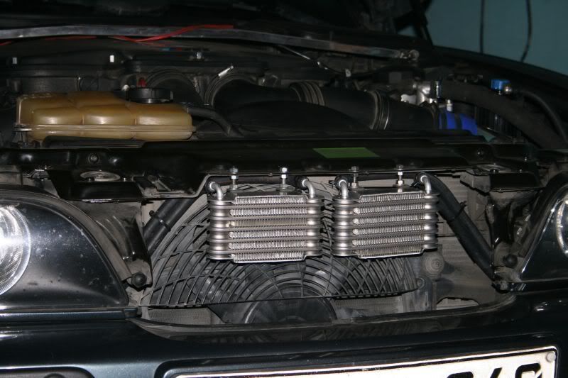

önümüzdeki hafta başı yola çıkıyor işallah anıl , ufak bir parça eksikti oda halloldu bugün. twin supercharged m5 dyno sonuçlarını bende merak ediyorum.
geçen hafta e39 540ia ya sc takıldı, hafta sonu dynosunu yaptık,tekerlekte 298hp verdi.ancak enjektörler değişiyor,yeterli gelmediği için. arabada kilitli diferansiyel olmadığı için yolda tutmak zor ama yinede çok keyifli bi araba oldu. M5 bence güzel olacak.eğer satmaktan vazgeçtiysen stock makineye yapılacak mantıklı bir iş sc benim gözümde.
0.4 basıyor dinanın standart charger ı
anlamsızca 2side 600 luyor twin de single da
http://img.photobucket.com/albums/v6...l/IMG_0712.jpg
http://img.photobucket.com/albums/v6...l/IMG_0715.jpg
http://img.photobucket.com/albums/v6...l/IMG_0732.jpg
son ayarlamalar yapılıyor ve dyno için hazır sayılır.
