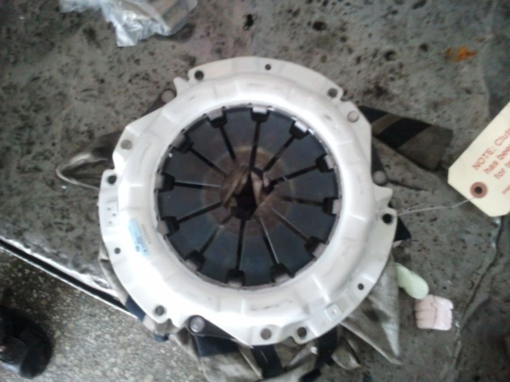

yeni bir sanzimanla devam ediyoruz. 4sene bize hizmet eden orjinal sanzimanin 3. vites dislisi son setuptaki guce dayanmadi:)

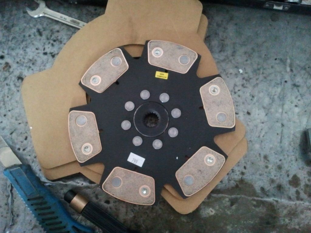

Clutchmasters stage5 debriyaj

Twin plate olsun diye cok istedim ama tedarikte bazi problemler vardi
http://i1159.photobucket.com/albums/...7-04125451.jpg

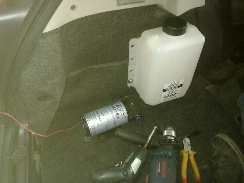

Inadi biraktim ve methanol de.bagladik:)

Debriyaj için örnek mi gönderdiniz. Yoksa ellerinde veya listelerinde var mıydı ? Merakla bekliyoruz :)
listelerinde yok, custom bir çalışma. Test ediyorum şu an debriyajı:)
