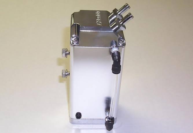

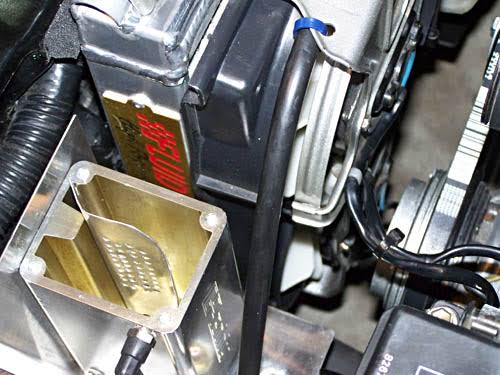

    Orjinal greddy var buyuk hacimli, ali cin isi olanlardan degil.
    icinde yonlendirme yok, istnirse fotograftaki gibi yapilabilir
    Aklımda, teşekkür ederim.
    bende de var, çok başarılı tavsiye ederim... ben de yönlendirme yapıpı bulaşık teli koymuştum içine...

    Bulasik teli koymayin icine.. sonra o bulasik telinin parcalari turboya veya motora gidiyor malesef..
    greddy tt’ye sigdiramadigim icin bu tarz kit aldim, iclerindeki yonlendirme sistemi cok basit, cnc de 4 parca kestirip greddyide ayni sekilde yonluye ceviricem, olursa fazla kestirebilirim maliyet cikacagini samiyorum.
