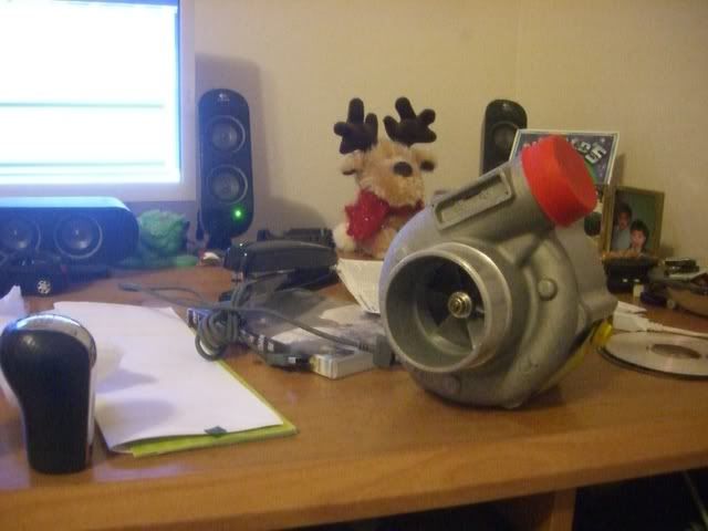

    Jackson racing in yeni bi supercharger modelini gördüm turboyla birleştirmişler ... ama turbo gibi yağa ihtiyaç duymuyomuş ve daha sessizmiş bide aynı zmanda Turbo Lag yokmuş .. adıada Retrox muydu neydi .. nedir bu sistem bilgisi olan varmı acaba ?
    TechTurkey
    Almanya/Münih
    2.437
    vortex in kullandıgı sentrüfüj tipi sc sistemine benziyor inceledigim kadarı ile bu tip sc nin dezavantajı gucun klasik sc gibi alt devirlerden itaberen degilde boostun devirin artması ile artacagından ust devirlerde ortaya cıkmasıdır.
    Tc den ne farkı var o zmn?
    egzosla bi bağlantısı olmaması olabilir direk emme üzerinde kalıo

    ROTREX DİYE BİŞEY DUYDUM BİR KAÇTA FOTOĞRAF BİRDE NET ADRESİ AMA TURBONUN PABUCUNU DAMA ATACAK BİRŞEY OLABİLİR YADA BİRLİKTE UYGULANABİLİR BELKİDE.... AMA MUTLAKA DİKKATE ALINMASI GEREKEN BİRŞEY...
    http://www.rotrex.com/
    EDİNDİĞİM BİLGİLER İSE:
    Turbo nun tadını alabilmek için 2500-3000 devirlerde devreye girmesi gerekirki bu yüksek bir turbo basıncını şart koşar..Standart pistonların da bu basıncı destekelemez...
    Rotrex uygulamaları henüz yaygınlaşmadığından turbo gibi birşey diyebiliriz ama inanın çok muhteşem bir teknoloji..Uygulama zorluğu maliyeti ve randımanı açısından turbo rotrex in yanından bile geçemez..Ve aracının yakıt sarfiyatı %30 a kadar gerileceyecek (: Alt devirler o derece doluyor anlıyacağın..
    Bu süpercharger tarzı ürün kendi yağ rezarvuarı olduğundan motordan herhangi bir yağlama beslemesine ihtiyaç duymuyor, böylece uygulanması çok daha kolaylaşıyor..Basıcağı havanın basıncını kasnak boyutları ile oynayarak rahatlıkla ayarlıyabiliyorsunuz..Ürün şu an da 2000 euro mertebesinde ithal edilebiliyor ama bu rakamın çok daha altında maledebileceğimizi düşünüyorum..Alınacak güç turbo gibidir..Forget pistonalara 1 bar basarak 2 katı güç, stoc pistonlara yarım bar basarak %50 güç alınabilir..Turbodan en büyük farkı, Turbo Stoc piston kullanıldığında yarım barı 5000 devirde görüyor ve 5000 devire kadar atmosferik bir motor gibi davranıyor..Ama Rotrex basması gereken basıncı çok alt devirlerden itibaren üretmeye başlıyor böylece atmosferik benzinlilerin en büyük handikapı olan düşük devirlerdeki tork düşüklüğünün önüne geçiliyor..

    Senin dedigin Rotrex arkadasim.
    Burda bi Celicalsi olan arkadas yapti.
    Jackson Racing in yapmadigini zannediorum bu Superchargeri.
    Normal Rooter'lardan daha cok guc aliosun.
    Ama iste Custom kit yapman kendine.

    Supercharger demek gücü egsoz gazından değil de motordan almak demek. Tipi farketmez. Rotrec de bir çeşit supercharger, havayı sıkıştırıp basıyor. Avantajş ufak ve etkin olması, içinde değişik bir sistem var. kendi yaglama sistemi var motordan değilde ayrı bir hazneden alıyor. jacson racing artık bu sisteme geçti, eaton (mersedeslerdeki) kompresörü bıraktı. hatta bir itr type r vardı rotrex kullanan, youtube dan bulabilirsiniz.

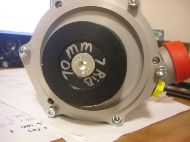

    Belki bir arkadaş bu rotrex zımbırtsını getirir ve uygular diye o firma ile olan yazışmamı copy paste ediyorum, eğer biri getirir uygularsa arkasından pek çok kişi bu işe girebilir, gümrük montaj vs ne tutar tecrübesiz olduğum için cesaret edememiştim, ucuz görünüyor turboya göre...
    Dear Selim
    First, sorry for this late answer. I have been away for some days.
    For the standard compression I think 0,3 – 0,4 bar will be suitable.
    There is plenty of space in the engine bay. We have done several installations on the Polo.
    I don’t know which chip you have, but I think you need some additional fuel. We can also sell you a MF2 mapfuleler, which can control the additional fuelt via an extra injector.

    The price for the below mentioned parts excl. camshafts and mf2 fuelmanagement system will be 2000 Euro excl VAT & Freight. Howver 0,5 bar may be a little bit to high on standard compression, but we can deliver another pulley for the supercharger which will adjust the boostpressure. Anyway we can return to this once you are back in Istanbul .

    - C30-74 supercharger unit
    - bracket for SC
    - oil kit
    - Rotrex fuel pressure regulator
    - by-pass valve
    - air filter
    - 80 mm pulley
    - drive belt
    - camshaft (i have one)
    - MF2 fuel management system

    I have enclosed a description of a supercharger installation for a car like yours.
    The kitset includes a C30-74 supercharger unit, bracket for SC, oilkit , fuel pressure regulator, Airfilter,Bypass valve, 80 mm 276” schrick and the compression ratio is lowered.
    The Dyno result was approx 150 HP with standard exhaust system. With standard compression ratio approx. 130 hp can be expected.”
