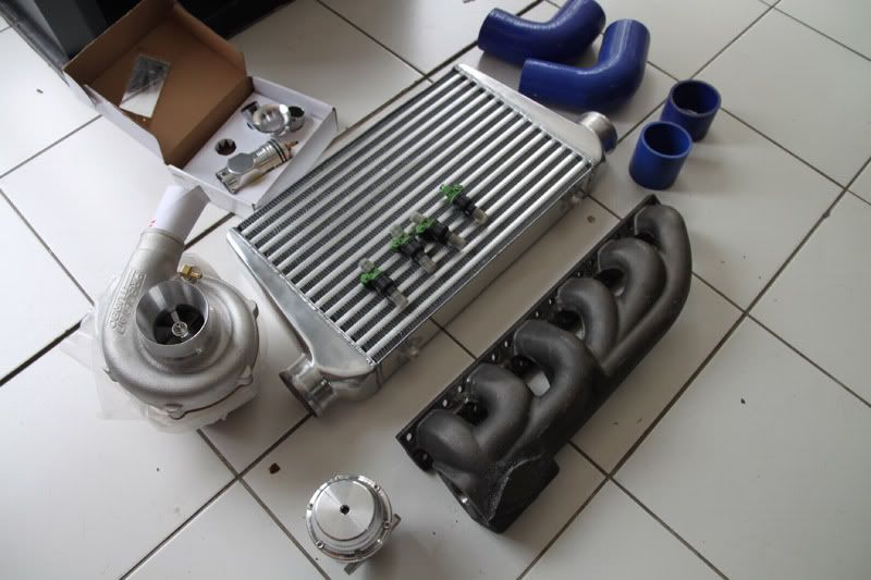

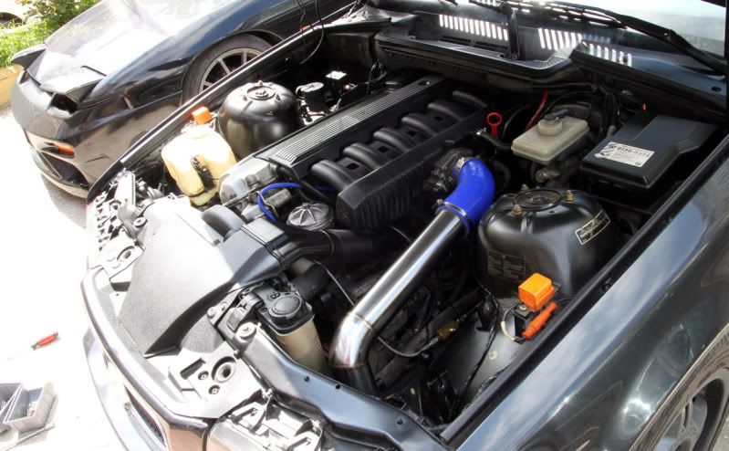

    Stok motorlu bir 320'nin düşük basınçlı bir turbo ile nasıl sonuç vereceğini uzun zamandır düşünüyorduk.

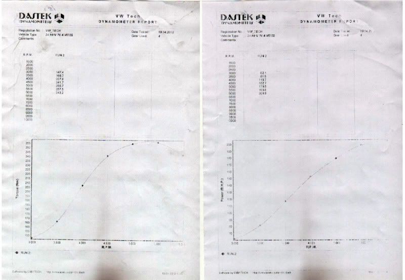

    Sonuç gayet tatminkar oldu. Dyno şu şekilde :
    240HP
    300NM

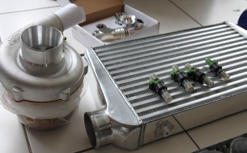

    Parça listesi aşağı yukarı böyle :
    Precision Turbo 6Psi
    Tial Wastegate
    76mm Egzoz sistemi
    Süreyya Custom intercooler boruları
    Power Mod ecu
    300cc enjektör
    Innovate Wideband
    Tuned by JDM Works

    Günlük kullanımı sorunsuz ve çok keyifli oldu.Bmw'nin 6 silindirli olmasına rağmen yetersiz gücü ve torku ile keyif vermeyen bu modeline de renk katabilidik. Mutluyuz. Hehe

    Motor 80.000km deydi , hiçbirşeye ellemedik.
    Turbo öncesi aynı dynoda yapılmış ölçüm de var.Birazdan eklerim.O zaman ki güç 151hp idi.

    turbodan önceki teker gücü mü 151 idi ?
    Hayır , kranktaki gücü 151hp'idi.
