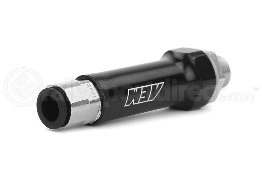

    2- Aem: Tüm dünyada en çok tercih edilen uzun yıllardır üretime devam eden 2. marka, lakin piyasada Aem v1 diye satılan ürünlerin kontrolcüleri bozuluyor. Nozzle a entegre halde sattıkları check valfleri zamanla tıkanıp bozuluyor. Check valfi çıkardığınızda da damlatma ve yokuş aşağı durduğunuzda depodaki su arabanın nozzledan motora akıyor. Tüm fitttingleri plastik ve push-in, zamanla hortum yalama olup çıkabiliyor. Tüm markalar arasında en kalitesizi diyebilirim. Forumlarda hortum çıkmasından dolayı yanan bir sürü araba konuları bulabilirsiniz.

    Yukarıdaki bahsettiğim tüm bu markaların kullandıkları pompa aynı. Aquatec marka pompa kullanıyorlar.

    Gelelim fitting konusuna, piyasadaki Aquamist ve ben hariç tüm üreticiler Metal veya Plastik push-in tarzında fitting kullanmaktadır. Bu fittingler otomotiv kullanımı için uygun değildir. Araçlardaki titreşim ve salınımdan dolayı zamanla yalama olup fittinglerin birleşim yerlerinden çıkma veya damlatma yapmaktadır. Neredeyse bütün kullanıcılar bu duruma maruz kalır. Yukarıda yazdığım sebeplerden dolayı bir sürü araba bu sebeplerden dolayı yanmıştır.
    Benim ve aquamistin kullandığı fittingler ise somunlu geçmelidir.*
    Bu tip fittinglerde kesinlikle gevşeme, damlatma ve çıkma gibi sorunlar yaşamazsınız.

    Çok teşekkür ederim. Benim kullandığım pompa check valf gerektirmiyor, ondan dolayı check valf kullanmıyorum. Check valf kullanmılması gerekiyorsada check valf yerine solenoid valf öneriyorum(Aquamistde check valf yok, solenoid veriyor). Müşterim check valf isterse check valf satıyorum.
    Eski holderlar komple metal olanlar, sizin aldıklarınızda mavi plastik olanlar dimi? Hidrolikçiden aldığınız check valf pnömatik sistemlerde kullanılan 20-30 liralık check valf ise tahminen 1 ay sonra komple paslanıcaktır. Çünkü kurutuculu pnömatik sistemler için tasarlanmış oluyorlar ve içlerindeki yay, bilya vb. malzemeler bildiğiniz demir.
    Sizin konuyu akudum, kullandığınız kir snow performansdı galiba. Ekstra kutudan çıkan hortum dışında başka hortummu kullandınız, ondanmı kaçırıyor? Gerçi belirli bir süre sonra somunlu rekor değilse hepsi kaçırıyor.
    Ayrıca sizin kullandığınız rekorlar Metric sisteme göre, ama Snow performans ve diğer tüm markaların rekorları with worth yani inch. Kitden çıkan hortumun dış çapı 1/4"(6,35mm) sizin kullandığınız rekor 6mm. Çok ufak farklar gibi gözüksede hiç bir şekilde uyumlu değiller.
    Bende hem metrik sistem hemde with worth sisteme göre rekor, hortum gibi malzemeler mevcut. İnsanlara eziyet çektirmemek için sattığım ülkeye göre sistemi yapıyorum.
    Ben kesinlikle önermem, o sistemi komple iptal edip ya benden, yada Aquamistten komple somunlu tip rekorları olan, solenoid valfli sisteme geçiş yaparım.

    peki bu somunlu geçmeli fittingsler bizim kullandığımız klasik 6 mm lik sert hortuma oluyor mu? ben baştan beri somunlu taraftarıyım ama sert hortumla uyumu nasıl olur bilemediğimden bu dandik geçmeli sitemi kullanıyordum...
    Ne Mutlu Türk'üm Diyene...
    6mm sert hortum dediğiniz pnömatik nylon veya polyurethane hortumsa evet oluyor ama sizin kitden çıkan hortum 6 mm değil 1/4".
    ben kiti sıfır almamıştım, hortumlar arasındaki ebat farkını bildiğim için depodan çıkan kısmı değiştirdim ama holderı değiştirmemiştim ve haliyle sızıntı yaptı zaten klips kısmı bozulmuştu...
    O zaman sadece kullandığınız check valfi değiştiirip yerine solenoid valf koyduğunuzda sorun hallolmuş olur.
