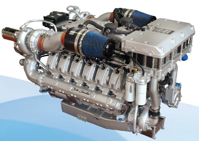

    Isotta Fraschini Filtre sorunu
    V12 22.5lt
    Çift Turbo
    Motorumuz için eski tip tepsi filtre var.
    Bu tepsi filtreyi iptal edip yeni nesil filtrelerden takmak istiyoruz.
    Bu hacimde bir motor için bu tip bir filtre nereden bulabilirim?
    TR
    2.030
    Bunların 22lt 1500hplik motorun emişini karşılayacak büyüklükte olanından lazım, yokmu bilen?

    şundan 4 tane kullanarak sorun çözülebilir belki
    RF-1042 - K&N Universal Air Filters, Universal Clamp-On
    TR
    2.030
    15cm boru çapı sizin dediğiniz filtrenin, belki iki tane koyulabilir.
    Ama yüklü dizel makine yapanlar ne filtre kullanıyor, USA da cumminsleri falan yüklüyorlar, yada bu traktör çekme yarışlarında ne kullanılıyor?
    Büyük filtreler olmalı piyasada?
    3.697
    Kompresor filtrelerine bakabilirsin, kompresorlerin emisleri cok yuksek oldugundan filtreleri buyuk olur baya..
