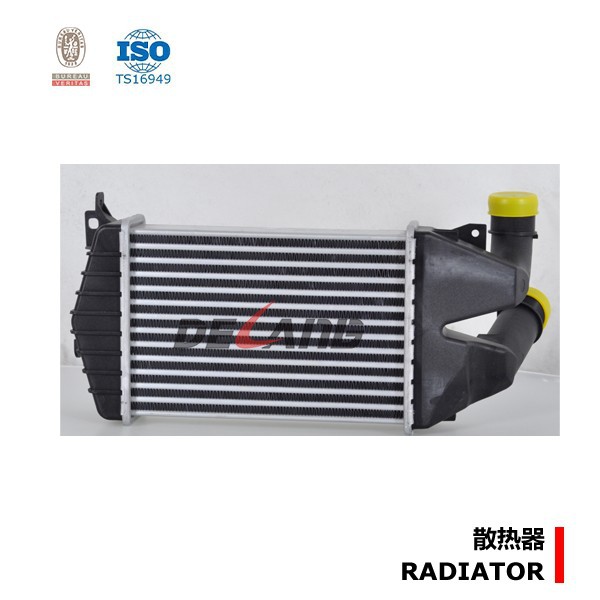

    selamlar benim arabanın üzerinde astra h 1.3 ün intercooleri var
    geçen cumartesi balığa gidelim derken sıcak havada arabayı haddinden fazla kastık tabi hep şehir içi dur kalk dur kalk tam uzun yola çıkıp arabayı rahatlatacakken 2. vitesten 3 aldımve çofff bembeyaz duman ,gaz paspas saçma sapan rölanti durup baktım sadece havalandırma borusu çıkmış taktım ama artık intercooler ın içinde sanki alev varmış gibi tam orta kısımdan erimiş (eriyen kısım aliminyum)sanki oksijen kaynağıyla ısıtılmış gibi araç lpg de yürüyor (1.5 yıldır) daha başıma böyle bir olay gelmedi gelenide duymadım arabayı çok kasarak kullandığım oldu bu sefer o beni kastı
    kafama takılan orta kısımdan erimesi neden böyle birşey olmuş olabilir muhtemel sebepler nelerdir başına gelen varsa bir cooler daha almyalım zaten çıkma zor buldum bir tane

    alttan hava ve lpg giriyor üstten çıkıyor sol üst köşeden 6 tane kanal baş kısmında 3 cm kadar içi dışı erimiş gerisi yeni gibi duruyor

    Lpg yo turbonun agzindan veriyorsunuz sanirim hava yaklasik 35, 40 derece turbo cikisi 60,70 bide bu intercoolarda sıkışıyor ve içinde lpg var normal zaten böyle bişi olmasi, ge elde plastik yerleri patlatir ama sizinkinde cooleri eritmiş geçmiş olsun.
    As950 cooleri kullanin daha saglamdir yada tüpü kRburatör ağzından vermeniz lazim o daha sağlıklı olur
