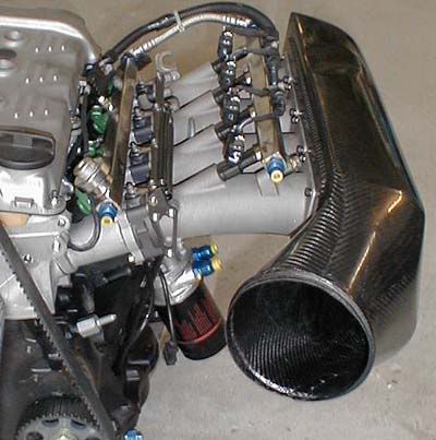

    itbye güzel bi kazan yapıp kazanın sağına yada soluna 80 lik yuvarlak çıkış yapıp itb turbo kullanabilirsin diye düşünüyorum fakat basınçtan dolayı sürekli senkron kaçıklığı oluşabilir kelebeklerde itbnin mantığı senkronlu şekilde her boğaza verimli hava çekmesi basınç geldikçe farklı bi durum oluşabilir
    http://img.photobucket.com/albums/v1...B16vintake.jpg

    Bence turbo+itb konusunda asil sorun, plenum box ya da turkcesini bilmiyorum, hava kutusu? 'nun asil tasariminin onemi. Her throttle body ye ayni hacimde hava gitmesinin saglanmasi gerekiyo ve bu da tasarimsal olarak baya bi guclukler yaratiyo malesef (muhendislik seviyesinde). Enjectorlerin silindire uzakligi sadece tasarimsal bisi bence yine, ve cok da buyuk bi problem degil. Ayrica birsuru ust uste gecen parcalar oluyor tek bir intake manifold yerine bu da kacak gibi sorunlara yol acabiliyor, yuksek boostlarda.
