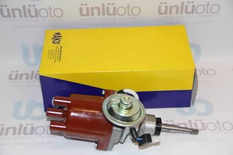

Distribitorum bundan vakum hortumunu karburatore vermis haldeydi
Senin sorunun başlı başına hatalı parça seçimi ve akabininde hatalı montajdan kaynaklanıyor o distribütör ile avansı tutturman mümkün değil vakum otomatiği adı üzerinde referansını ince bir hortum ile manifold içindeki vakumdan alır turbo olunca vakum kaybolur basınç oluşmaya başlar bu durumda avansı neye göre ayarlayacak ?
Eski tip motorlarda vakum otomatiksiz distribütör kullanıldı avansı içindeki düzeneğin devire göre açılıp kapanmasıyla (merkez kaç kuvvetinden yararlanarak) yapıyor yani vakumla bir ilişkisi yok o distribütörden temin edip avansı ancak bu şekilde kontrol altına alabilirsin yada tam elektronik ateşleme sistemine geçmen gerekir bunun içinde ecu ya ihtiyacın var.
Distribütörünü değiştir bir tane blos temin et blosu karbüratörün ağzından emdir turboya ne kadar yakın olursa o kadar iyi olur turbonun çıkışını da en kısa yoldan arada hiç bir şey olmadan (cooler vs.) manifolda gir bu şekilde sorunsuz binersiz aracını ancak özellikle kışın motor soğukken biraz uzun marş yapman gerekebilir.Fakat benzinde kullanacağın zaman yine problem yaşayabilirsin enjeksiyon sistemi olmayan lpg li motorları turbo ile çalıştırmanın en ideal yöntemi budur.
Bahsettiğim distribütöre bir örnek ;

Tamam distribitöre gelince vakumsuz distribitör alırım.

1.Distribitörüm vakumlu olan tipten bunu eski distribitör ile değiştirmem gerekir mi? Yoksa vakum hortumunu kullanmasam eski distribitör mantıgıylamı calısır?
2.Distribitörü vakumsuz olanla değişirsem bobinide değişmek zorunda kalırmıyım?
Arkadaşım forumdaki ilk mesajım çok bilmişlik taslamak istemiyorum ama yanlış yolda ilerliyosun motoru rektefiyeci topladıysa birdaha o rektefiyecinin yanına uğrama biyel kolunun biri kısa üçü uzun olmaz birde 2mm, motor içindeki ölçümler mikrometre ile komparatörler ile yapılır 2mm 2000µm eder.Tavsiyem 4 tane sıfır kol alıp takman.
Distribütörünü değiştırmene gerek yok hortumu söküp karbüratör tarafını tıkaman yeterli zaten mekanik distribütör ordaki vakum avans ın mantığı rolentide ve 2500 devre kadar ekstradan 1-2 derece avans vermektir sonrasında devreden çıkar.
