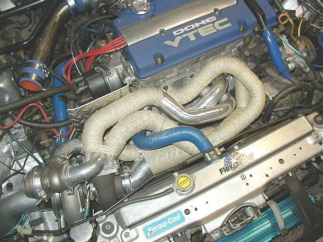

    Bunlarda değişik tercihler ;
    X bi vatandaşın motoru
    Shep'in motoru buda ,Dünyaca ünlüdür kendisi
    44 - 06 - 77
    2.132
    teşekkürler

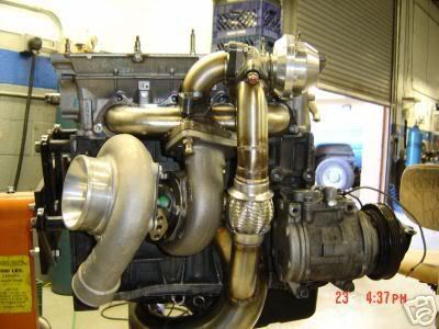

    Honda K serisi için ve Peugeot EW serisi için olanlar gibi ama. Yana yukarı değilde buradaki mantık Log ve Equel Lenght olayı. Yana uzayanlarda genelde EL oluyor.

    Ya bu absürd bi manifold tabi ki ama zetec turbolarda önde pek yer de olmadığından yana doğru taşıyorlar.
    tubular olarak bu tarz bişey de olabilir diye koymak istedim.

    Alan sıkıntısı , ve e.l. kullanılmak istenmesi sonucu ortaya çıkıyor bunlar .
    Honda'dada kullanan var ,
