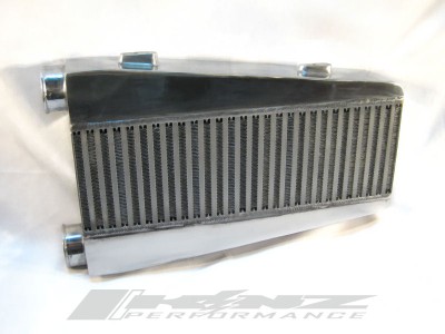

    vertical intercooler asla kullanmıyacagım bir ürün
    TD autowerke K20 eg turbo swabından söktü bunu bell bir basınctan sonra yeterli havay sogutamadıgından dolayı
    bende bu yüzden normal cooler taktım vertical tavsiye etmemlitre ufak tutarsın boru caplarını daraltırsın hallolur herşey
    içeriye sıcak üflemektense Lag olsun azcık ne olucak

    aslında lag olmuyodu, iat da çok makuldu ama borulardan çok rahatsızdım. bazı yerlerde daraltmak zorunda kalmıştık boruları. hem de haftasonu sökünce ölçtük 2 metreden fazla boru vardı.böyle daha düzenli olacak. bir de setup um hiç bir zaman o kadar agresif olmayacak. vertical yetecektir bana.

    vertical bence hangi marka olursa olsun 30Rturbo ile 1.5 bar 35R ile en fzla 1 bar
    bütün drag araclarına bak mesela vertical görmessin

    30R 1.5 bar başta bize uyar, yetmez water injection

    orjinal arabaların coolerlarının veirmleri çok yüksek oluyor.
    aftermarket bir ürün almak yerine başka bir arabanın coolerini alabilirsin.
    sana max 7-8 litre yeter dimi ?
    ozan ben de vertical cooler bakiyorum, tabi cok daha uygun fiyata...r5 turbolarin kinin resmi mevcut mu?

    izo kaç litre istiyorsun?
    bir de tam vertical mi? 90 derece olanlar da var.
    lancia delta turbo, alfa romeo q4 ler 90 derece. 3.5 litre filan olması lazım 250 hp ye kadar ok

    q4 intercooleri eski batı alman üretimidir ama çok verimli bir intercooler değildir haberiniz olsun. alfa 155 q4de iat 50-60 derecenin altına pek düşmezdi. kışın bile 45 derece...

    motorla alakalı o bence, stock intercooler'lar belli bir eşiğin altına asla inmiyor

    bicim olarak mustafanin koydugu idealdir, bendeki turbo lagi inanilmaz....
    bunun ucuzu olsa, ve verimlisi tabii ki...

    intercooler boruların kaç mm?
    cooler kaç litre?
    turbon nedir?
    Built to fall....
