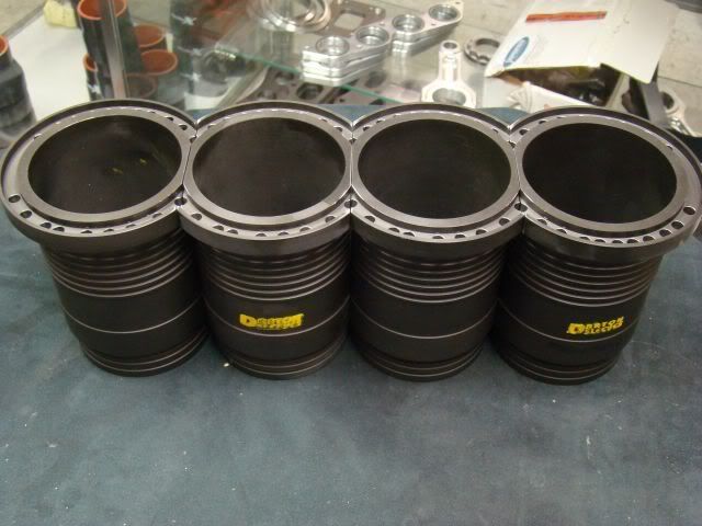

    Öncelikle darton gömleklere bakarak çakıldıktan sonra nasıl bir şekilde durması gerektiğini az çok tahmin ediyorum.

    Darton gömlekler.
