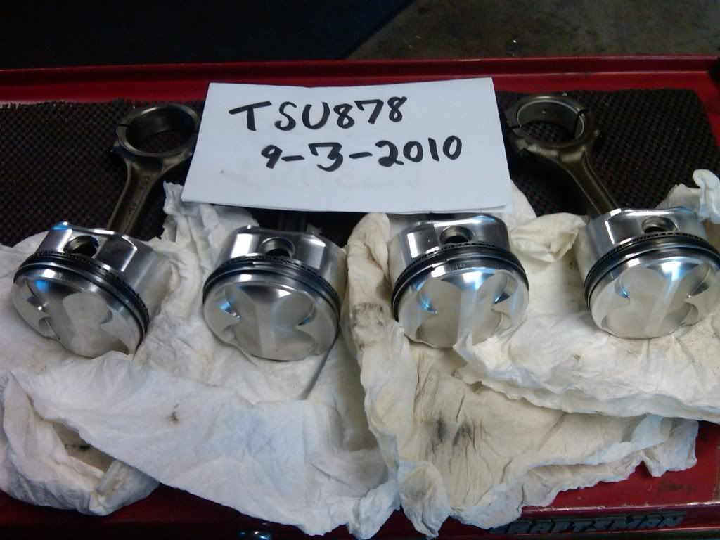

    pistonlar bunlar..
    sıfırına 500-600 dolar yerine bunları 300'e alsam normal midir ? söylenilene göre az kullanılmıiş ve %100 sorunsuz. görüntü nasıl

    sıfır almanda yarar var.bu tip parçaların 2.eli herzaman ilerde ekstra maliyet getirir.

    Bunlari alirsan zaten sifir segman almak zorunda kalicaksin gene.
    Oda nerden baksan tek basina yurtdisindan gelicegi icin Muharremin dedigi gibi illaki sana extra maliyeti olcak.
    Arada o kadar buyuk farklar olmicak sifir piston fiyatina gore, biraz daha verip istedigin kendi markayi secer, bore size ve sikistirmasini ona gore alirsin.
    2.595
    bide bu fotolardaki pistonlar turbo pistonu değil yüksek sıkıştırmalı piston

    fotodakı pıstonlar sanırım sıfır adam takmıs hıc kullanmadan satıyomu?

    dedigine göre 2 saat dynoda kullanılmış o kadar. segmanları da değiştirmesen olur diyor. tabi turbo vs konusunda emin degilim parça no sormadım..
    en iyisi uzak duralım

    Alper resımdekı pıston tepelı
    pek turbo pıstonuna benzemıo

    abi senin araba turbo bu tepeli piston problem yaşarsın işine yararsa 82 mm je var kollarla birlikte 600tl

    etek kırıyosa eğer pim değilde pistondadır sanki problem foto varmı acaba pistonların? bunlar standart je mi? standartsa çok birşey bekleme ama yaptıkları customlarda güzel iş çıkarıyorlar silindir başı 300 350hp sorunsuz çıkarabiliyorlar
