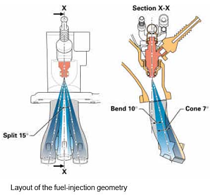

    peki bu 20v meselesinde normal enjektör patterniyle diğer enjektörlerin patterni farketmiyor mu? orjinal enjektörleri kaç nozzle lı? takılan enjektörlerle bu fark nelere sebep oluyor?konu hakkında bilgisi olan birisi aydınlatırsa sevinirim
  10. #29
    4.852
    20V oem enjektörler wide cone püskürtür
    RACE WERKS

    ama birçok farklı pattern var her subabın eteğini hedeflemesi için 3 nozzle lı bi enjektör ideal gibi geldi bana. deka falan hep 4 nozzle illaki çok ciddi bir fark olmayacaktır ama ne gibi farklar oluşuyor atomizasyon hesabı orjinalden farklı işleyince? yüksek basınçlı püskürtmelerde emişe ve turbo basıncına rağmen yinede yönlendirme tam verim çalışmayabilir.
  12. #31
    4.852
    Alıntı palamut Nickli Üyeden Alıntı Mesajı göster
    birçok farklı pattern var evet ama birçok farklı emme manifoldu yapısı var ve herbiri farklı açılarla enjektör yuvalarına sahip. bu açı farkları genelde silindir kapak portlarına göre hesaplanmış durumda ve buna uygun püskürtmeye sahip enjektör tipini kullanmak zorunda ki doğru yakıt ve hava karışımını portlara basabilsin. nozzle ve pattern farkları cok ciddi tepkiler verebiliyor dip gaz esnasında. doğru enjektör doğru setup ile kullanılmalı bu sebepden ötürü.
    imzanızdaki araca sahipseniz siz hangi enjektör ve işletim sistemi kullanıyorsunuz?

    benim 1.8t de aklıma takılan nokta benim kullandığım enjektörle aynı patterne sahip 4 nozzle lı deka lar bu araçlarda verimli oluyor mu? sadece merak yani pattern in ne değiştirdiği hakkında tecrübem olmadı hep yaygın olan silindir başı 4 valf araçlarla uğraştığımdan.
  14. #33
    4.852
    diyot sensör hileleriyle farklı basınç,vakum yük ve devire göre stabilize AFR tutturmak imkansızdır. tavsiyem o araca standalone ecu monte edip sağlıklı bir ayar çıkartmanız tahmin ediyorum şuan aldığınız gücün %40 fazlasını çok daha ekonomik yakıt sarfiyatı ile elde edersiniz..
    1.8t ye gelince wide cone enjektör olduğu için bahsettiğiniz, sorun çıkartacağını sanmıyorum silindir başına 5 valf olan bir araçta

    ben işin aslı 1.8t de yakıtın homojen dağılması ve atomizasyon dolayısıyla detonasyona varabilecek bir risk olduğunu düşünüyorum.

    tek noktadan geniş püskürtme herhangi bir problem yaşanma ihtimalini ortadan kaldırır. birçok gt30 1.8T setup single pattern wide cone kullanıyor problem yaşayan yok bu konuda
