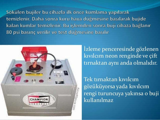

    Bujilerin temizlendiği kumlama makinesiyle sensörler de temizlenebiliyormuş doğru mudur?

    Sanmıyorum..
    Deliklerinden contac sprey dahil bir çok şey denedik, 15/20km sonra gene yakıyor mil lambasını

    Türkiyedeki ustama kontak spreyini söyledim de, o işe yararsa kumlama yarar dedi. Lamba hala yanmıyor ama obd den girince hatayı görüyorum.

    O2 leri kumlatıp kullanmaya devam mı ediyorsun, benmi yanlış anladım..
    Işığı yakmadan hata kodumu oluşturuyor? Öyleyse O2 zaten iş yapmıyor demektir

    Dediğin gibi ışık yakmadan hata kodu var abi, ışık yakar diye kodu silmeye korktum. Mil lambası da sökülmemiş, marş basmadan önce görüyorum çalışıyor.
    Kumlama dediğim olay :
