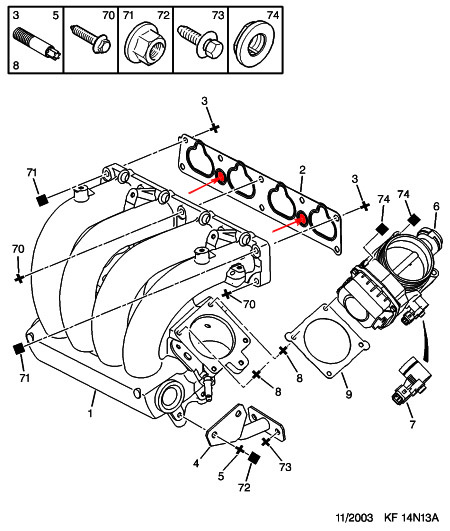

    beyler yağ illaki buharla gelecek diye bir kural yok. ani ve devirli kompresyonda da üst motordaki tek çıkış olan yağ buharı deliğinden yağ atabilir araç.
    performans açısından da sakıncası şudur; biz motora soğuk ve temiz hava sokmak için çırpınırken, bu yağ buharı bağlantısı ile sıcak ve yağlı bir buhar motorun içine çekiliyor. ha bu kayda değer miktardamıdır bilinmez ama sinekten yağ çıkartanlar için kötü bir durum.dikkat edilmesi gerekn tek nokta bence buradaki vakumun en az seviyede olması.
    oluşabilecek diğer bir sorun ise yağın direk kelebeğe ulaşıyor olması. bu durum ilerleyen vadede rolanti motoru, iat vb gbi kelebek üzeri sensörlerin kirlenerek işlevini yeterince yapamamasına neden olabiliyor.
    benim kendi düşüncem ise tam anlamı ile bir yağ buharı devirdaim sisteminin faydalı olduğu konusunda.bu nasıl olur? sadece filtre yetermi? yada sadece oil tank yetermi? baka kalırsa yetmez. çok az dahi olsa buharın emilmesi için üst kapağa bir miktar vakum uygulanmalı.bu sistemin en güzel örneği sanırım 206 rc de kullanılan sistem.
    resimlerde görüldiği gbi, sistemin merkezinde hem buharın yoğunlaşması hemde kompresyon ile atılan yağın biriktirilmesi için bir kabımız var. kabın en üst noktasında emme manifoldu ile ince bir bağlantı mevcut. bu bağlantı emme tarfından, yağ kabının içinde çok az miktarda vakum oluşmasına ve buharın kabın içine çekilmesine yardım ediyor.
    kabın orta kısımlarındaki diğer 2 bağlantıdan biri üst kapaklara, diğeri ise motor bloğunun üst kısmına bağlanmış durumda. bu bağlantılar aracılığı ile blokda ve kapakda bulunan buhar kabın içerisine alınıyor.aynı zamanda kompresyondan dolayı atılan yağ da bu bağlantılar ile kabın içerisine emiliyor. (yağ kabı olmayan normal bir araçda atılan yağ drek kelebeğe ulaşıyor ve bu kısımlarda yağlanma ve kirlenme yaratıyor)
    diğer bir bağlantı ise yağ kabının en altında bulunuyor. bu bağlantı drek olarak kartere akıyor. bu şekilde içeri çekilip yoğunlaşan yağ veya kompresyondan dolayı atılan yağ kaba emildikten sonra tekrar kartere gönderilmiş oluyor...
    bu sistemle yağın kelebek ve manifold ile doğrudan bağlantısı kesilmiş oluyor.stabil bir devirdaim sistemi oluşuyor.
    aynı şekilde harici bir kab hazırlanabilir. ama vakum olmadıktan sonra sadece oil tank yada filtrenin bir işe yarayacağını düşünmüyorum.
