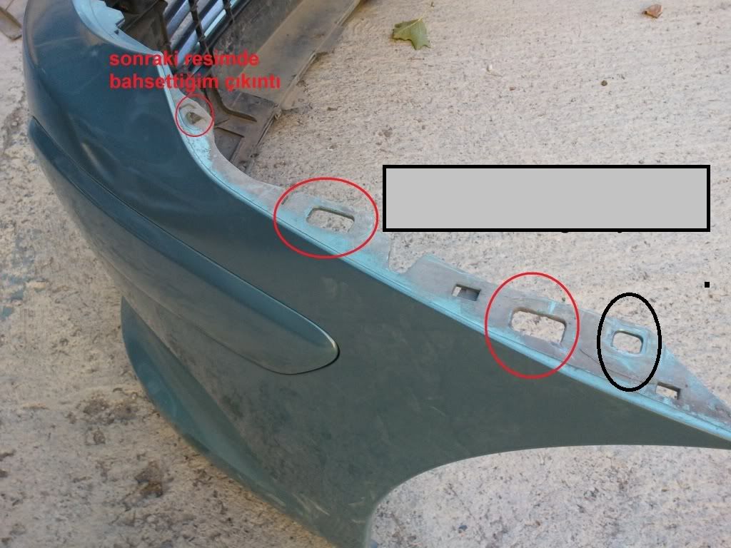

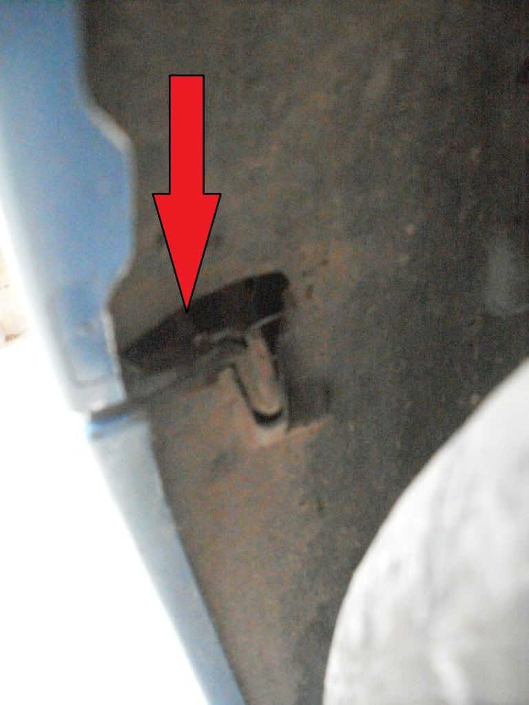

    Aracımın tamponunu araca bağlayan bir vida somunu ile pas dolayısıyla bütünleşmiş.Yeride çok ters yerde ısıtmaya ısıtılmaz , kesmeye alet çalışmaz..Varmıdır bunun pratik bir çözümü? Burda bir kaportacıya gösterdim tamponu kesmek lazım vs gibi birşeyler söyledi ama pek uğraşmak istemedi sanırım..Ümidi kesip yarsammı köşeden tamponun ekini? sanırım o parça 90TL civarında son bir umut buraya yazıyım dedim olmadı kesicem.
    (Fotolar alıntıdır) sol ön tekerin ön kısmında çamurluk ile tamponun birleştiği kısımdan bahsediyorum.
    Siyah halka içinde kalan kısım hain vidamızın yuvası oluyor.

    neresi olduğu konusunda bir fotoğraf ile koyarsan yardımcı olmaya çalışırız temsili bir fotoğraf bulup işaretlesen yeter

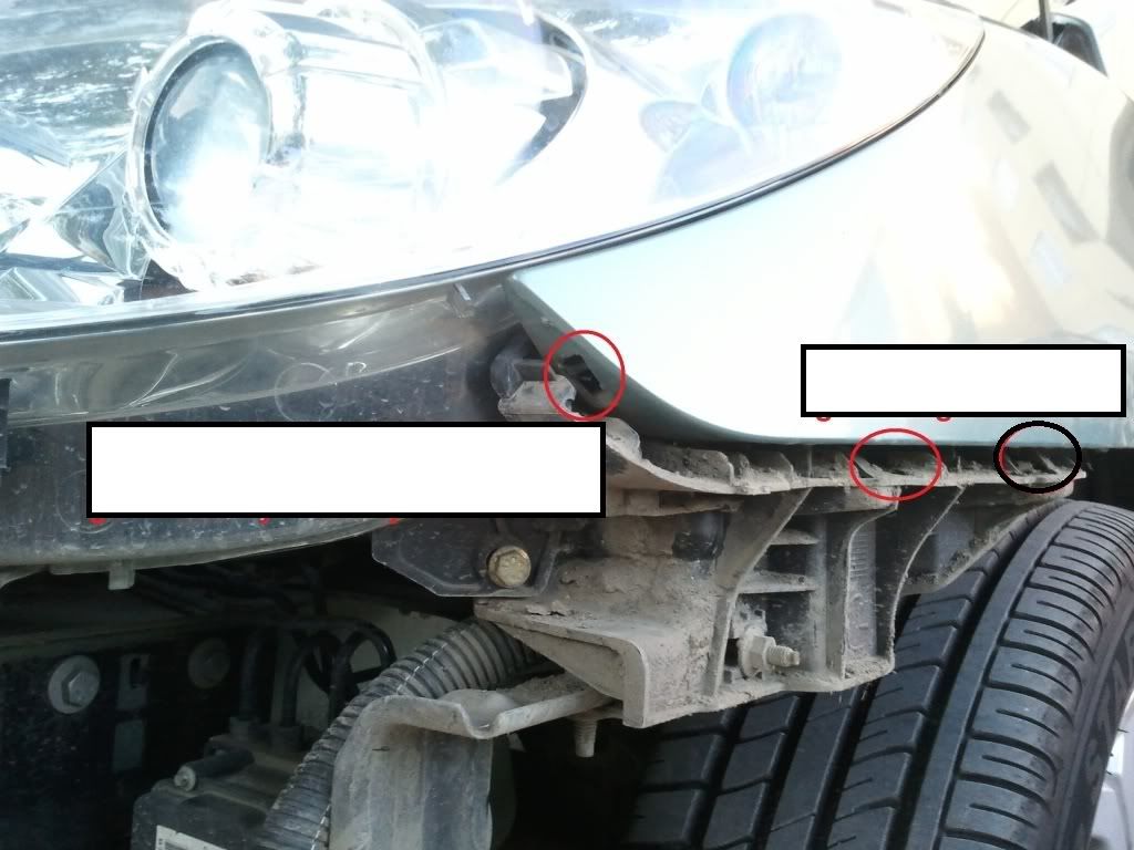

    buldum sonunda bir kaç foto.Siyah halka içine alınmış kısım vidanın yuvası.

    farı dışarı alıp oraya ulaşamıyormusun

    vidayı çevirince çıkıyor ama sorun somunuyla beraber dönmesi.Öbür tarafı söküyorum çok rahat.
    Farı çıkarmak içinde tamponu sökmek gerekiyor.Daha önce söktüm ama tamponu kastırarak o vida takılı şekilde..

    1.037
