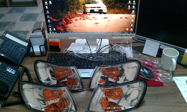

    Bu parkları camlarından nasıl ayırırım ?
    Merhaba,
    Yaklaşık 2 senedir aradığım parkları buldum. Fakat önceki parklar eski olduğundan camları kolayca sökülmüştü, bunlar fazlası ile sağlam . Camı sanki plastiği ısıtıp da yapıştırmışlar gibi, silikon tarzı birşey yok. Bu yeri ne dökerek sökebilirim ?
    1. Sıcak su ? (Camlar mika şekli bozulabilir)
    2. Saf alkol ?
    3. Gaz yağı ?
    4. Mazot ?
    5. Benzin ?
    Şuan fazlası ile atıyorum . Sizin tecrübelerinize göre bunları ne ayırır ?

    Hızlı yanıt için teşekkür ederim. Göndermiş olduğun video da far silikonu kullanılmış. Bundan dolayı ısıtınca sökülüyor. Ama bunlar japon gibi birşeyle yapıştırılmış gibi.

    Üzerinde ki sıvı conta ben bütün araçlarımın farlarını bu şekilde söktüm

    aynı parktan elime geçti ve bende açamayıp takmaktan vazgeçip satmıştım.. Çok iyi bi ısıtıcı ve dikkat gerekiyor.. Mika oldugu için çatlama özelliği %99 kısacası ven olumlu bi şekilde sonuç beklemiyorum

    Üstündeki sıvı conta değil bunlardaki dediğim gibi japon yapıştırıcı gibi.

    la öyle denir mi şimdi cesaretimi niye kırıyorsun . Yaparım inşallah , tüyo bekliyorum şuan

    Birleşim yerinden ayırman zor ısı tabancası ile ısıtıp tam birleşim yerinin dibinden maket ile keserek çıkartabilirsin daha sonra silikonla yapıştırırsın eğer güzel bi işçilik yapılırsa çok belli olcağını sanmam

    Maket bıçağı olabilir. teli ısıtıp ek yerine sokup çektire çektirede açabilirim belki.

    Broadweyin sinyalleri de aynı şekilde farları karartıp sinyalleri karartamaıştım bu da aynı gibi sökülmüyo; ısıttım olmadı, fırına attım çöp oldu 2 sinyal Sonra vazgeçmiştim.
    Şimdi aklıma geldi lehim makinesiyle lokal eriterek yapılabilir. Europamın sinyallerine denemeyi düşünüyorum

    Aynen ısıtma veya fırınlama iş görecek gibi durmuyor. Eritme yapılabilir ama lehim ucu çok ince bulmalısın kalınlar çok zarar verebilir. Bende tel düşünüyorum bakalım kararsızım .

    Dremelin ince kesici ucuyla dikkatlice kesseniz nasıl olur?

    Böyle zor farlar için genelde ya fırın ya da kesme yöntemi uyguluyorlar
    Benim de daha önce hiç tecrübem olmadı

    Dremel gibi veya ince tel ısıtılarak sökmeyi deneyeceğim bi vakit bulamadım .
    Enes dediğin şekilde yapamam çünkü camları dandik mika eriyebilir.

    falçatanın ucunu tüpte kızdırarak , arasında fazla tutmadan keser gibi ayırabilir daha sonra o bölgeye kalın zımpara geçip tekrar yerine takarken uygun bir yapıştırıcı kullanırsın, ardından etrafını şeffaf bir silikona parmagını sürerek gezinirsin mis olur

    kardesım benden sana bı tavsıye. o parkları acarken kırma cıtlatma riskin %80. nekadar değer bilemem. sonra pişman olma bidaaha çatlatırsan zor bulursun

    Sinan o yüzden 2 çift aldım . Şuan düşüne düşüne hareket ediyorum. Bir şekilde açmam lazım çünkü kararmamış şekilde çok çıplak kalıyor.

    uçları ısıtılarak yapıştırılmış sinyaller ek yerinden ayırırken catlama olasılığı yüksek bence ek yerinden biraz daha geriden sıcak maket bıcağı ile kesmelisin sonrada birleştirmesini sen halledersin
