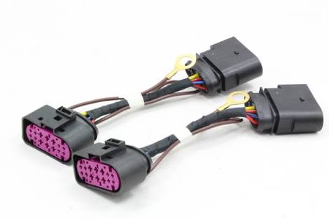

    Bağlantı işinde orjinali bozmak istemeyen arkadaşlar varsa şöyle bişey düşündüm.. Far tasına giren konnektörden aliexpresste var. Bi set bi tarafı dişi bi tarafı erkek olan bu konnektörlerden alıcaz. Orjinal kabloya aldığımız kabloyu takıp uzun hüzmelere giden kabloyu ayırıp soketi tasa takıp ayırdığımız kablolarıda lede bağlayacağız. Yarın öbür gün kiti sökmek gerekirse eskisi gibi halojenleri sorunsuz kullanacağız. Fotoğraf temsili

    Aynen mantıklı,bakalım ellerindeki iyi performanslı mevcut ürün neymiş tatil bitince öğreneceğiz
