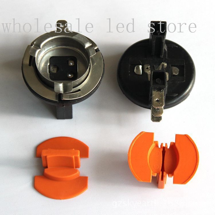

Arkadaşlar Golf 7 aracımın uzun farları halojen h15. Ben bunu xenon yada led e çevirmek istiyorum,selektör performansı gerçekten çok kötü amacım bunu iyileştirmek. Cree led adı altında 20 25 ledli ampüller satılıyor bunların aydınlatması çok zayıf. Son zamanlarda h15 led buldum ancak Golfte farı bi aparatı var ona takıp far tasına oturtup çeviriyorsunuz ve kitleniyor,kitlendiğinde farın bacaklarına iletken kısımlar denk geliyo ve akımı alıyor. Ben bu led ampülden takarsam bu şekilde bacakları olmadığı için akımı alamayacam ve far yanmayacak. Ledin balastına bağlayacağım akımı nasıl elde edebilirim ?

Far tası bu şekilde,öncelikle uzunlara bi-xenon etkisi vermesi için düşünüyorum kısaların göz alması benimde aklıma geldi açıkçası o yüzden önce uzunlarda deneyeceğim. Ama kiti aldığımda anlattığım gibi herhangi bi soket yok araçta. Ampülü far tasına oturtup kitleyince ampülün bacaklarına denk gelen yere bir fiş gibi bişey koymuşlar ampül direk ordan akımı alıyor. Benim akımı ledin balastına vermem lazım nasıl vereceğim ?

Benim elimde H4 yok o yüzden deneyemedim. H4 de çift devre ve ampül çevresinde sabitlemek için üç tırnak var,H15 de çift devre ve onda da üç tırnak var.Tırnak yerleri tutabilir bi deneyin varsa.
