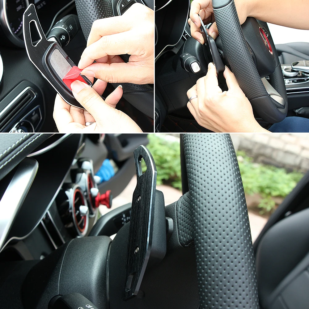

    Merhabalar, kardeşime aldığımız aracın eski sahibi kulakçıklara böyle büyük ek aparatlar taktırmış ve çıkması çok zor. Serviste de bu konuyu açtık ama dediklerine göre onlar da çıkaramadı(?) ve kulakçıkları kırmamak için fazla zorlayamamışlar, bunları nasıl çıkartabiliriz yardımcı olan herkese şimdiden teşekkürler.

    Önce kulakçıkları dışarı alıp sonra biraz ısıtıp misina vb ile girişerek yapışkanı ayırmayı deneyebilirsiniz

    Kardeşim işin biraz zor. Aşağıdaki fotoğraf ile mantığını anlayabilirsin. Çift taraflı bantlı satılıyor bunlar. Eğer eski sahibi silikon sürmedi ise hergün biraz biraz oynatıp çıkarırsın. Wd40 arasına emdirebilirsen o işini kolaylastirabilir.
    Ancak düşmesin kafasıyla silikon sürmüşse kırabilirsin.

    wd40 aklımıza gelmemişti, güzel fikir teşekkür ederim

    Bantla yapıştırılmış ise saf alkol işinizi görür şırınga ile arasına sıkabilirsin

    wd40 ve saf alkol denenecek ilk 2 yardımcı madde teşekkür ederim
