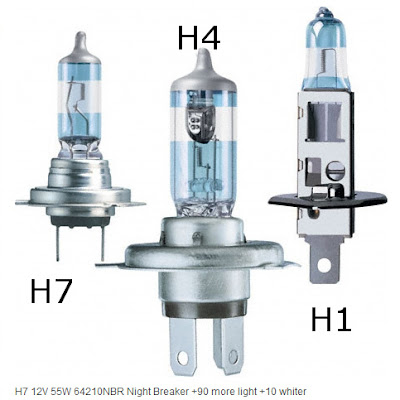

    o zaman philips alacaksın osram ın camları mavidir. ama lümen değeri osramın daha fazla..
    Philips Extreme Power
    Osram Night Breaker
    Osram Night Breaker vs Philips Extreme Power

    Engin abi ikisininde görüntüsü güzel, orjinal sarılardan sonra gayet şık durur. ya ben istiyorum ki hazır üstünde mercek varken nimetten faydalanayım

    Bu ampul örneklerini uzunlar için verdim..
    Baktım netten biraz, senin arabanın uzunları H1
    Üstteki fotoda da gördüğün gibi Osram ın camlarında mavi kısımlar var. Ama philips te Osram a göre mavilik biraz daha az.. Osram ı taktığında nispeten de olsa far içindeki kromajdan hafif bir mavilik görülebilir bakmak lazım..
    Aşağıdaki görsel de philips den alacağın ampulün kendisi.. Osram ya da Philips karar senin
