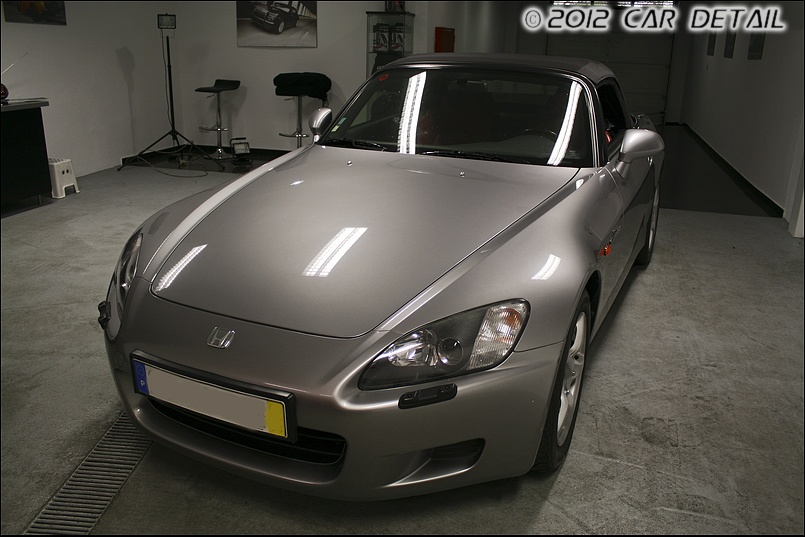

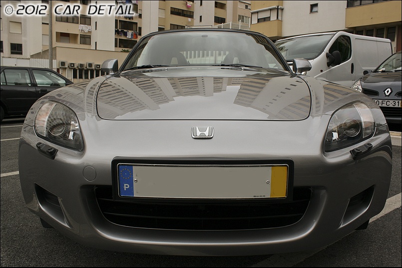

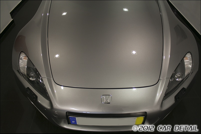

    Nasil guzel olmus ya nasil temiz araba bu araba turkiyede 100.000 e havada kapilir

    Maşallah bebek olmuş .. =

    inanmıyorum
    muhteşem olmuş , benim arabayı da bu hale getirsem of diyorum

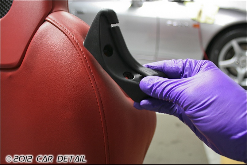

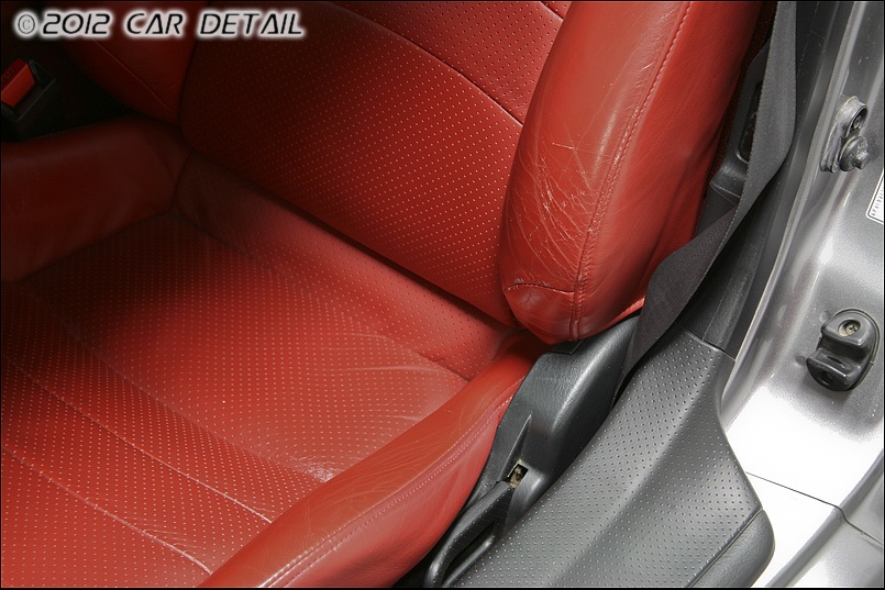

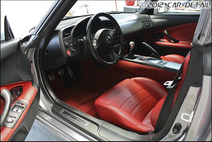

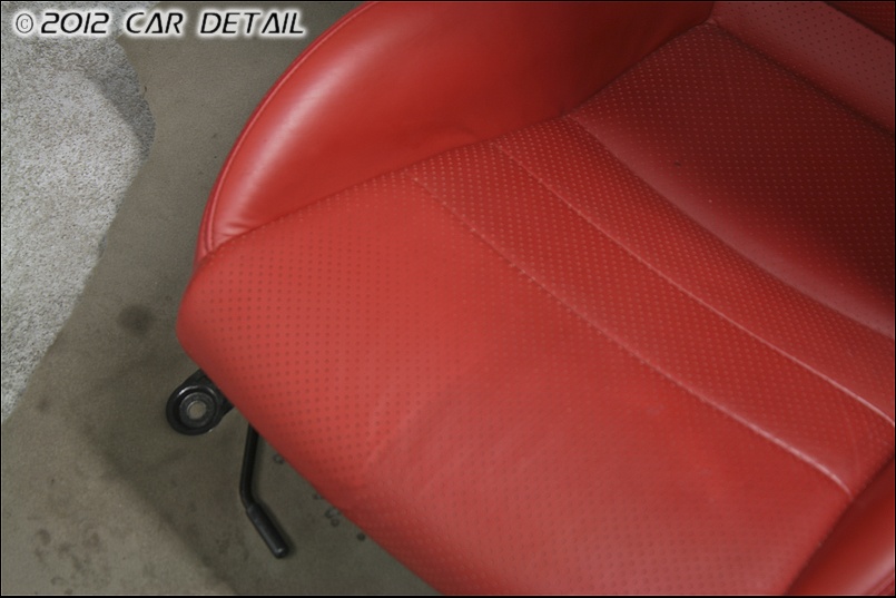

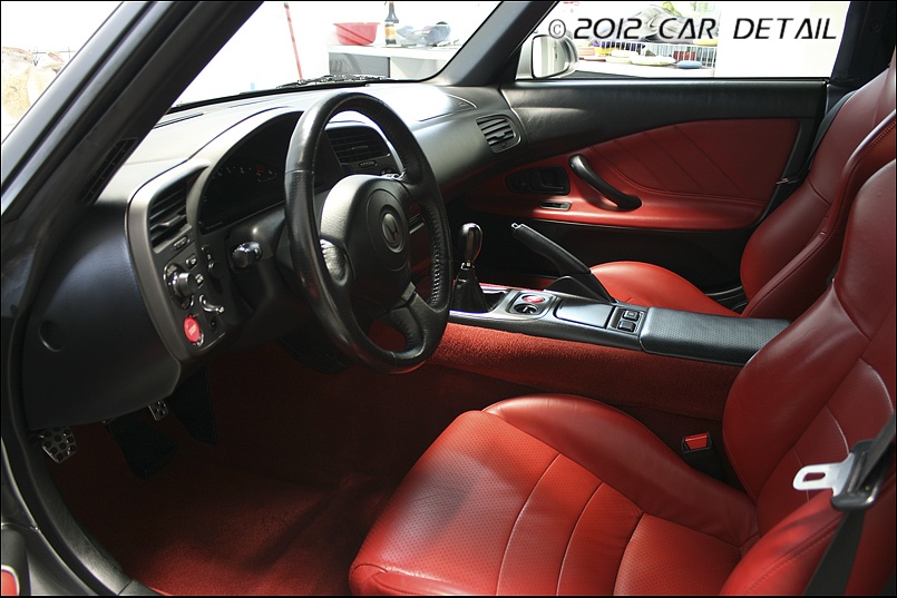

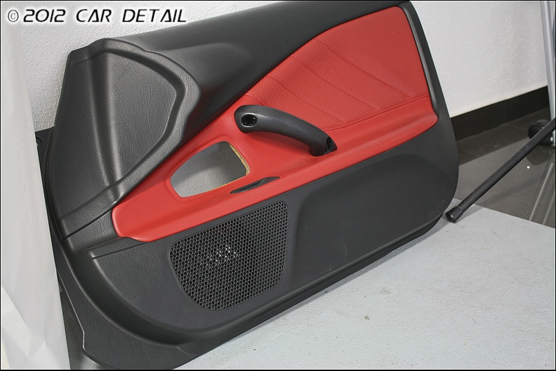

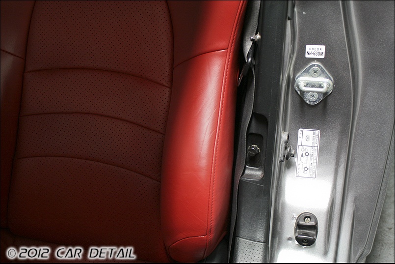

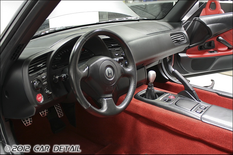

    Surucu koltugundaki catlaklarin nasil/neyle duzeltildigini bilen var mi? Cok etkili olmus ne yaptilarsa
    IST
    8.717
    36 Post(s)

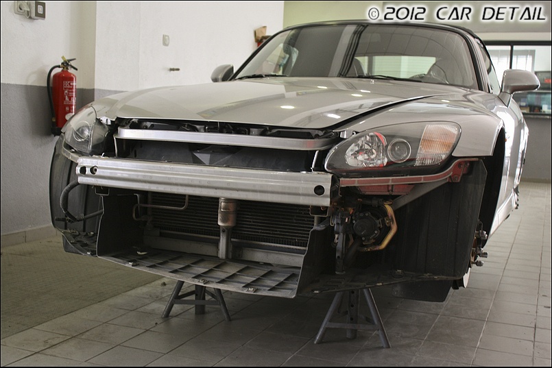

    cok kolay (dikişlerden kontrol edebilirsin)
    dosemecıye gıdıosun o parcayı aynı renkle degıstırıosun bu kadar basıt.
    ben oyle aman aman bı off dedırtıcek bısey goremedım .sadece cok detaycı.

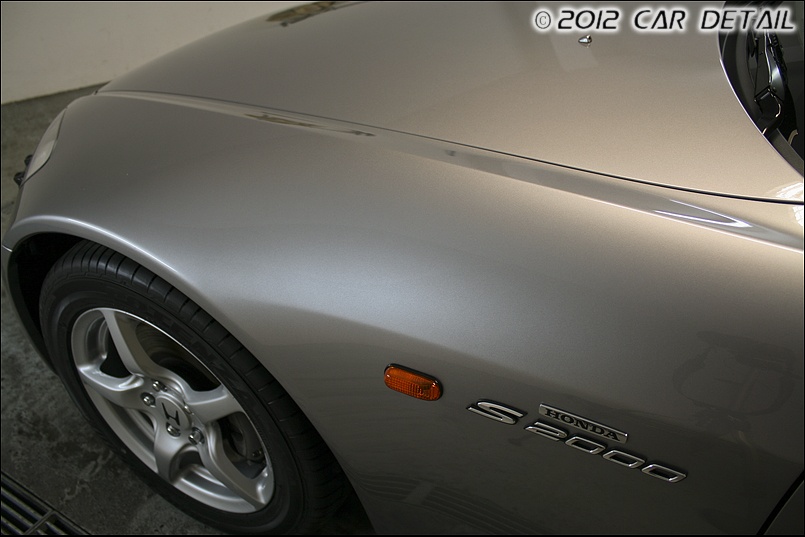

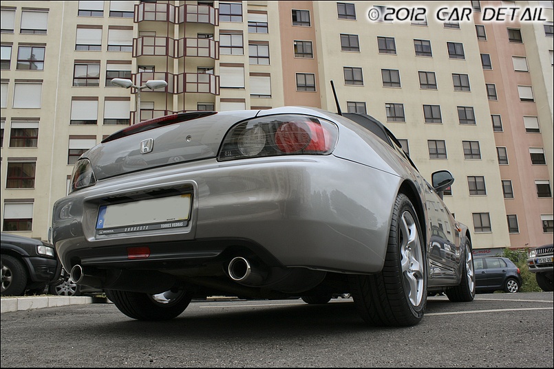

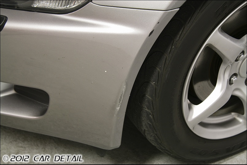

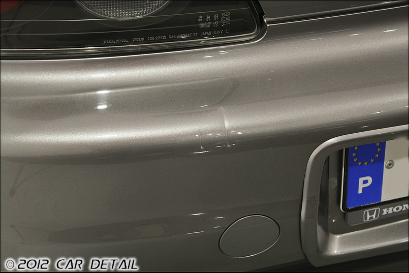

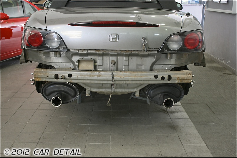

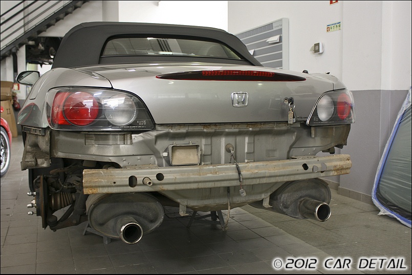

    tamponlar boyanmıs deri döşeme değişmiş.e zaten tamponları okmustuk o arada kaporta rahat calısılmıs.
    ben fotografcıyı tebrık etmek ıstıyorum guzel yakalamıs.
    varsa s2000 ıını boyle yapmak ısteyen ben hazırım.

    peeeh o yontemi biliyodum da bi an salaga yattim ama oyle bi dunya yokmus zaten, eyvallah
    IST
    8.717
    36 Post(s)
    deri yenılemenın yolları var ama nasıl
    bı kac yontem var.
    1ncısı eger derı catlamıs ve az asınmıssa. komple temızleyıp korumaya almak .goruntu eskısınden bı nebze ıyı olur.
    2ncısı derı temızlenır zımparalanır yuzey duzlenır sonra derı boyasıyla boyanır. goruntu yenı ye yakın olur.
    3ncusu derı temızlenır.yumusatılıp utu gıbı bır aletle duzeltılır ardından baska yerden ters kalıp alınarak duz olan yere uygulanır derıyı eskı gorunumune kavusturmus olur.
    4ncusu ıse yenı derı
    sımdı bakıyorumda bunlar derıyı degıstırmemıs boyamıslar ızlerı aynı sekılde duruyor daha ınce olarak.

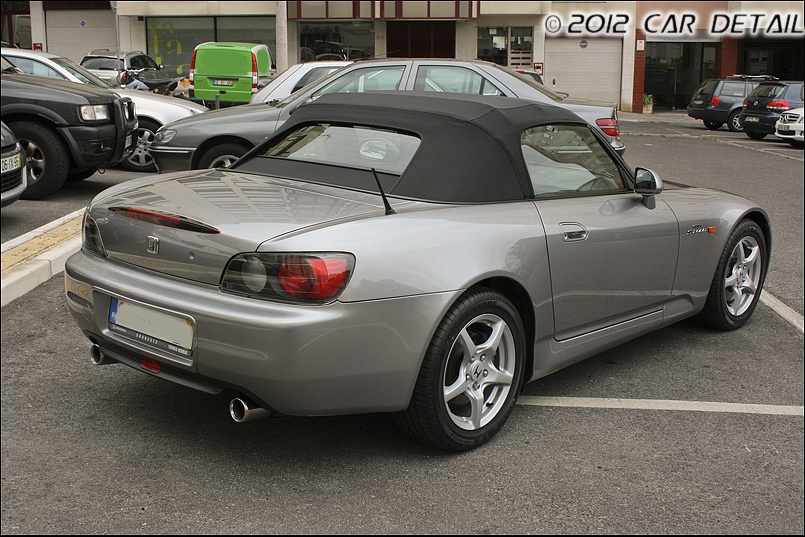

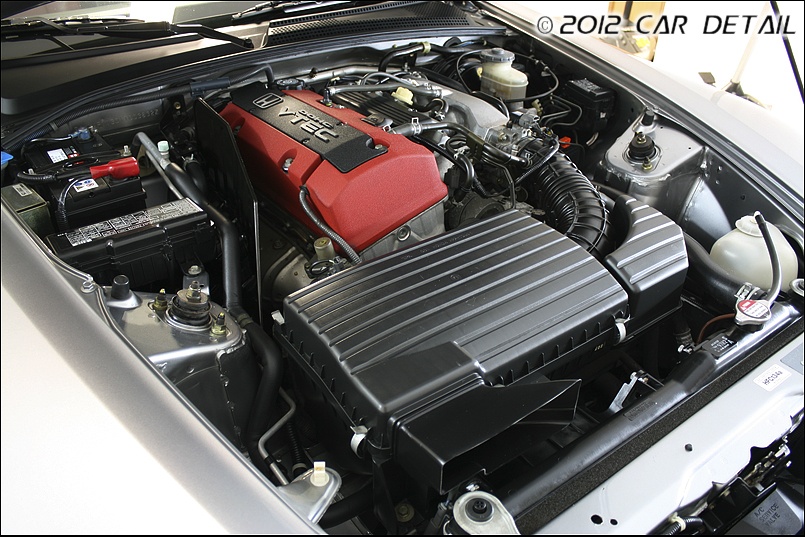

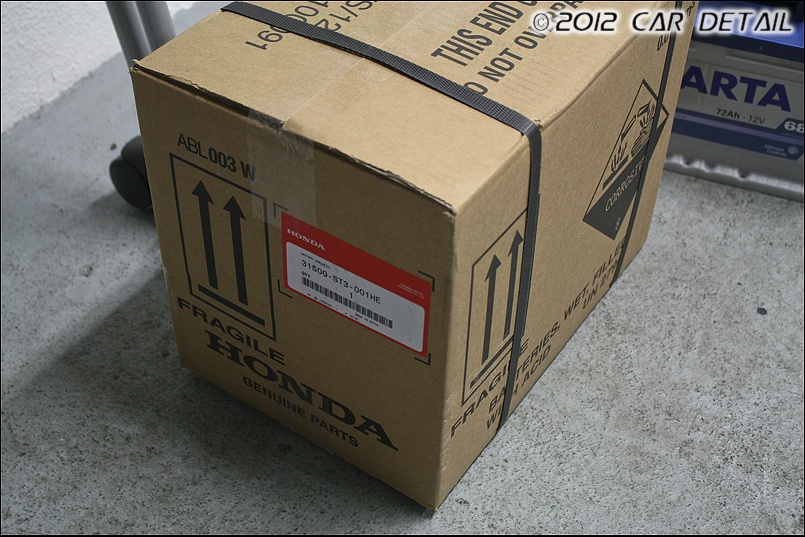

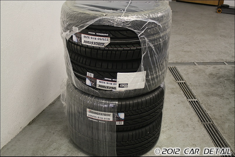

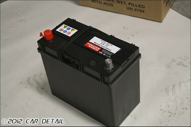

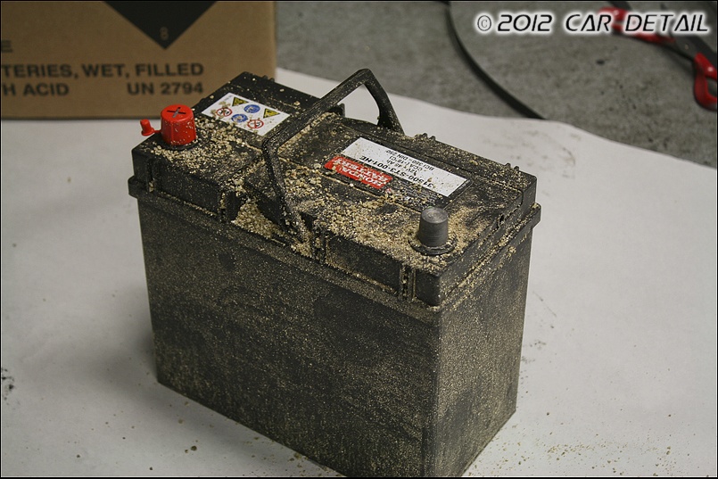

    Satacak herhalde Akü-Lastik- bayağı bir detailing olmuş Maşallah..

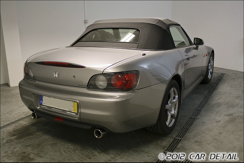

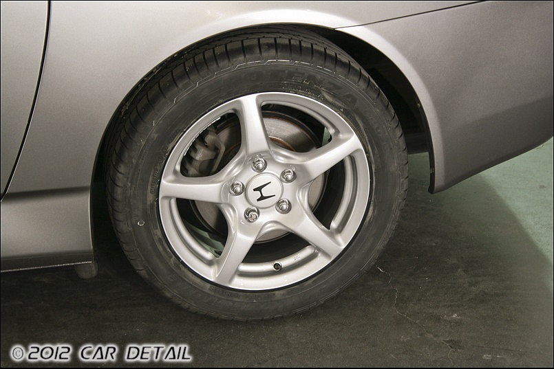

    Jantlarıda degiştireydi dahada güzel olurdu
