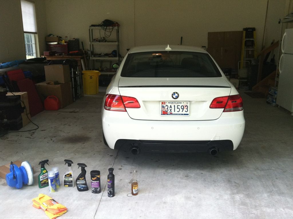

    Konuyu bu aksam vaktim odlugunda detaylica okuyacagim umarim istedigim cevaplari bulabilirim . Hem kilcal ciziklerin giderilmesi hemde cilasi icin cuma gunumu komple arabama ayiracagim. Eger konuda paylasilmadiysa lutfen tavsiyelerde bulunun ( zaman, maddi, garaj vs sorunu yok) en iyi sonuclar icin egerki paylasildiysa zaten sorun yok zaten okuyup deneycegim .
  18. #56
    Fort Lauderdale, FL
    9.600
    58 Post(s)
    Cok gec kaldim. Aksam 4 oldu ve anca baslayabiyorum. Baslamisken aynalari ve krom olan cam citalarini gloss black plasti dip yapacagim. Malzemelerimiz cesitli meguiars urunleri, gloss black plasti dip ve 3-4 saat yetecek kadar bira ve vodka
