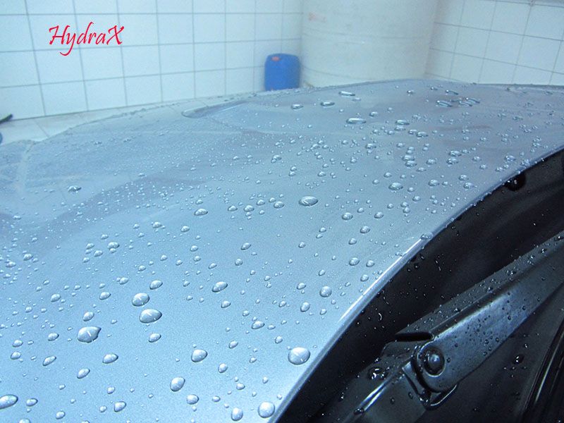

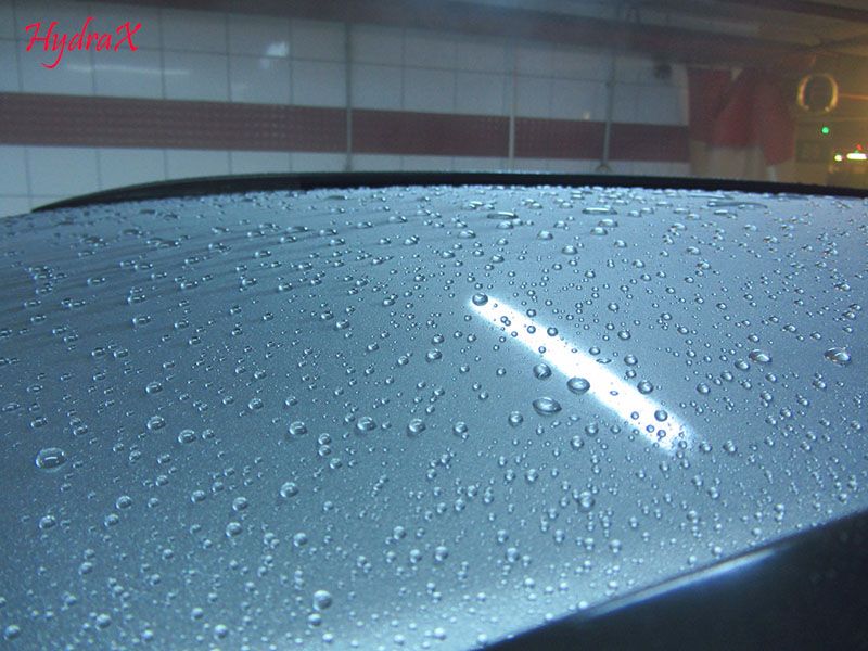

    Crystal Concept HydraX incelemesi
    Crystal Concept HydraX tek başına 3 ay koruma sağlayabilen, uygulaması reload gibi gayet hızlı ve basit olan Japon malı bir koruma ürünüdür.
    Uygulamayı 1 ay önce yaptım; bu süre zarfında araç geç tozlandı/kirlendi ve boyanın parlaklığıda arttı. Gloss meter cihazı olsaydı, uygulama öncesi sornası parlaklık miktarını da belirtebilirdim ama gözler yalan söylemez, bariz bir fark oluşuyor.
    Reload ile kıyasalmaka belki doğru olmayabilir ama ürünün görüntüsü ve uygulama kolaylığı reload ile aynı. Aslında bu tip ürünler mevcut korumaya katkı sağlayan ürünler olarak kullanılması öneriliyor ama yukarıda da dediğim gibi tek başına da kullanıldığında gayet iyi bir koruma sağlayabiliyor. Boru mu birader 3 ay koruma süresi; üstelik sık, sür, sil tarzı bir ürün bunu yapıyor.
    Dün akşam xyz yıkamacıda su tutturayım da söz verdiğim video ve fotoğrafları çekeyim dedim. Yıkamacıdaki su tutan amcam, bu korumayı kim yaptıysa çok iyi yapmış dedi; ben yaptım dedim adamcağız error verdi
    Ama, o esnada bilerek ya da bilmeyerek ağzından vahim birşey kaçırdı, bizimkiler koruma diye kaput ve tavana yalandan cila atıyor, hiçbiride senin yaptığın gibi boncuklanma yapmıyor dedi. Yıkamacının adı-sanı bende saklı kalsın, ekmeğine mani olmayayım.
    Ürünü bu adreslerden temin edebilirsiniz.
    CrystalConcept
    HydraX Nano Sealant 35 TL Sanalpazar.com'da (kodu:9193726)
    Video ve fotoğraflar
    BORKED
    https://www.youtube.com/watch?v=Qb6Q64ZHO24
