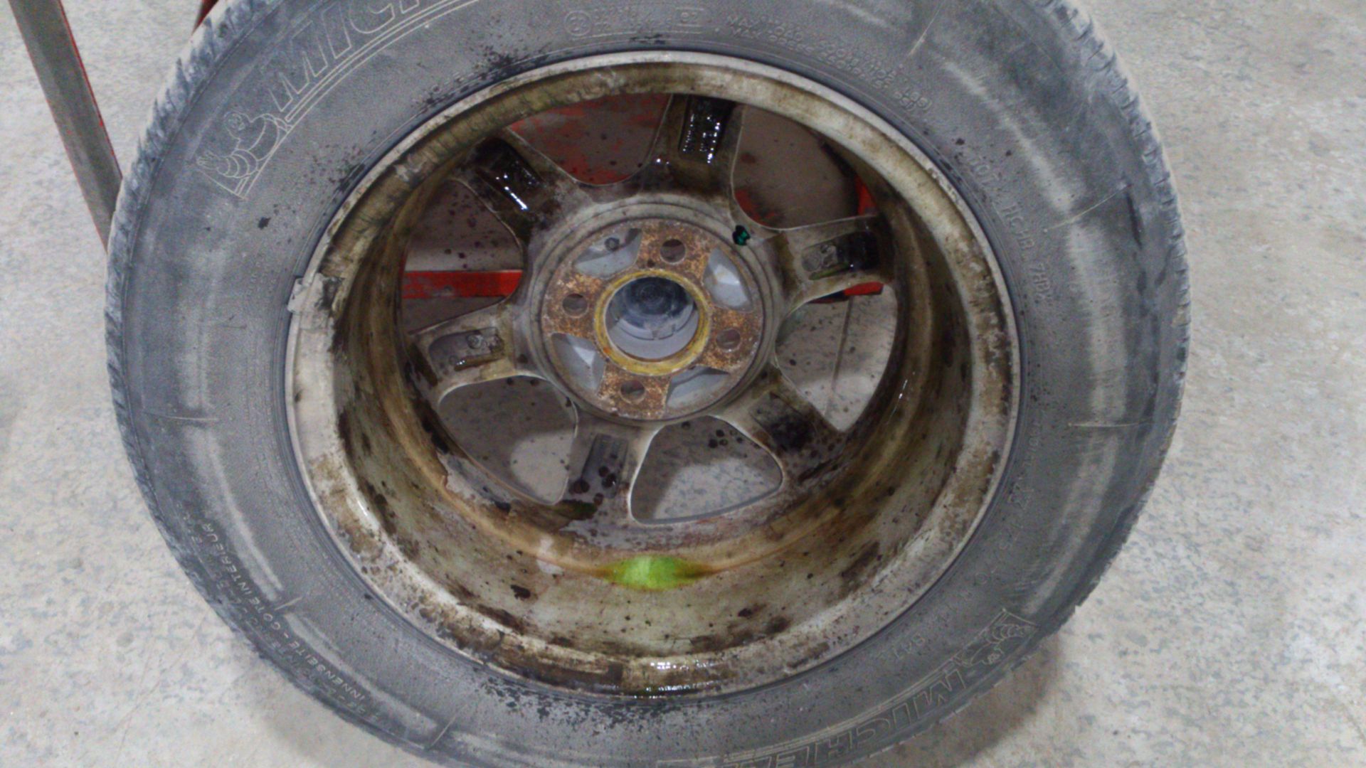

    Ocak ayında dizel palio aldım.İlk işim motor bakımı idi.Bakım için parçalar söküldükçe bende temizliğe başladım
    Kullandığım ürünler meg apc, fırça, mikro fiber bez ve plak 2,
    Pislikten arındık,
    Yağ kapağındaki kir ağır olunca 1/5 meg çözüm olmayınca bende Turmepa ağır yağ sökücüyü devreye soktum,
    Leş motorumuz,
    Turmepa fırça ve nemli bez ile kaba temizliğimizi yapıyorum,
    Jantları sökmüşken sonax jant temizleyici sonra turmepa temizleyici ile temizledim ancak daha sonra kapsamlı bir temizlik yapacağım,
    Sonax yılların kirleri ile savaşmaya başladı,
    Uğraş uğraş bu kadar arındırdım.Daha sonra kaliplerleri boyamak için söktüğüm de tekrar ilgileneceğim,
    Tüm diğer üç jantta aynı şekilde temzilendi fotoğraf kirliliği olmasın diye koymadım.Arka fıskiye memesini değiştmek için inceleme yaparken birde baktık arkaya gelen su hortumu kopmuş kısaca s....tık dedik .Başladık önden arkaya sökmeye, söktükçe temizliğe giriştim...
