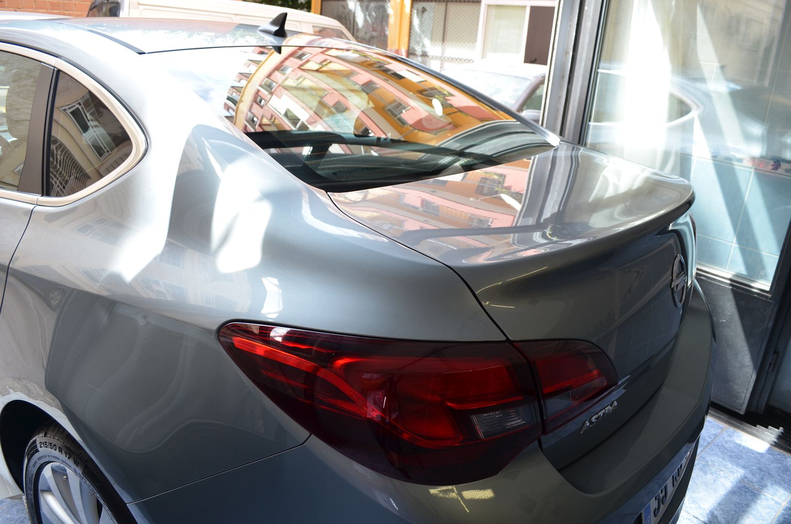

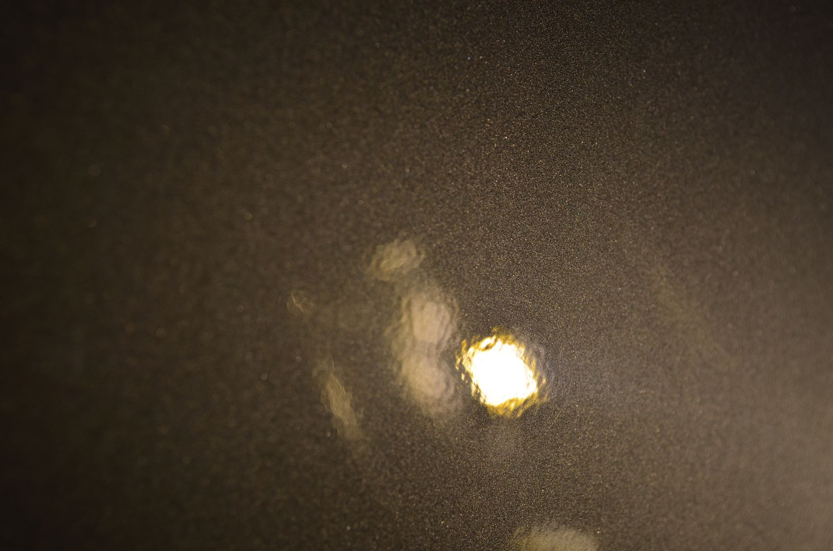

    2.955

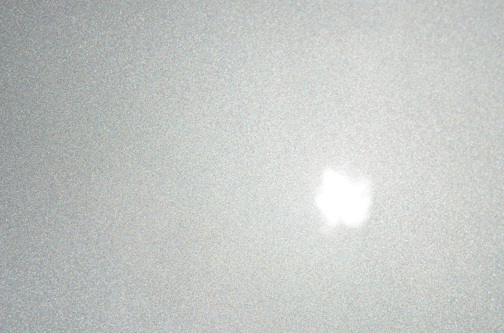

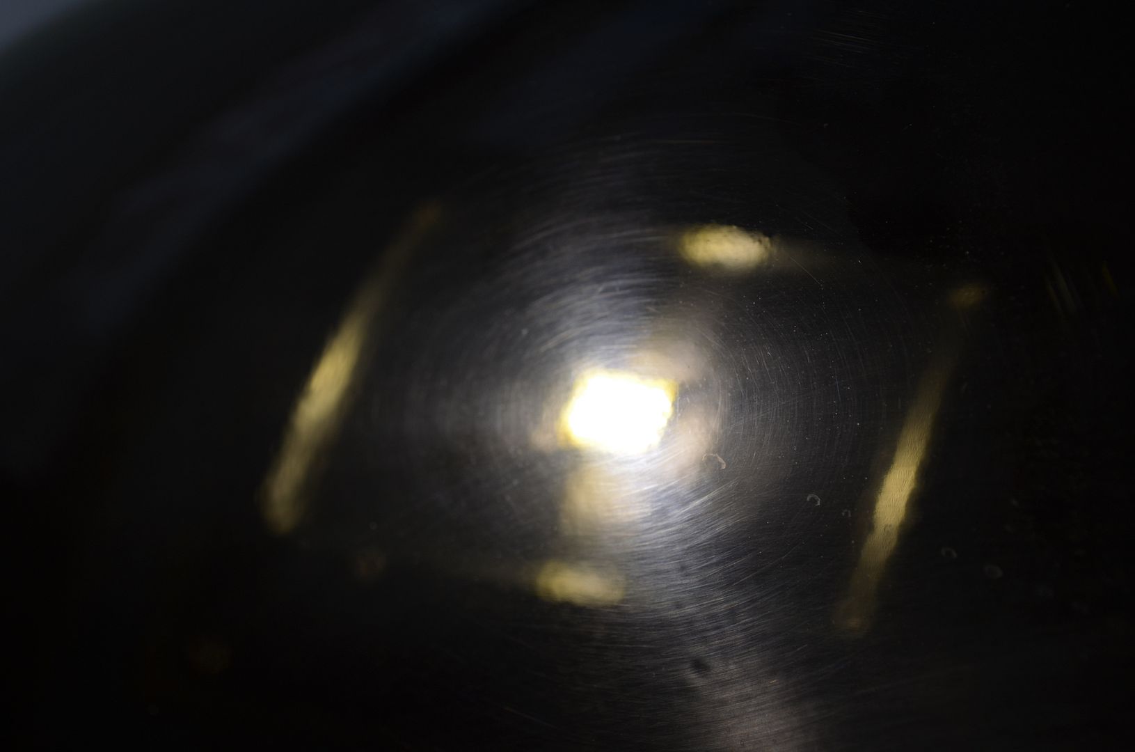

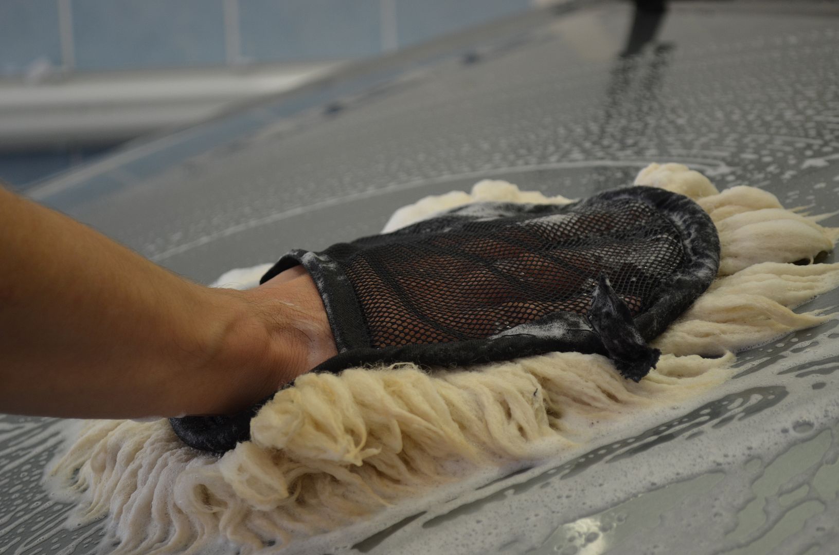

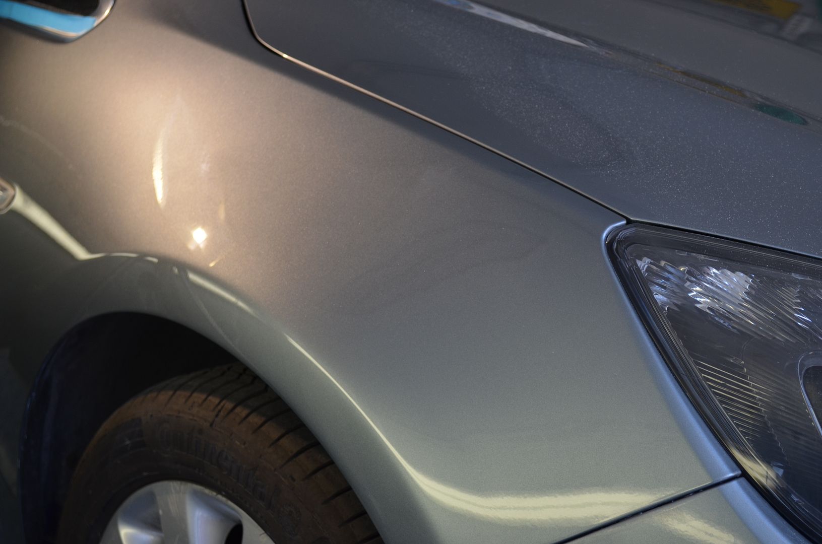

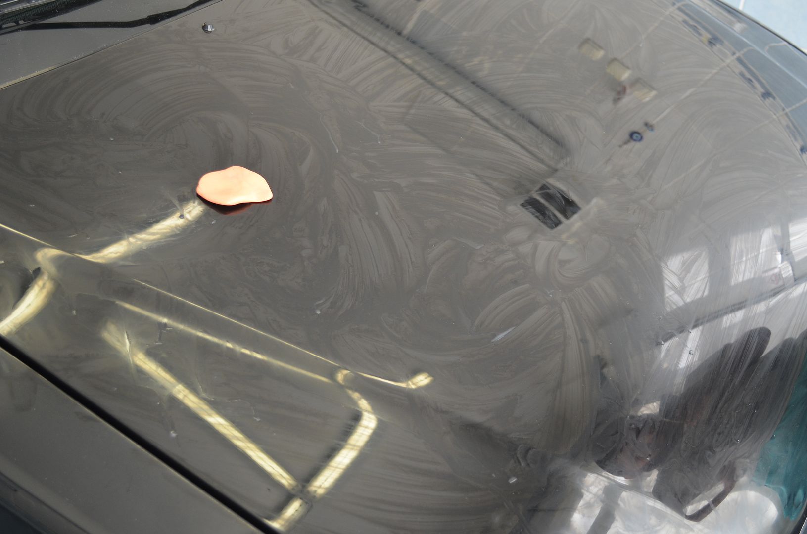

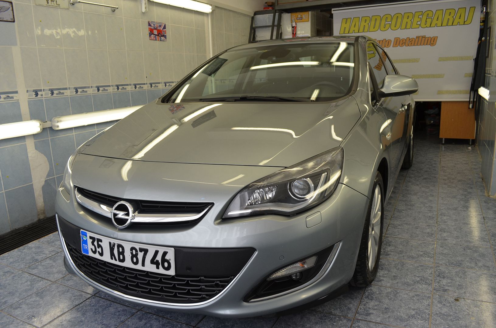

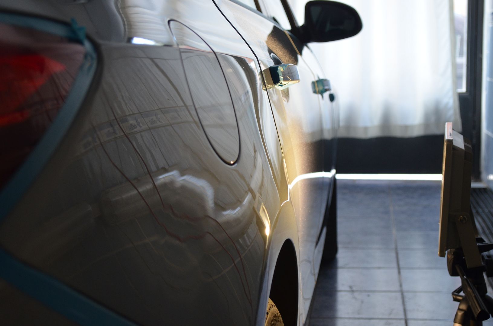

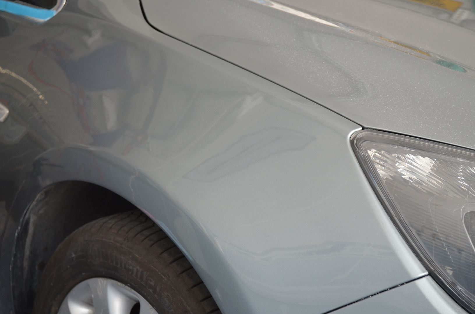

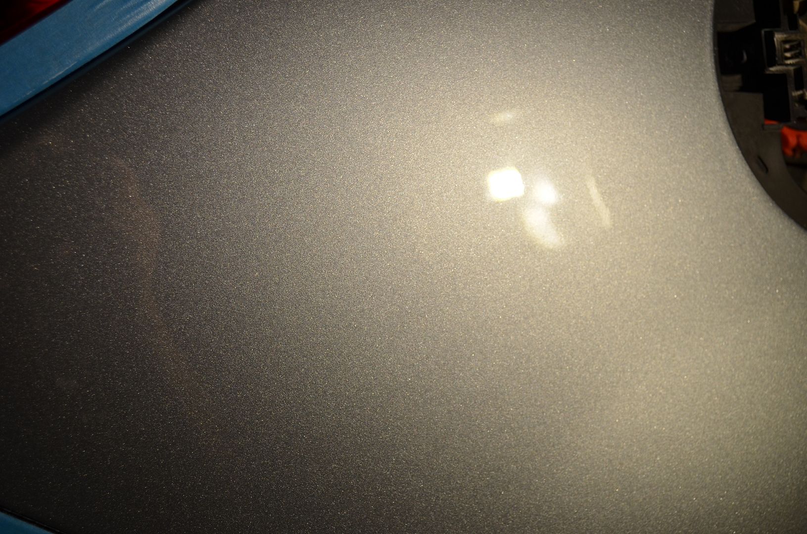

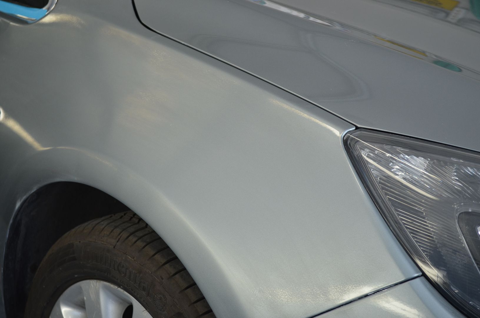

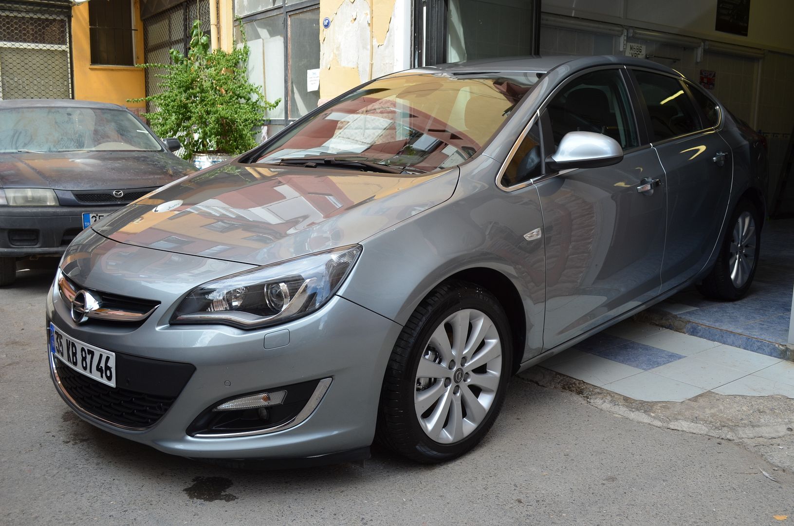

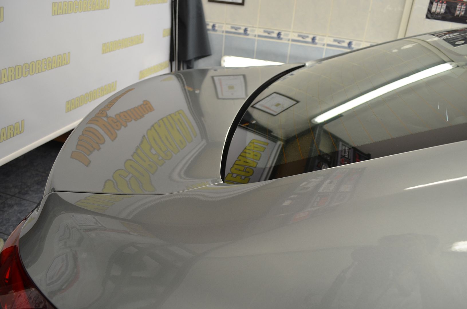

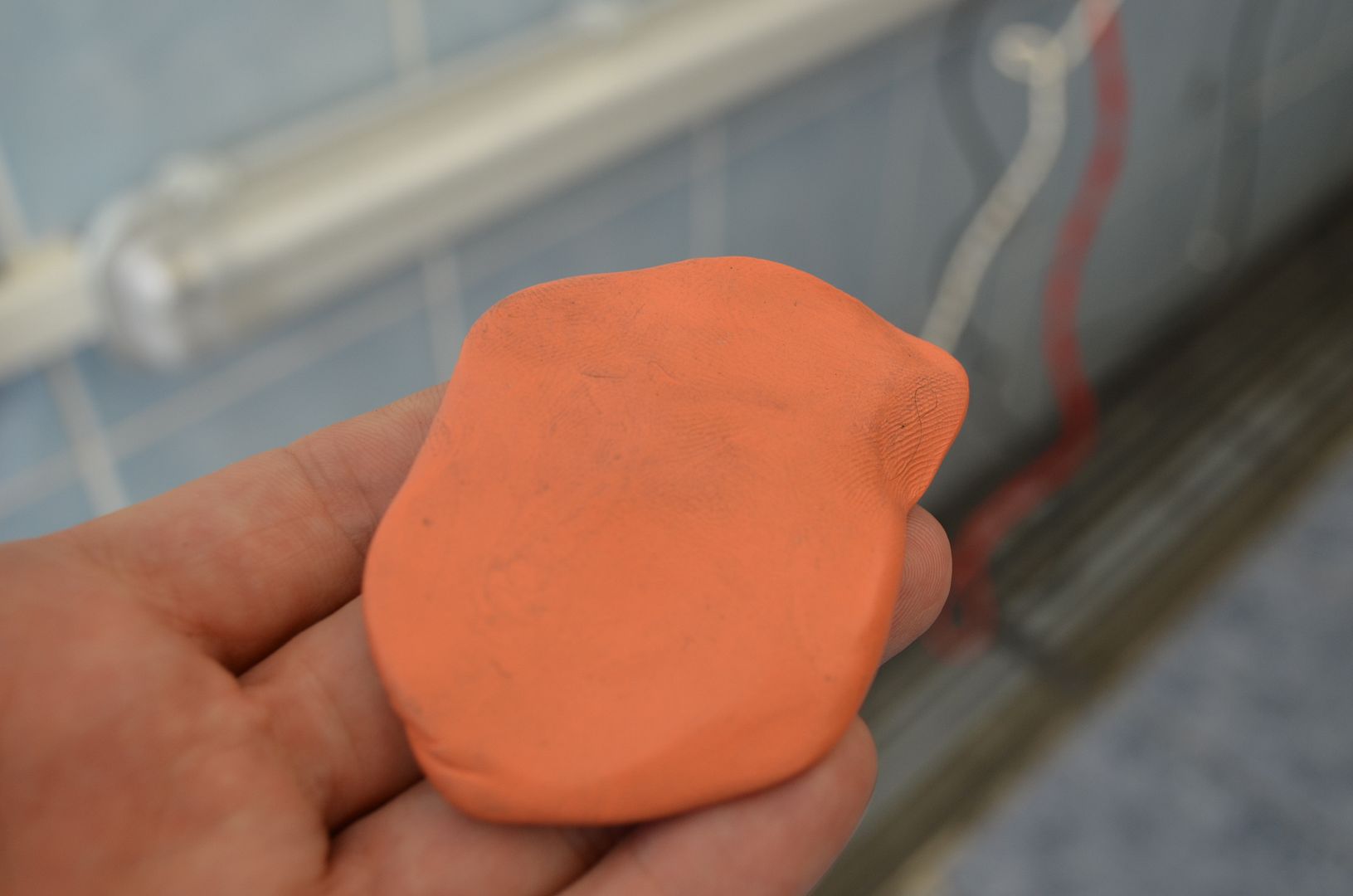

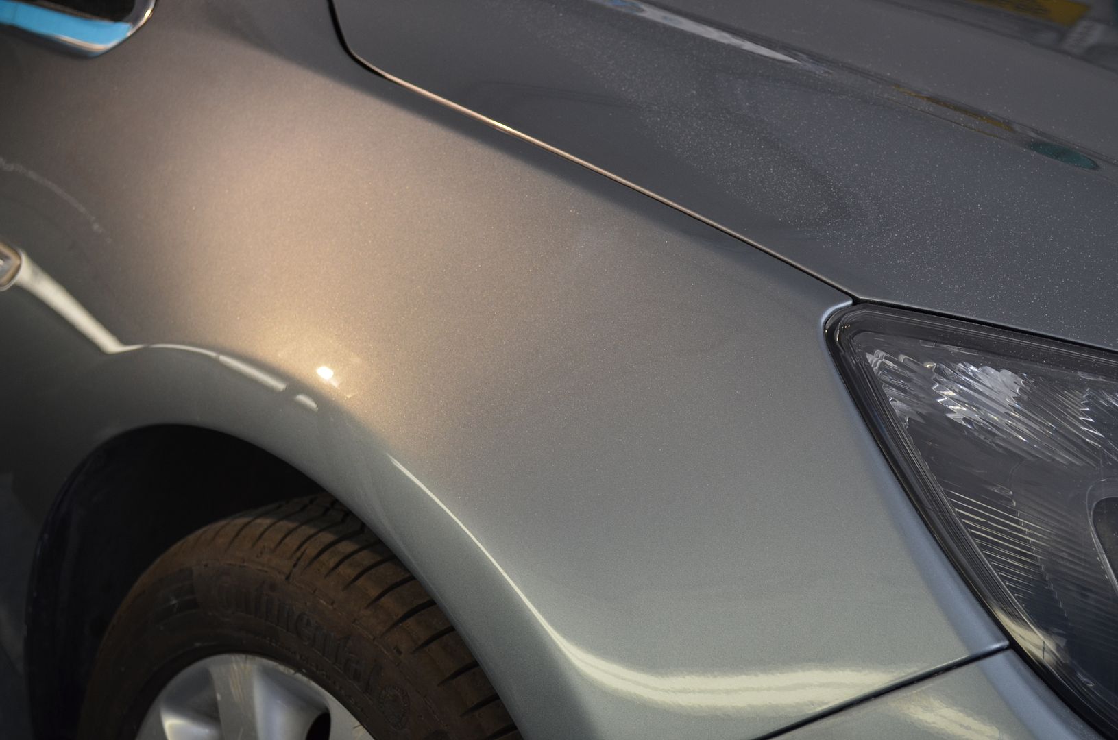

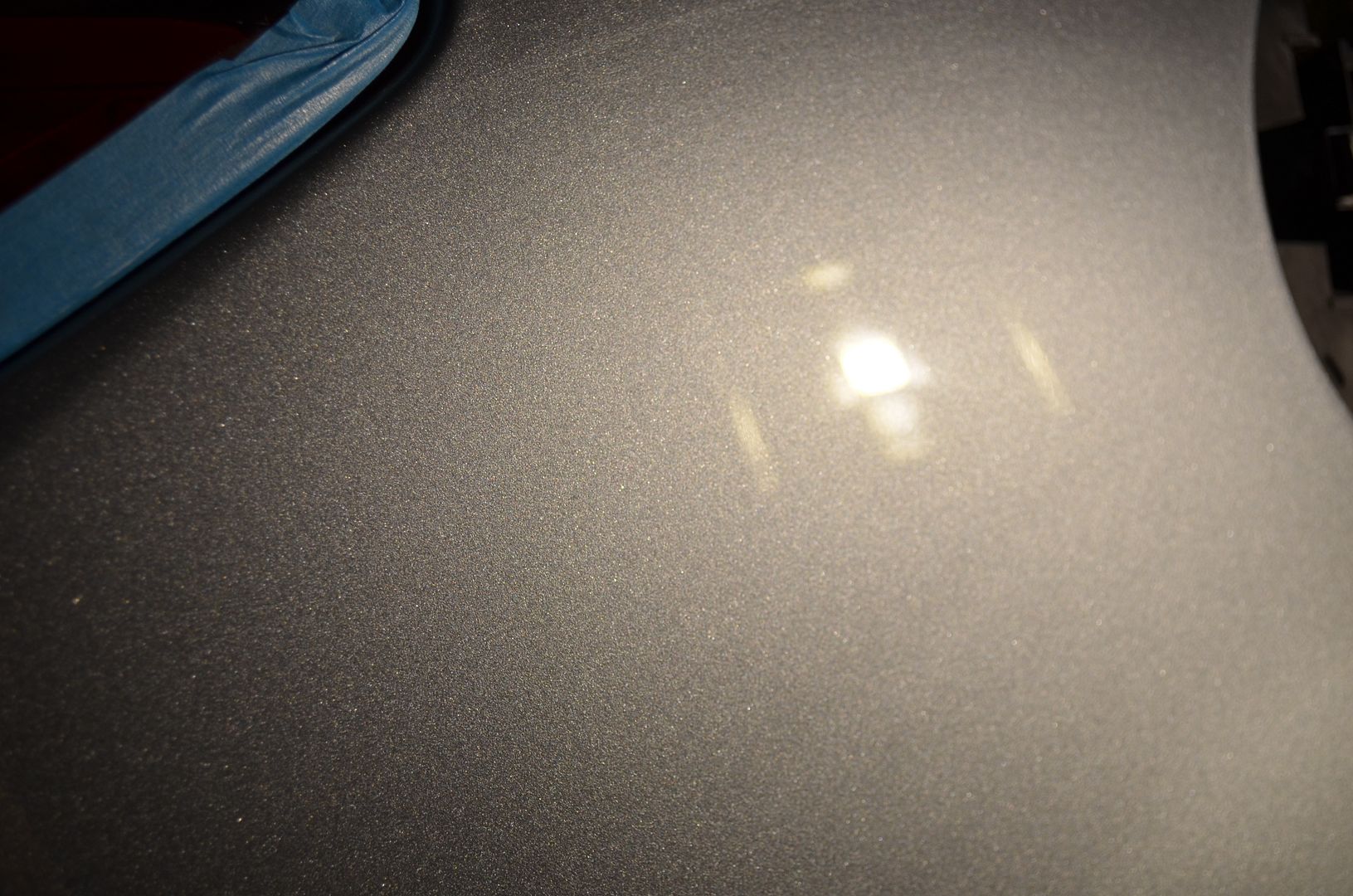

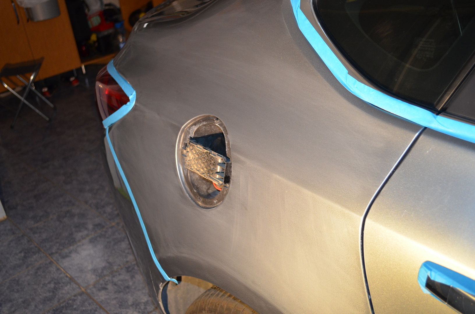

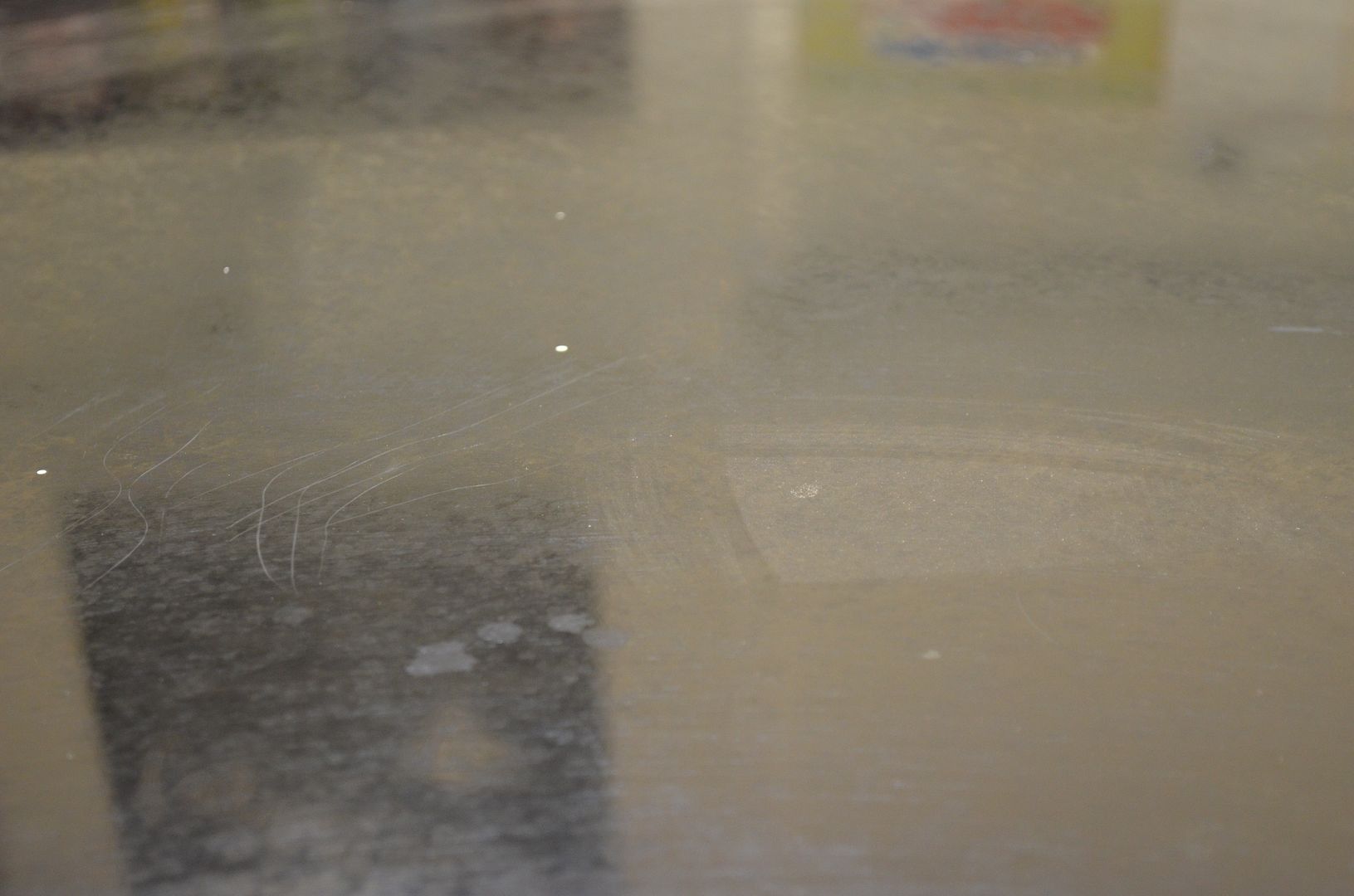

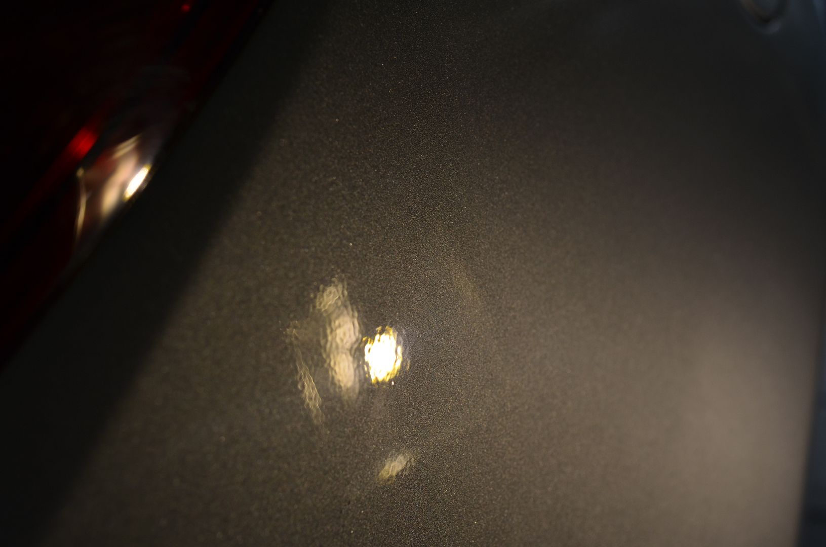

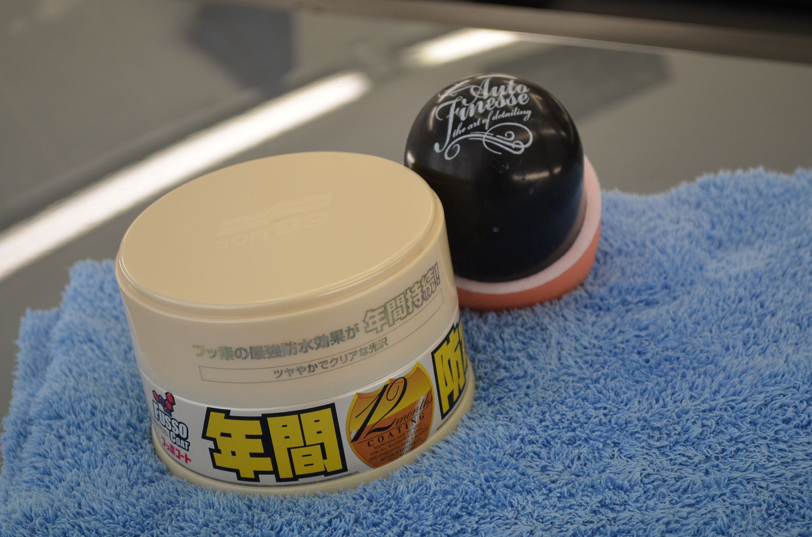

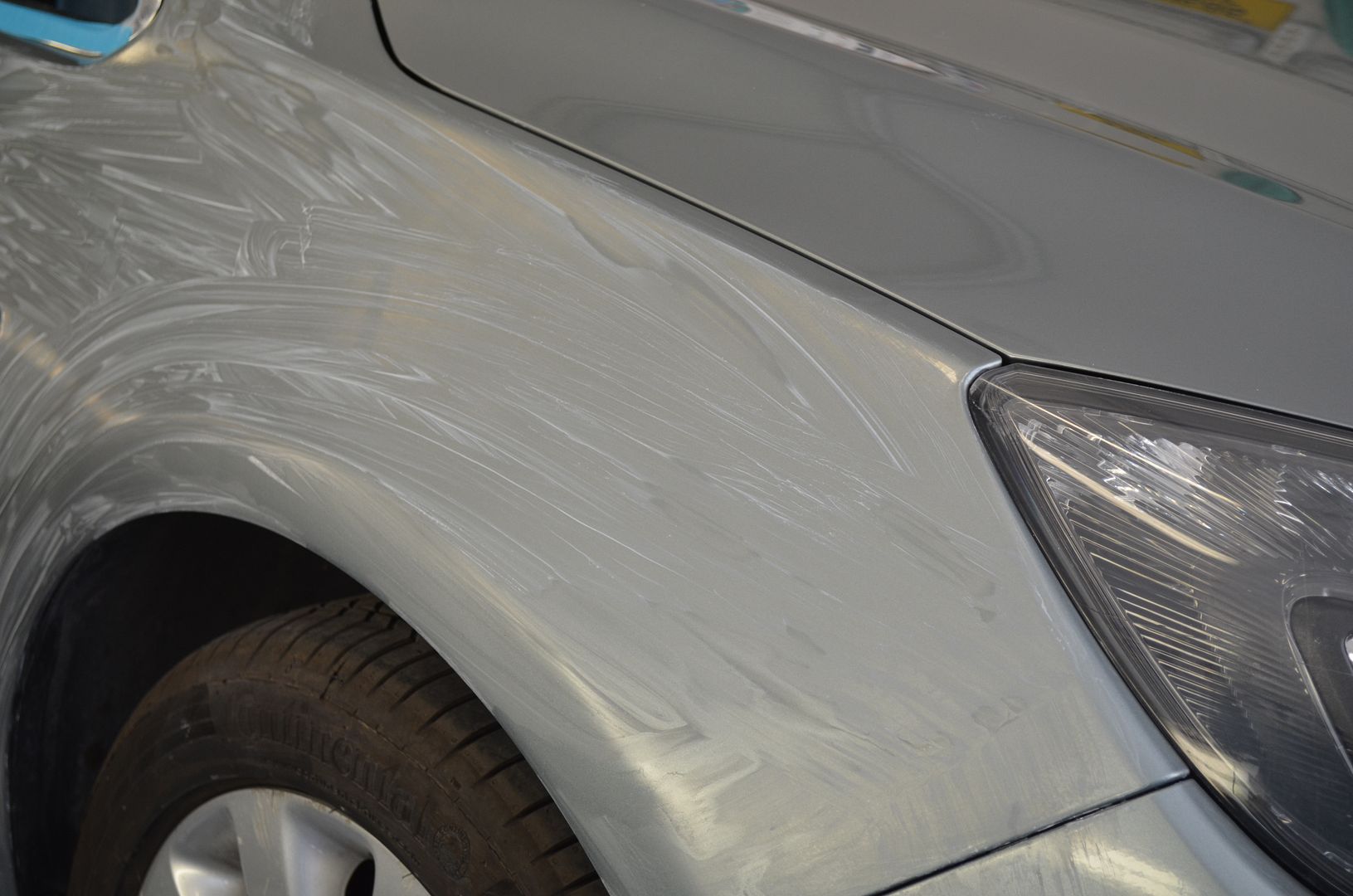

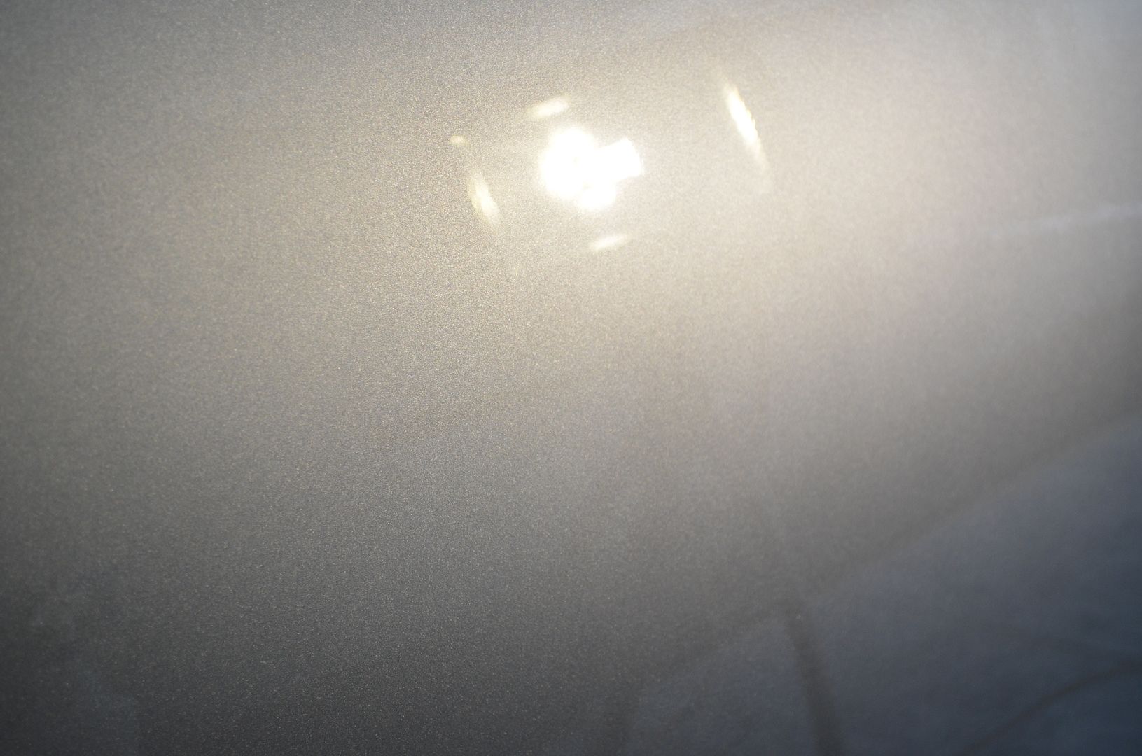

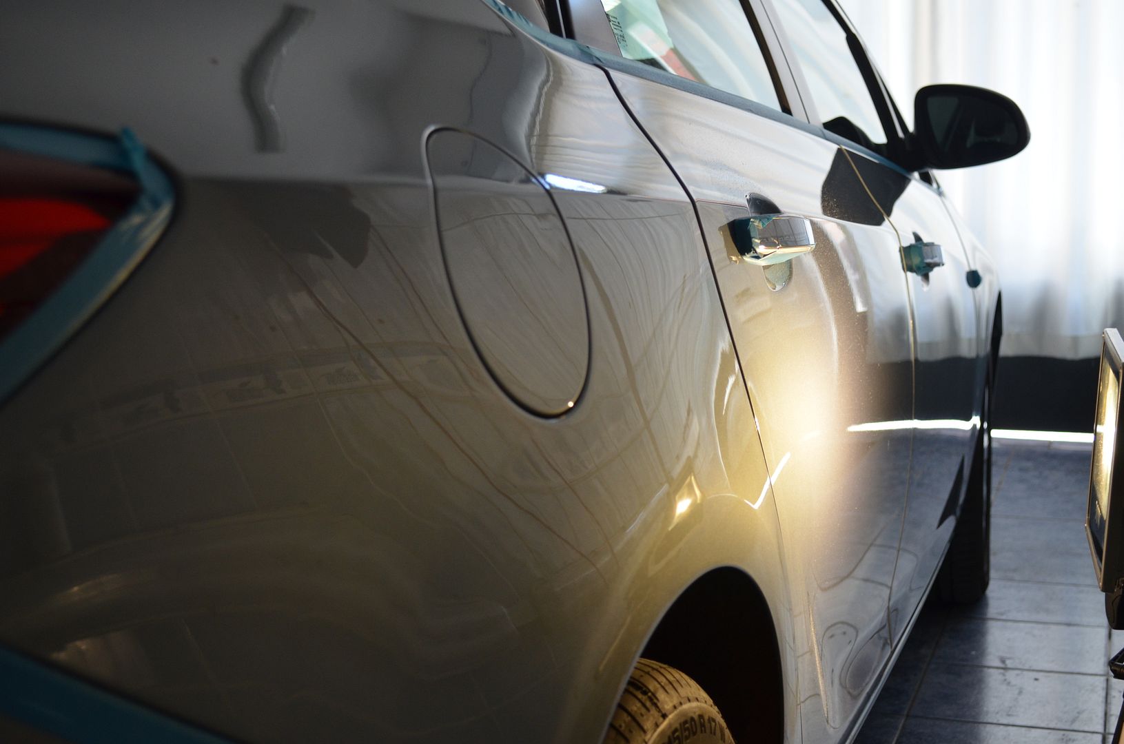

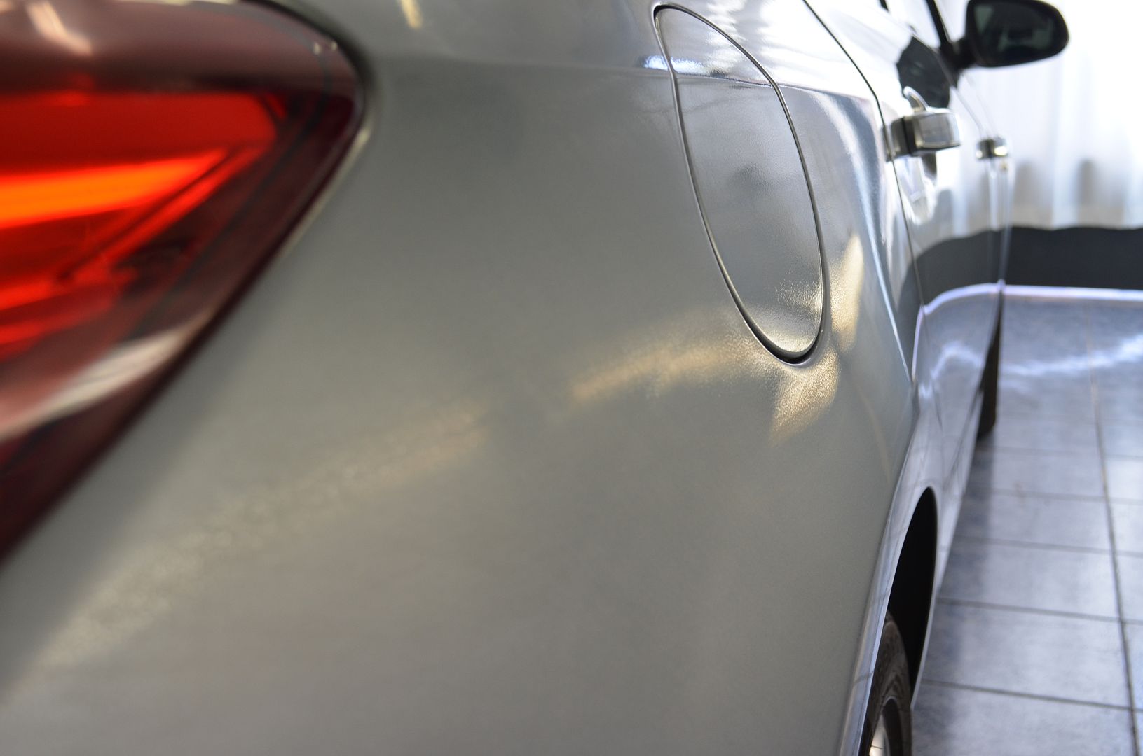

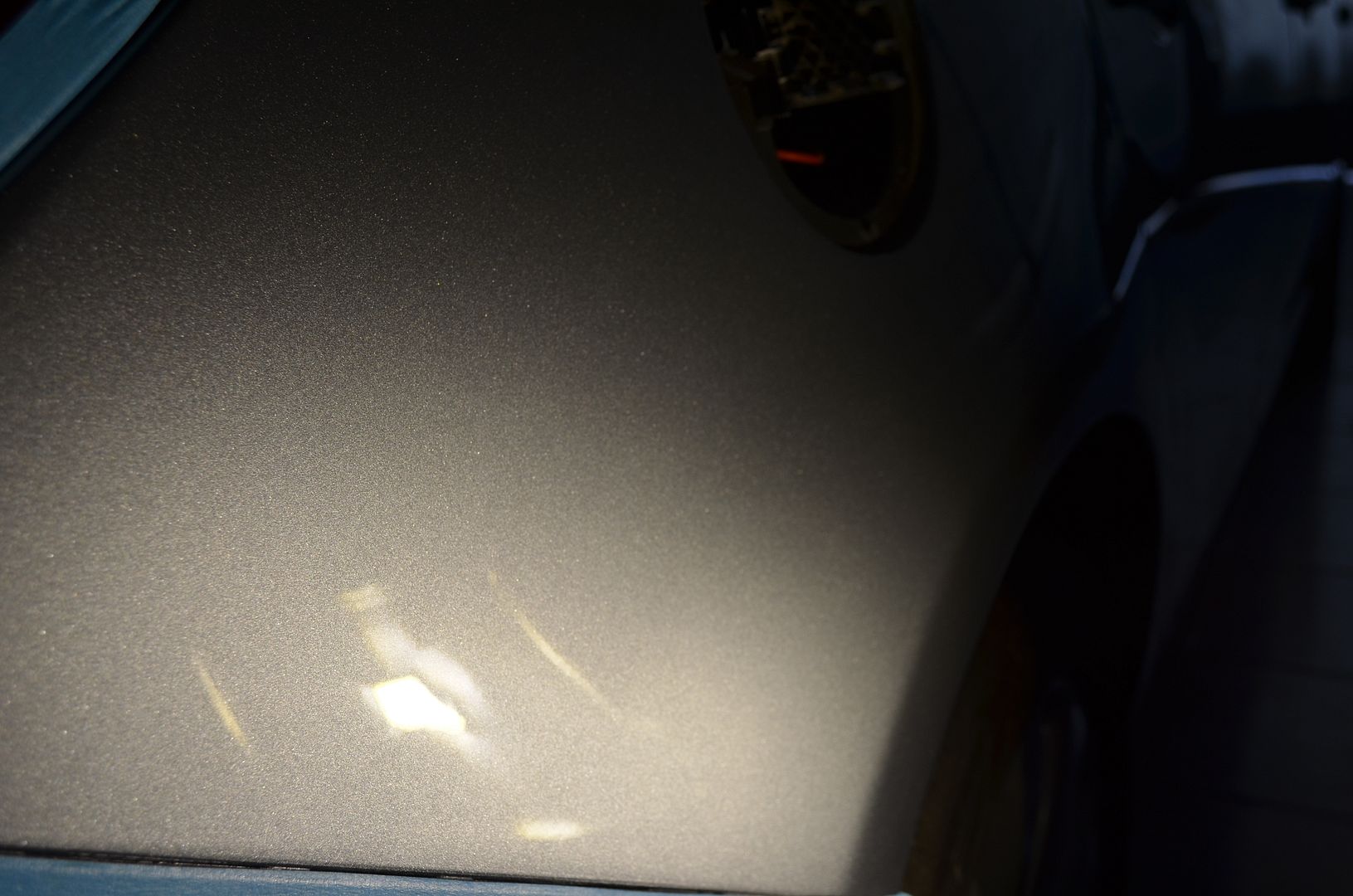

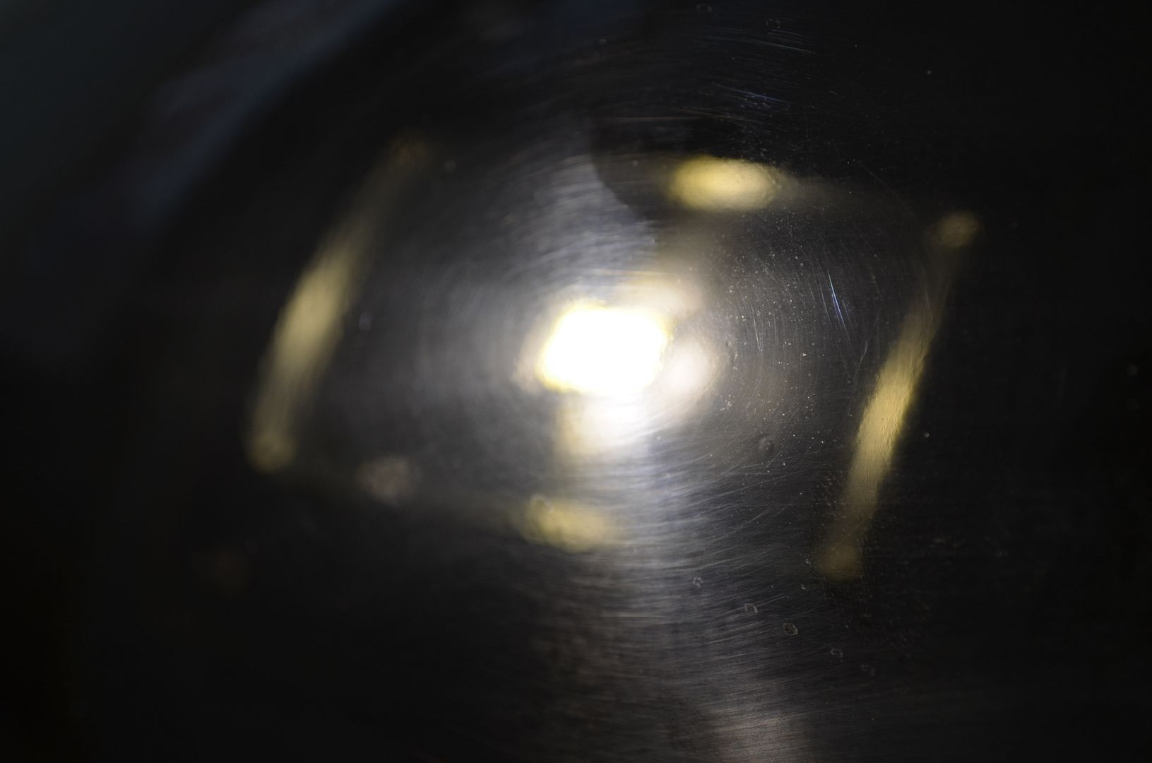

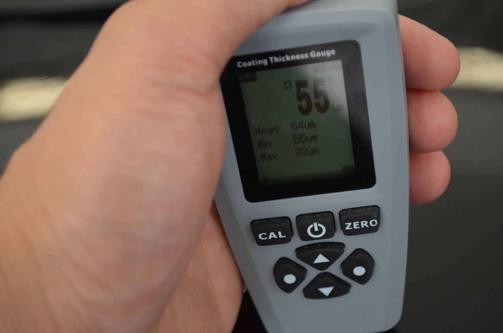

    Yeni alınan Astra aracımızı çift kova yöntemi ile yıkadıktan sonra kil işlemi ile vernik yüzeyi temizlendi.Sağ arka çamurluk ve sağ ön çamurluktaki lokal işlem yapılan ve kötü verniklenen iki panel ölçüm yaparak 2000-3000 zımpara ile yüzeyi düzeltip polisaj işlemine başladım.Polisaj sonrası Soft99 fusso ile korumaya aldım.
    Sağ arka çamurluk panelinin kusurlu vernik yüzeyi
    2000-3000 zımpara sonrası

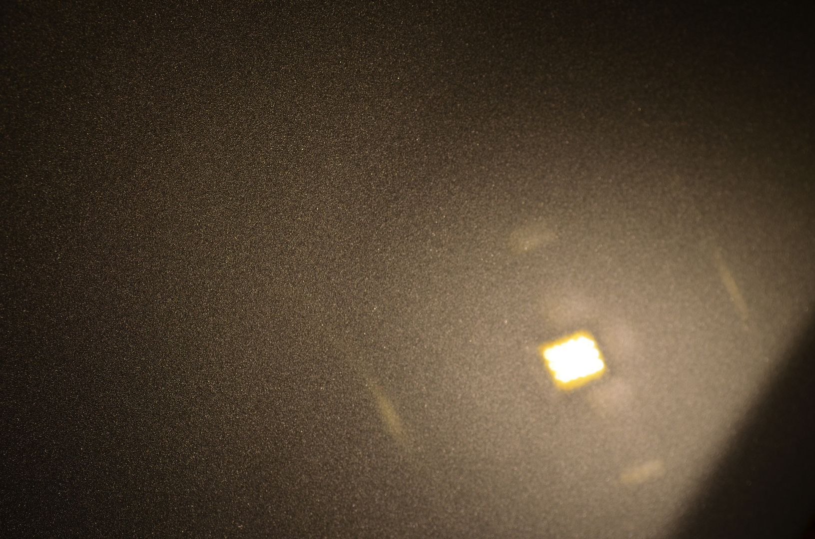

    Diğer paneller ile eşit duruma geldi ve o kötü görüntüden eser kalmadı.
    Şimdi diğer panellerdeki kusurları da düzeltelim.
    Ön çamurluk panelini de düzeltelim,
  2. #914
    2.955

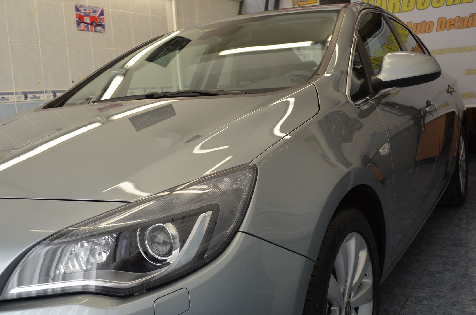

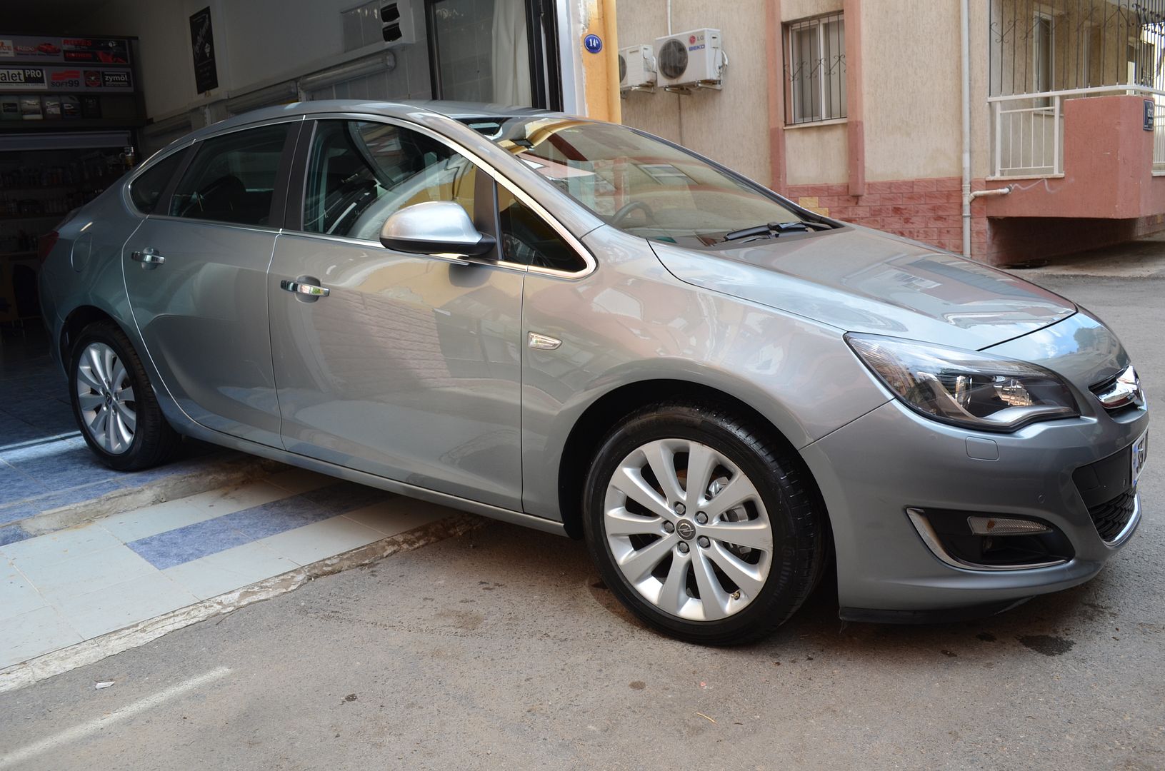

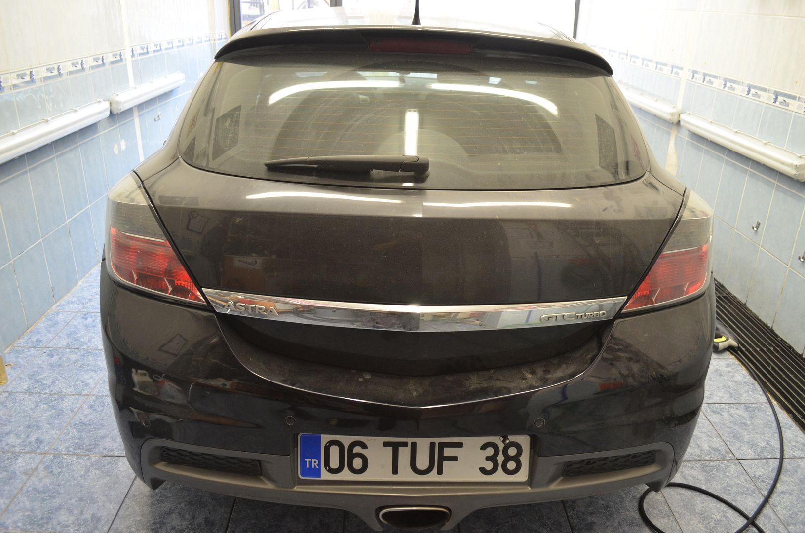

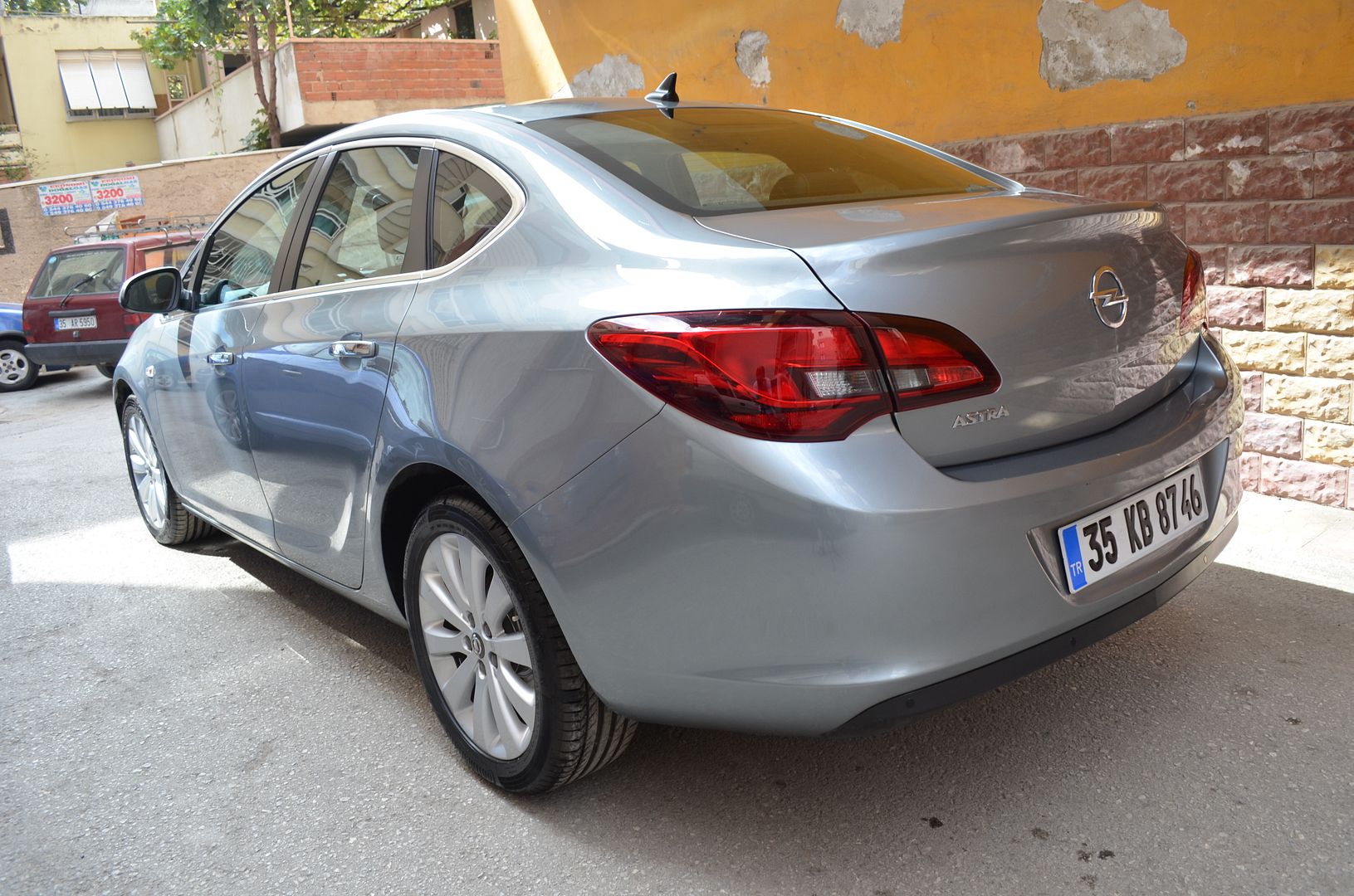

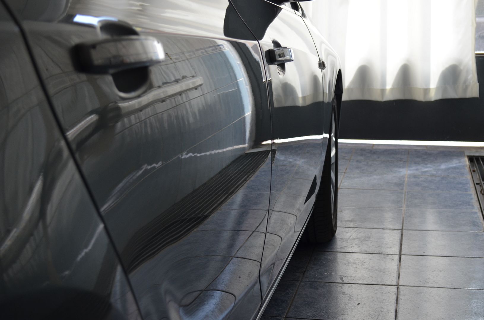

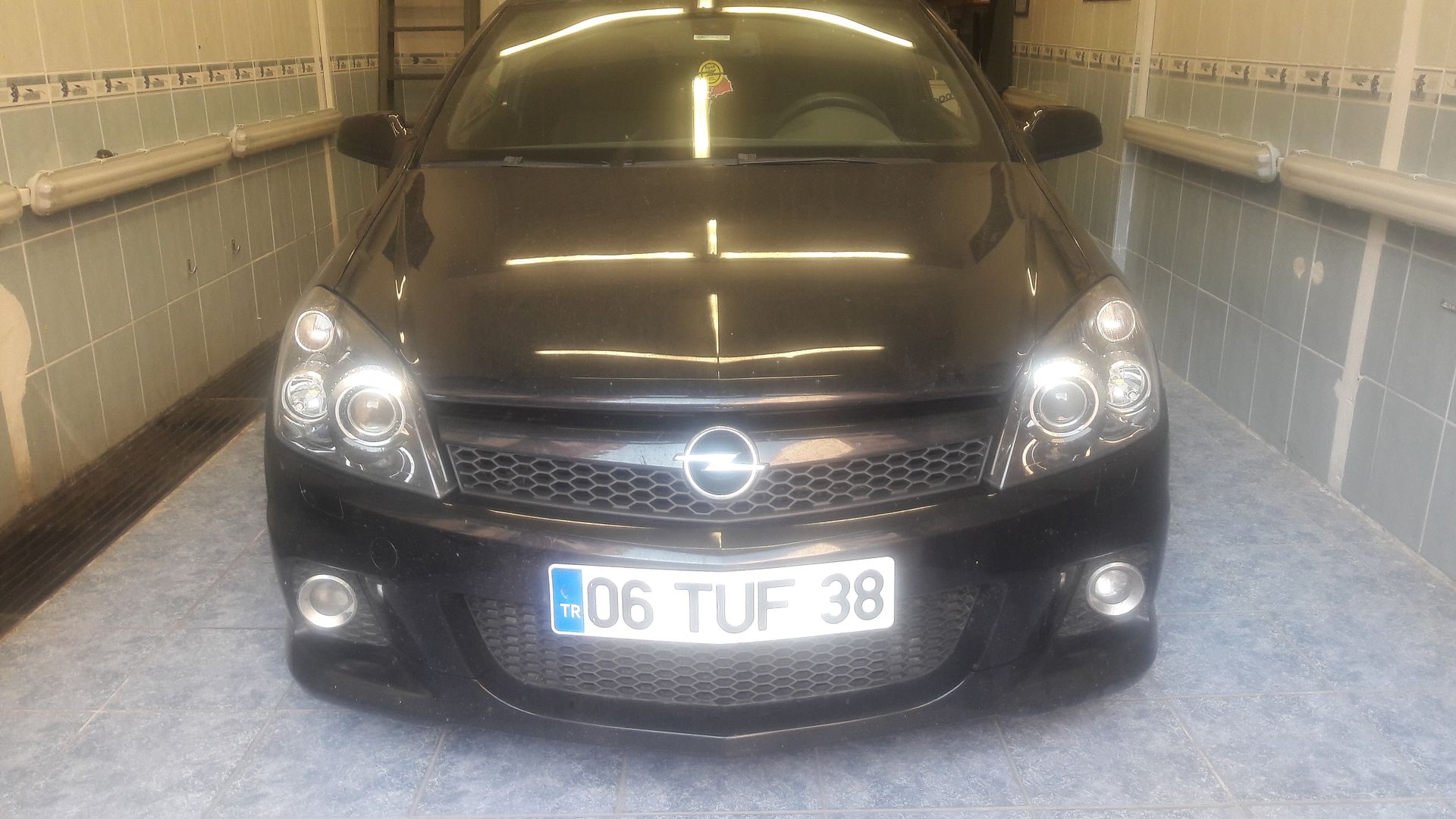

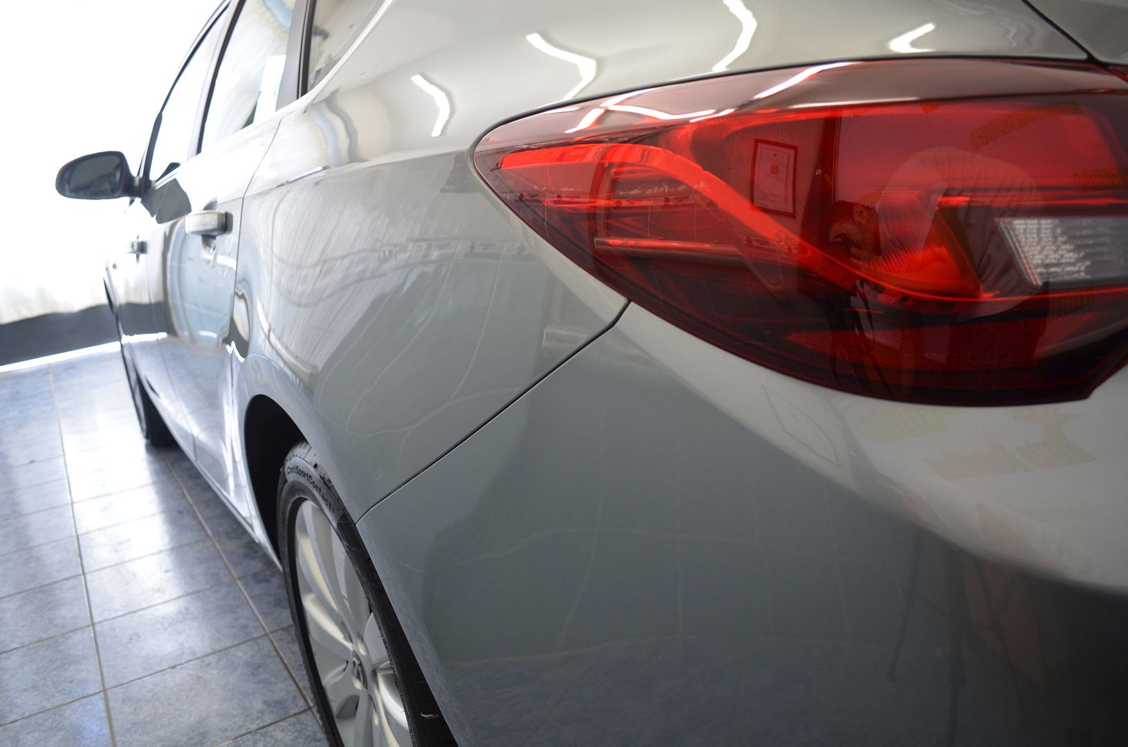

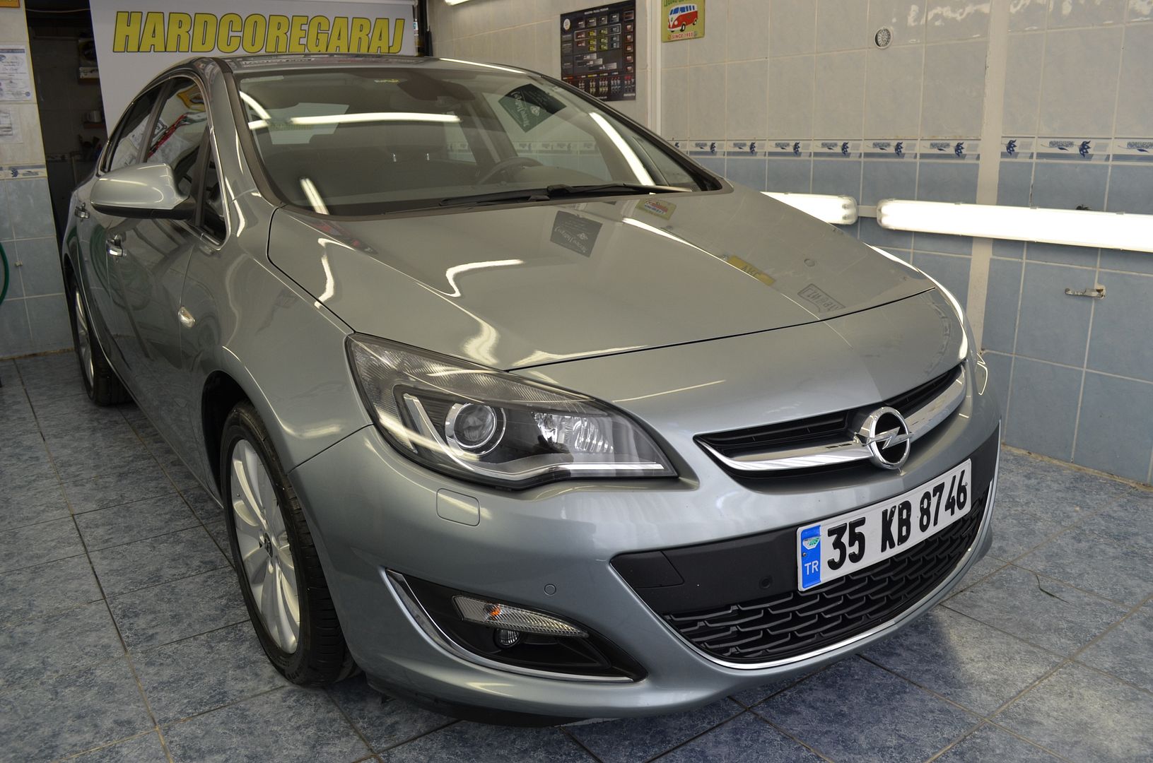

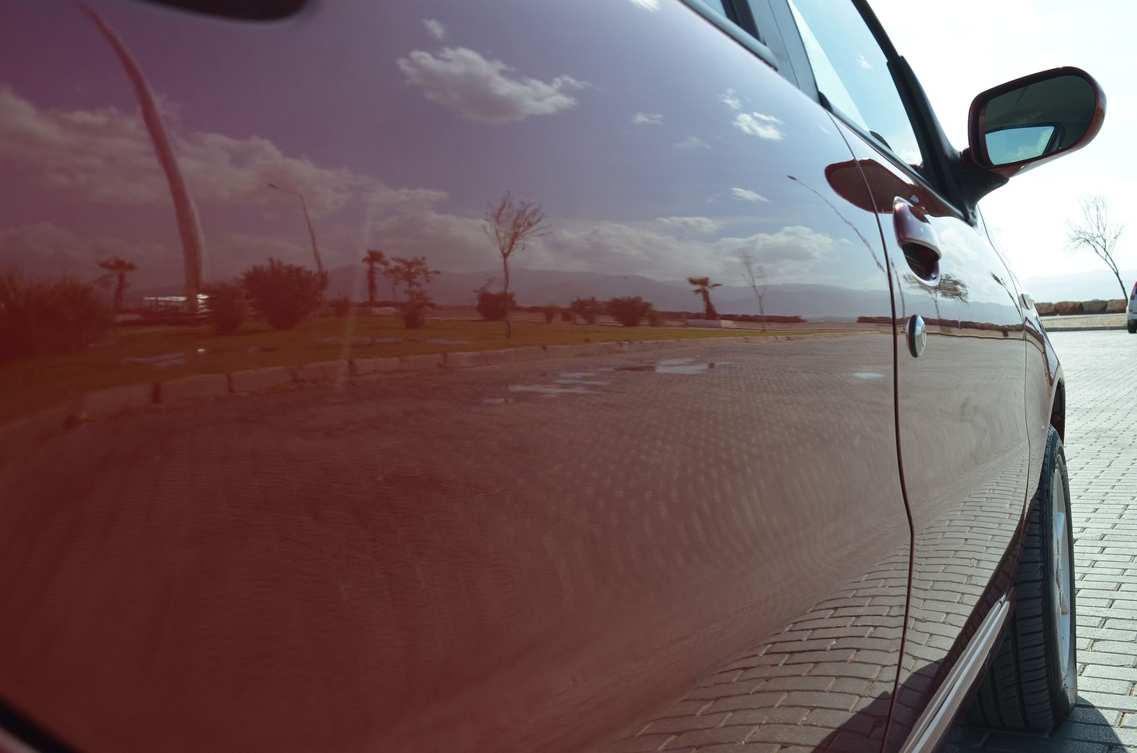

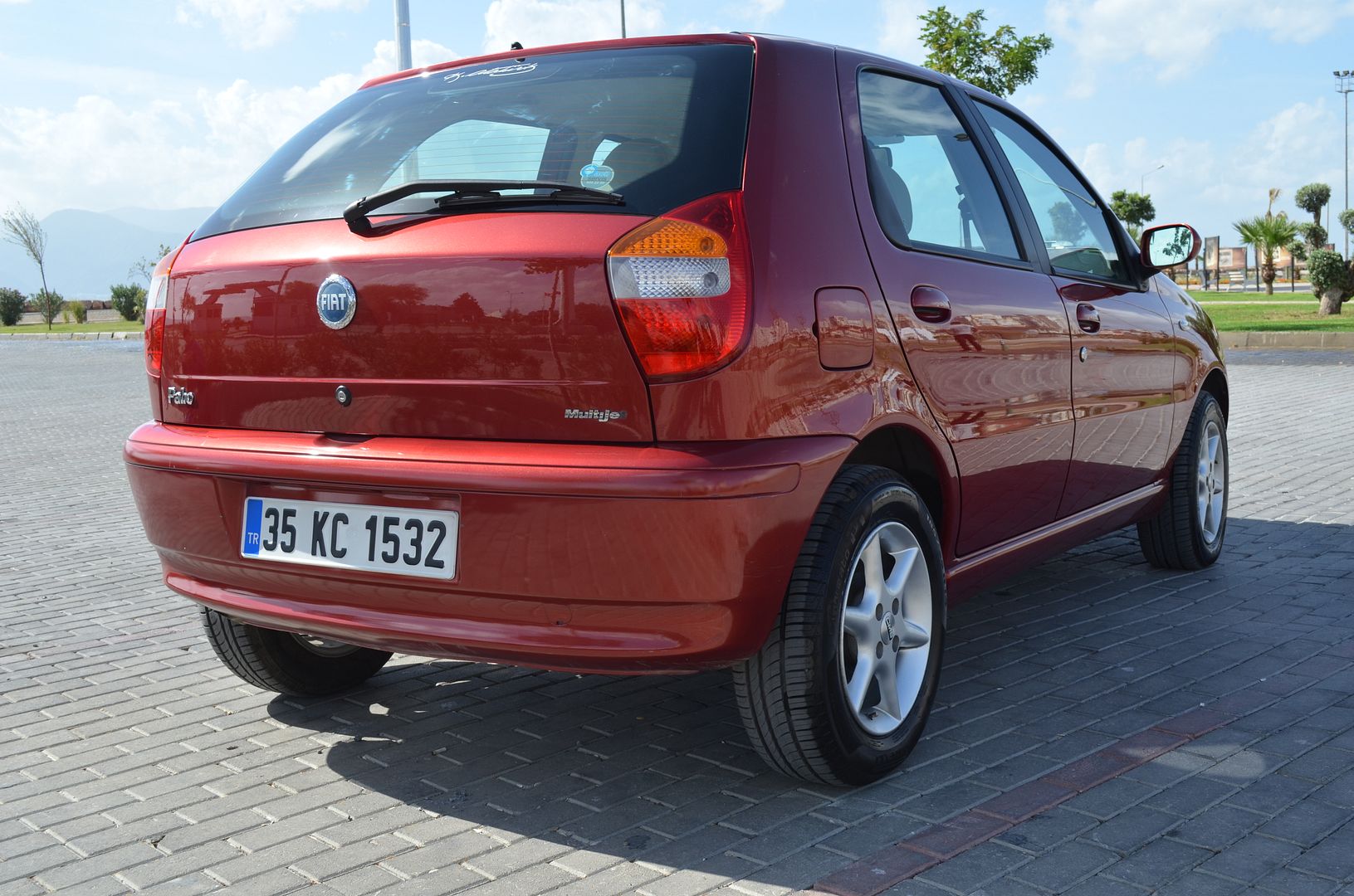

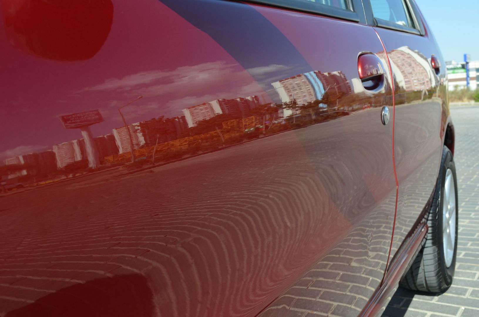

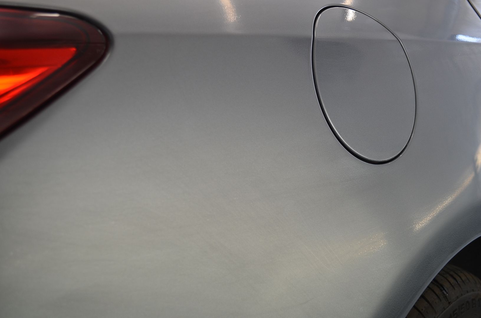

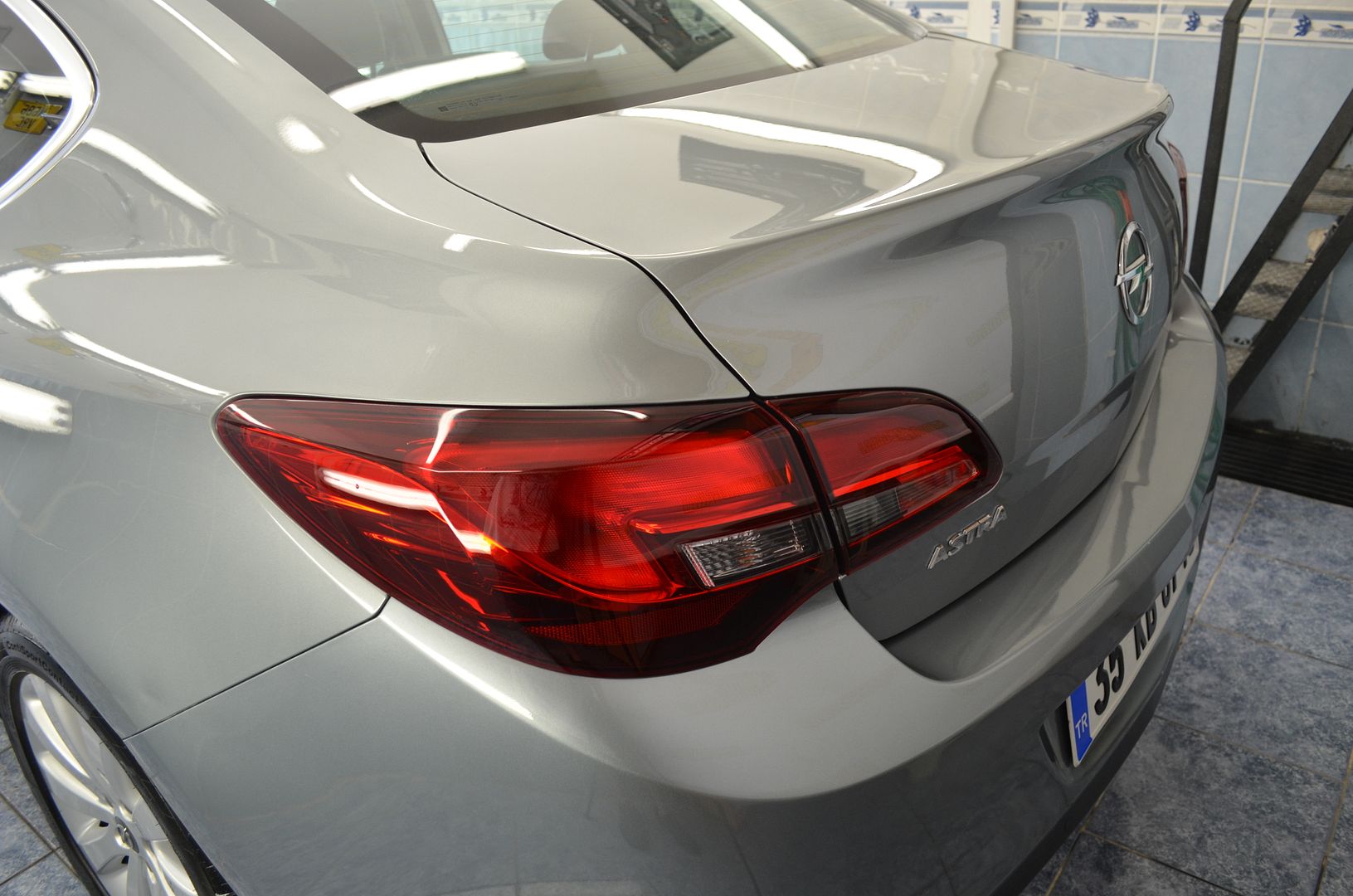

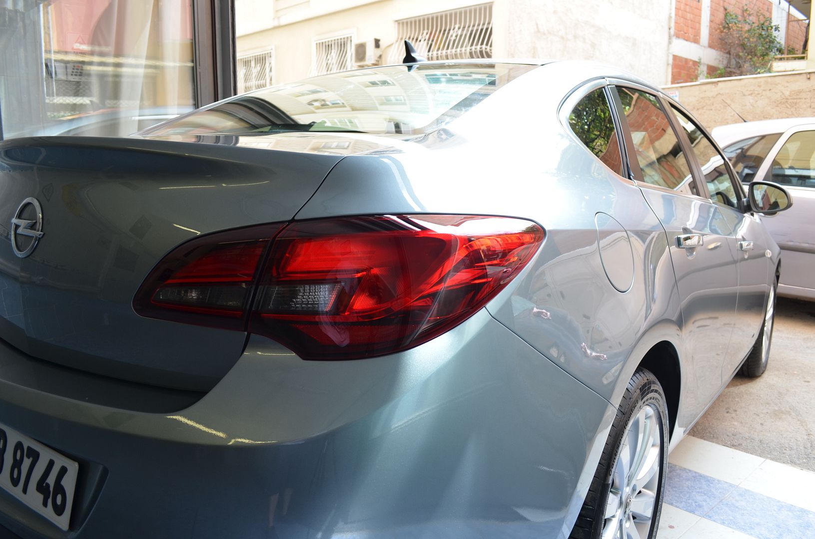

    Gelelim final fotoğraflarına ,
    Her ışık kaynağında net sonuç

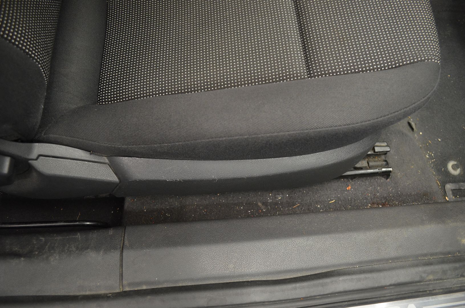

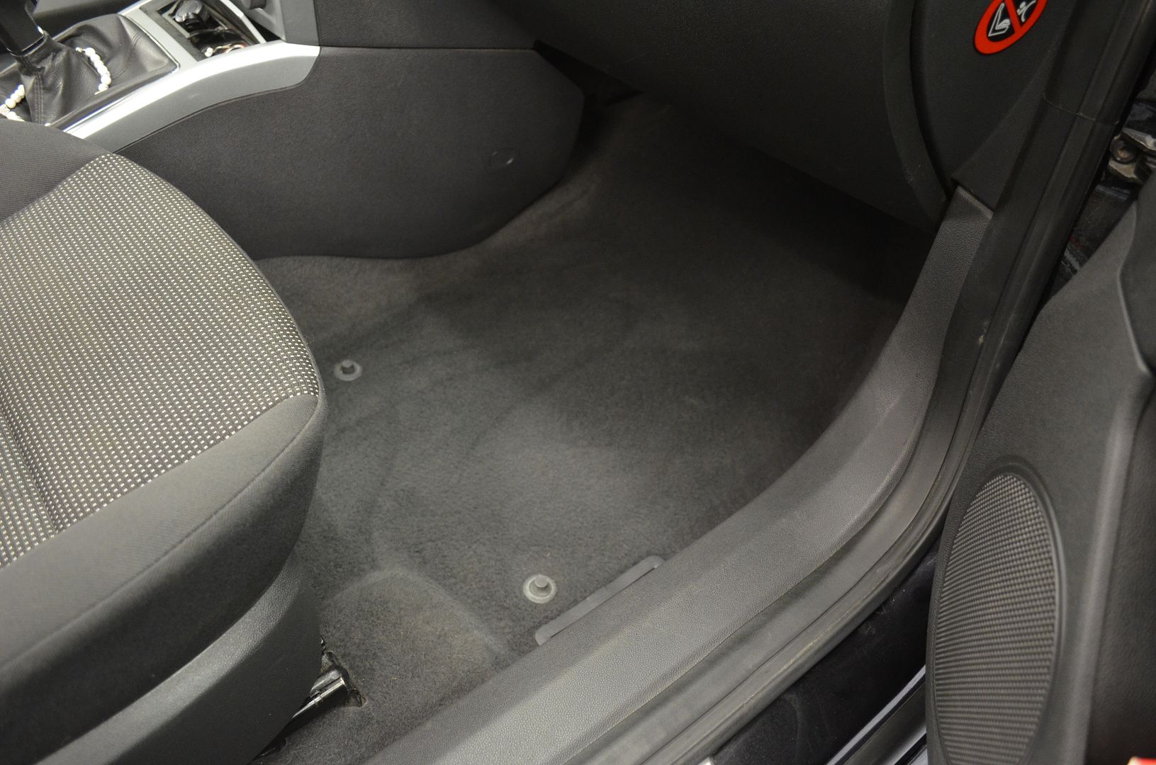

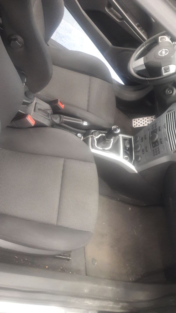

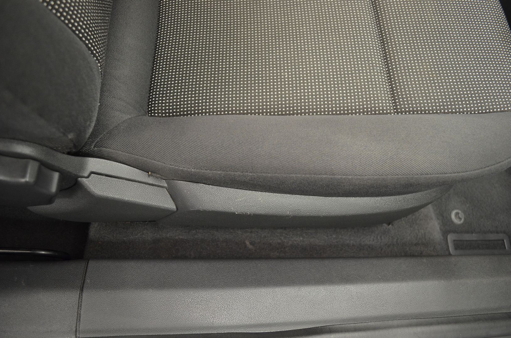

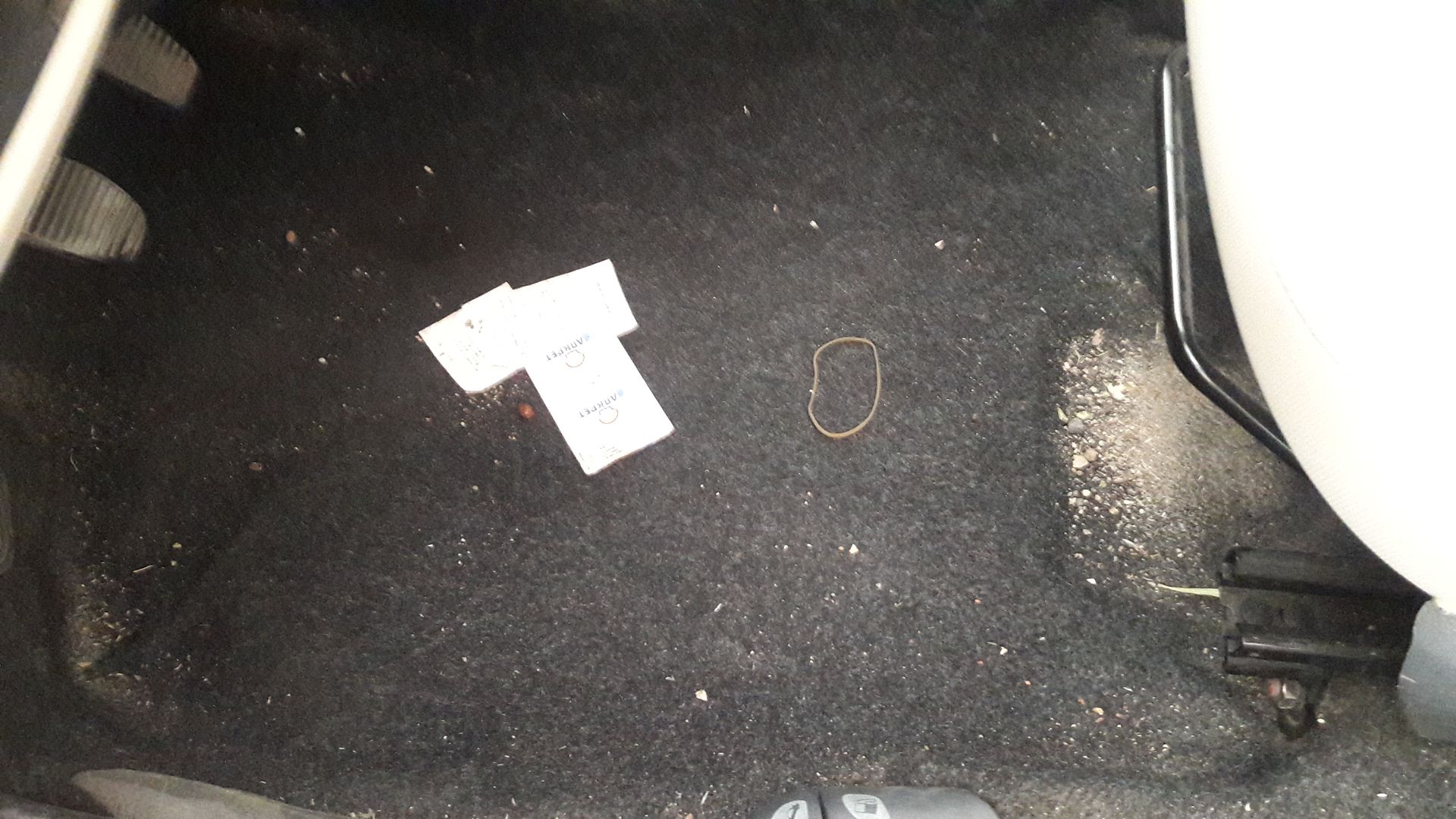

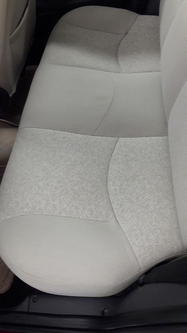

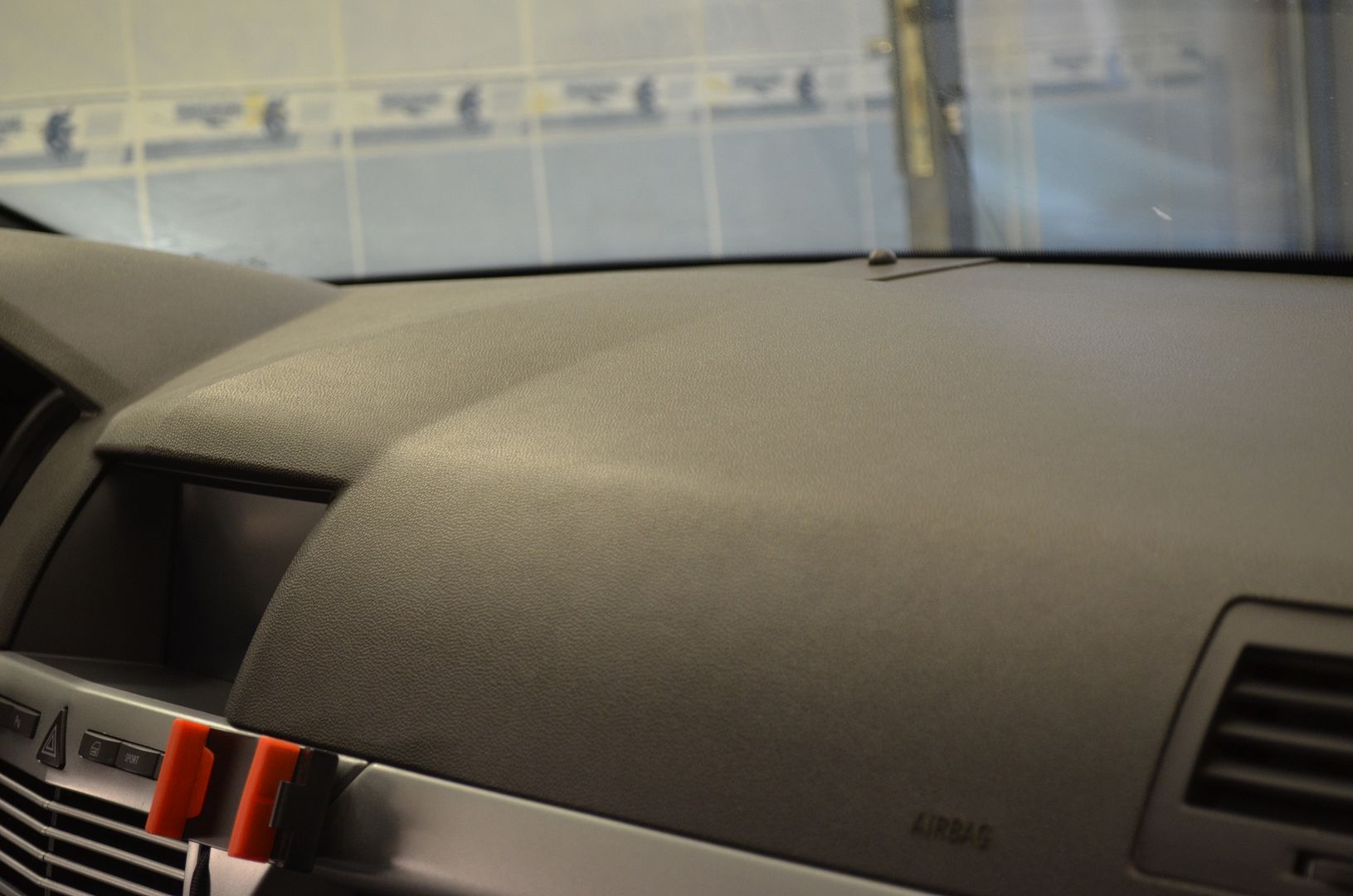

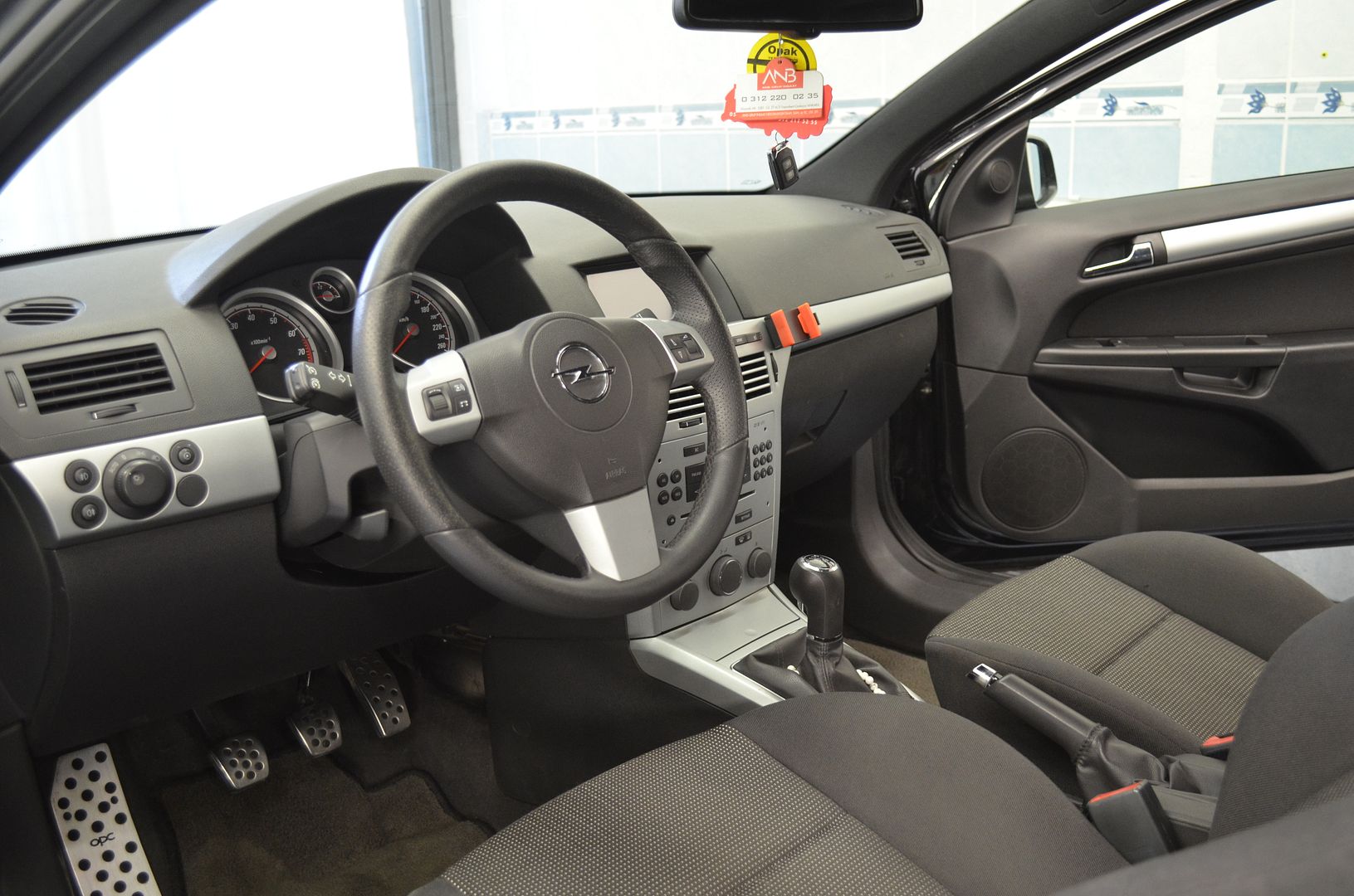

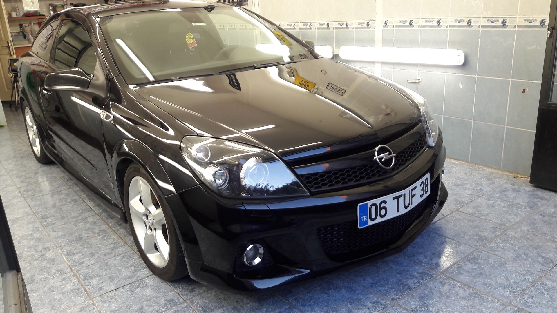

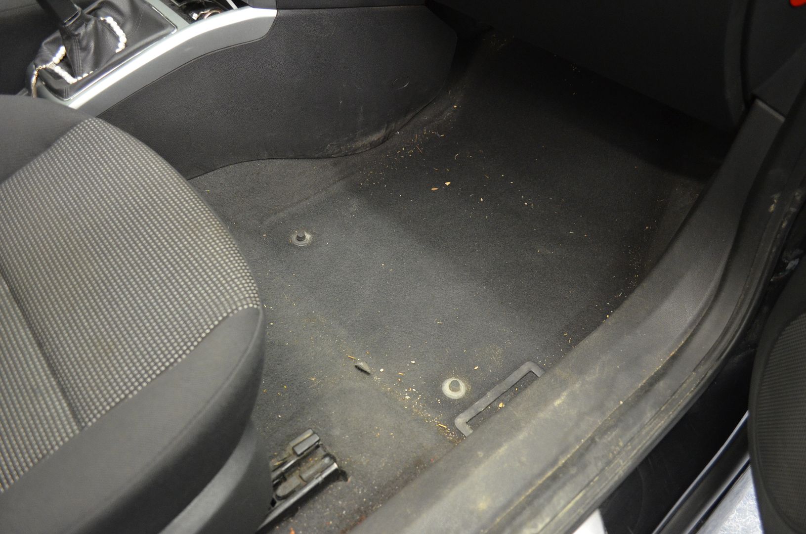

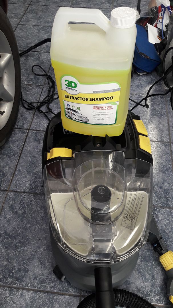

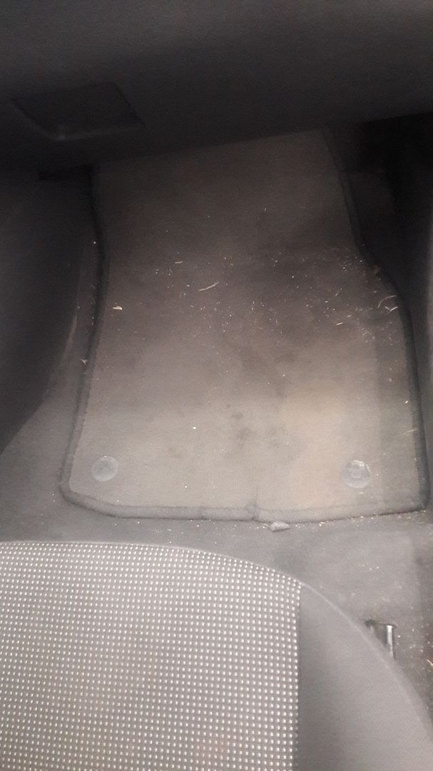

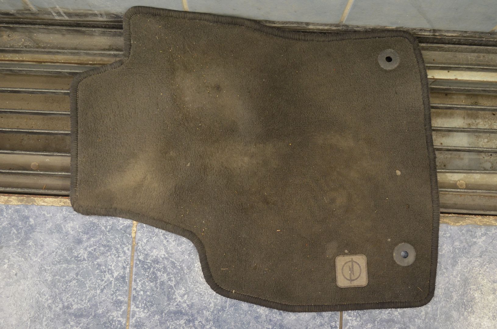

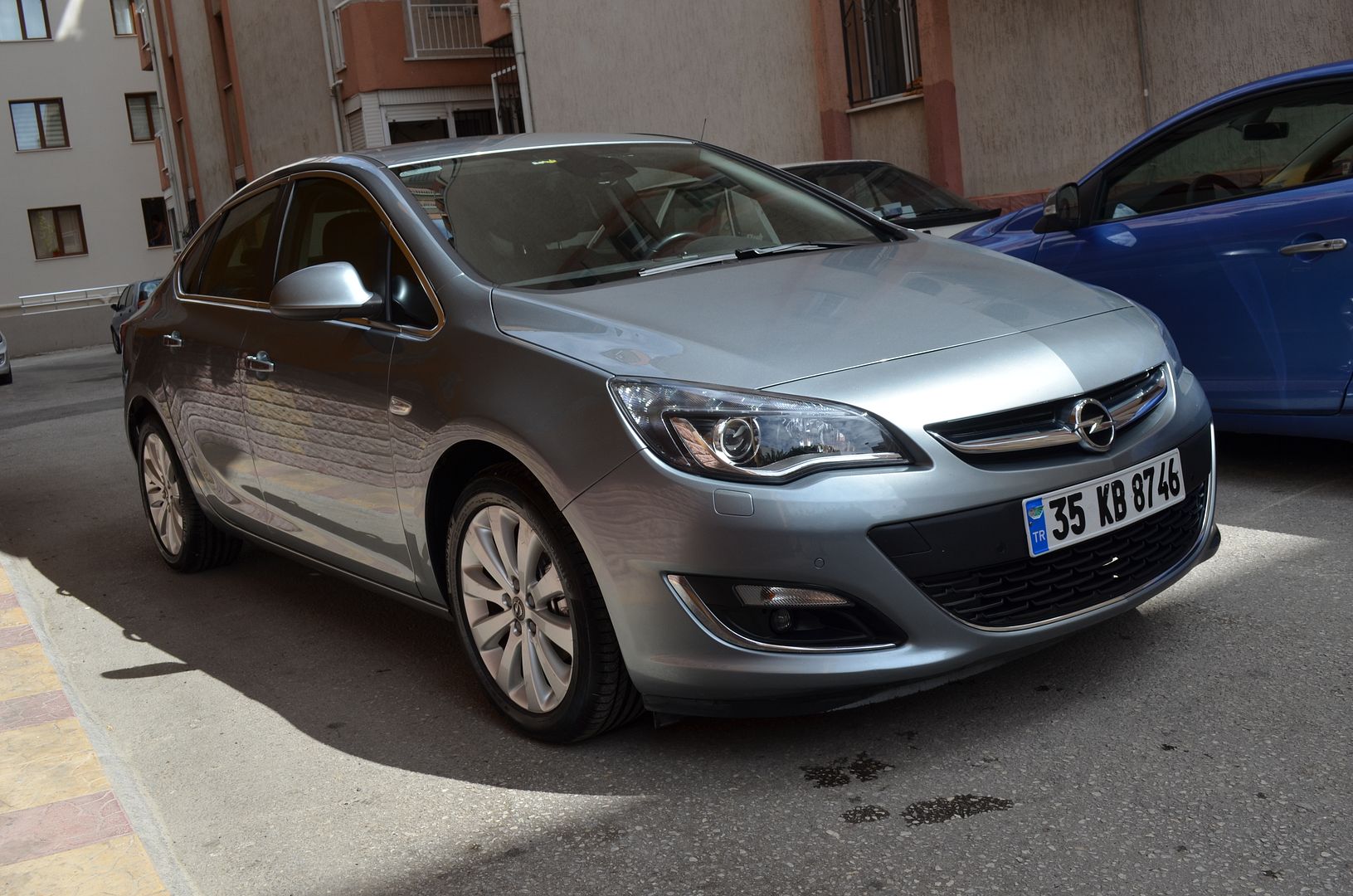

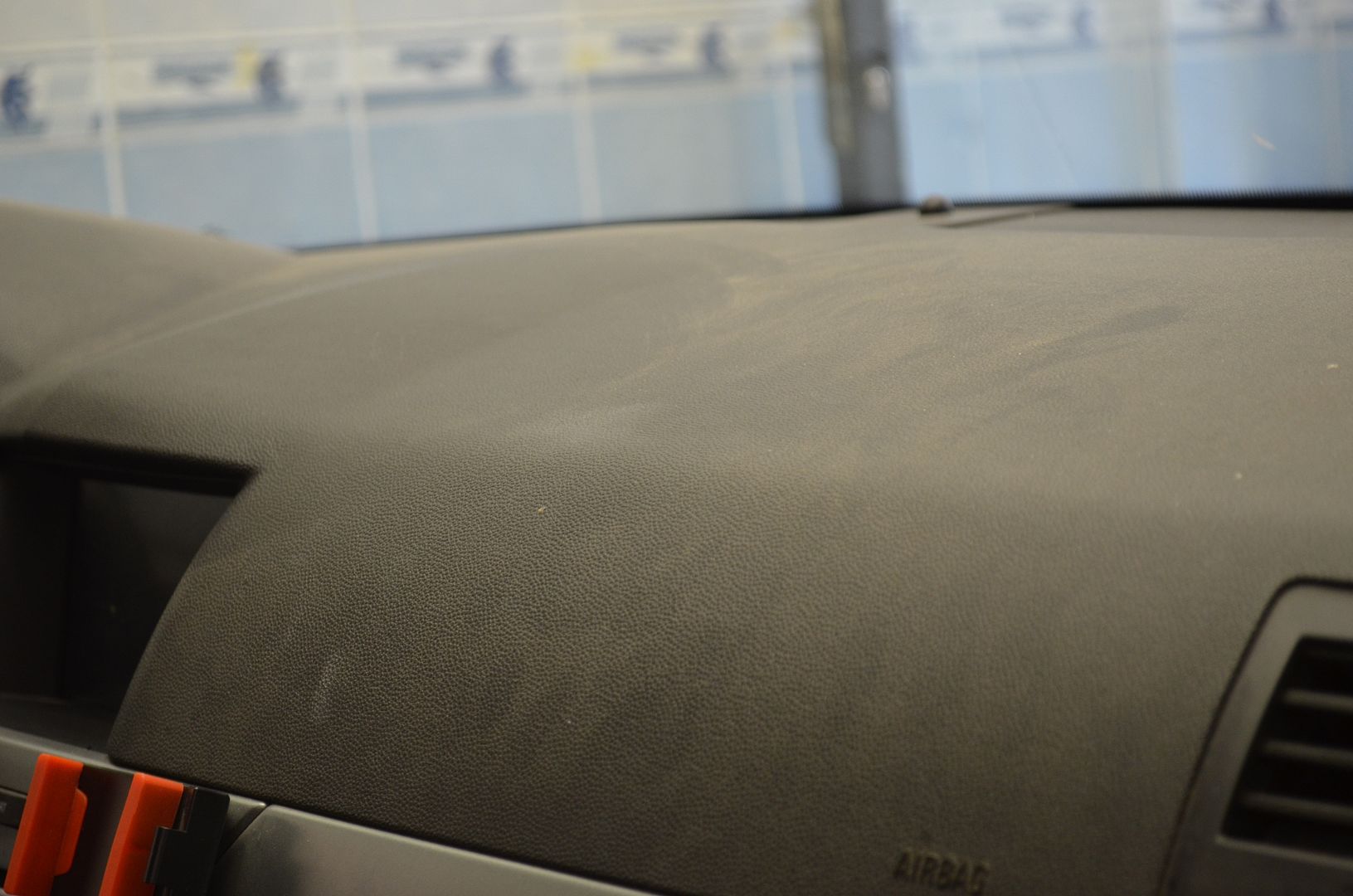

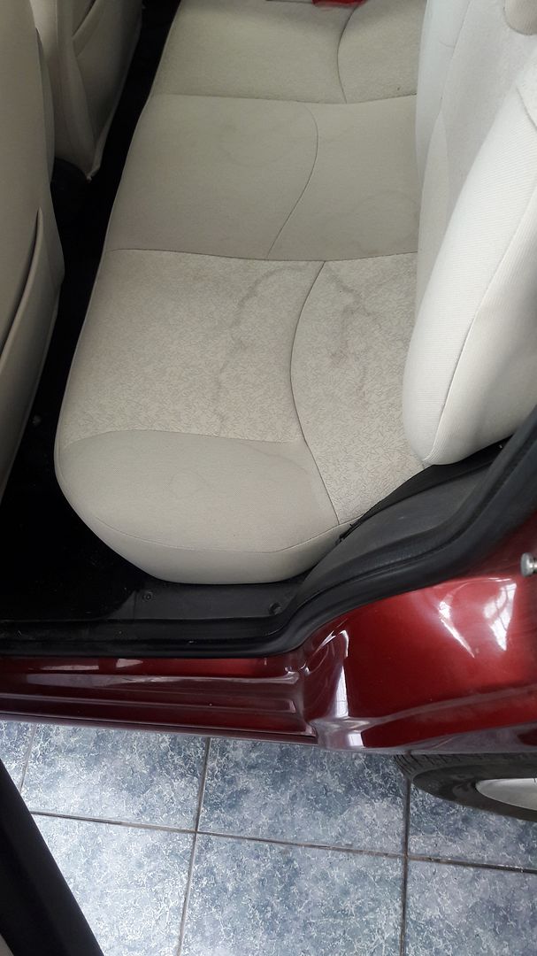

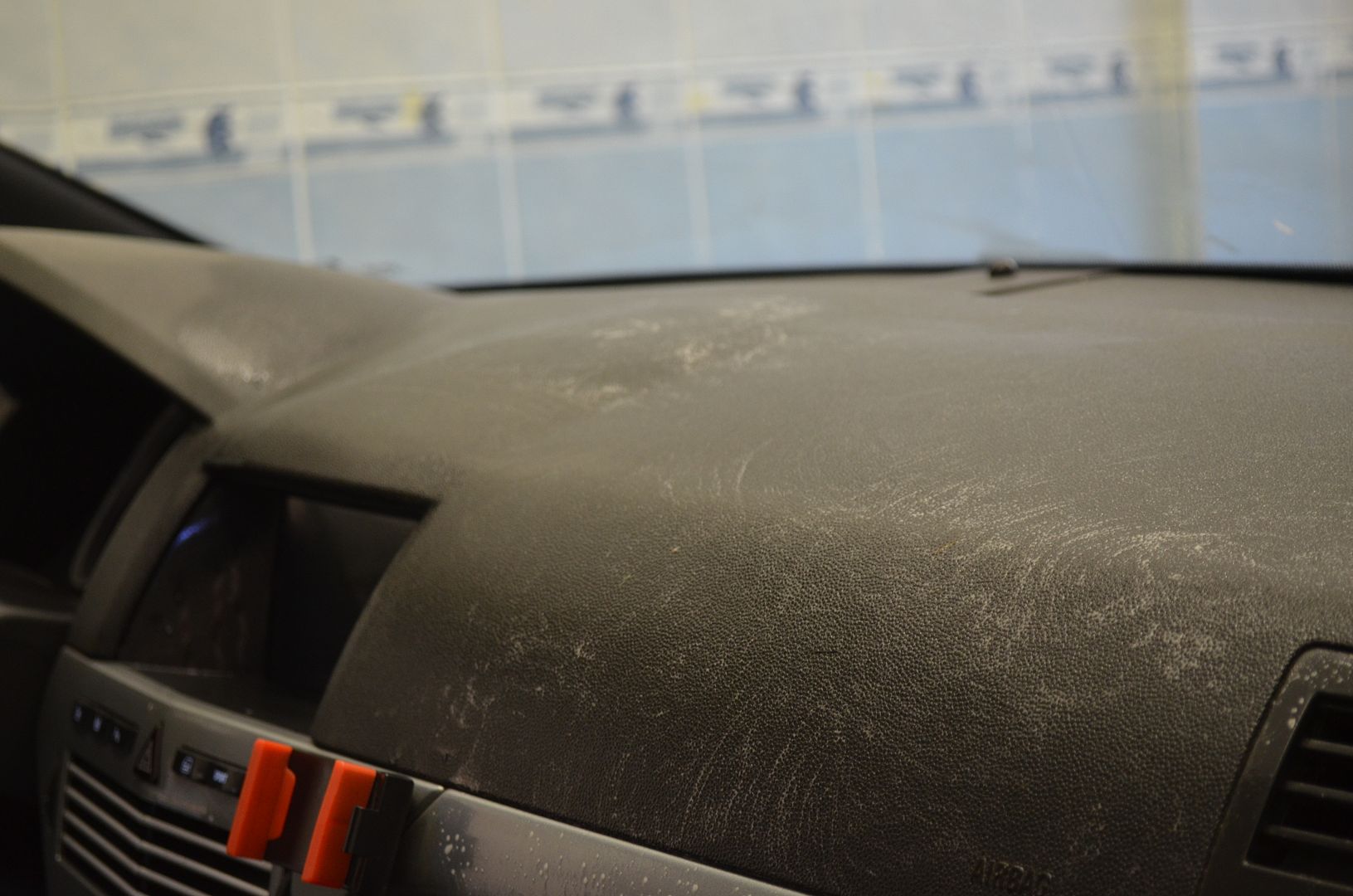

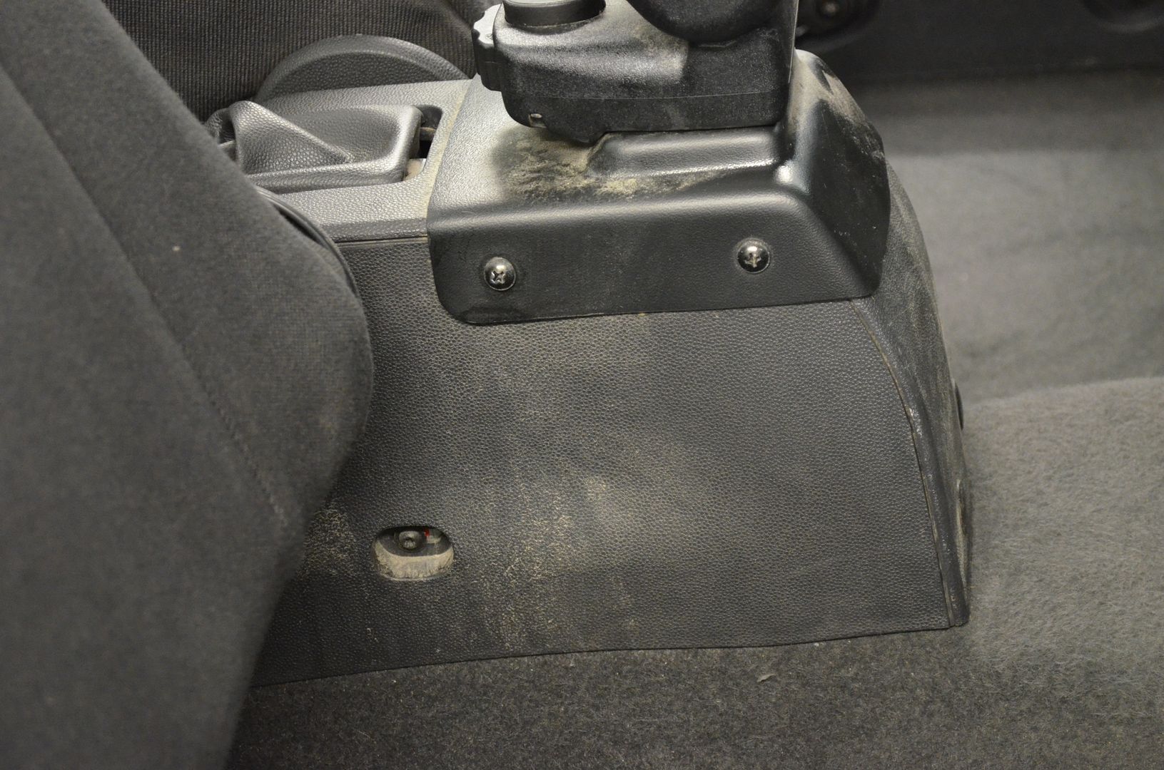

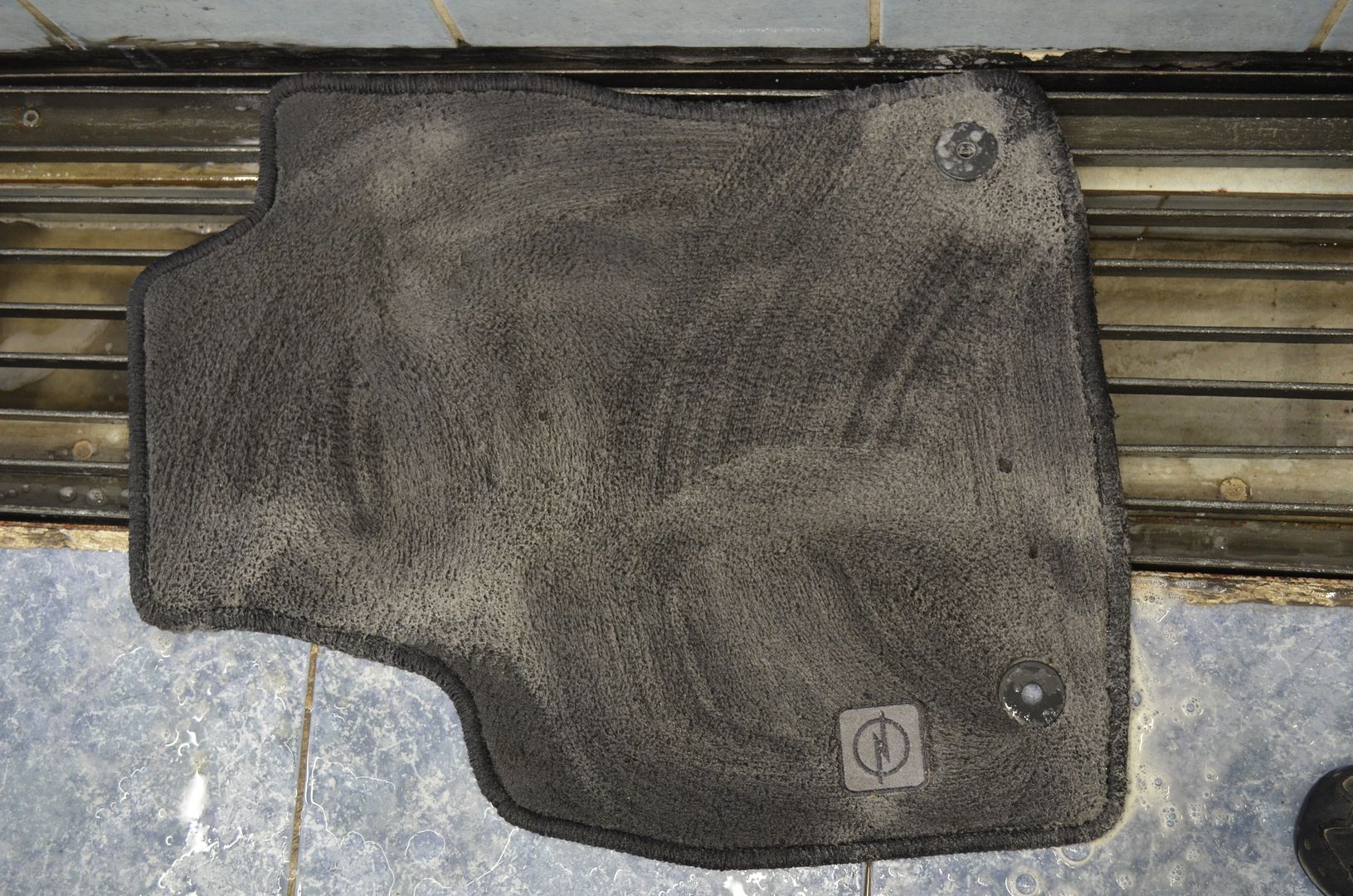

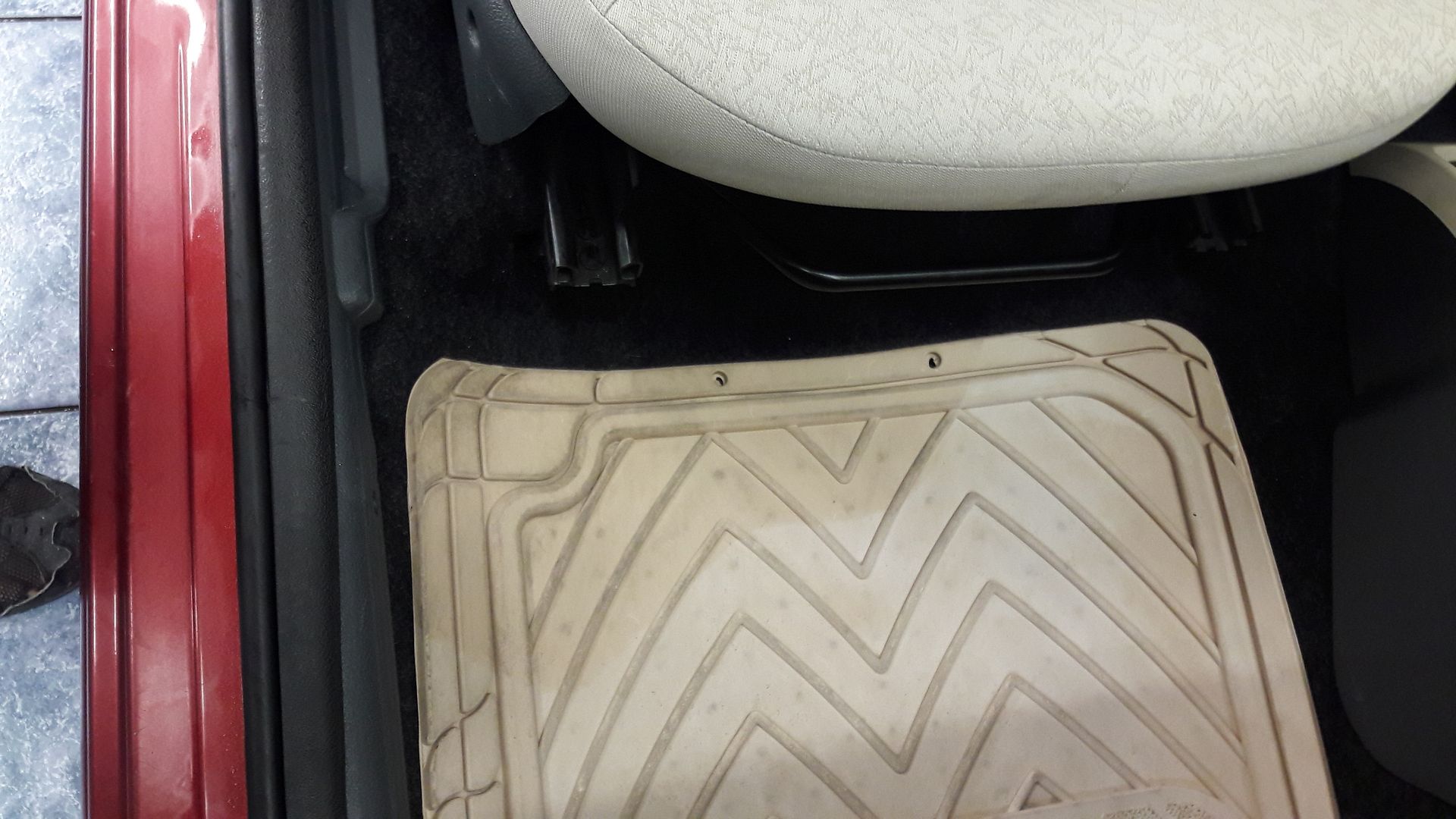

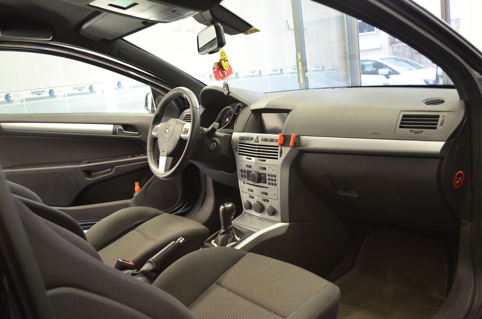

    Opel Astrav Gtc detaylı iç temizlik.

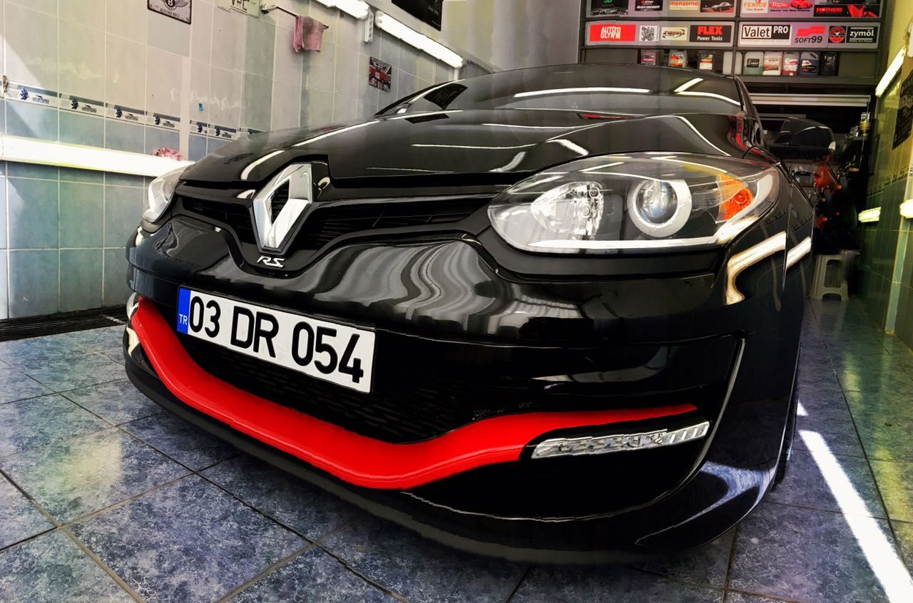

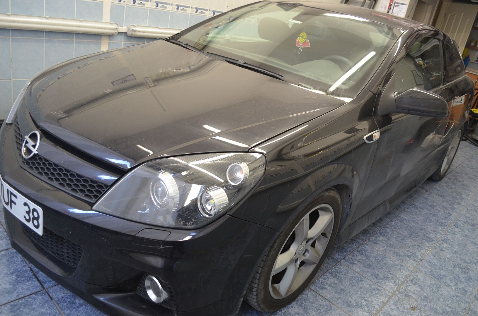

    Porsche videosundan sonra ikinci video konuğumuz Megan RS. Bu sefer dış mekan çekimi yaptık ve dozunu kaçırdık yine Tadımlık fotoğraflar ile idare edin video hazırlanıyor

    siyah astra nedir kardeşim nasıl kirlenmiş öyle eline sağlık
    7 yılın birikimi teşekkür ederim

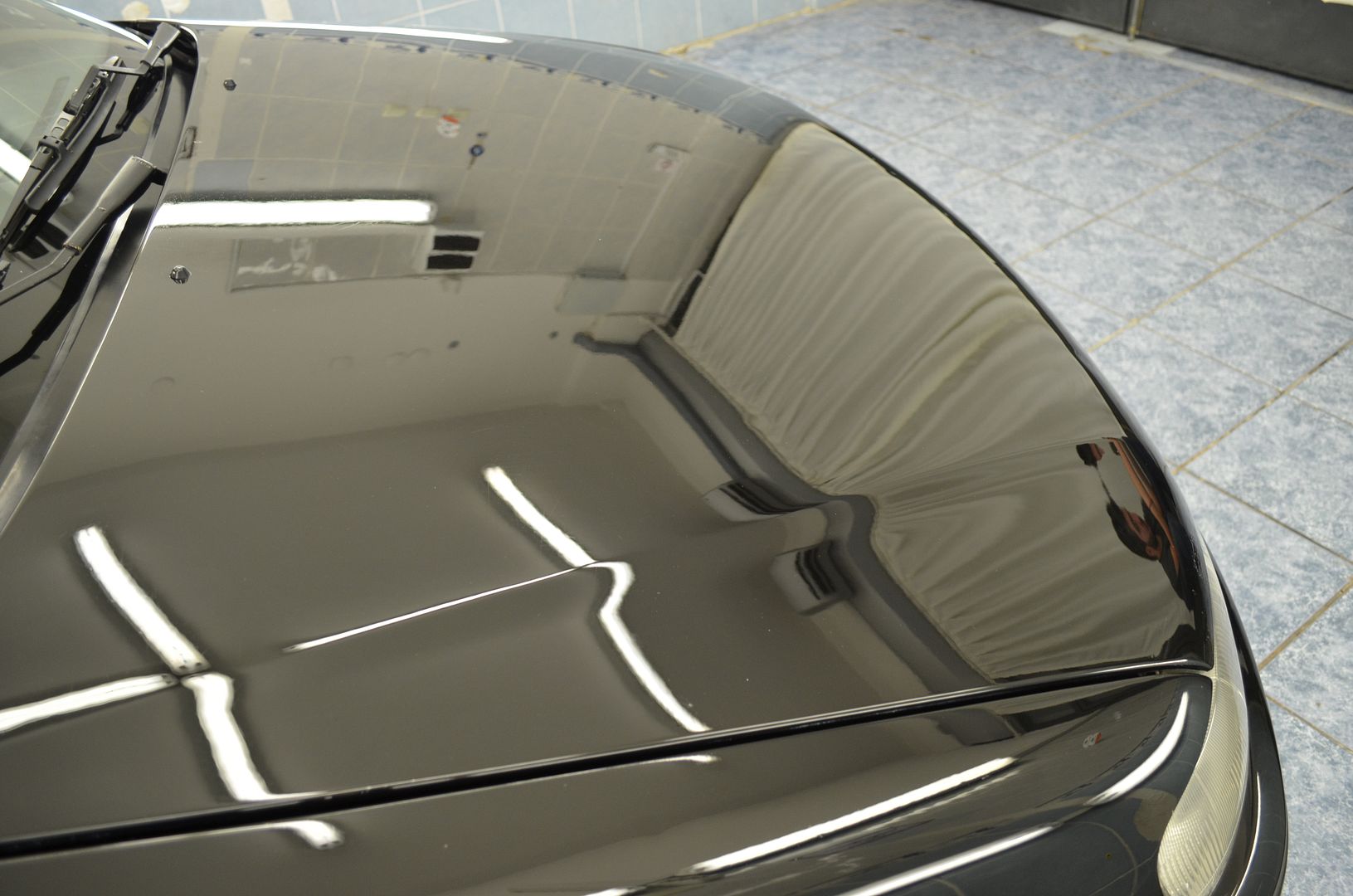

    Yeni uygulamayı paylaşmadan önce ufak bir ön gösterim
    Hardcoregaraj Peugeot 106 Gti Tavan Paneli Boya Duzeltme - YouTube

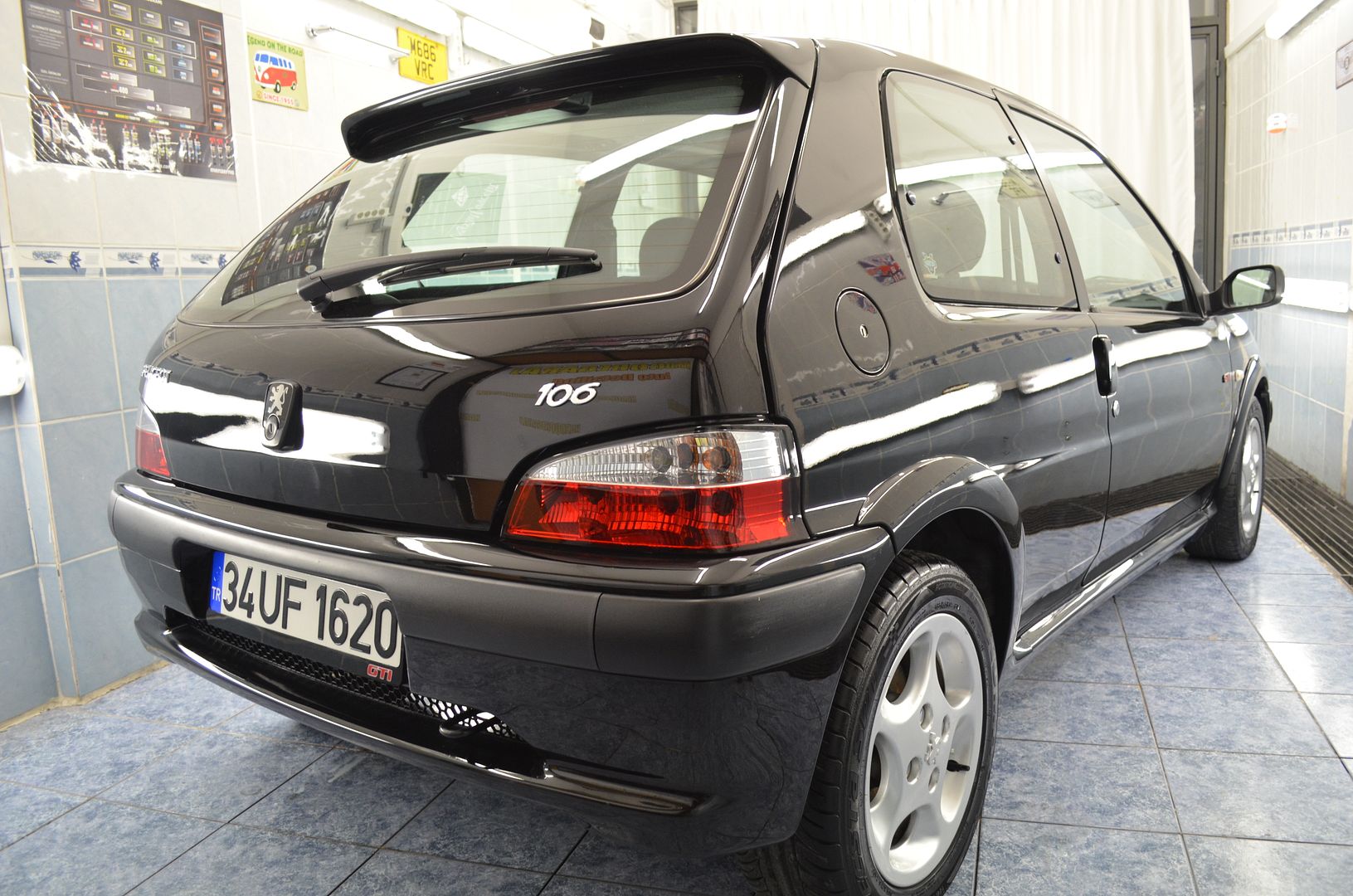

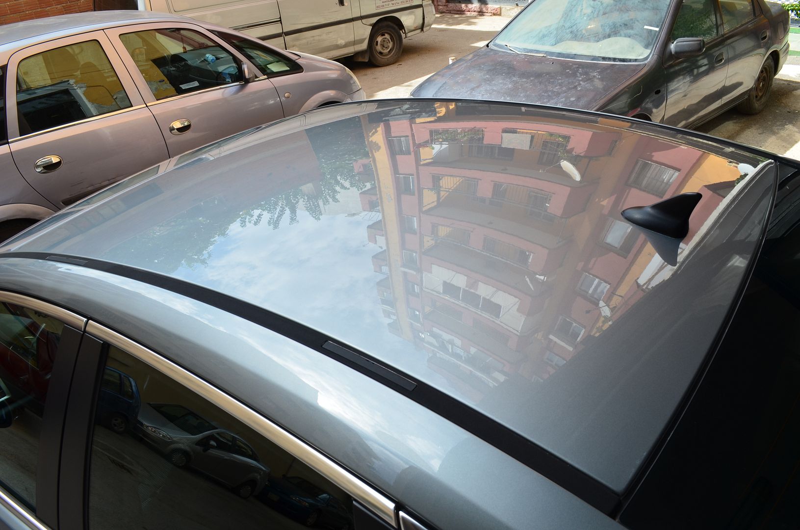

  15. #927
    2.955

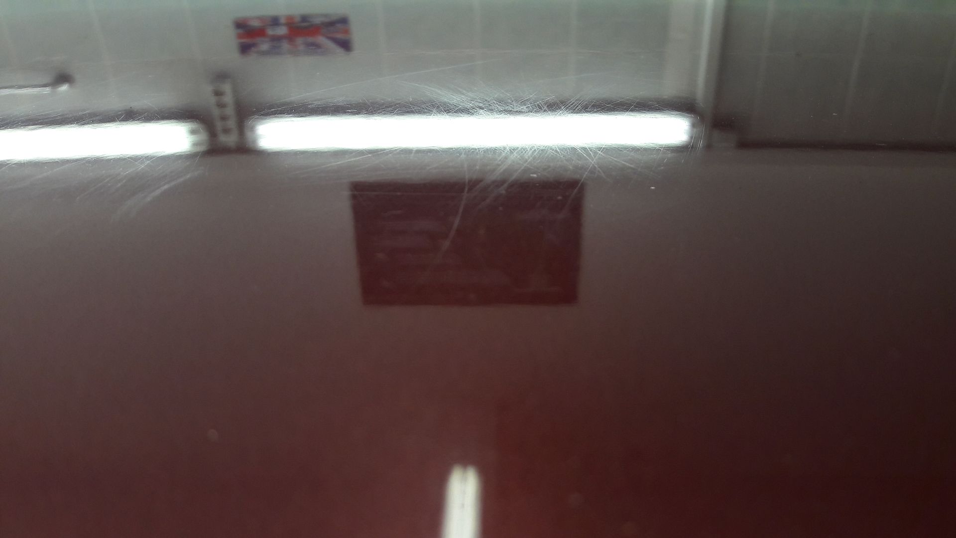

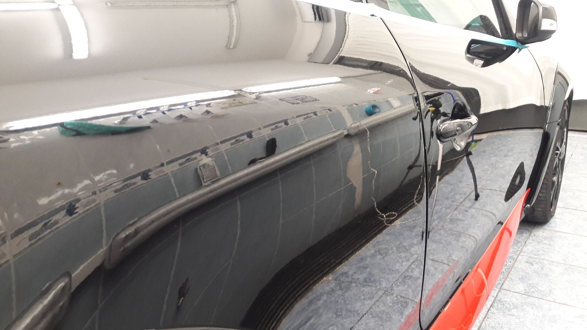

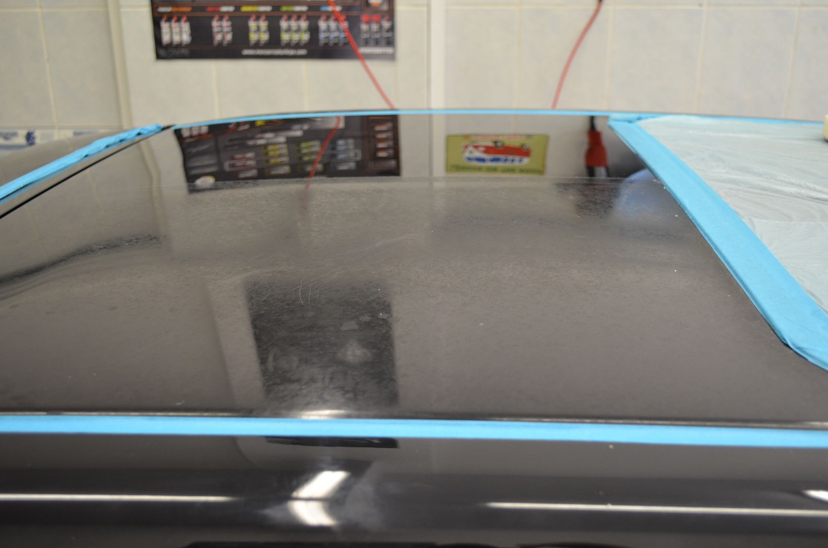

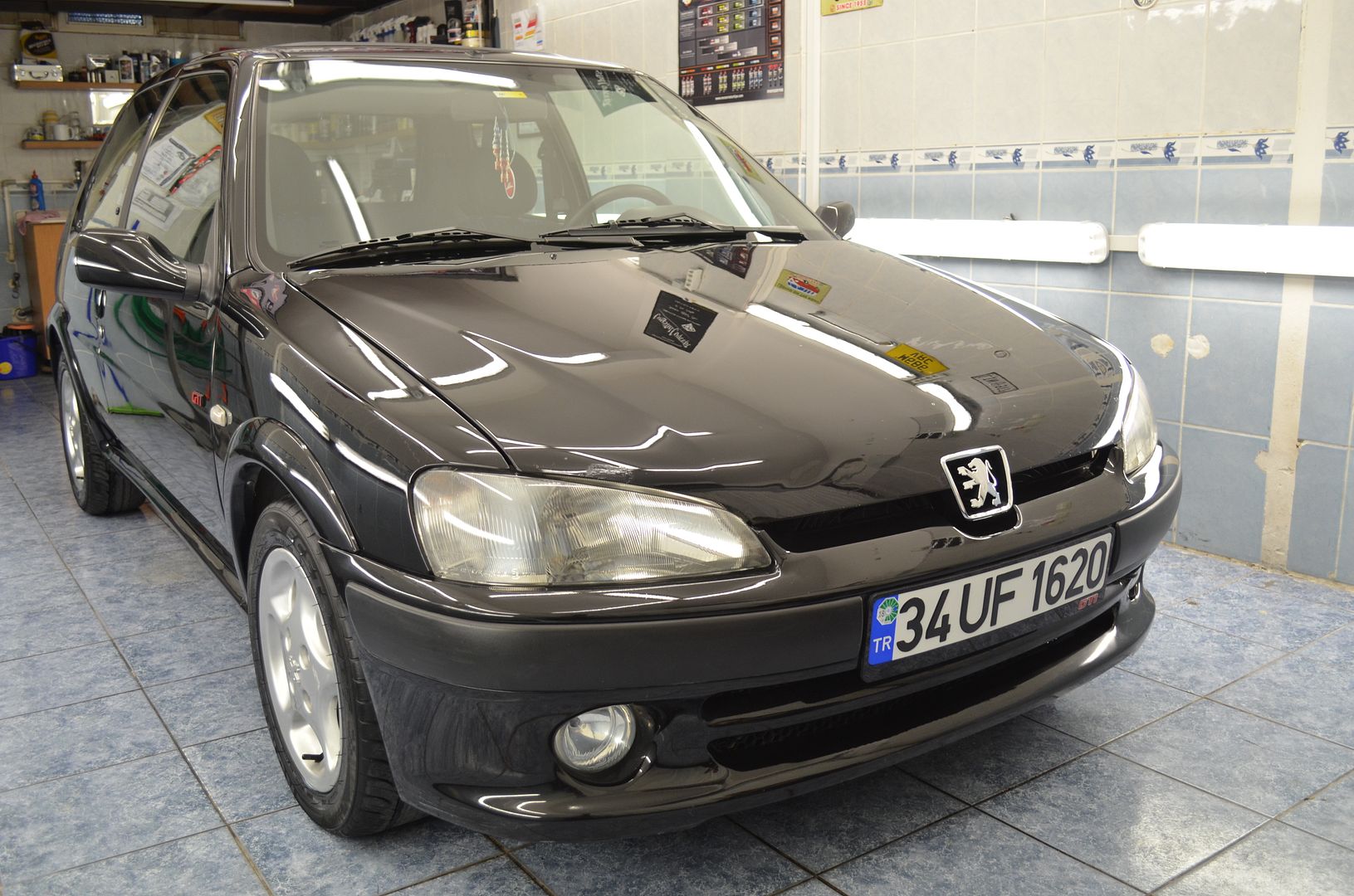

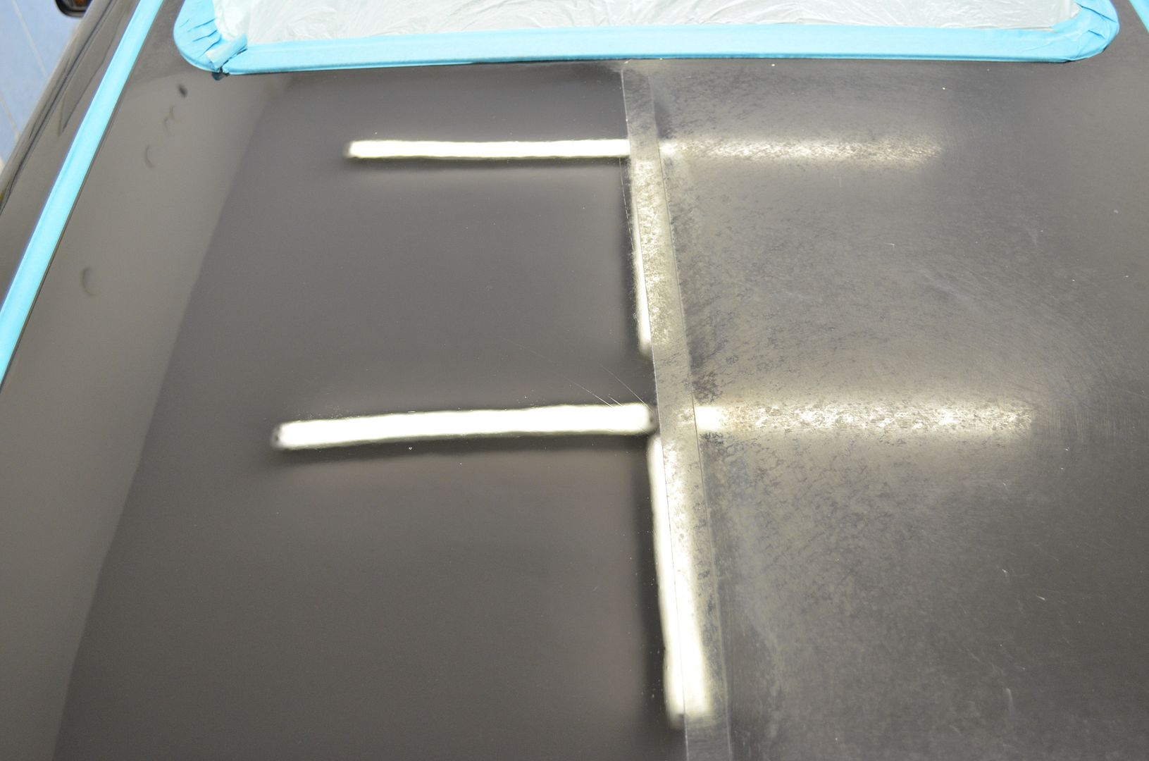

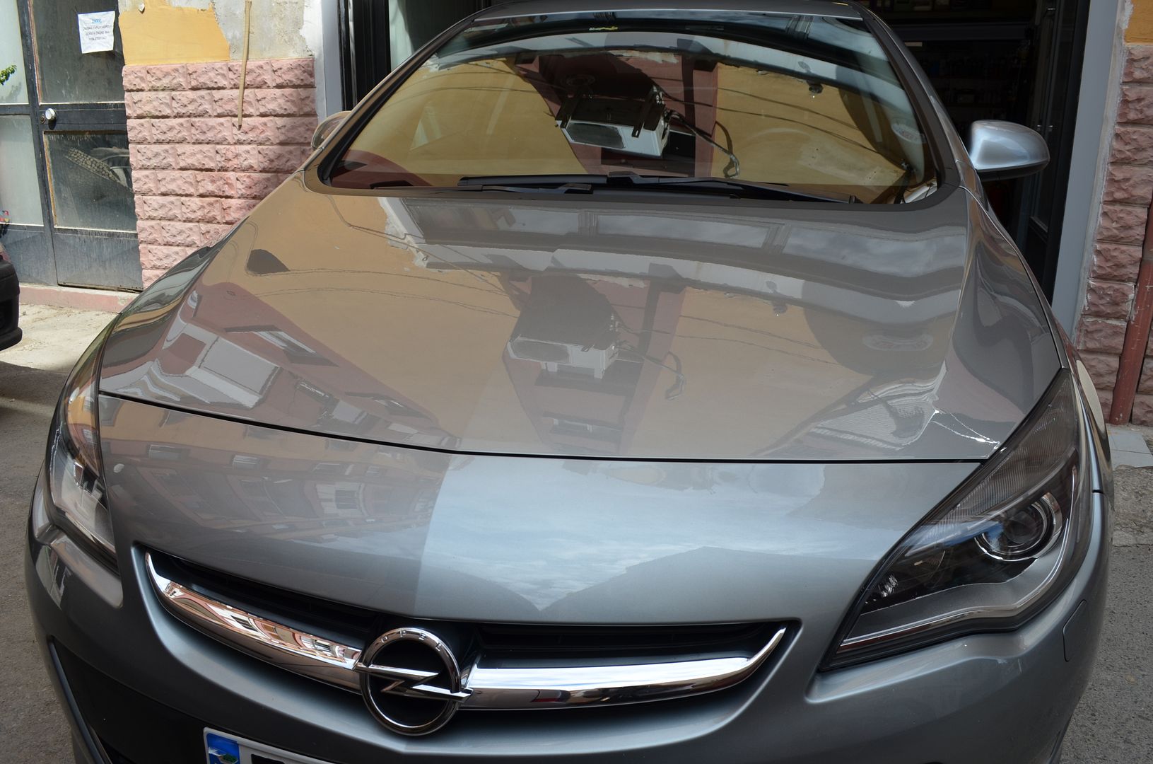

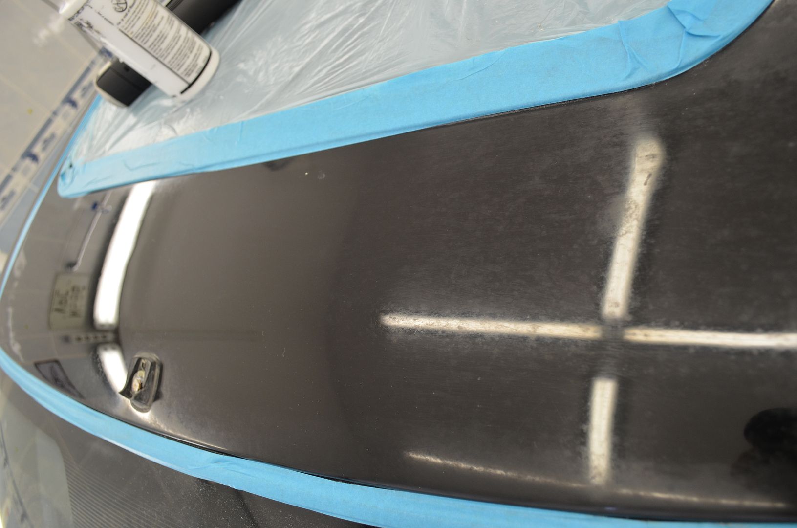

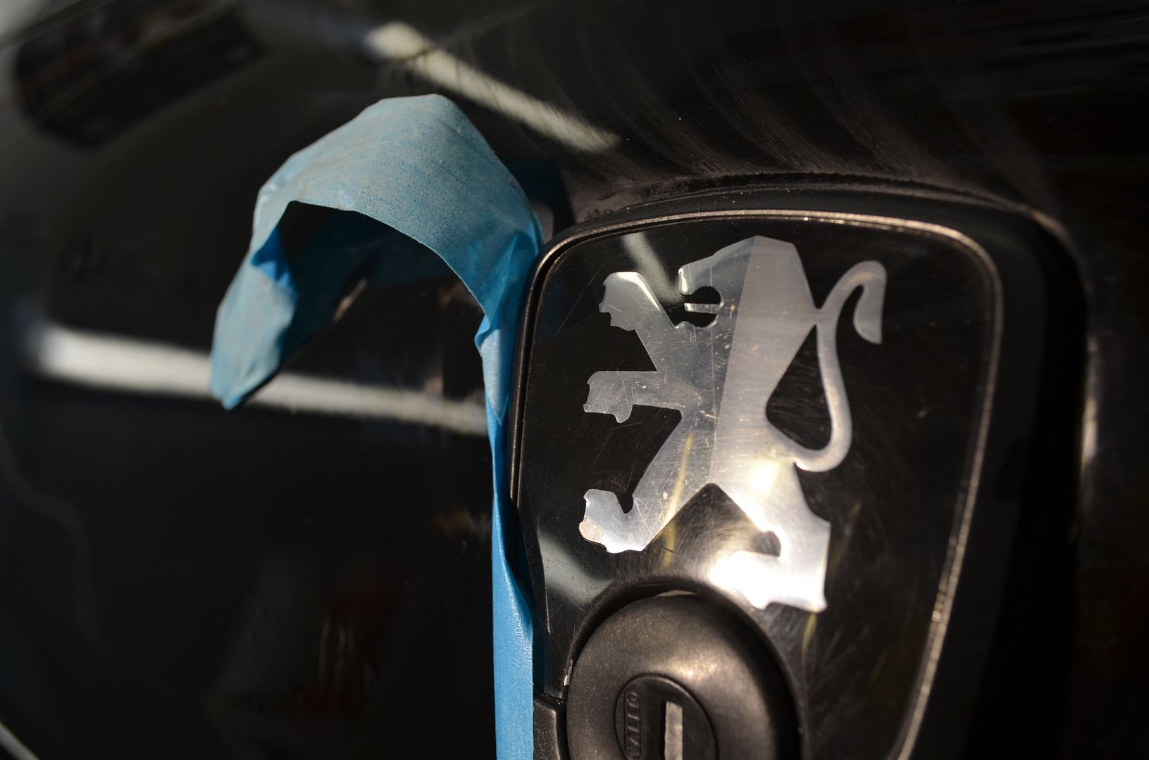

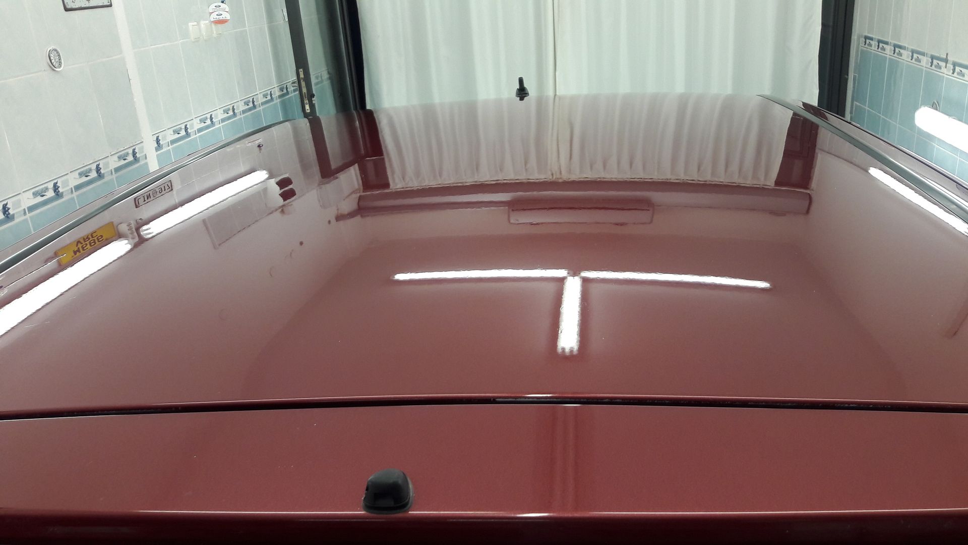

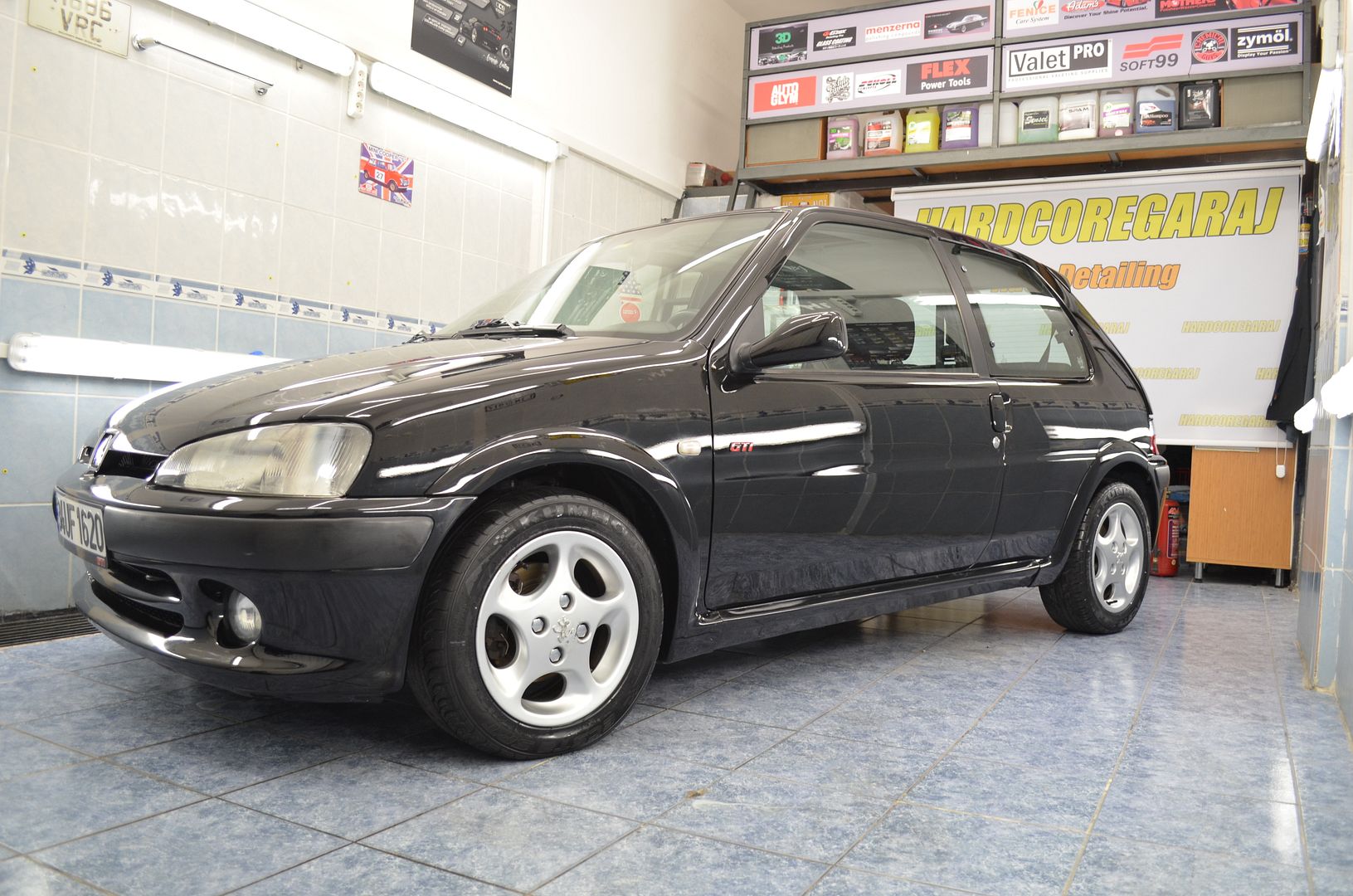

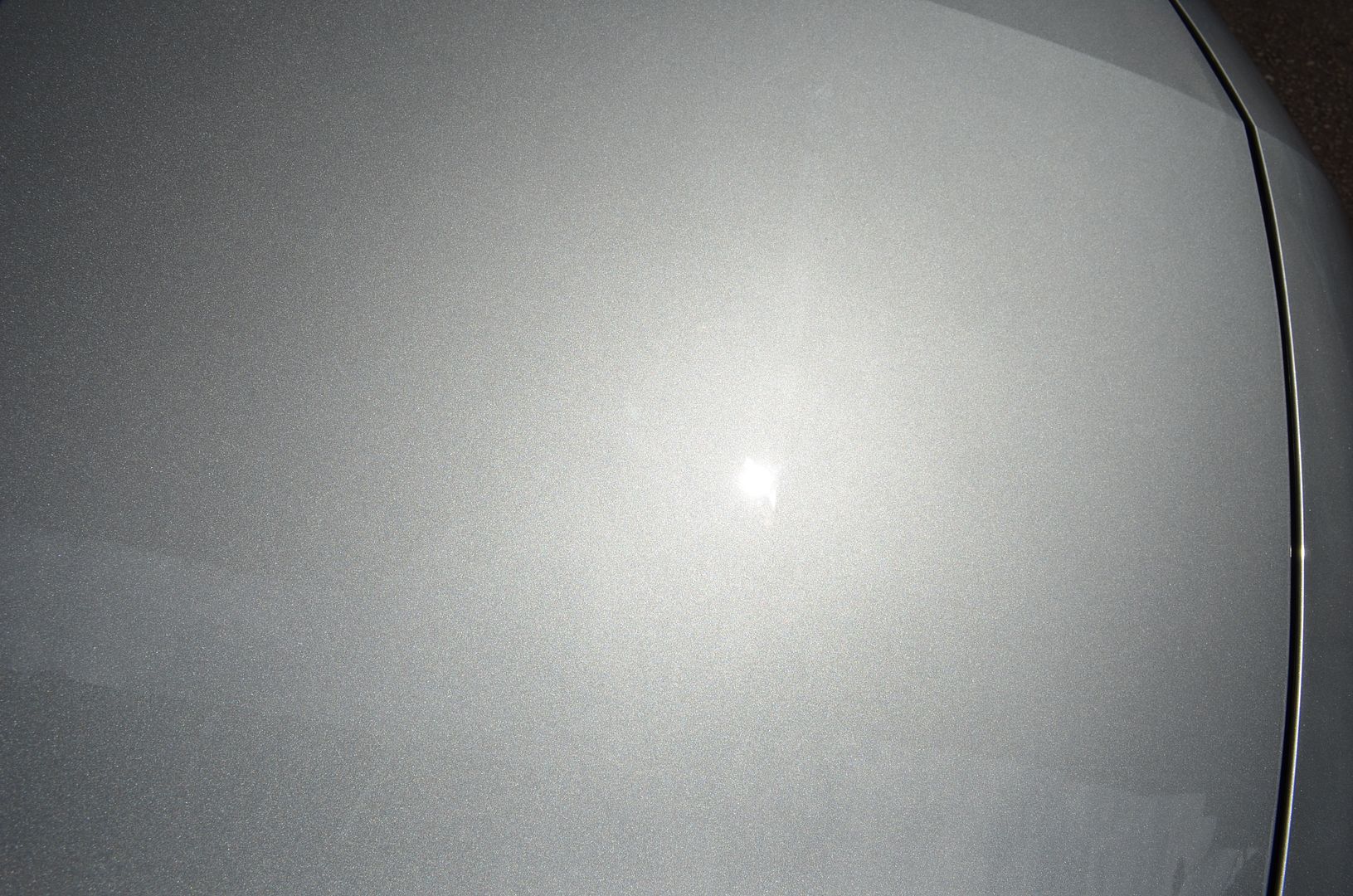

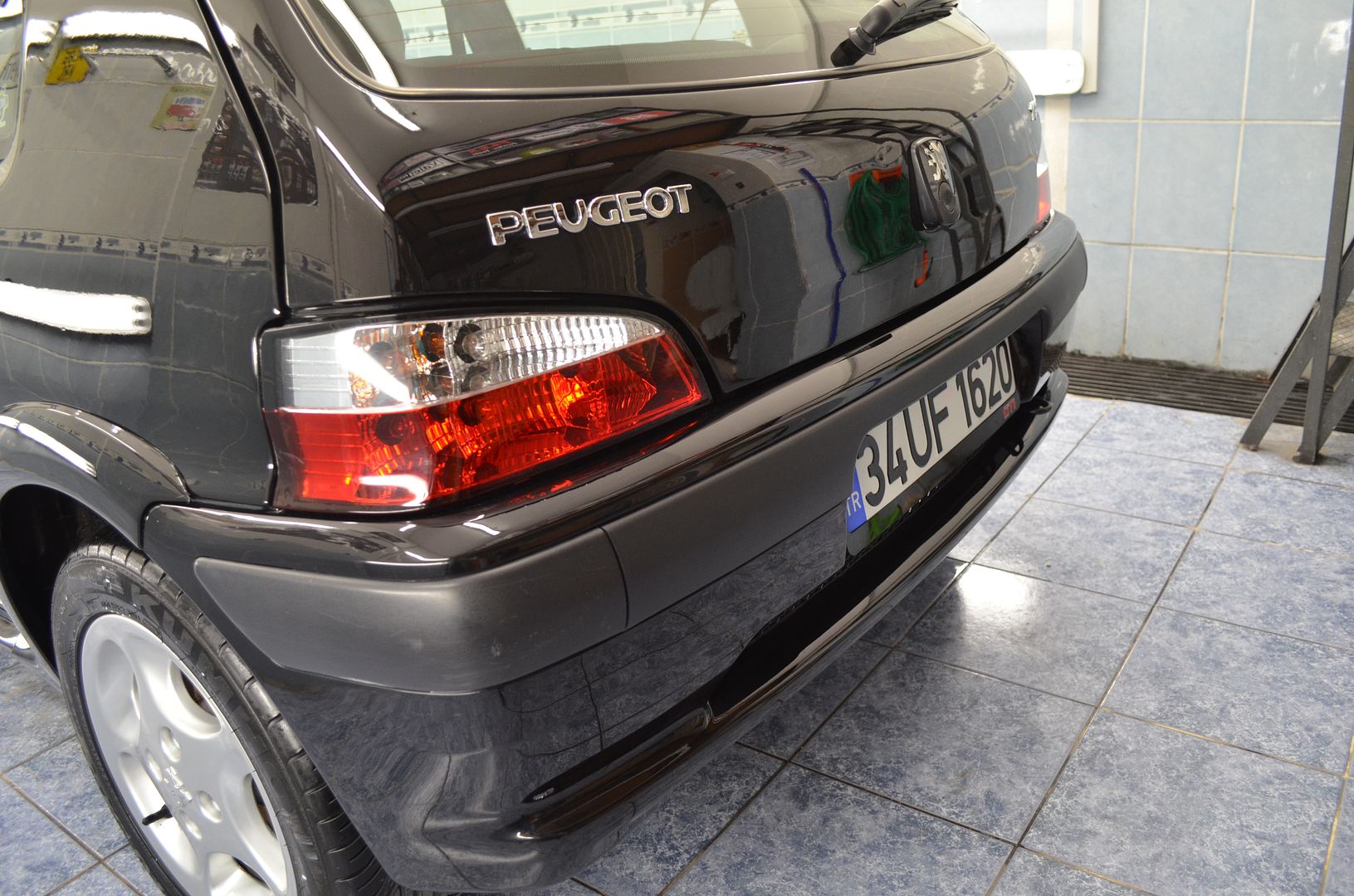

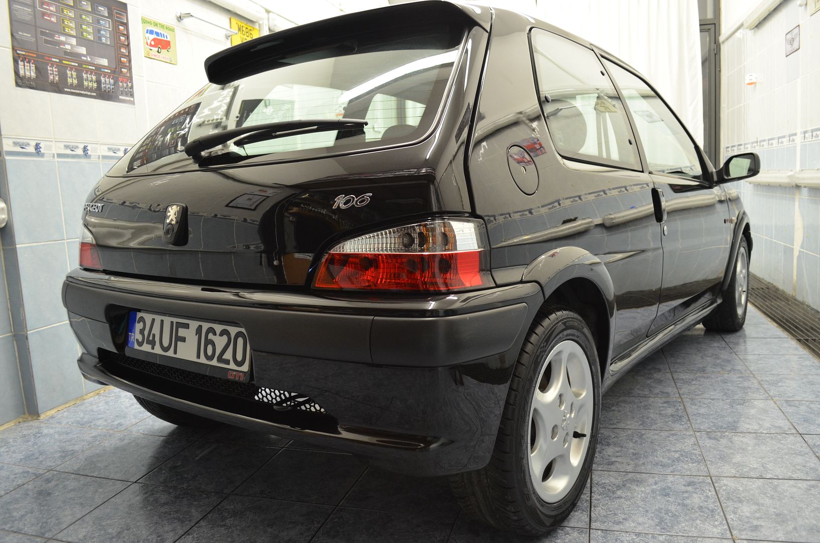

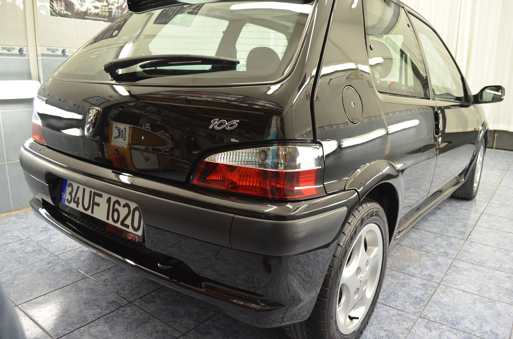

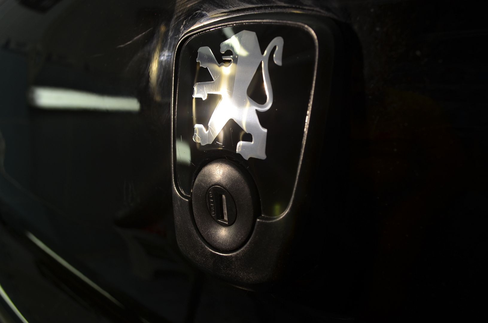

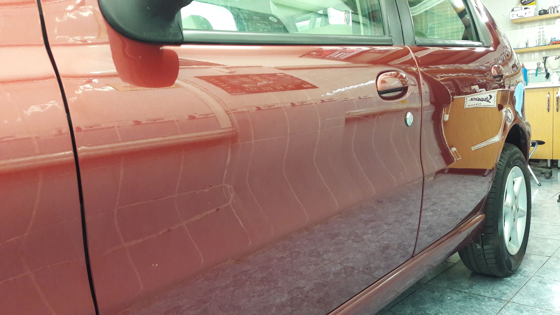

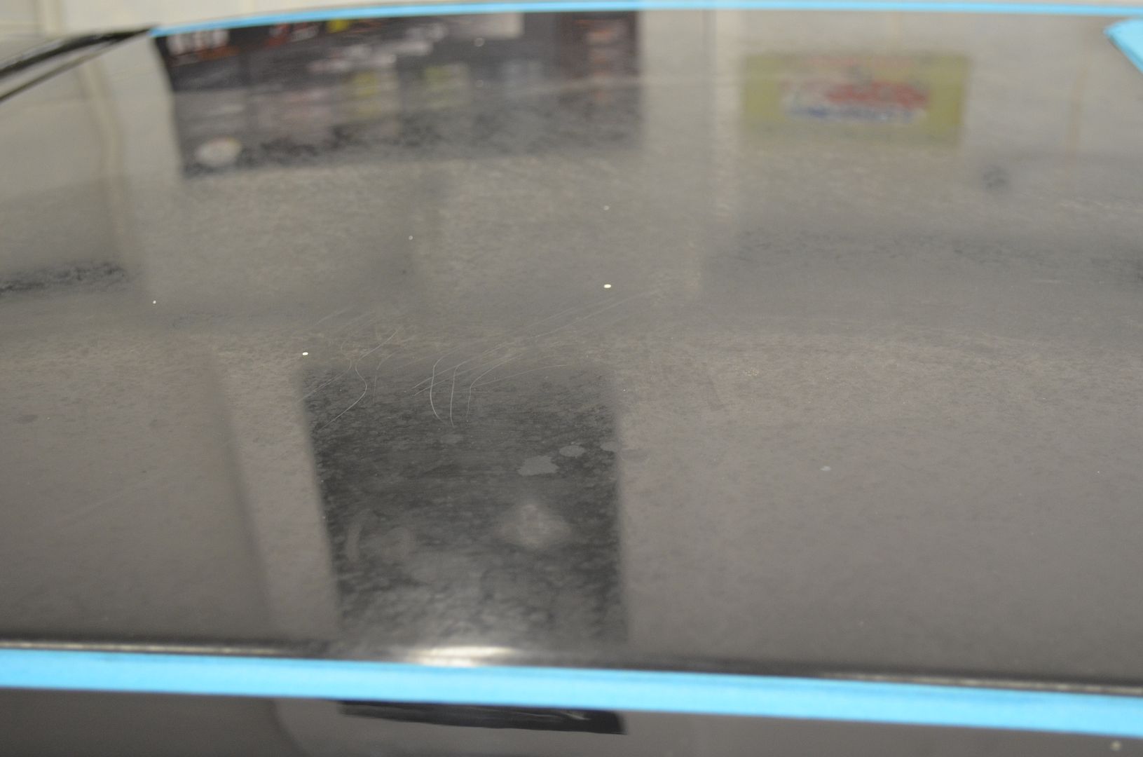

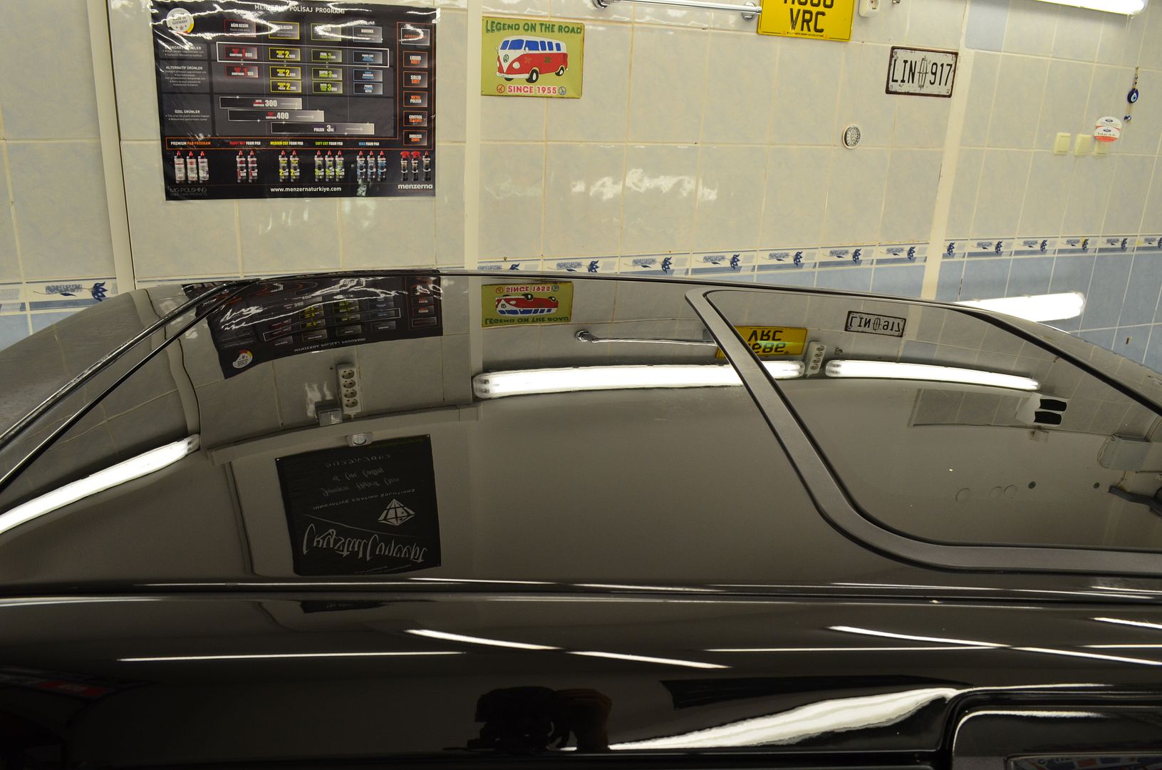

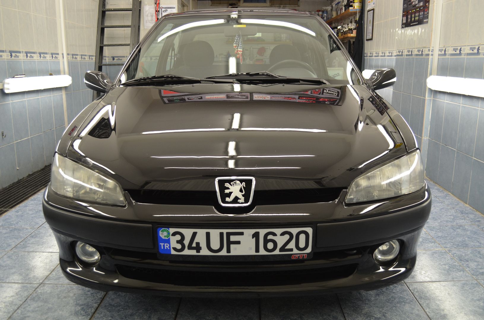

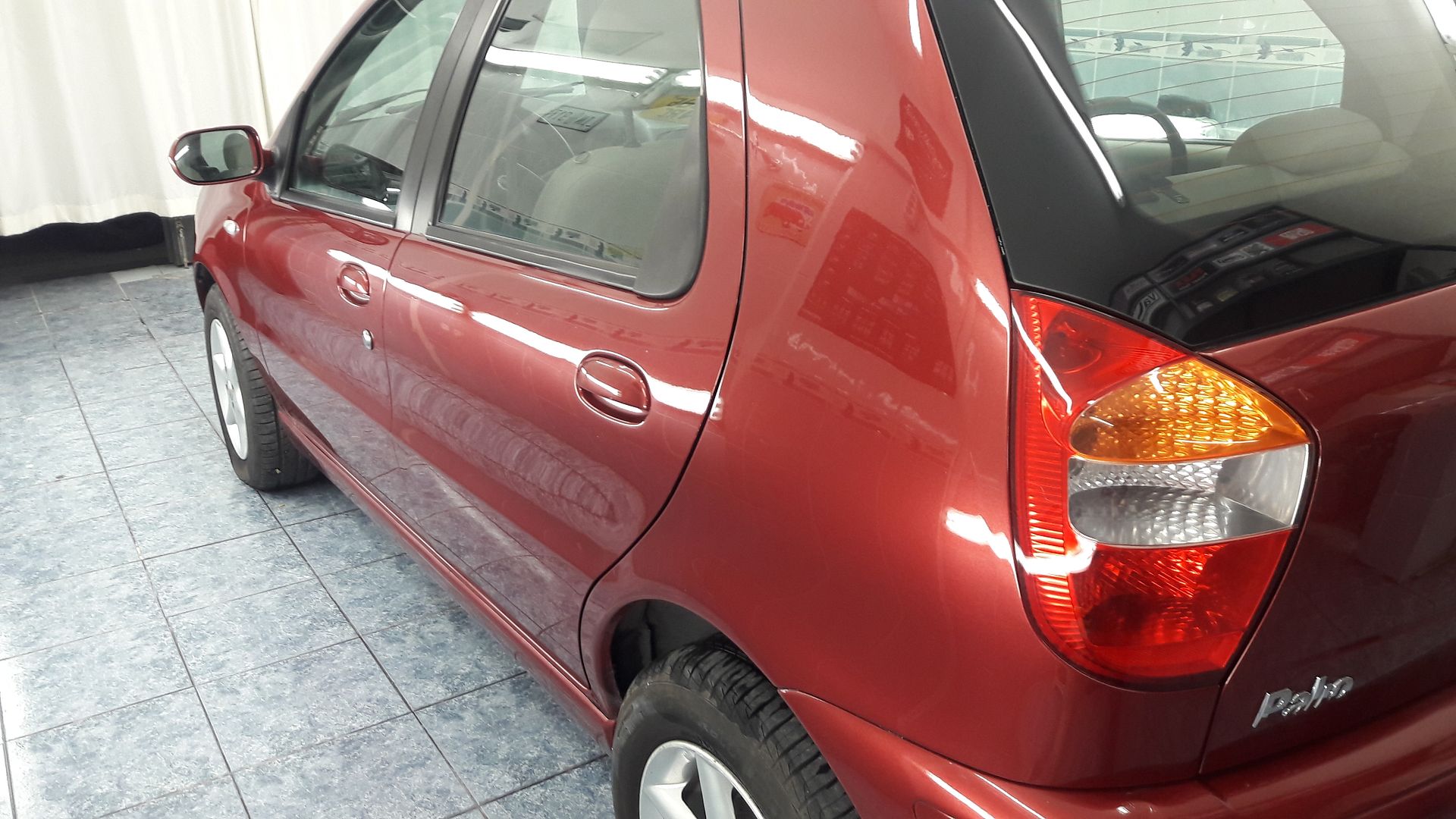

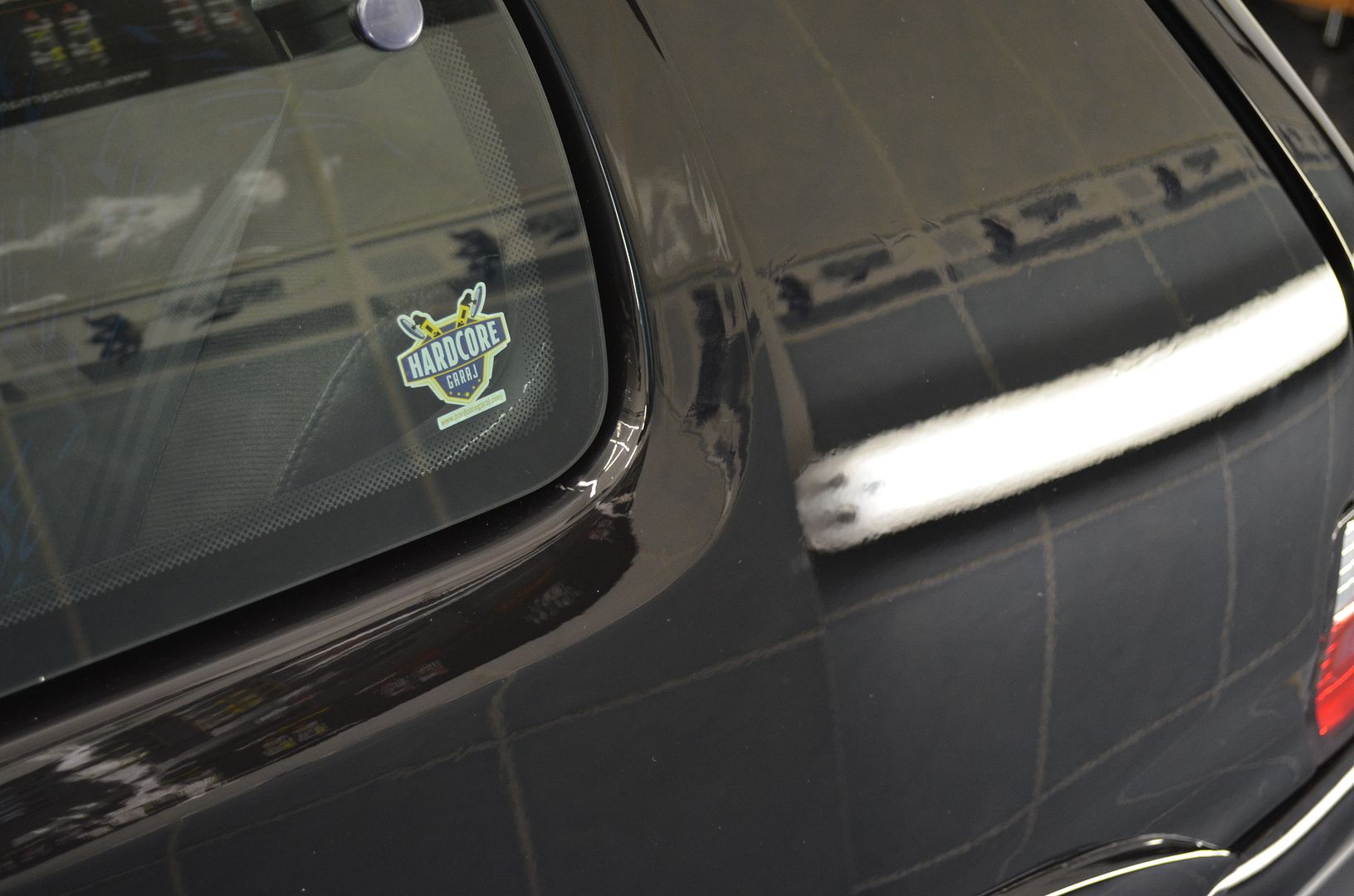

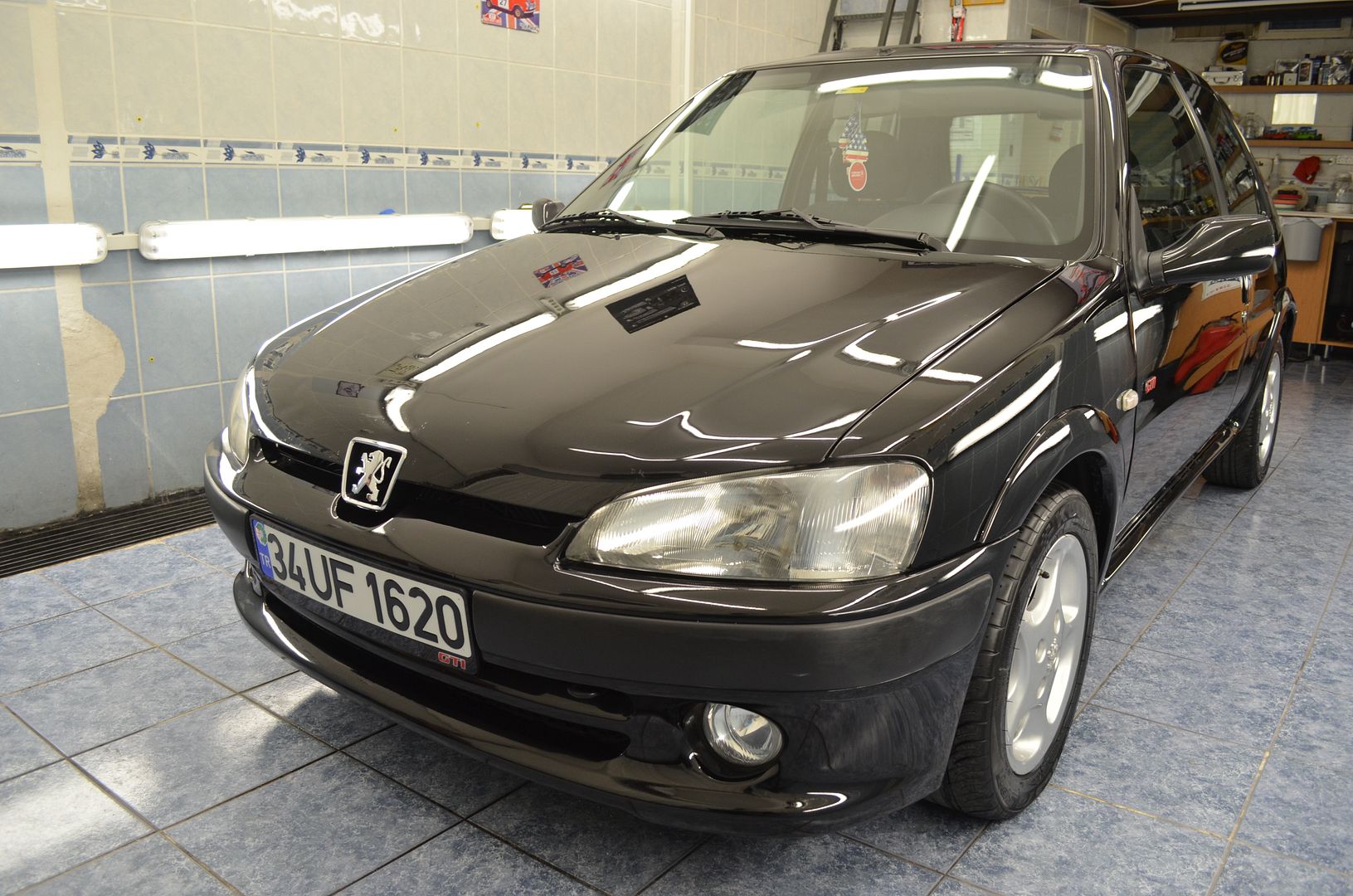

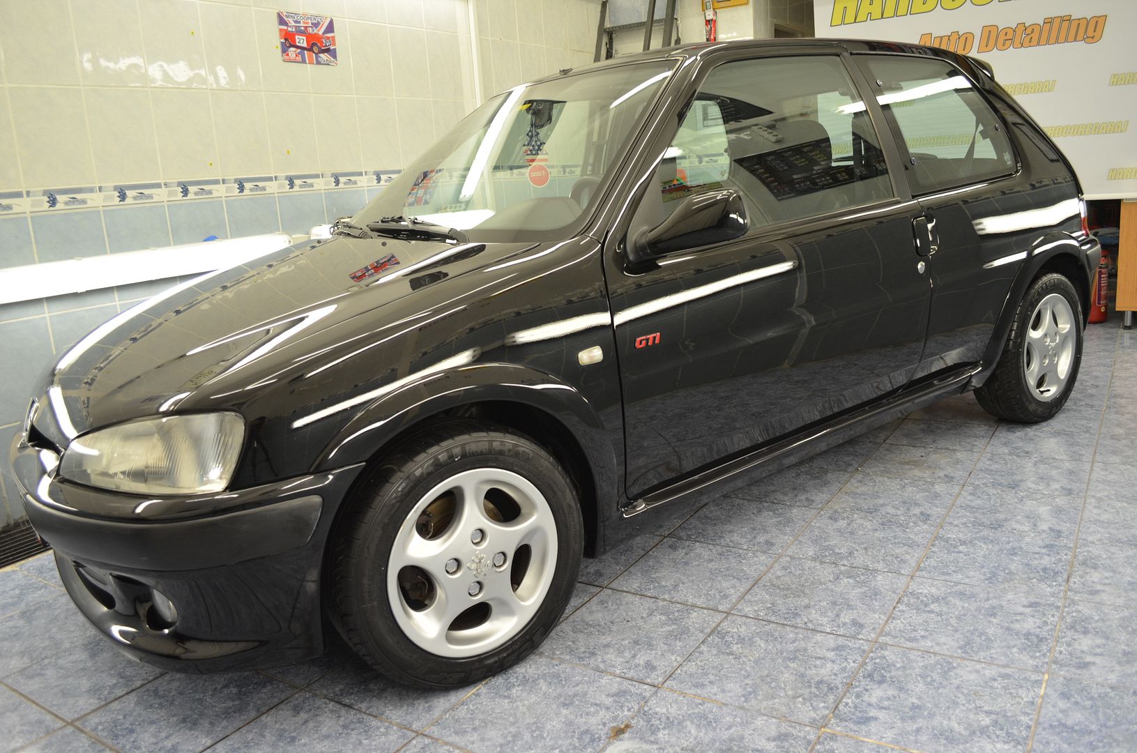

    Boyası bakımsız kalmış bir küçük 106 GTİ varmış. Elimden geldiğince toparlamaya çalıştım.

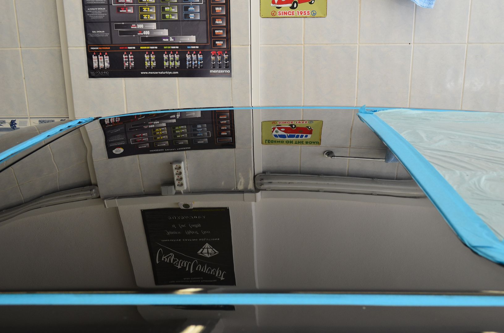

    Yıkama kil ardından bitik tavan paneli ile başlıyorum.
    50/50
    Kaputta vernik kalmamış ayrı konu bende sadece parlaklığını arttırmak için uğraştım hardcore giremedim

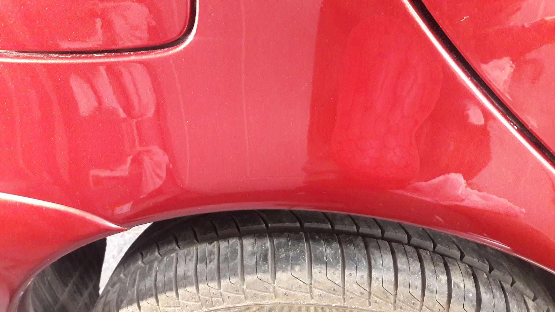

    Çamurluktan öncesi sonrası,
  16. #928
    2.955

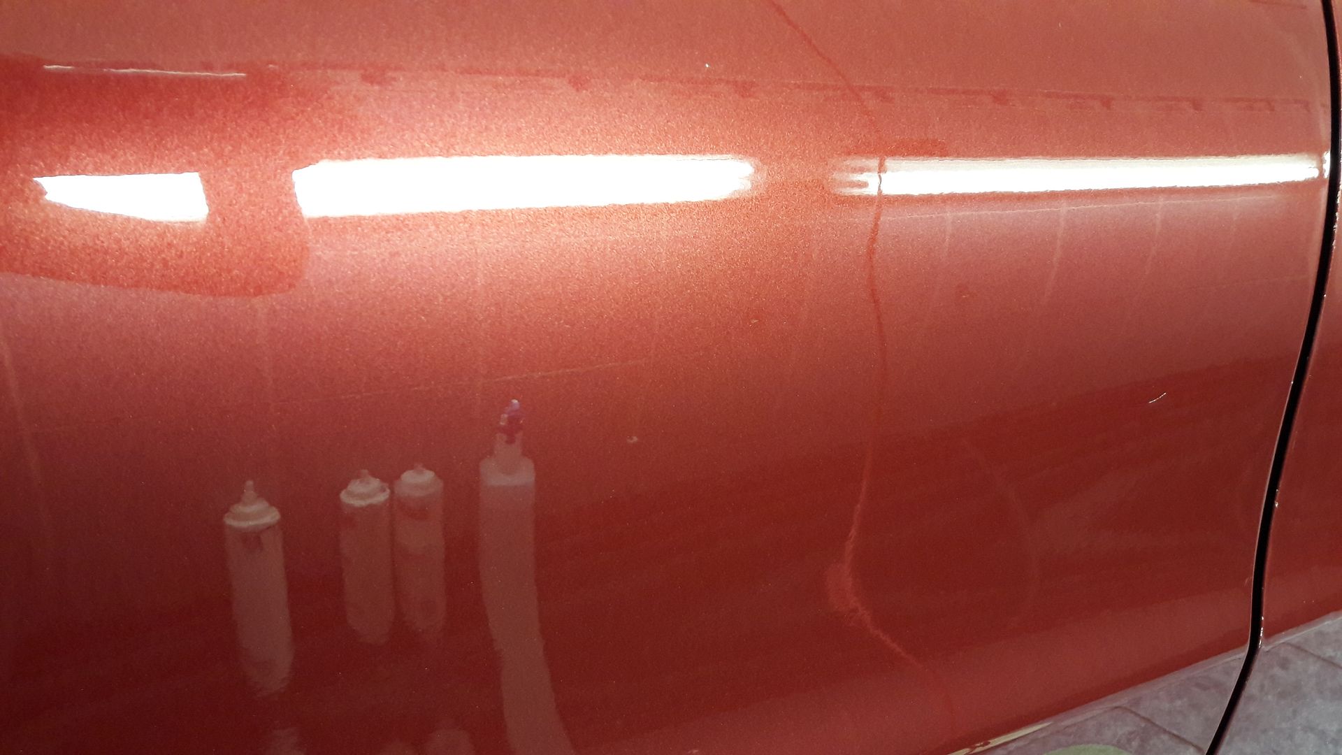

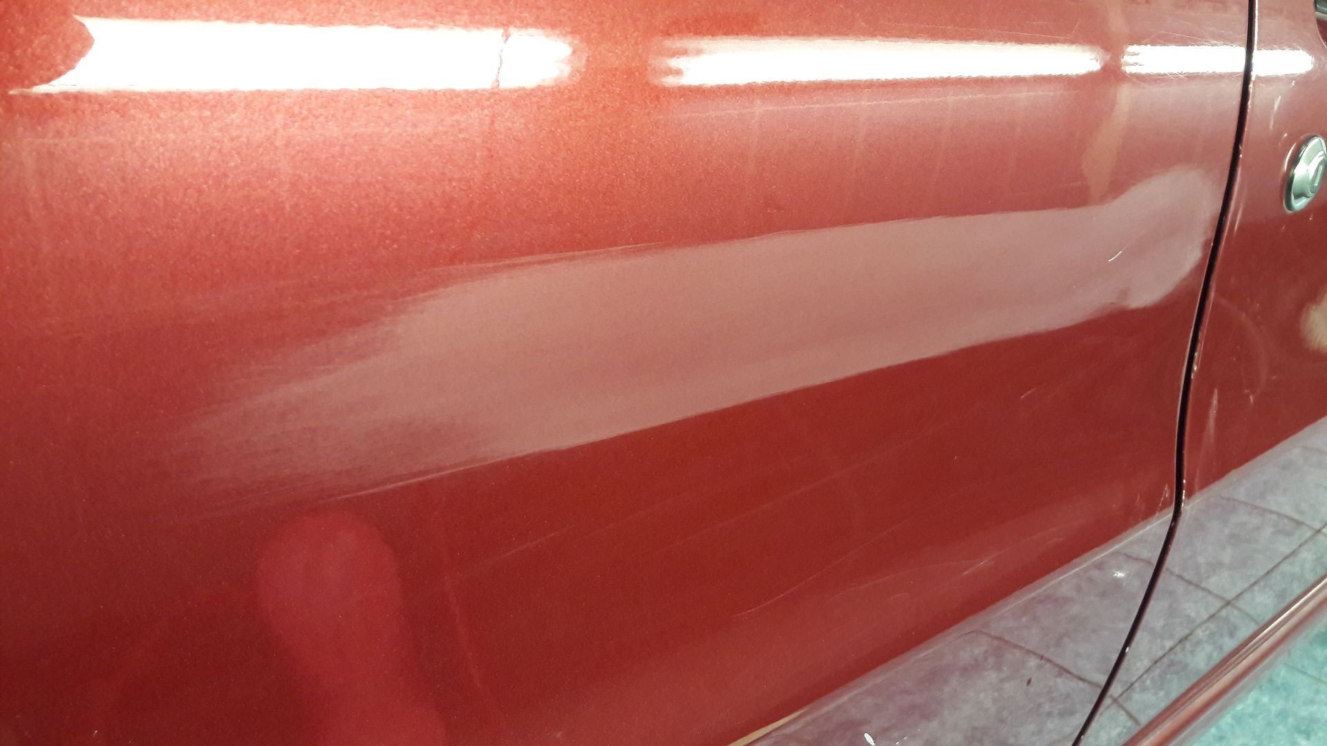

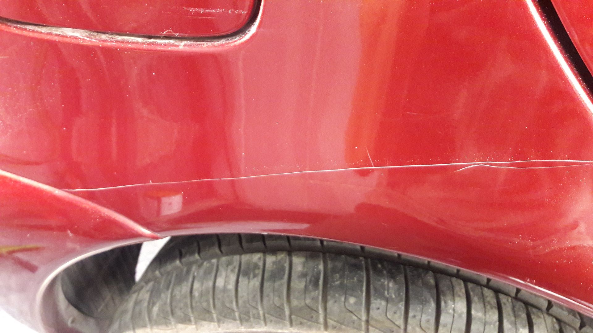

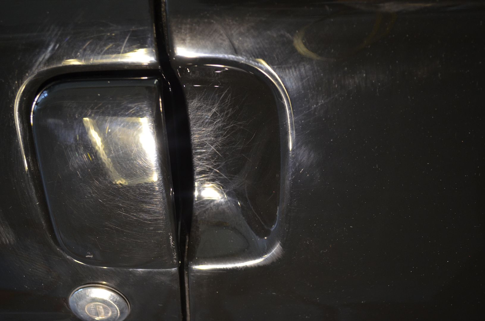

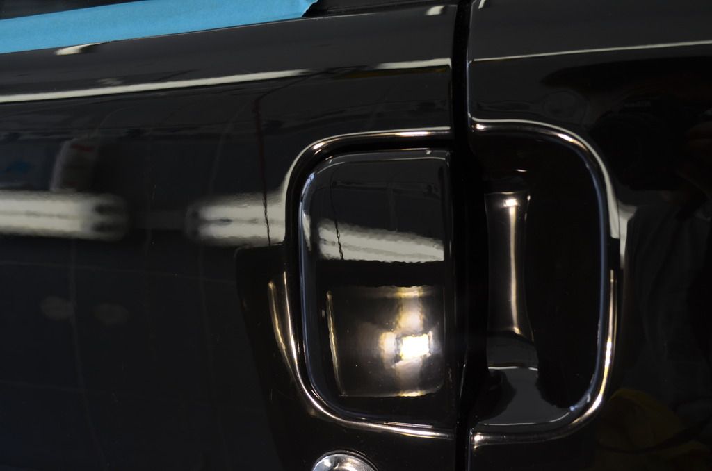

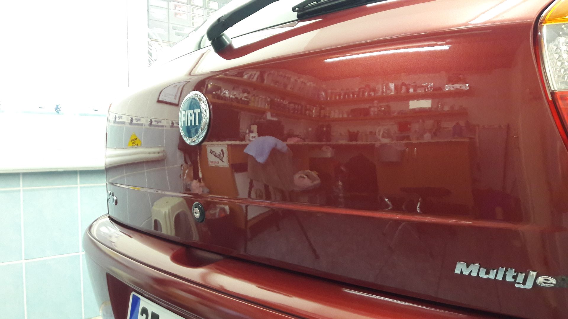

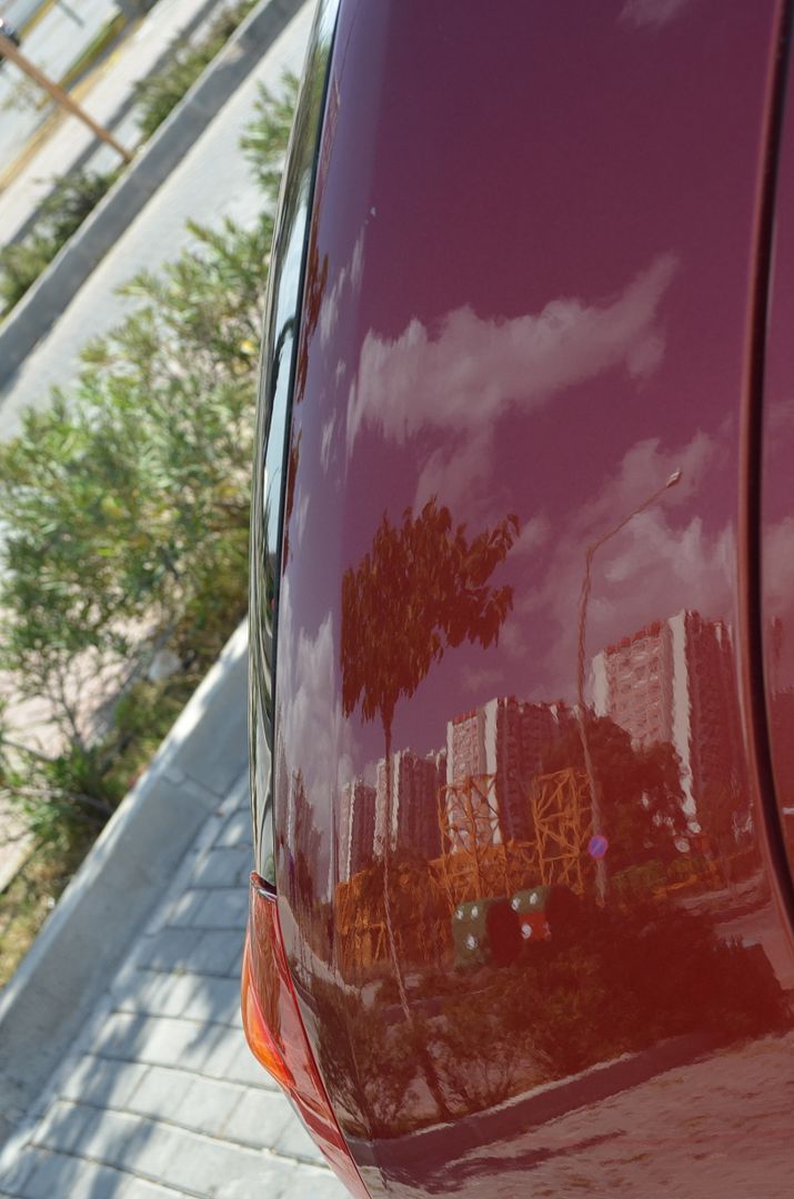

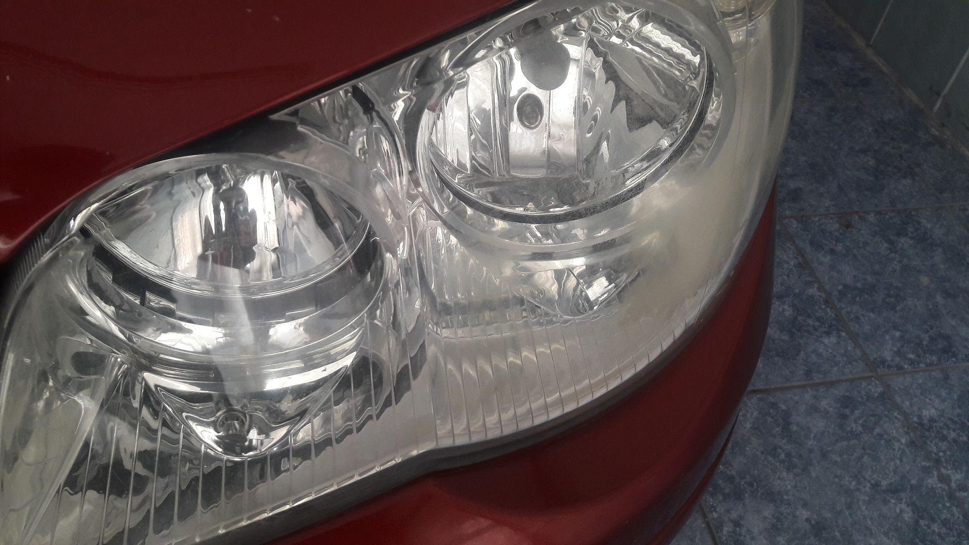

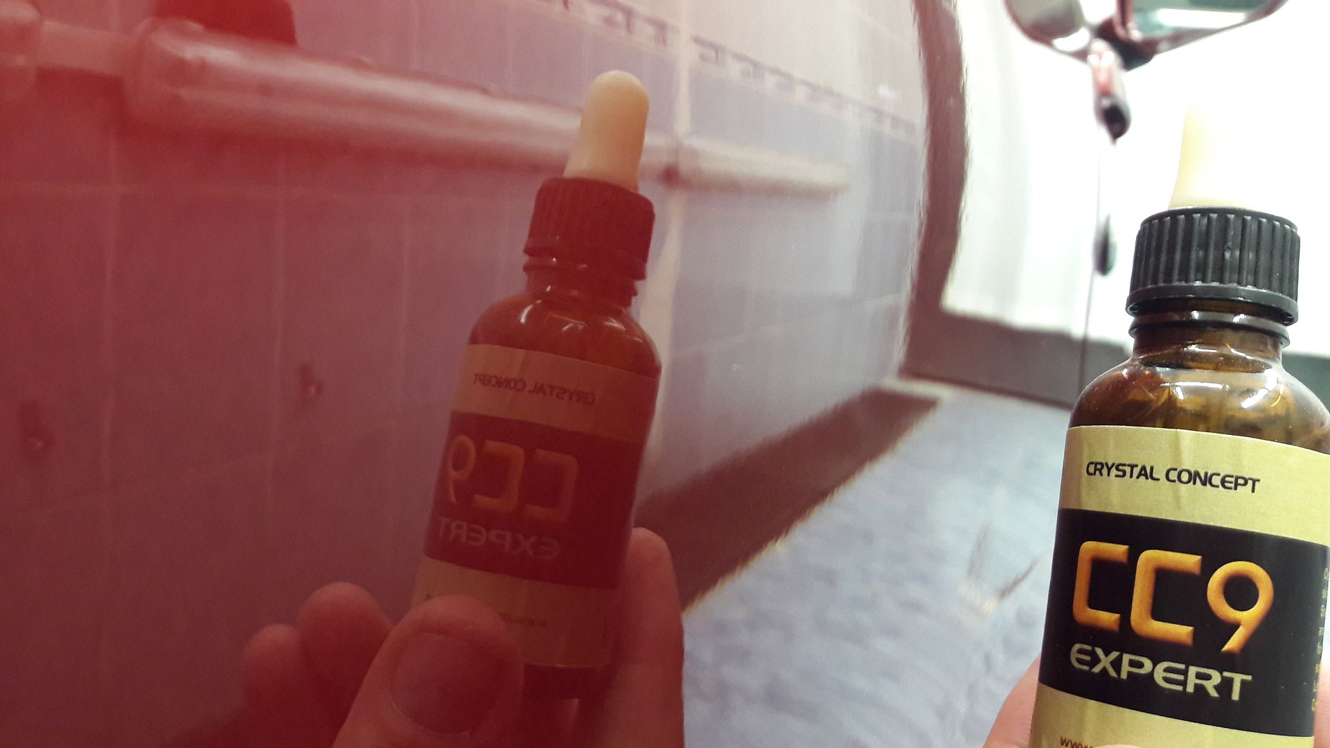

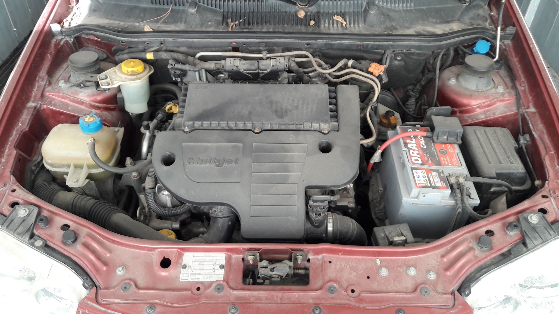

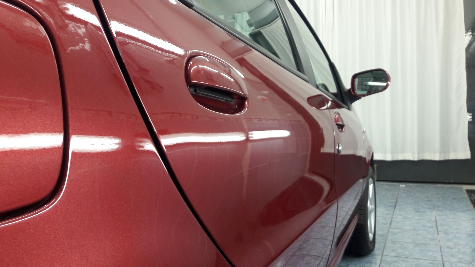

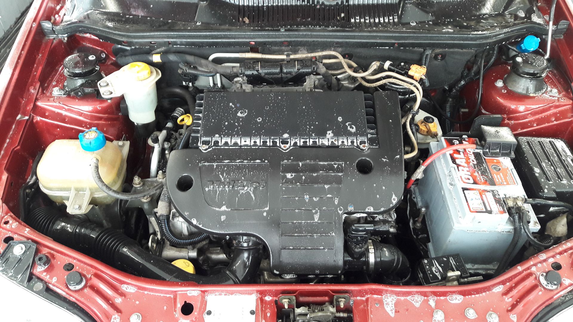

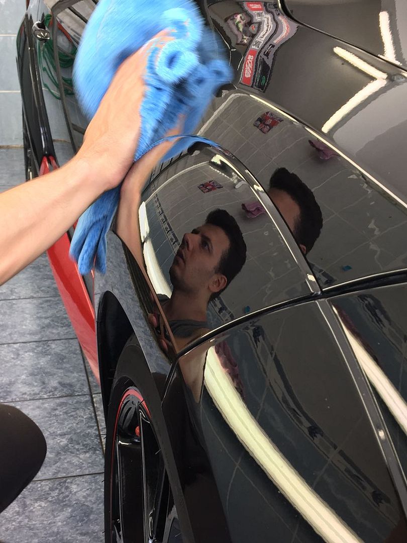

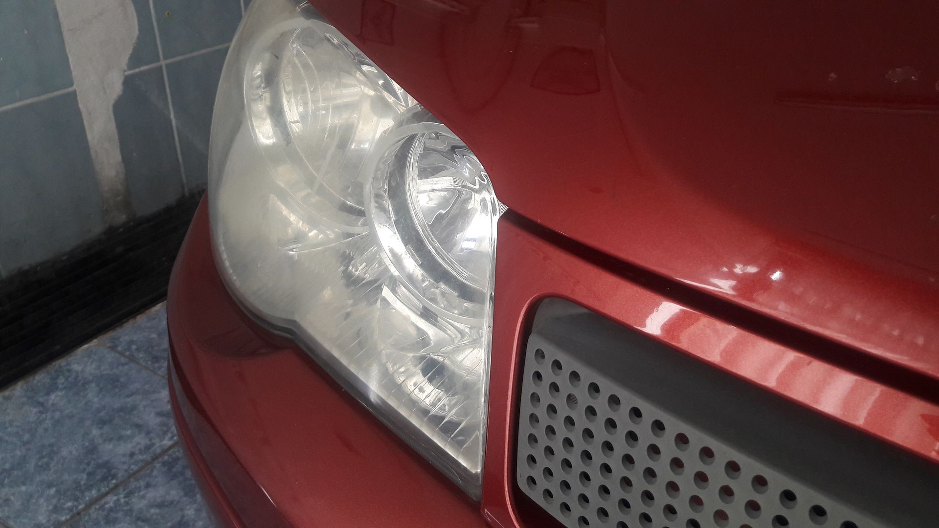

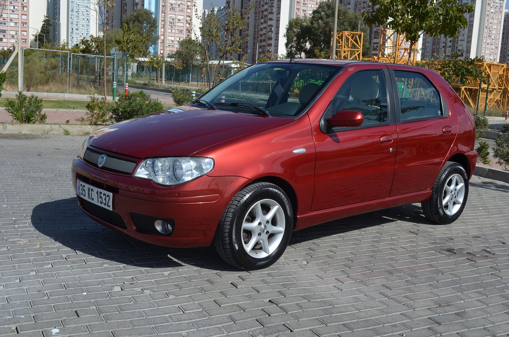

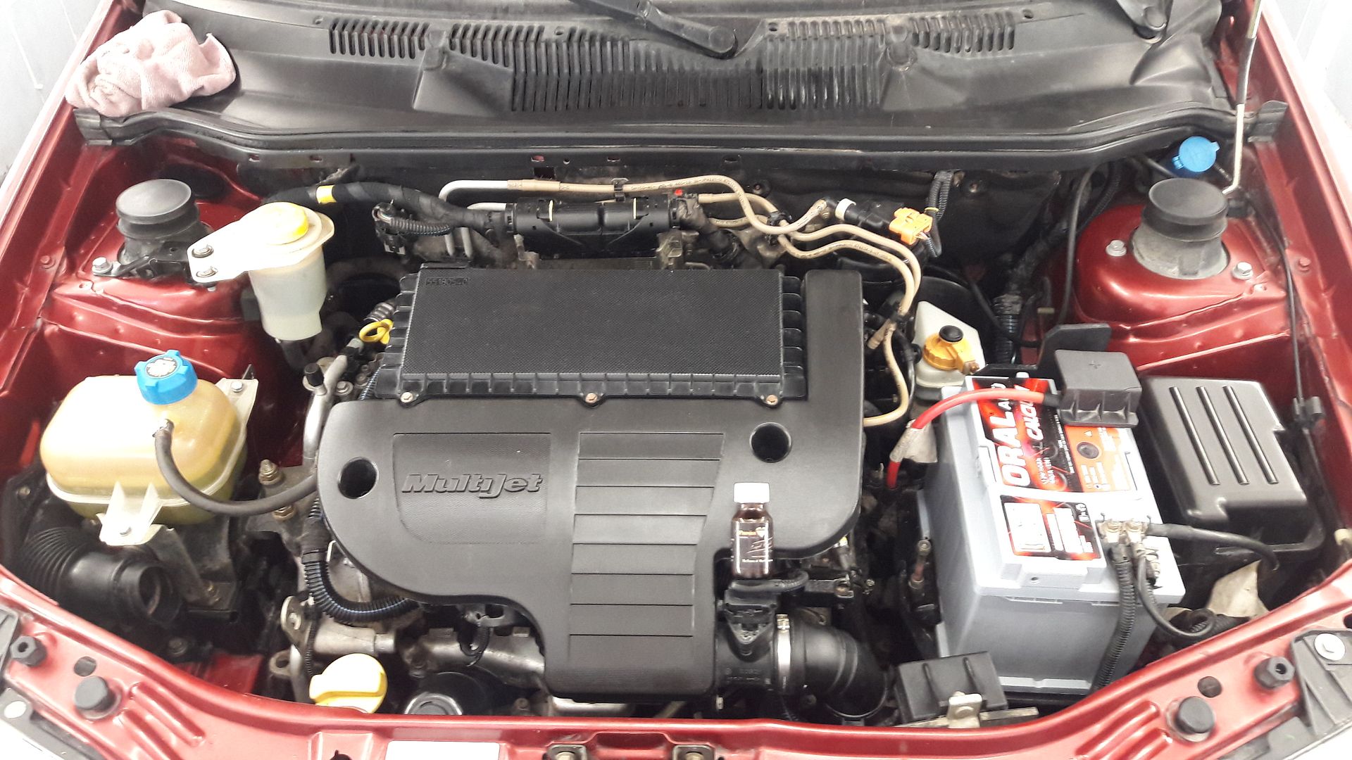

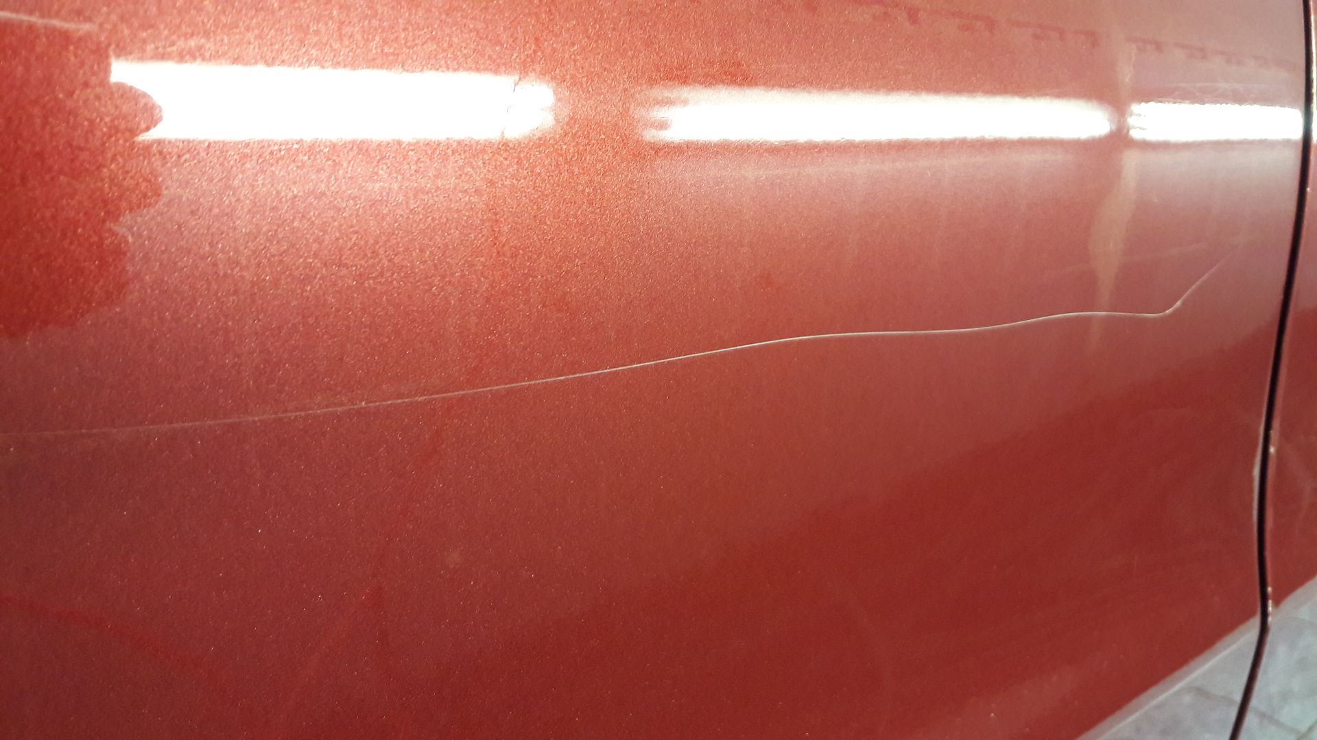

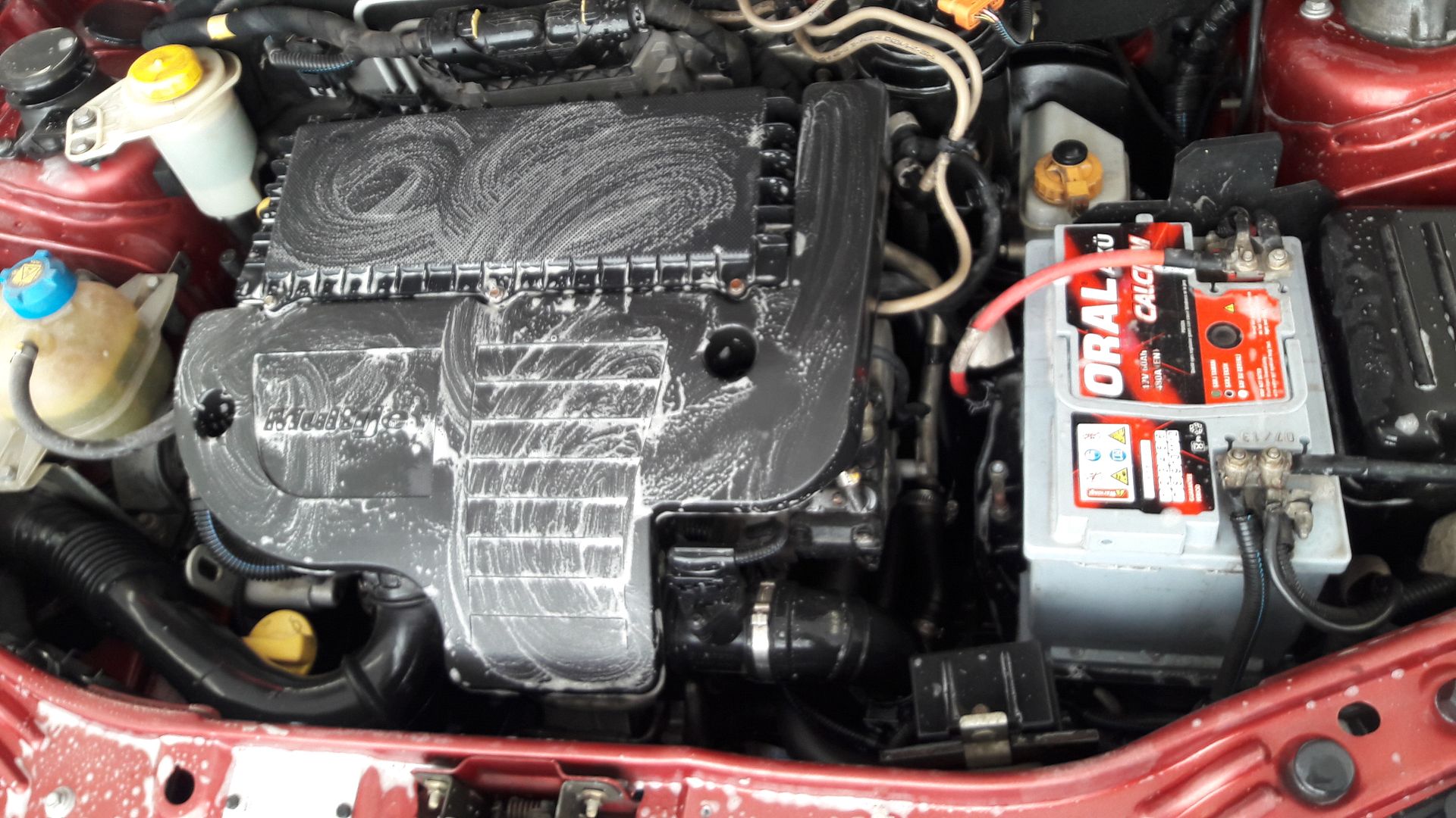

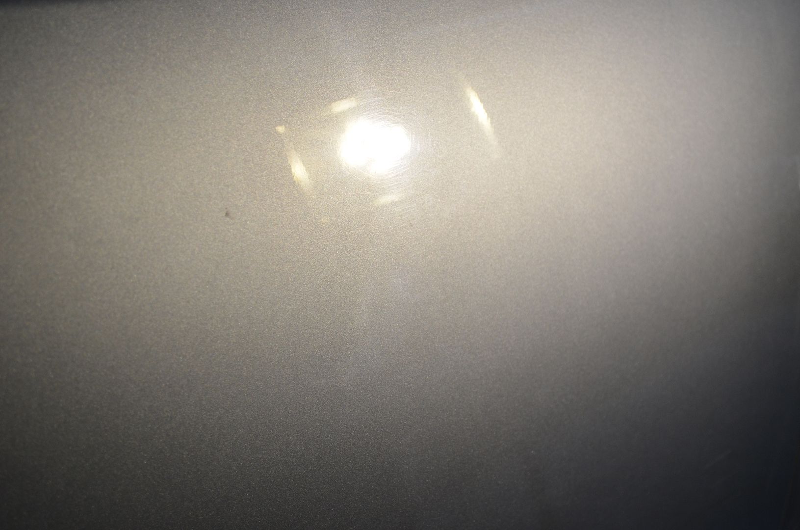

    Terzi yaklaşık iki yıldır aracına bakamıyordu. Sonra baktı detaycının aracı böyle olmaz başladı kendi söküğünü dikmeye

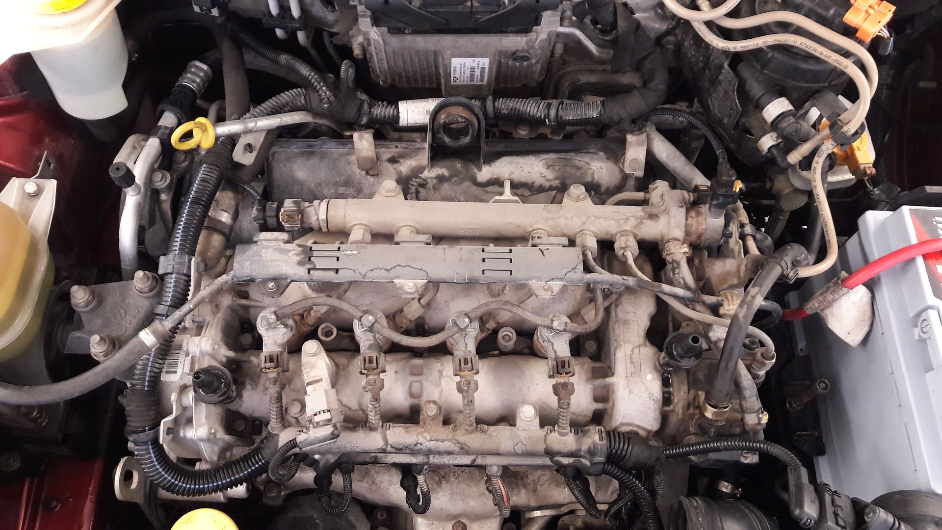

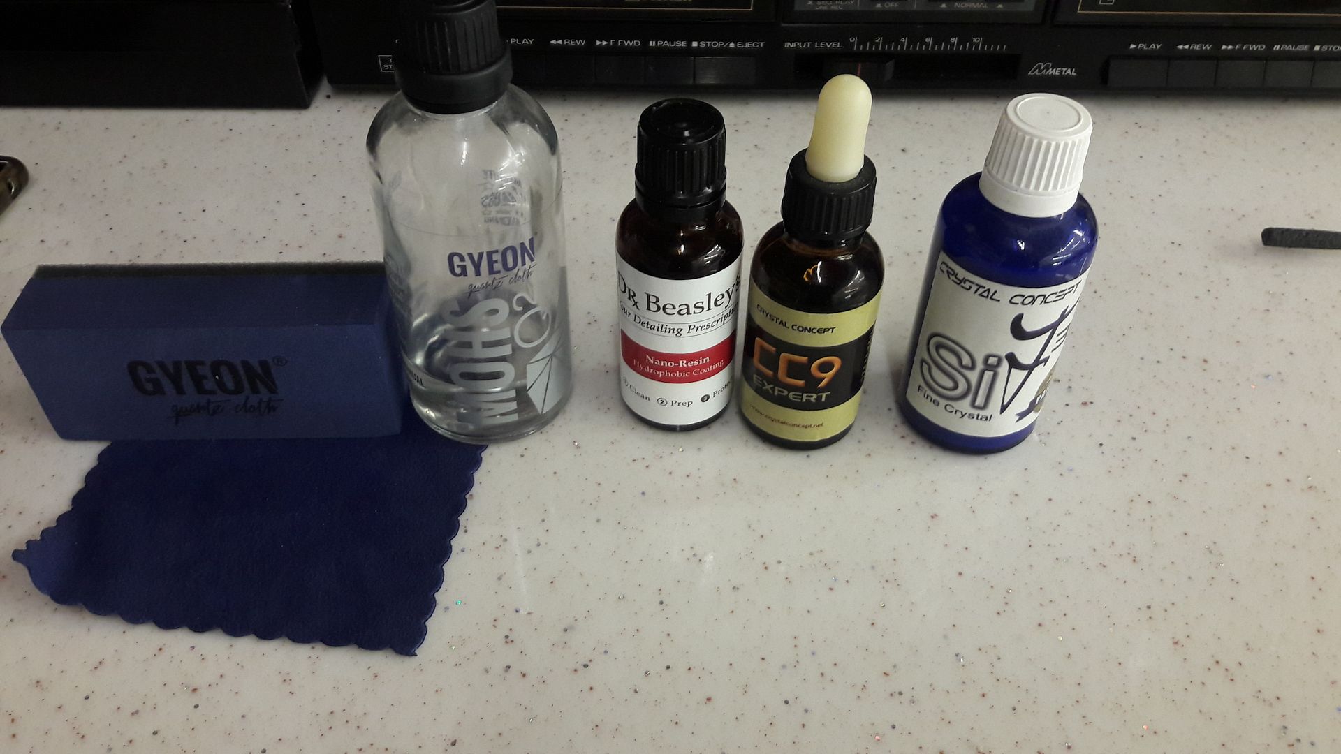

    İç ve motor temizliği yapıldıktan sonra çizilen panellerini olabildiğince düzeltmeye çalıştım. Polisaj işlemi bittikten sonra seramik uygulamasına geçtim.
    -Çizik onarımı yaptığım kapı panellerine ,
    1. kat Crystal Concept CC9 Expert
    2.kat Crystal Concept Sif 303
    -Diğer Paneller,
    2 Kat Gyeon Mosh Q2
    - Far ve Stoplar
    Dr Beasley Nano Resin ile korumaya alındı.

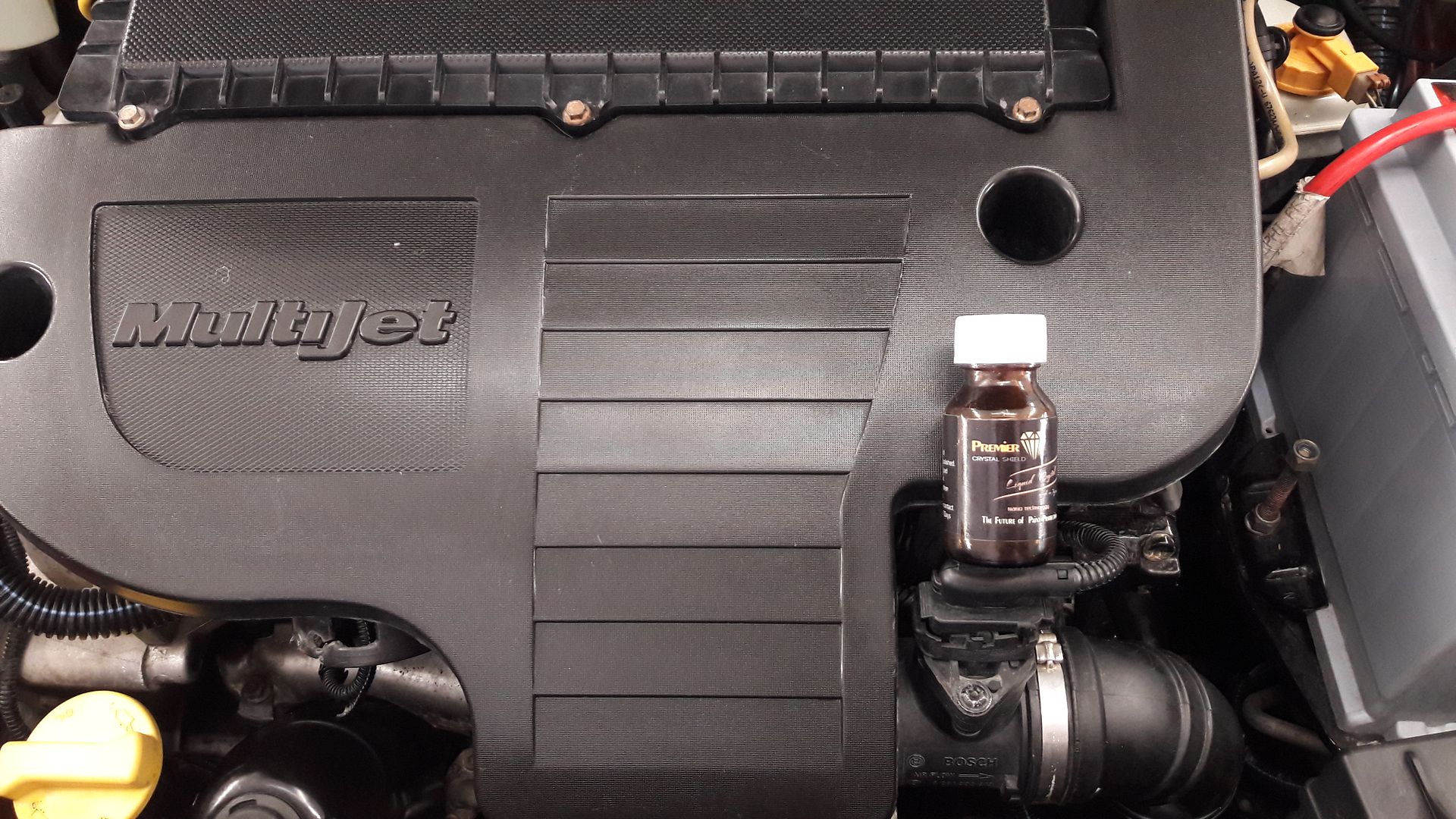

    -Motor Koruma,
    Crystal Concept Premium
    2. kat için bir gün bekledikten sonra uygulama yaptım.Gyeon merak ettiğim bir üründü uzun süreli gözlemlerimi sizinle paylaşacağım.
