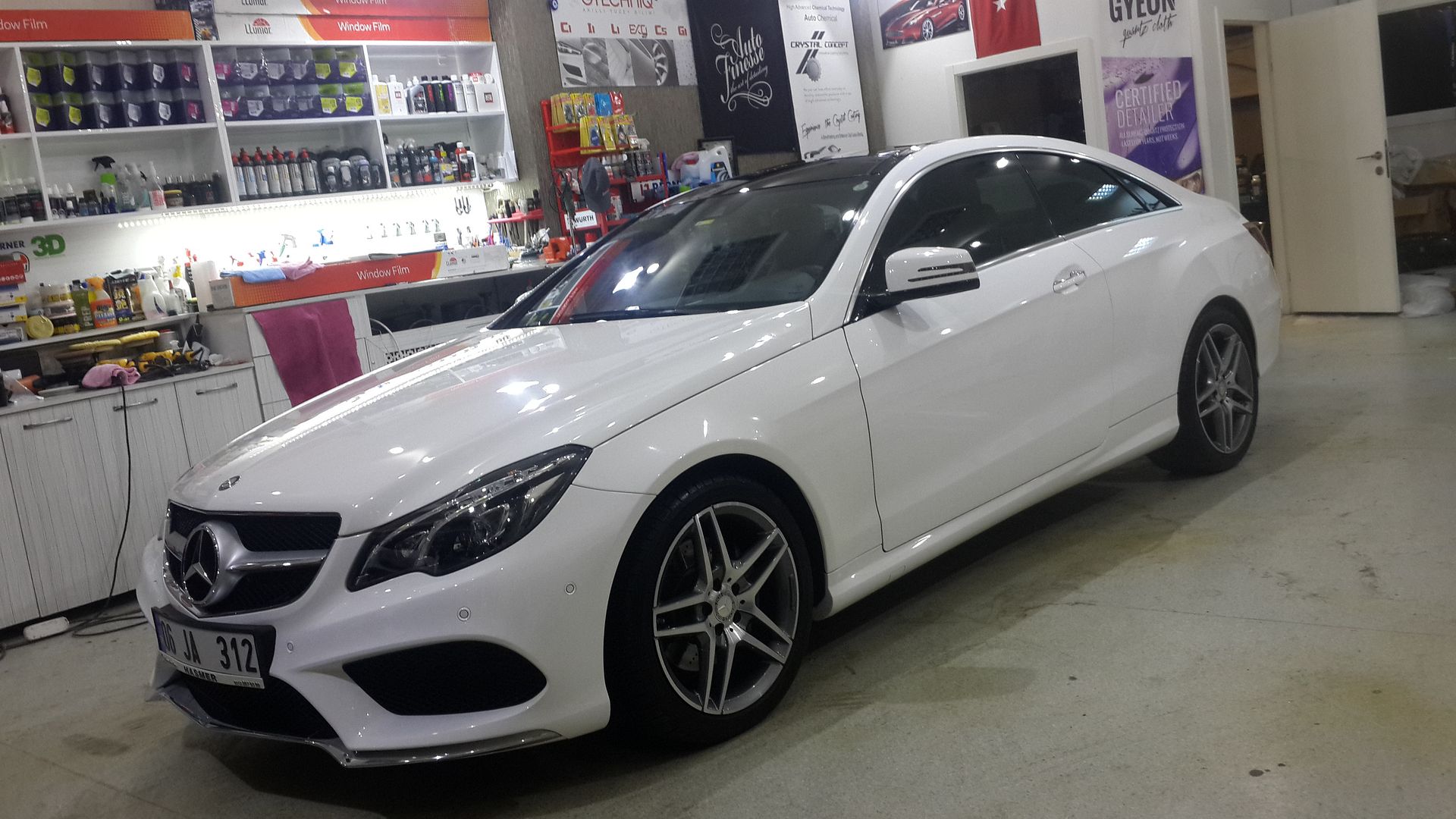

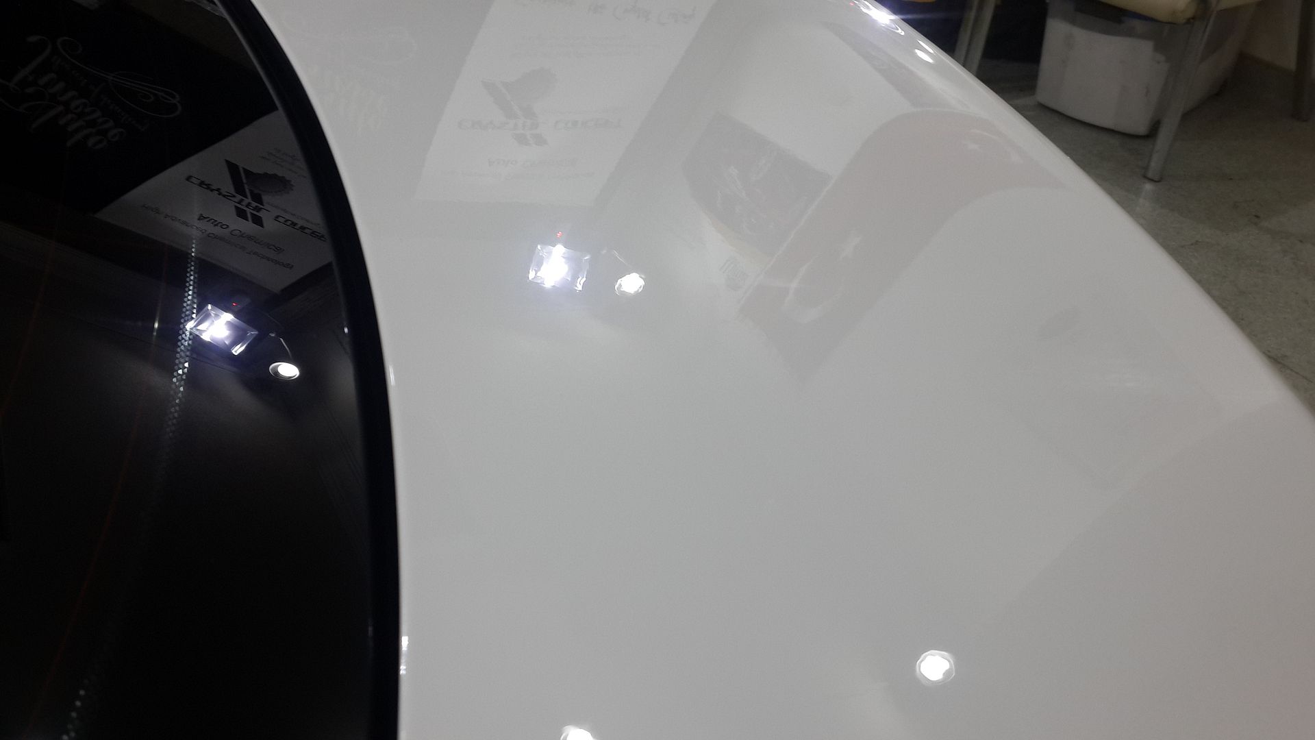

Uzun bir süreliğine misafirimiz olan Lacivert renkli Passat aracın yeni sahibi, aracı aldıktan hemen sonra bize getirerek olabilecek en iyi temizlik ve düzeltme uygulamalarını istedi. Elimizden gelen yapılabilecek herşeyi yapmaya çalıştık.
Aracı teslim aldığımızda durumu pek de içaçıcı değildi. Rengi aşırı matlaşmış, bir çok saçma rötuş işlemine maruz kalmış ve bir kaç tane göçüğü ve derin çiziği olan bir haldeydi.
Aracın detaylı dış temizliği ile başladık işlemlere. Jantlar Autofinesse Iron, kapı içleri ve diğer detaylar detay fırçası ile APC kullanılarak temizlendi. Sonrasında aracın dışını yıkayıp içeri aldık ve ilk olarak iç temizliğine balşladık. Maalesef iç temizliği sırasında fotoğraf çekmeyi unutmuşuz. Bir tek koltuklardan çıkan kiri görebileceğiniz bir fotoğraf kalmış..
Aracın kapı içi plastiklerinin boyası soyulduğu için, tüm kapı içlerini söküp plastikleri kazıdık ve plastik astar atıp mat siyaha boyadık.
Aracın içi ile ilgili işlemler bittikten sonra boya üzerindeki gereksiz rötuşları temizleyerek yeniden yaptık. İğne ucu kadar taş izine fırça ucu ile kocaman rötuş yapıldığından, tüm taş izleri olduğundan çok daha kötü görünüyorlardı.
Rötuşları yapıp kurumasını bekledikten sonra, Scholl S3 ve Sarı Yün ped ile boyayı çiziklerden ve matlaşmalardan arındırdık. Sonrasında Scholl S30 ve Rupes Sarı ped ile hologramları giderip boyayı parlattık. Son aşama da Soft99 Fusso12 wax kullanarak koruma altına aldık.

Geçtiğimiz sene kasım ayında yaptğımız sıfır km Gyeon Mohs+ Seramik kaplama uygulamamızın ilk yılı doldu. Biz de gözlemlemek için aracı tekrar yıkayıp fotoğraflarını çektik..
Araca yaptığımız uygulamara aşağıdaki linkten ulaşabilirsiniz..
Mercedes-Benz E250 Coupe Full Gyeon Koruma/ Mohs+ / Llumar Cam ve Koruma Filmleri | DBY Detailing ~ Ankara Boya Koruma Ankara, Seramik Boya Koruma, Kristal Boya Koruma, Nano Boya Koruma, Detayl
Araç şu an 15000km sınırında ve bir yıllık süreçte sadece ilk 6 ay Gyeon Bathe, diğer altı 6 Gyeon Bathe+ şampuanlar ve Yün yıkama eldiveni kullanılarak yıkandı. Kurulamalarında da Gyeon Soft Dryer havlu kullanıldı.
Videodan önceki son yıkamasında ValetPro Advanced PH Neutral Şampuan kullandık.

Aracı yıkadıktan sonra, Mohs+ uygulamasından sonra ilk kez Gyeon Cure Uygulandı. Ufak da olsa ilk yıl bakımını yaparak aracı sahibine teslim ettik :)

İlk yıl sonunda hala görülür çizik yok araçta..
