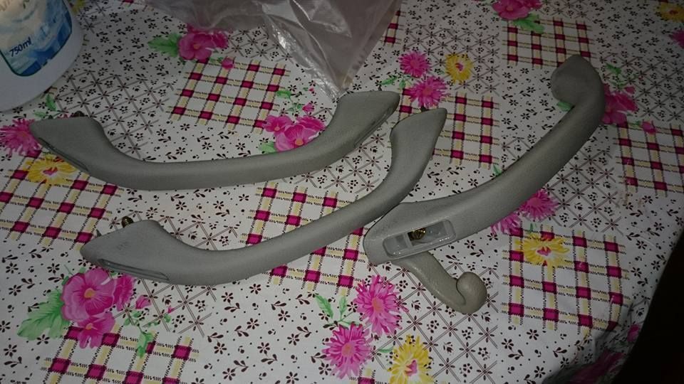

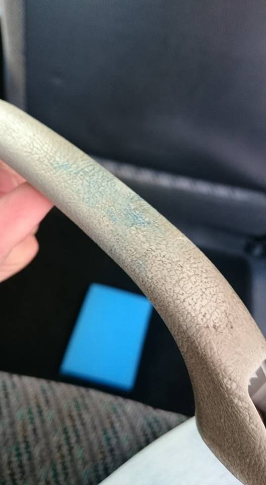

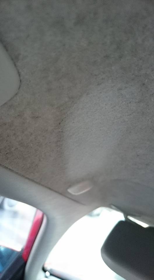

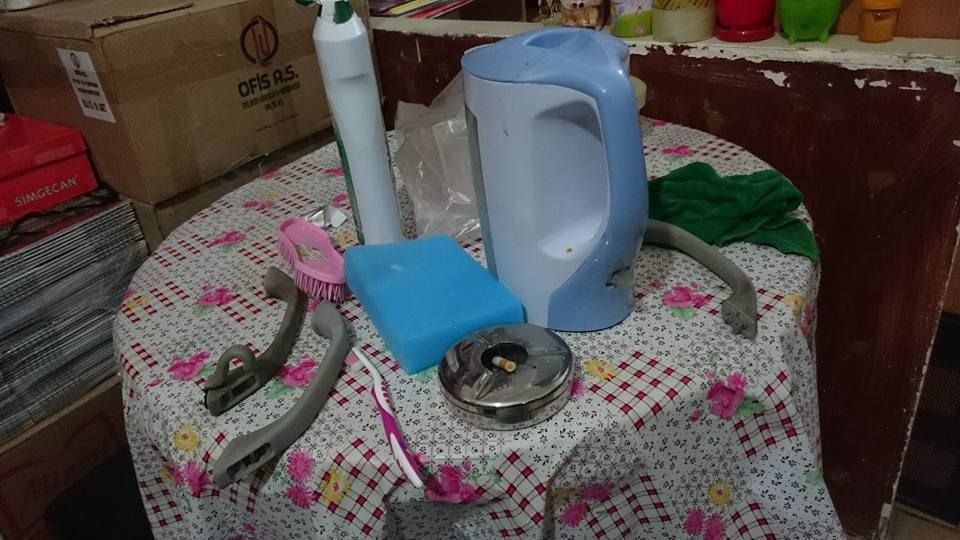

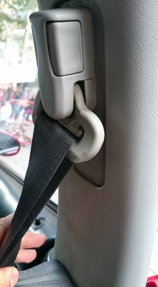

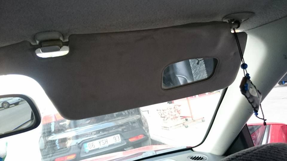

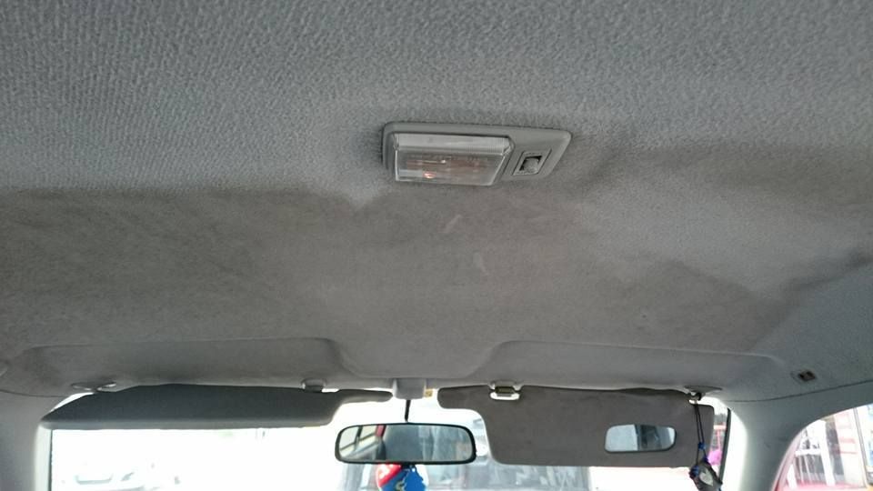

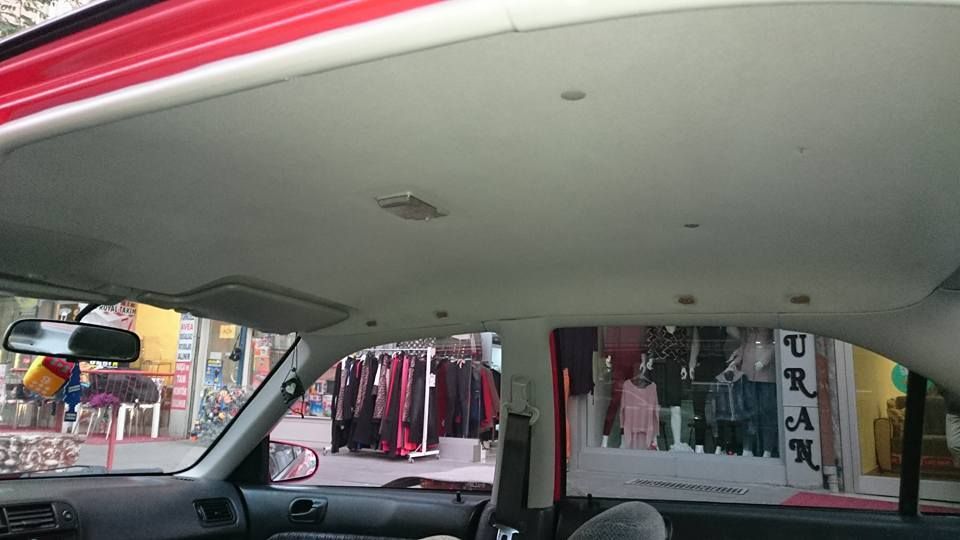

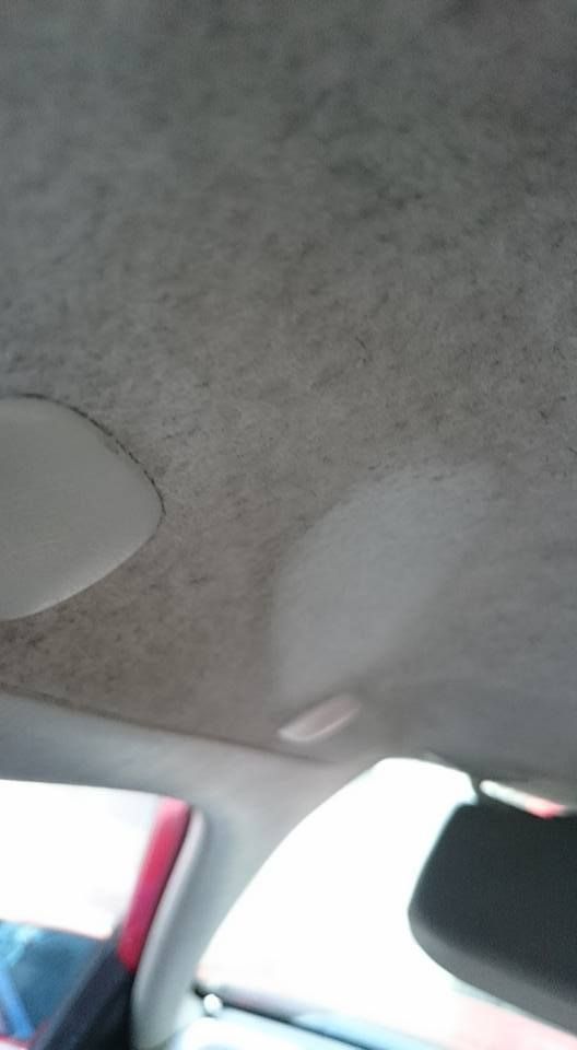

    Arabayı aldım alalı tavanın siyahlığı kafama takılıyordu, arabaylada uğraşmak istiyordum uzun zamandır.. Maşallah öyle bi siyahlıkki arabanın içinde ne içilmiş bilmiyorum Sobada yakılmış olabilir Neyse fotolalara geçiyim.. Asprin ve cifle işi çözüm sonuç beklediğimden güzel oldu.. tutamaçlar baya uğraştırdı dükkan ortamında bu kadar oluyor..

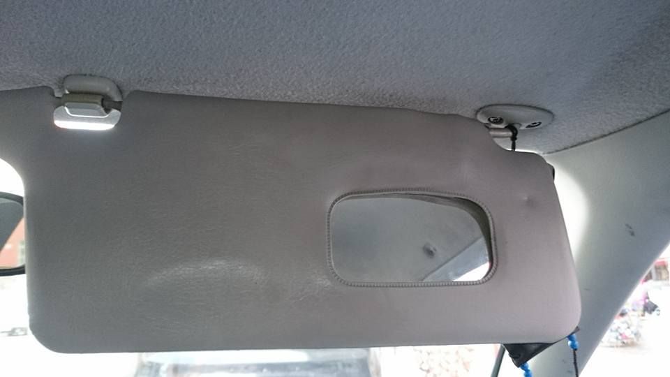

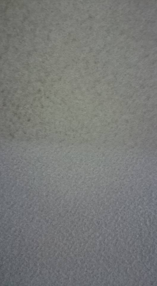

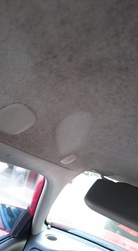

    Fotolarda o kadar belli olmuyor ama daha siyah duruyordu gerçekte..Tavanın tam fotosunu çekmeyi unutmuşum kirliyken yarım yamalak çektiklerim..
    Ufak ufak başladım..:
    Çalışma Alanı

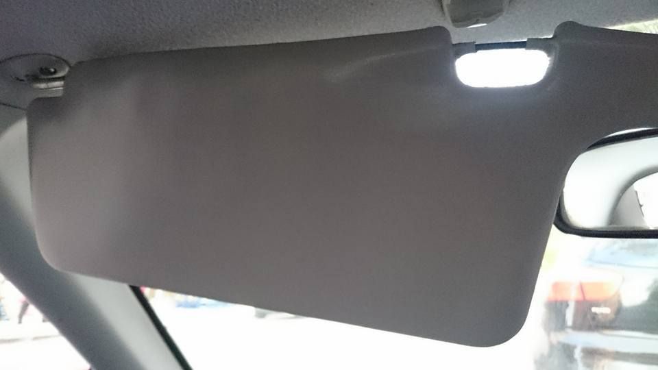

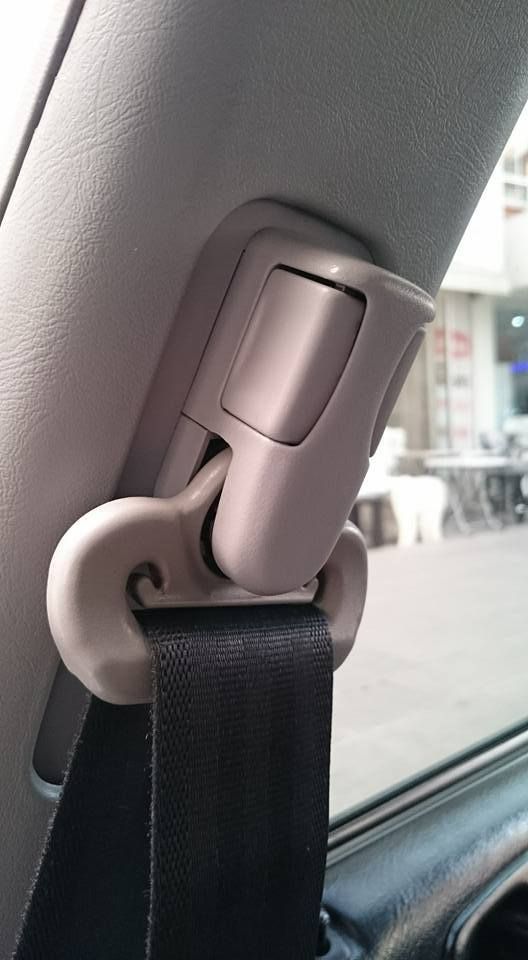

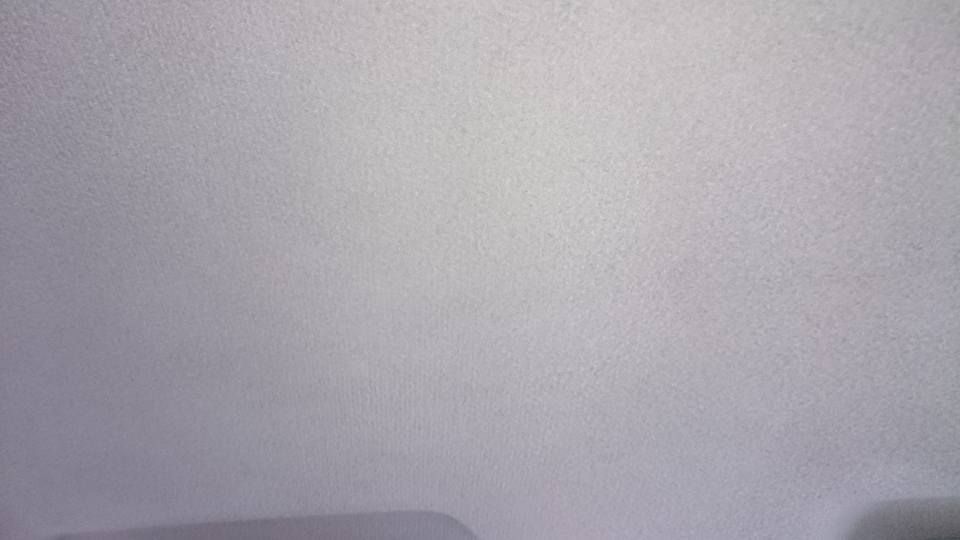

    Sonuç:

    Emeğinize sağlık güzel olmuş aynı işlemi bende aracıma yapmalıyım fakat kumaşı sarkar diyorlar siz nasıl yaptınız uyguladığınız adımları yazarmısınız ?

    elinize sağlık aspirin candır.. 'OM42' nemli silerseniz birşey olmaz fazla ıslatmayacaksınız döşemeyi , ıslatırsanız sarkar

    önceki sahibi araçta kesinlikle mangal yakmış.Bu arada elinize saglık gayet temiz olmuş

    Her tavan sarkmaz hocam. Kumaşın yapısına göre değişiyor.

    tavan sarkmasının başlıca nedeni tavan kumaşının altındaki süngerin bozulması ve dolayısı ile kumaşın boşta kalarak aşağıya doğru sarkmasıdır.

    eline koluna sağlık güzel bir çalışma olmuş. sormak istediğim şu. uygulaması nasıl oluyor?
    yani asprini direkt tavana sıkıp üstünden nemli bezle mi geçiyorsunuz. eğer böyle ise sıktığınız yer ıslanmıyormu?
    yada su ile karıştırıp fırça v.s ile tavanamı uyguluyorsunuz.?

    Ben asprini bir kaba döküp üzerine 2 litre sıcak su 1 litrede soğuk su koydum ve süngerle uyguladım..

    aspirin uygulamasını bende denemek istedim ama cesaret edememiştim sayende bana iş gözüktü paylaşım için teşekkürler

    tavan için kimyasalın sadece köpüğünü kullanın
